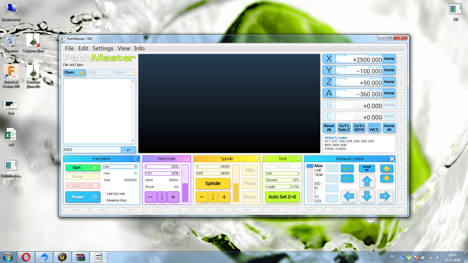

michael-yurov писал(а):Удалось его вытащить то, или развернуть?
при ручном ресайзе любой из сторон, верхняя часть окна сама перемещается в TOP LEFT 0 0
Так что, да. Удалось.
По поводу скейла - всё скейлится. С учётом увиденного, не понял вашего опасения, что адаптировать решение под разные экраны - это сложно.
Или имелось ввиду сопряжение на уровне контроллеров и протоколов общения?

Nonstopich, а попробуй этот файл запустить?
У него размер окна должен быть автоматически выбран виндоусом в зависимости от экрана.
PathMasterWPFAutoSize.zip
(471.46 КБ) 304 скачивания

michael-yurov писал(а):Nonstopich, а попробуй этот файл запустить?
Живём!
Scrt.png (3647 просмотров) <a class='original' href='./download/file.php?id=153408&mode=view' target=_blank>Загрузить оригинал (1.19 МБ)</a>

al_us писал(а):интерфейс видно что не сырой, очень эргономичный у меня сразу появилось желание подвигать этой системой! жаль что пути расходятся с Linux.
Спасибо, но в том и беда, что в линуксе такой интерфейс не сделать. Я честно пытался, но объем работы требуется чрезвычайно большой. И все равно получится значительно хуже. Для линукса пришлось бы писать собственный "движок" для расчета, масштабирования и рендеринга интерфейса. И есть большие сомнения, что это вообще реально.
al_us писал(а):3d движок в области превью - собственный?
Первоначально стал делать на OpenGL (предполагая работу в Linux), ну а раз уж все равно лишь под виндоус получается делать программу, то, может быть Direct3d буду использовать.
