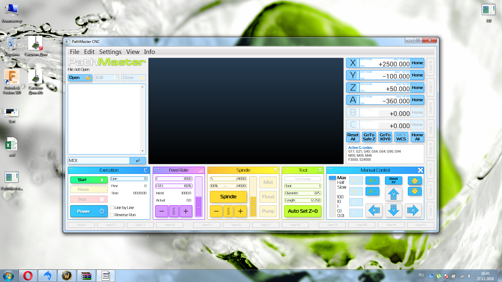

Nonstopich писал(а):По поводу скейла - всё скейлится. С учётом увиденного, не понял вашего опасения, что на адаптировать решение под разные экраны - это сложно.
То, что на данный момент сделано — для меня было очень не просто.
Как минимум пришлось изучить VisualStudio, C# и WPF. До этого все это масштабирование реализовывал программно, что намного более трудоемко, чем силами WPF.
Nonstopich, а попробуй этот файл запустить?
У него размер окна должен быть автоматически выбран виндоусом в зависимости от экрана.
PathMasterWPFAutoSize.zip
(471.46 КБ) 301 скачивание

michael-yurov писал(а):Nonstopich, а попробуй этот файл запустить?
Живём!
Scrt.png (3569 просмотров) <a class='original' href='./download/file.php?id=153408&mode=view' target=_blank>Загрузить оригинал (1.19 МБ)</a>
