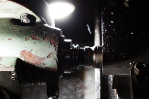

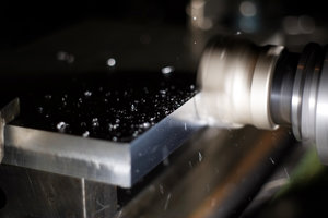

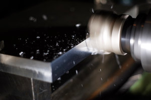

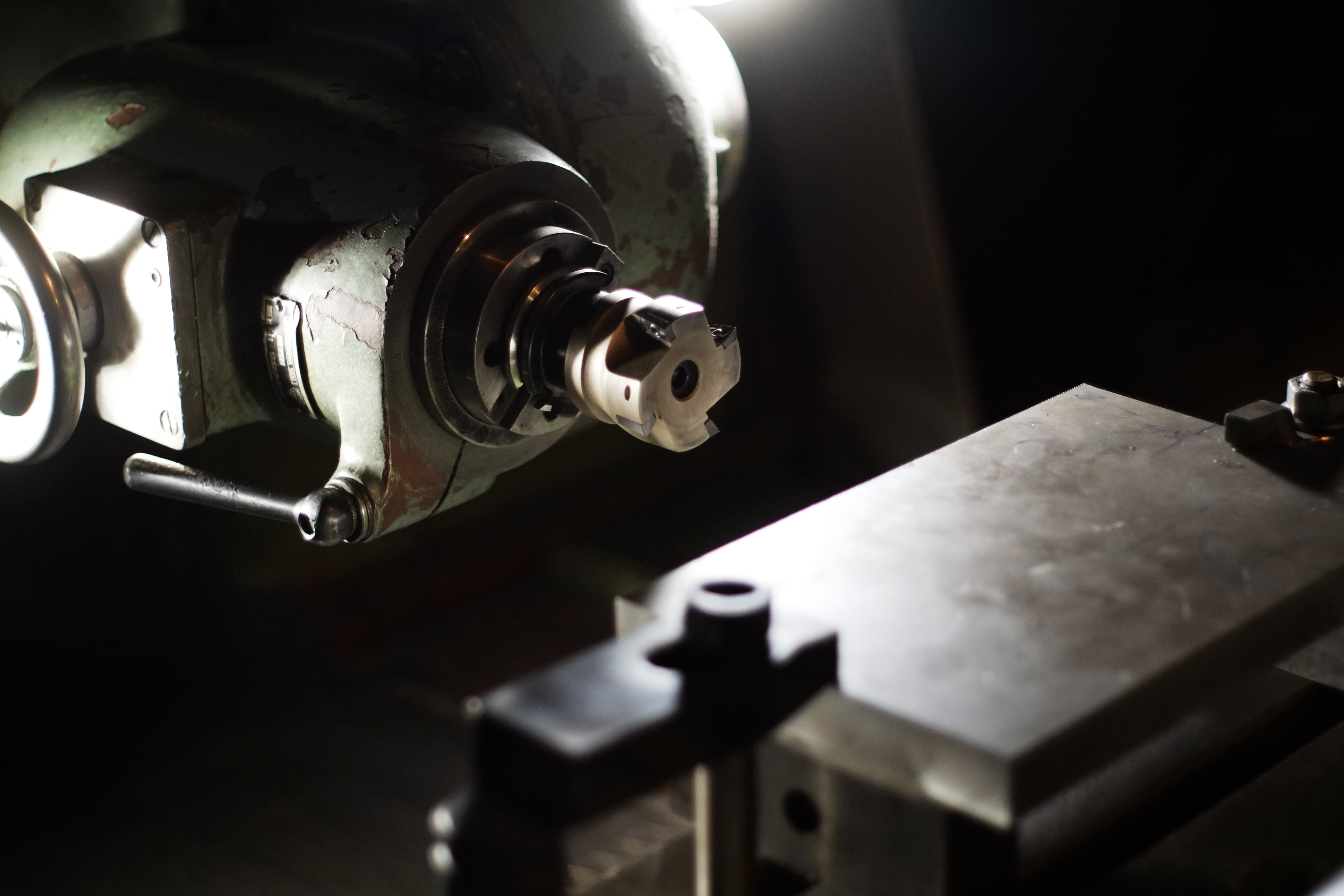

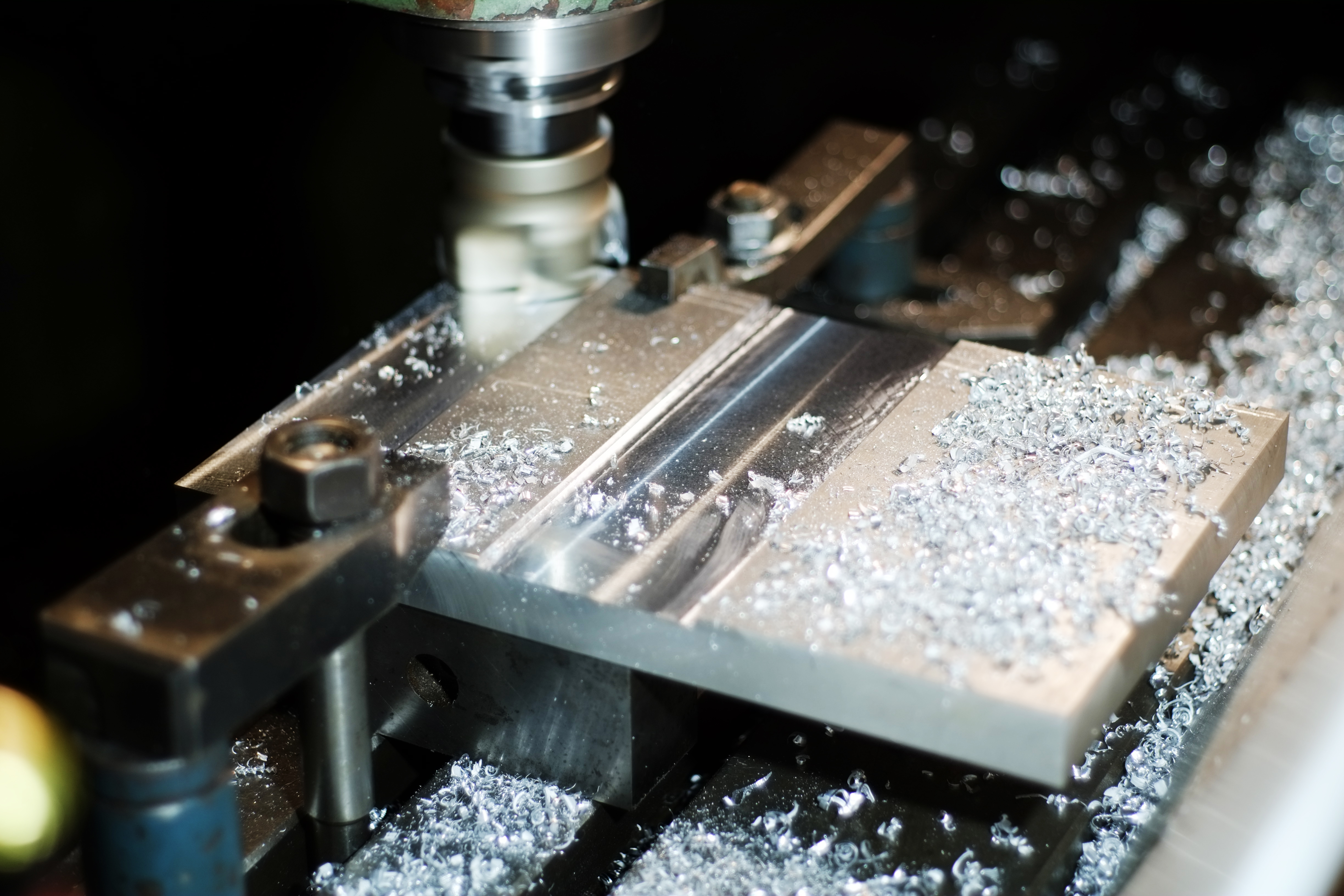

Немного фотографий обработки переходной плиты. Вылезли внутренние напряжения и плиту скрутило после фрезеровки. Через пару недель вернусь, насверлю и пришабрю ее по месту.Всех с наступающим!

Ты в студии снимаешь? Зонтики, лайтбоксы, свет ставишь? :hehehe: Фотки атмосферные получаются, показные. :good:
Fed3d
Сообщения: 41
Зарегистрирован: 25 дек 2018, 00:04
Репутация: 34
Настоящее имя: Fedor
Re: Токарный с линейным магазином на базе тв-16
Сообщение Fed3d »
Нет просто контрастный свет и светосильное стекло.

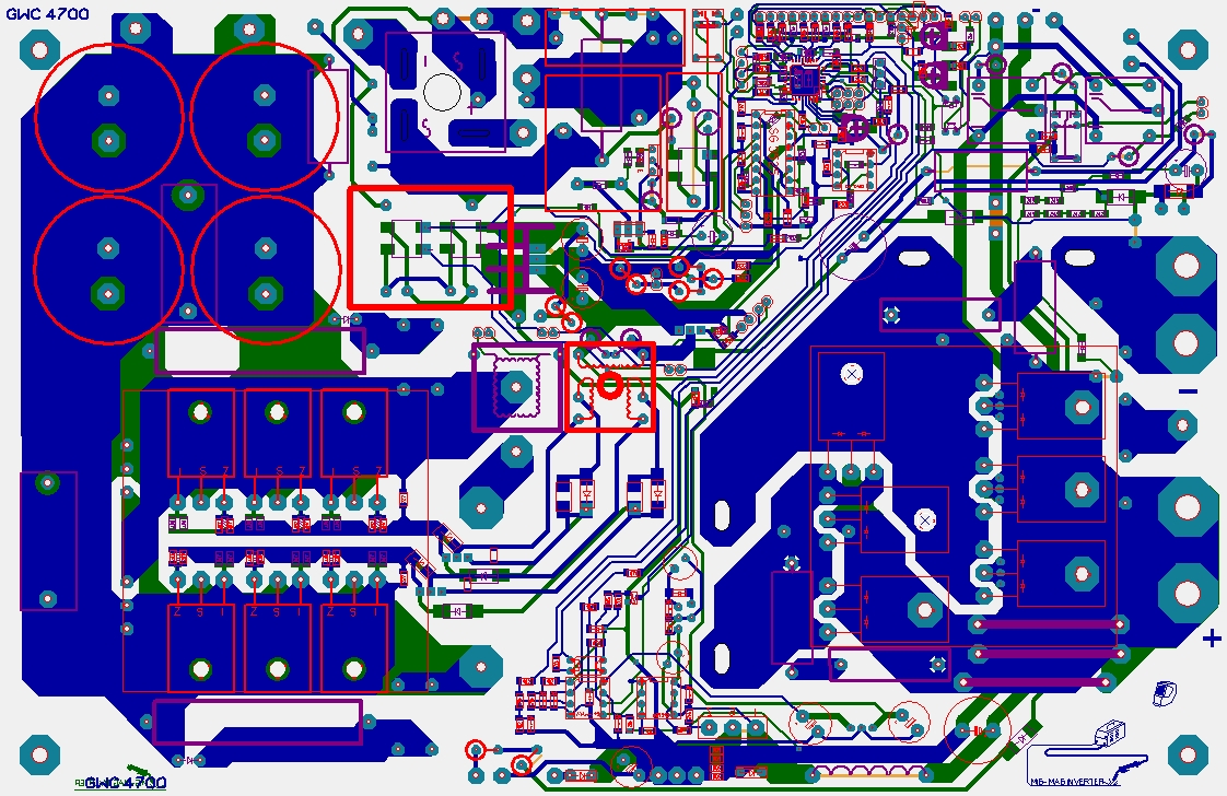

aegis писал(а):везет же, умеете без чертежа работать
Да не убивайтесь так. Бывают такие "уникумы". У меня вот все спрашивали, как ты рисуешь двухстороннюю плату не имея схемы??? Для меня это был не понятный вопрос, проще нарисовать сразу плату, чем рисовать схему а потом по ней плату. Так же и с железками, вот сейчас за токарник взялся а чертежей нет, но пока получается...
Вот пример платы импульсного инвертора, с микроконтроллерным управлением. Плата есть, схемы нет.......
Плата 200х300мм.
Прошу не пинать за офтоп.

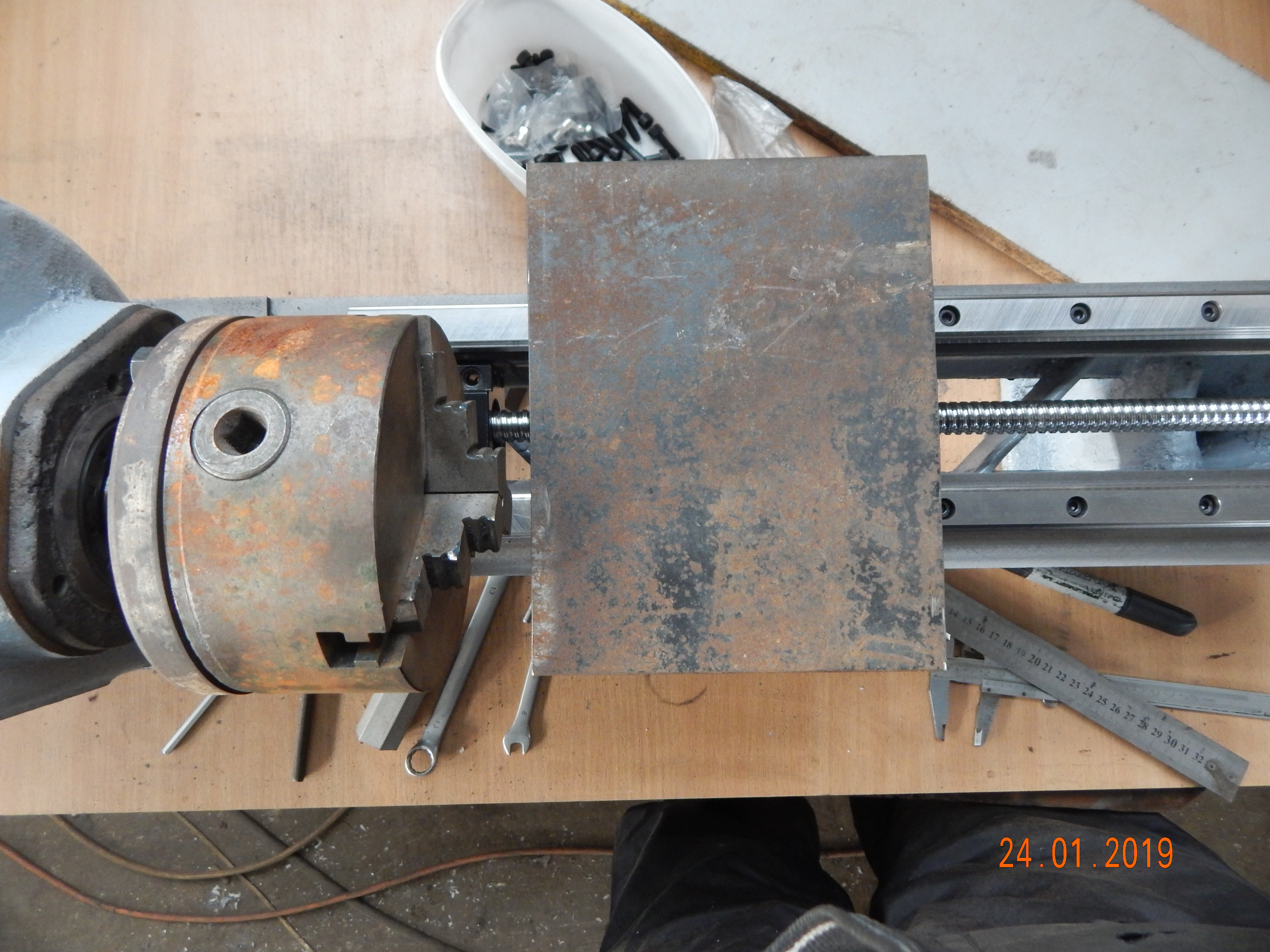

Fed3d писал(а):плиту скрутило после фрезеровки
О блин. А я прикрутил свою по "чёрному" едет мягко, и что, теперь не фрезеровать?
И что делать? Может отжарить с начала в муфеле, а потом на фрезер?

Если внимателньо смотреть ваше видео то видно что есть усилие страгивания. У меня то же самое при изгибе плиты в 0.1 на 180мм поперечного размера. Я буду делать обнижения по форме площадок под каретки(обнижать то что не контактирует). И потом шабрить получившиеся пятаки на краску. Но для меня важна точность и соостность инструмента на всей длине линейного магазина. Плита кстати будет всего 360 на 180.

Ну да, так оно и есть, однако каретки и так едут туго. Видать из за преднатяга. Естественно ещё надо будет выставлять в нули.

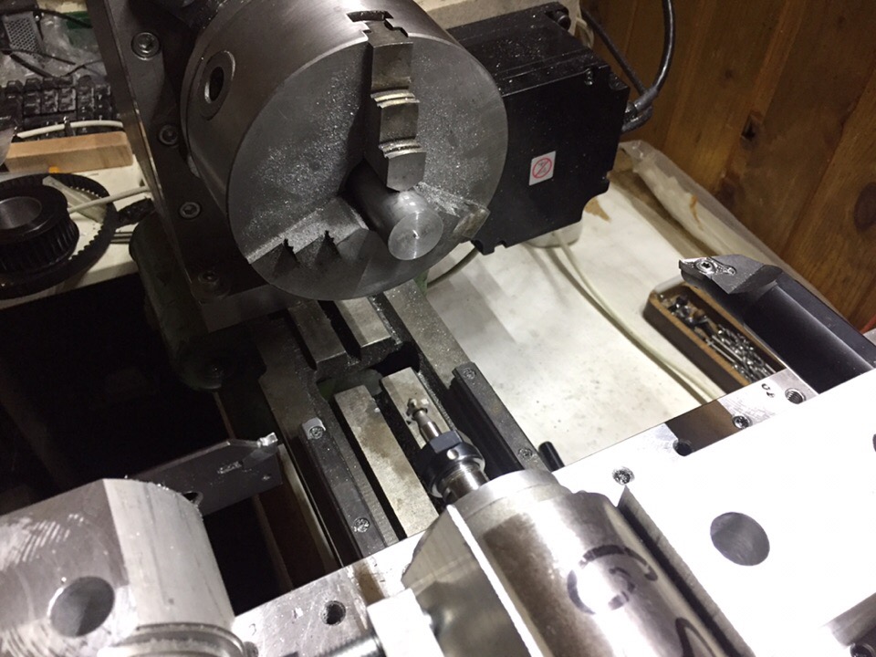

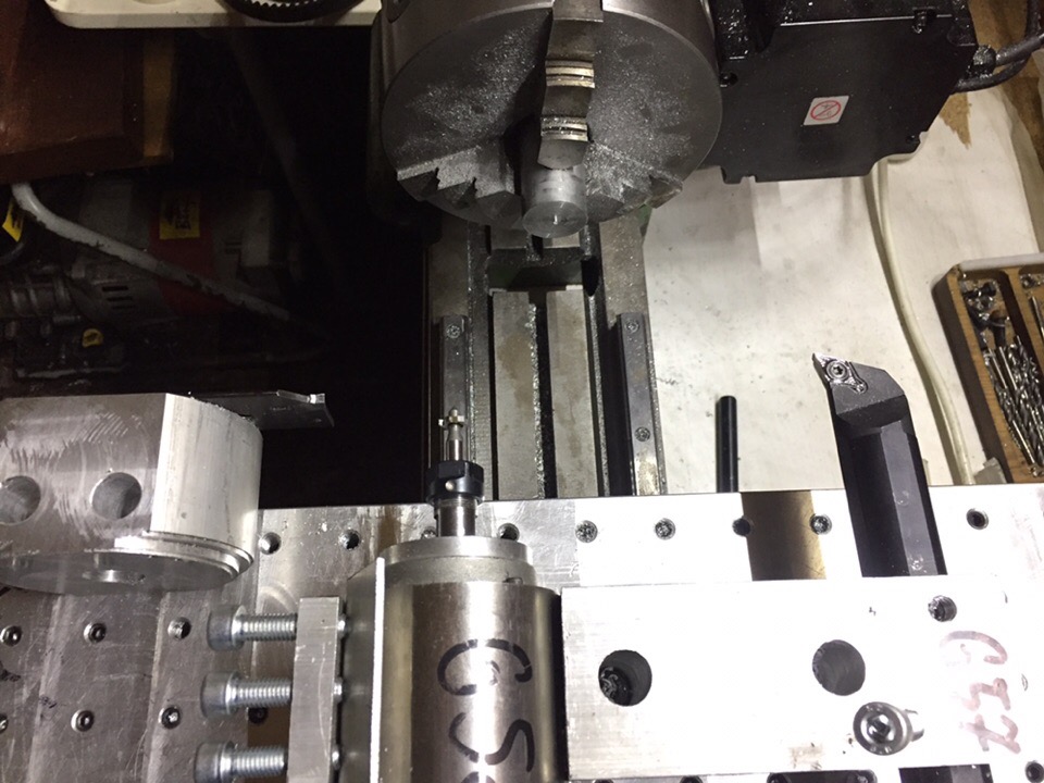

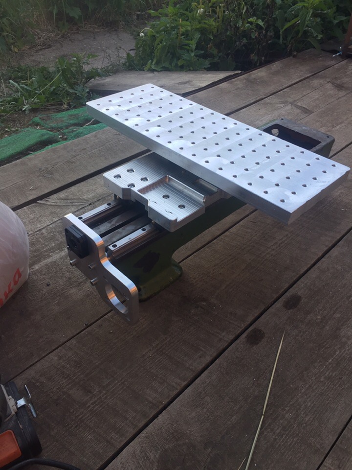

Вернулся к проекту. На данный момент линейный магазин из плиты Амг6, дальше посмотрим как себя покажет. Куплены 3 сервы 200вт фуджи(планирую дополнительную фрезерную ось). Сейчас ищу серву 750-1000Вт на шпиндель.

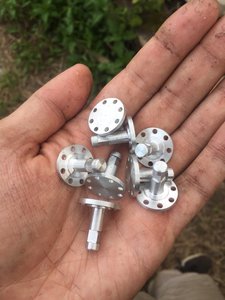

В целом станок поехал. Коничка от крузака не годится совсем(очень большое усилие трогания). Сдалась первая партия изделий. Работал в режиме торка + управление поворотом шпинделя.
6LumRwPxElc.jpg (5859 просмотров) <a class='original' href='./download/file.php?id=167521&mode=view' target=_blank>Загрузить оригинал (155.43 КБ)</a>
tWCjmtfIuX4.jpg (5859 просмотров) <a class='original' href='./download/file.php?id=167522&mode=view' target=_blank>Загрузить оригинал (157.69 КБ)</a>
vRxDFb0g-FA.jpg (5859 просмотров) <a class='original' href='./download/file.php?id=167523&mode=view' target=_blank>Загрузить оригинал (268.35 КБ)</a>
