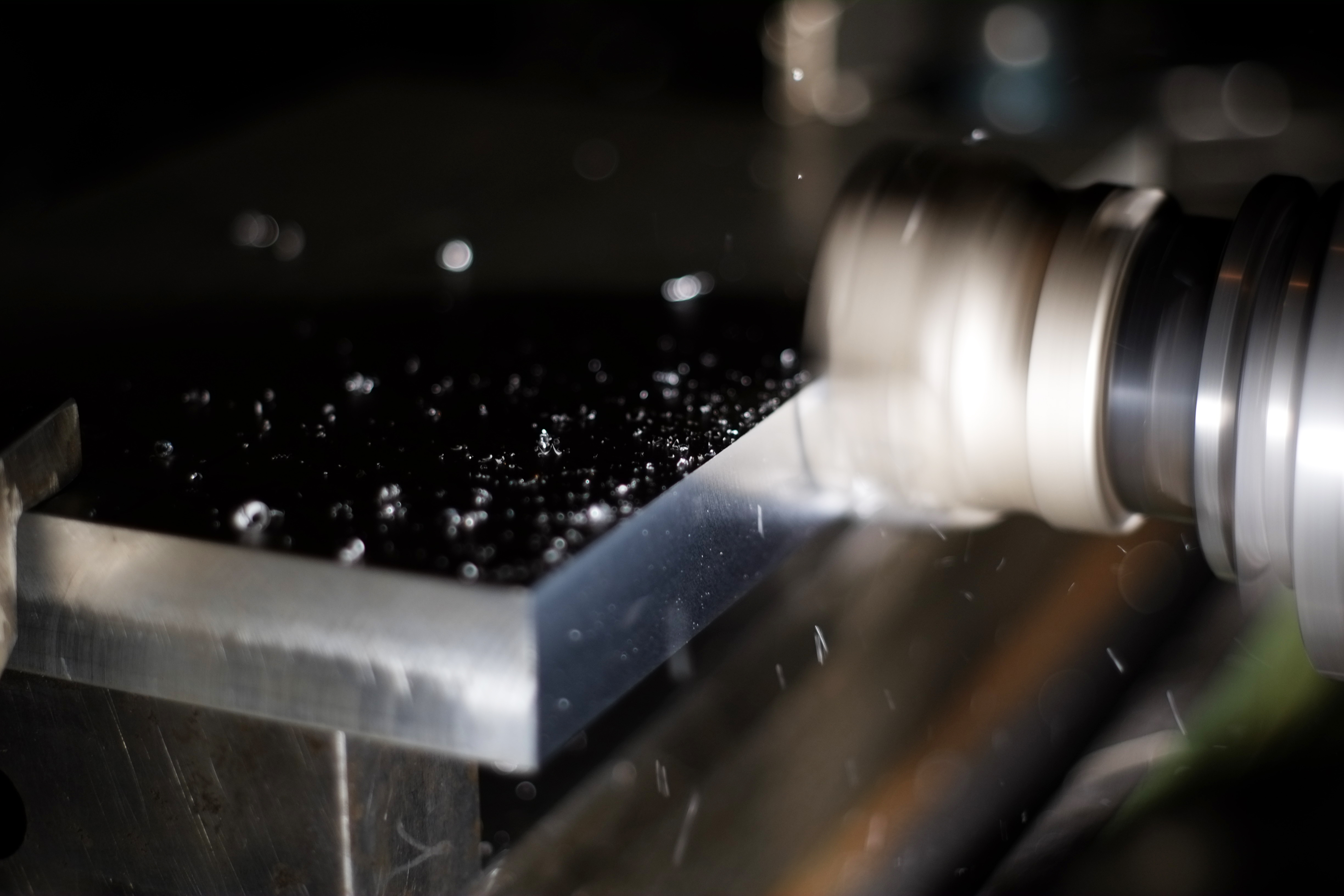

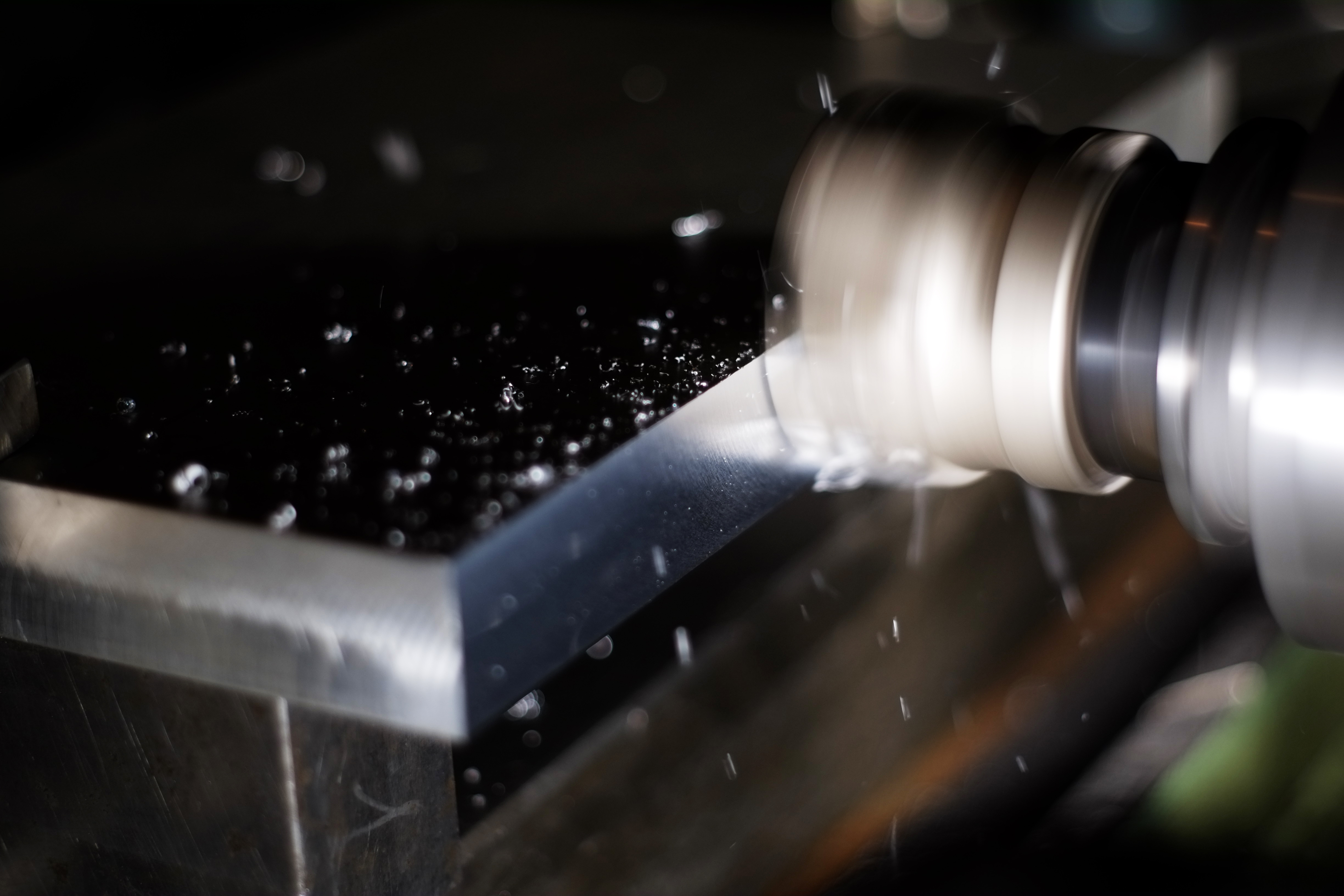

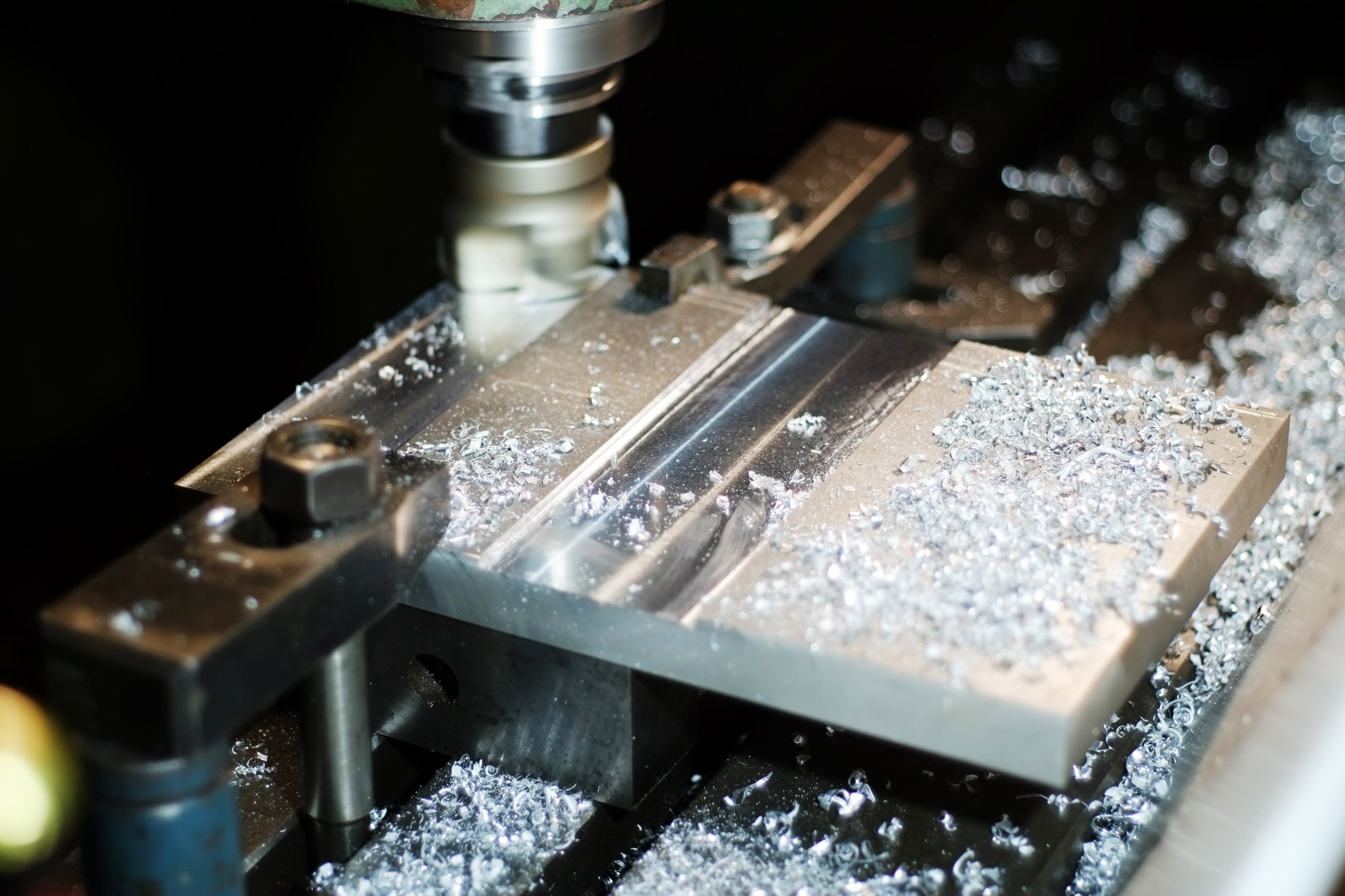

Немного фотографий обработки переходной плиты. Вылезли внутренние напряжения и плиту скрутило после фрезеровки. Через пару недель вернусь, насверлю и пришабрю ее по месту.Всех с наступающим!

Ты в студии снимаешь? Зонтики, лайтбоксы, свет ставишь? :hehehe: Фотки атмосферные получаются, показные. :good:

Нет просто контрастный свет и светосильное стекло.

Если внимателньо смотреть ваше видео то видно что есть усилие страгивания. У меня то же самое при изгибе плиты в 0.1 на 180мм поперечного размера. Я буду делать обнижения по форме площадок под каретки(обнижать то что не контактирует). И потом шабрить получившиеся пятаки на краску. Но для меня важна точность и соостность инструмента на всей длине линейного магазина. Плита кстати будет всего 360 на 180.

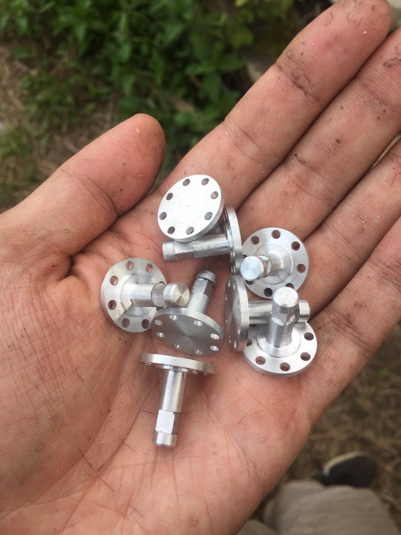

В целом станок поехал. Коничка от крузака не годится совсем(очень большое усилие трогания). Сдалась первая партия изделий. Работал в режиме торка + управление поворотом шпинделя.
