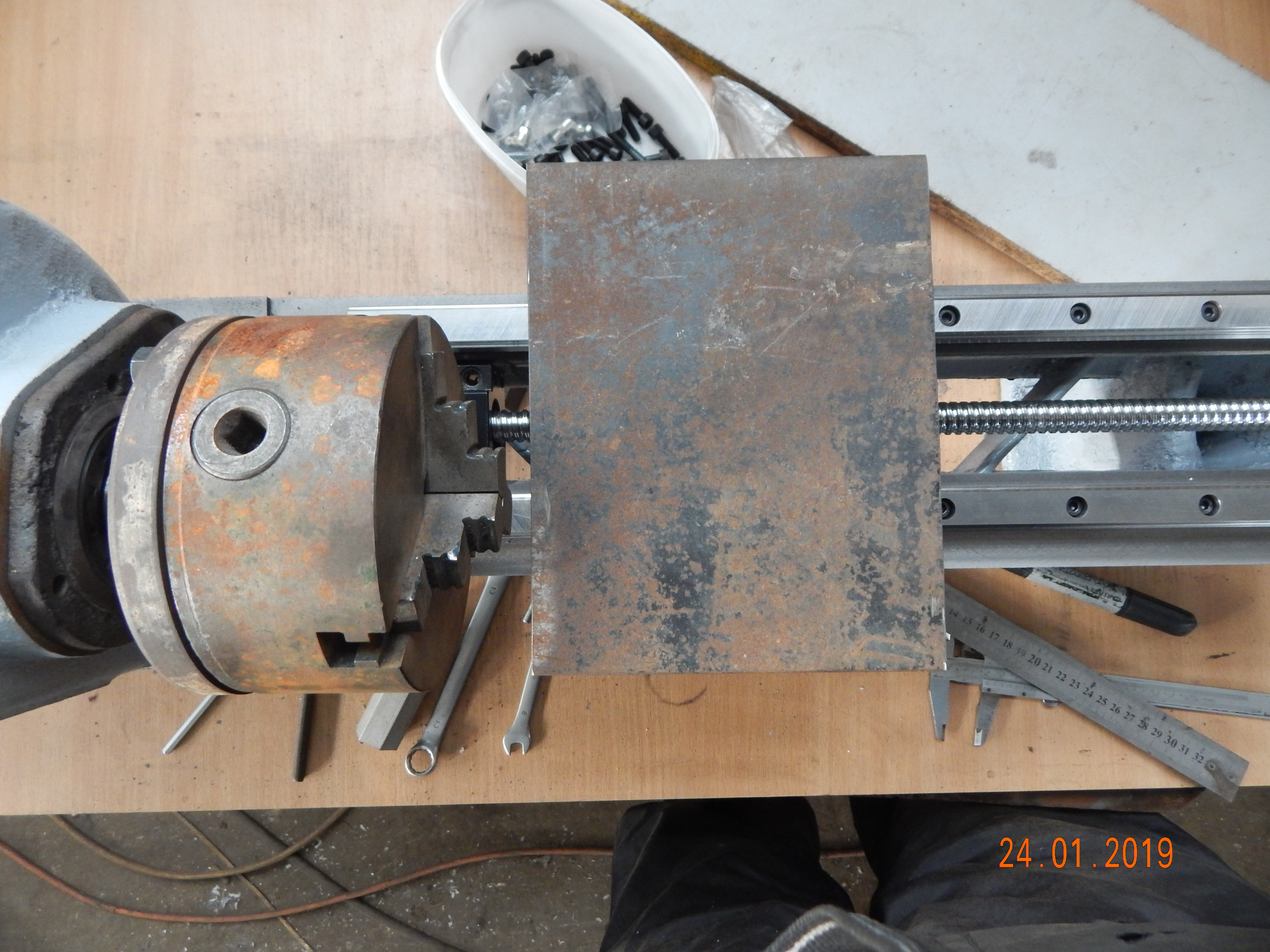

Немного фотографий обработки переходной плиты. Вылезли внутренние напряжения и плиту скрутило после фрезеровки. Через пару недель вернусь, насверлю и пришабрю ее по месту.Всех с наступающим!

Если внимателньо смотреть ваше видео то видно что есть усилие страгивания. У меня то же самое при изгибе плиты в 0.1 на 180мм поперечного размера. Я буду делать обнижения по форме площадок под каретки(обнижать то что не контактирует). И потом шабрить получившиеся пятаки на краску. Но для меня важна точность и соостность инструмента на всей длине линейного магазина. Плита кстати будет всего 360 на 180.

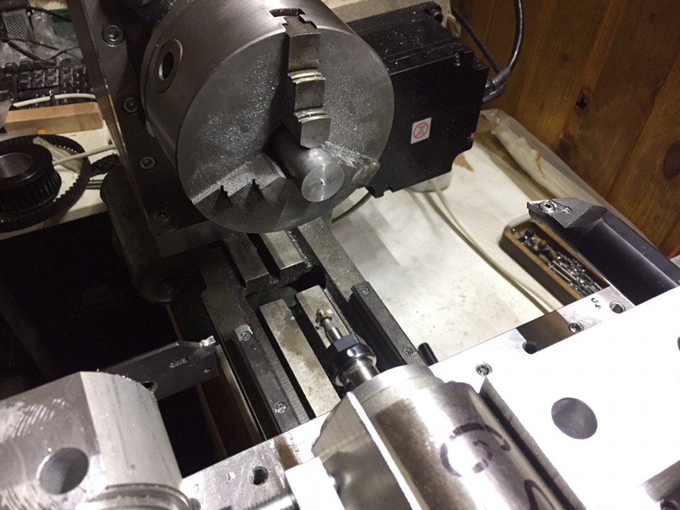

Вернулся к проекту. На данный момент линейный магазин из плиты Амг6, дальше посмотрим как себя покажет. Куплены 3 сервы 200вт фуджи(планирую дополнительную фрезерную ось). Сейчас ищу серву 750-1000Вт на шпиндель.

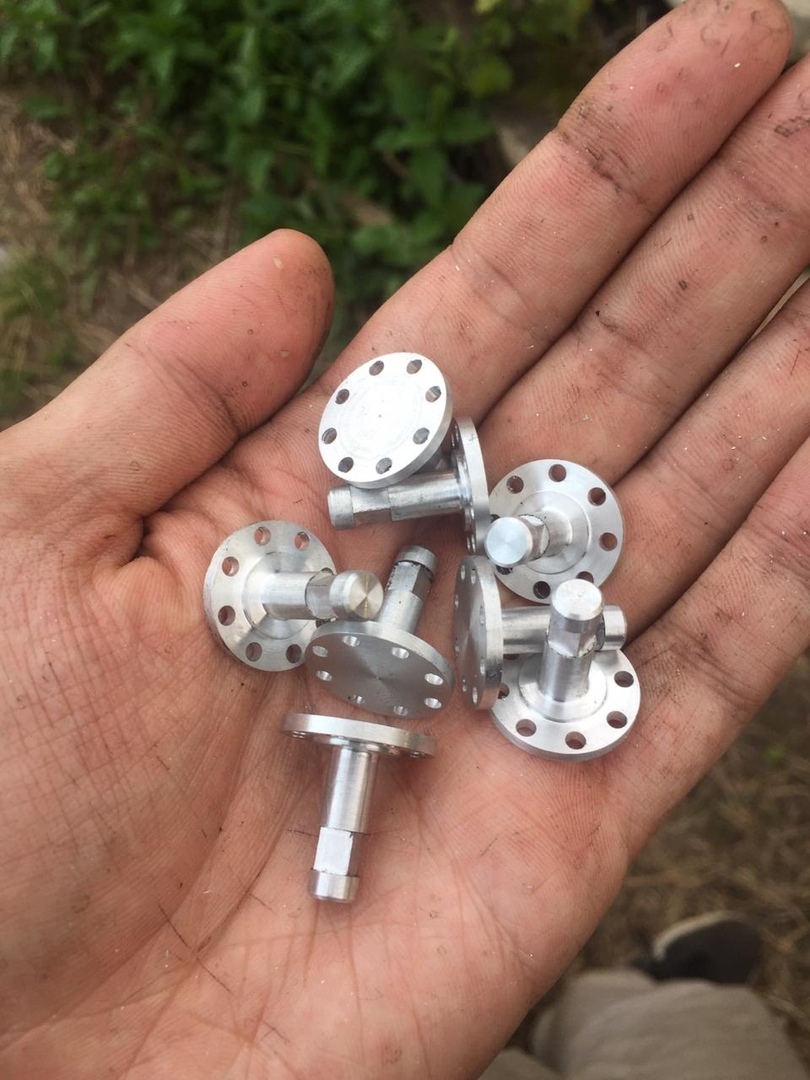

В целом станок поехал. Коничка от крузака не годится совсем(очень большое усилие трогания). Сдалась первая партия изделий. Работал в режиме торка + управление поворотом шпинделя.
