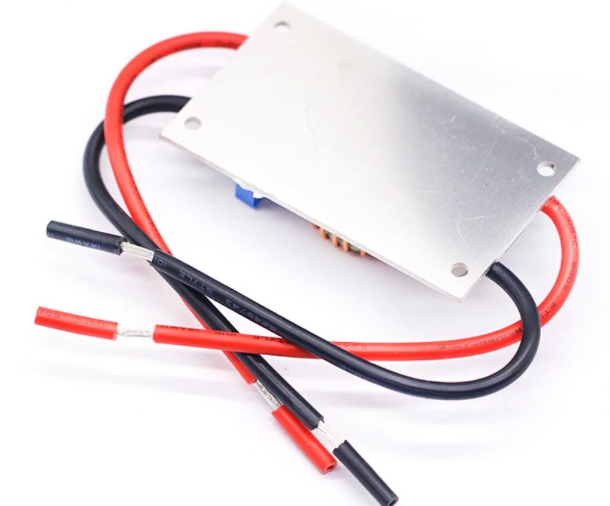

neo832002 писал(а):Видел и по мощней на Али на некоторые есть обзоры на тюбе. Но мне бы хотелось бы для именно моих нужд узнать мнение подойдёт или нет
Дело не в мощности, а в теплоотводе, который в этой конструкции на 100% зависит от качества изготовления изделия.

Дело не в тепло отводе. Мне хотелось знать об эффективности. Но наверно не кто не побывал такие вещи по отношению к питанию драйверов чпу. Если отбросить качество повышающий преобразователь вещь интересная и главное все регулируется и амперы и вольты. А если считать что многие блоки питания тоже китайские то и качество может быть не плохое.

neo832002 писал(а):Дело не в тепло отводе. Мне хотелось знать об эффективности.
Для изделия по приведенной Вами ссылке дело именно в теплоотводе.
Поэтому если не желаете получить сюрприз, покупайте DC-DC, выполненный традиционным способом.
Само собой за снижение риска придется заплатить.

На бумаге одно а на деле как себя поведет. Пока на пробу возьму а там видно будет. Про тепло отвод я имел ввиду что это не главное в моей проблеме. Мне главное чтоб выполнял иммено то что нужно. А для теплоотводо и радиатор и кулер прекреплю. Мне просто надо знать кто работал с такими и какие отзывы о них

neo832002 писал(а):На бумаге одно а на деле как себя поведет. Пока на пробу возьму а там видно будет. Про тепло отвод я имел ввиду что это не главное в моей проблеме. Мне главное чтоб выполнял иммено то что нужно. А для теплоотводо и радиатор и кулер прекреплю.
То есть Вас не волнует, если спустя пару минут после включения полыхнет регулирующий элемент и никакие кулеры с теплоотводами не помогут, потому как под этим регулирующим элементом воздушный пузырь?

ART_ME писал(а):Для изделия по приведенной Вами ссылке дело именно в теплоотводе.
+100. Там ключи припаяны к плате с металлизацией, вот и все охлаждение. И как автор темы собирается прикручивать к ним радиатор и кулер?

Сообщение ART_ME »
xvovanx писал(а):Там ключи припаяны к плате с металлизацией, вот и все охлаждение.
Не, там вместо платы дюралевая пластина, с наклеенными на ней изолированными дорожками.
Та же самая технология используется в известных своим качеством дешевых светодиодных светильниках.
То есть сама-то технология классная, а вот её исполнение....
Никогда не спорьте с дураками. Они опустят Вас до своего уровня и победят за счет опыта.
Сообщения: 21923
Re: Повышающий преобразователь.
ART_ME писал(а):Не, там вместо платы дюралевая пластина, с наклеенными на ней изолированными дорожками.
Обычный текстолит там с белой маской. Пока ещё не научились массово в ал. платах делать сквозные металлизированные отверстия под выводные компоненты...
Каких-таких сквозных отверстий? Вот этих четырех по углам?

ART_ME писал(а):Каких-таких сквозных отверстий?
Сразу не разглядел как там подстроечники запаяли.
