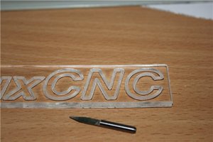

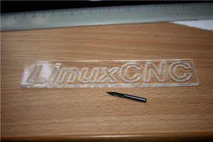

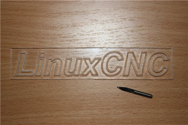

В общем, так сказать, первый (точнее, второй) блин - немного комом, разумеется, оргстекло подплавлялось при резке, фреза из комплекта, обороты 8000 (максимальные для этого шпинделя) контуры в общем ровные, но если присмотреться, заметны легкие сколы на лицевой поверхности, я так понимаю, из-за неправильного режима резания.
fd2721ca4936.jpg (5183 просмотра) <a class='original' href='./download/file.php?id=8242&sid=e1a2ff2a63ebcc17998aecc0b25c74a0&mode=view' target=_blank>Загрузить оригинал (56.3 КБ)</a>
65a5f95be1ae.jpg (5183 просмотра) <a class='original' href='./download/file.php?id=8243&sid=e1a2ff2a63ebcc17998aecc0b25c74a0&mode=view' target=_blank>Загрузить оригинал (41.24 КБ)</a>
37ebd407ba28.jpg (5183 просмотра) <a class='original' href='./download/file.php?id=8244&sid=e1a2ff2a63ebcc17998aecc0b25c74a0&mode=view' target=_blank>Загрузить оригинал (43.82 КБ)</a>

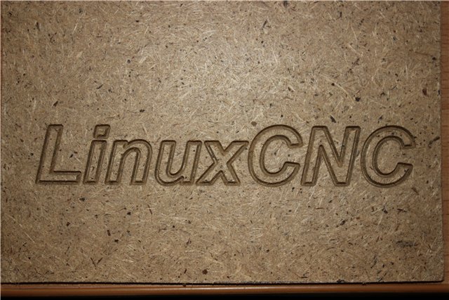

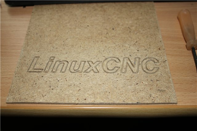

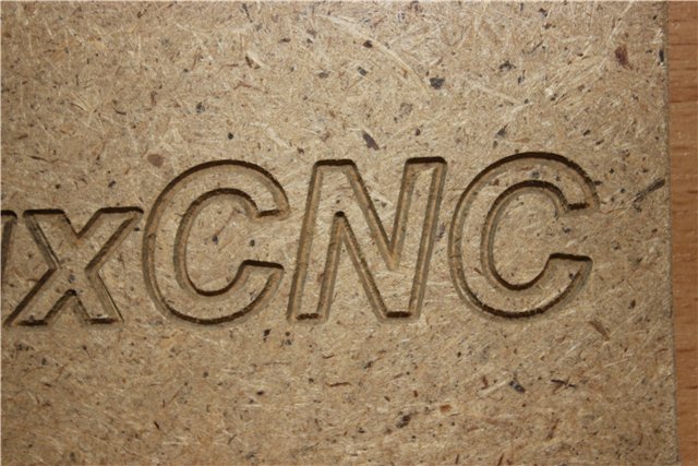

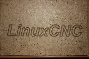

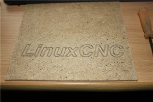

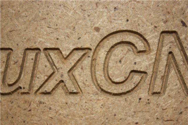

То же самое, на ДВП, выглядит лучше, чем на оргстекле:
dd28b3f8a5bd.jpg (5183 просмотра) <a class='original' href='./download/file.php?id=8248&sid=e1a2ff2a63ebcc17998aecc0b25c74a0&mode=view' target=_blank>Загрузить оригинал (48.83 КБ)</a>
c57e52bcb2ff.jpg (5183 просмотра) <a class='original' href='./download/file.php?id=8247&sid=e1a2ff2a63ebcc17998aecc0b25c74a0&mode=view' target=_blank>Загрузить оригинал (78.08 КБ)</a>
7441da9a39ea.jpg (5183 просмотра) <a class='original' href='./download/file.php?id=8246&sid=e1a2ff2a63ebcc17998aecc0b25c74a0&mode=view' target=_blank>Загрузить оригинал (74.63 КБ)</a>
120ee0111ebe.jpg (5183 просмотра) <a class='original' href='./download/file.php?id=8245&sid=e1a2ff2a63ebcc17998aecc0b25c74a0&mode=view' target=_blank>Загрузить оригинал (64.58 КБ)</a>

Кстати, как впечатления о станочке, судя по фоткам "LinuxCNC"?
Re: 3020T CNC из Китая
Вообще хорошо, обработка чистая. Но по фоткам не видно насколько точно все выполнено, хотя тут тоже все зависит от предназначения станка, для корпусом имхо вообще отлично :)

Nick писал(а):Но по фоткам не видно насколько точно все выполнено
Вырезал конусной фрезой прямоугольник 200х120 на оргстекле, почистил углы от наплавившейся стружки, перевернул нижней стороной (в отличие от ДВП очень хорошо видно где прошел центр фрезы, самое глубокое место в канавке) измерил линейкой размеры - разница с установленными в УП значениями на глаз около 0.1 ... 0.2, но тут уж может играть роль точность линейки, взгляда и т.п. Для корпусов действительно великолепно, для печатных плат такая погрешность (если она есть) тоже в принципе некритична.
Посмотрим, как покажет себя в эксплуатации, хотя промнагрузок 8 часов в день 5 дней в неделю на него явно не планируется :)
