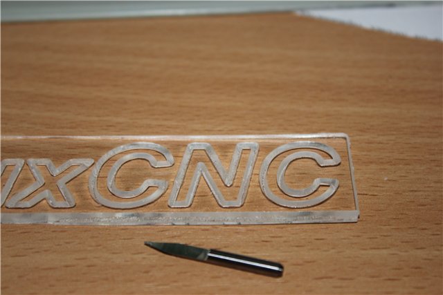

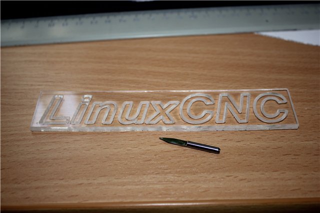

В общем, так сказать, первый (точнее, второй) блин - немного комом, разумеется, оргстекло подплавлялось при резке, фреза из комплекта, обороты 8000 (максимальные для этого шпинделя) контуры в общем ровные, но если присмотреться, заметны легкие сколы на лицевой поверхности, я так понимаю, из-за неправильного режима резания.

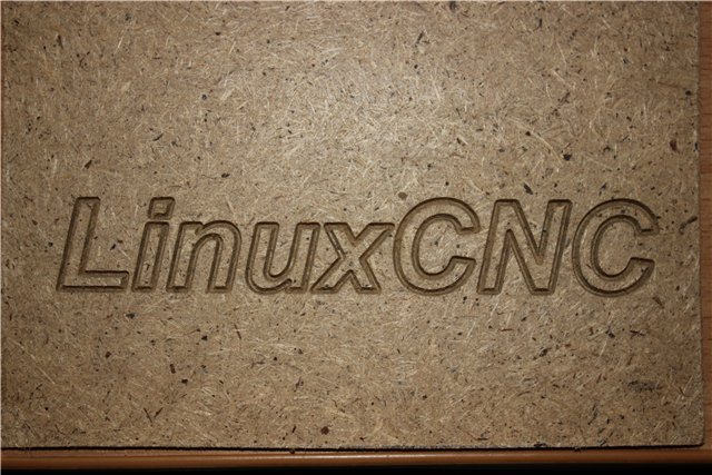

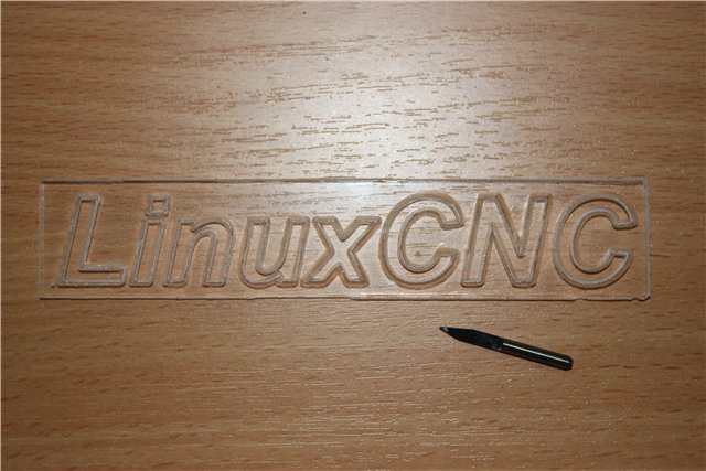

То же самое, на ДВП, выглядит лучше, чем на оргстекле:

Вырезал конусной фрезой прямоугольник 200х120 на оргстекле, почистил углы от наплавившейся стружки, перевернул нижней стороной (в отличие от ДВП очень хорошо видно где прошел центр фрезы, самое глубокое место в канавке) измерил линейкой размеры - разница с установленными в УП значениями на глаз около 0.1 ... 0.2, но тут уж может играть роль точность линейки, взгляда и т.п. Для корпусов действительно великолепно, для печатных плат такая погрешность (если она есть) тоже в принципе некритична.
