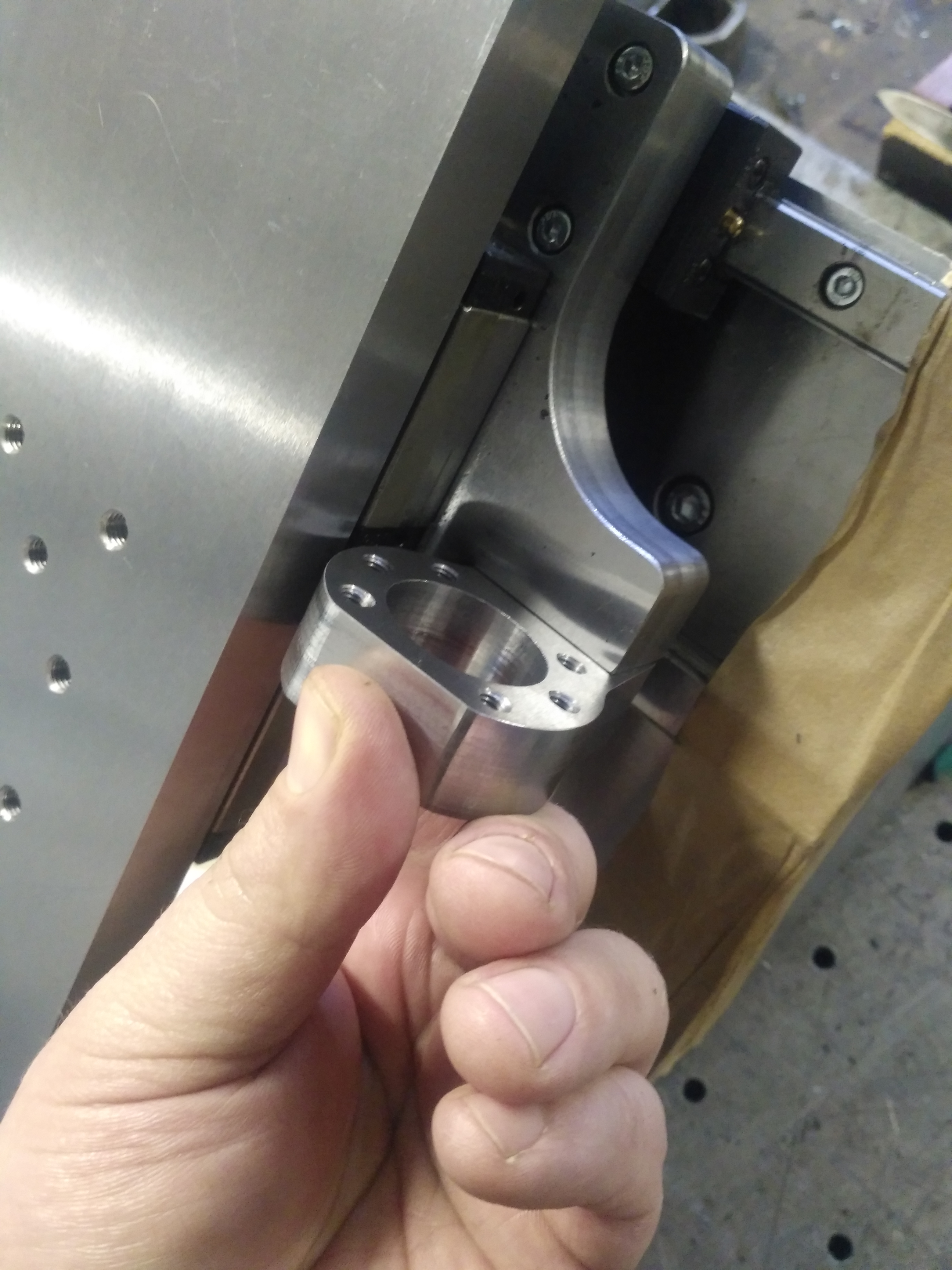

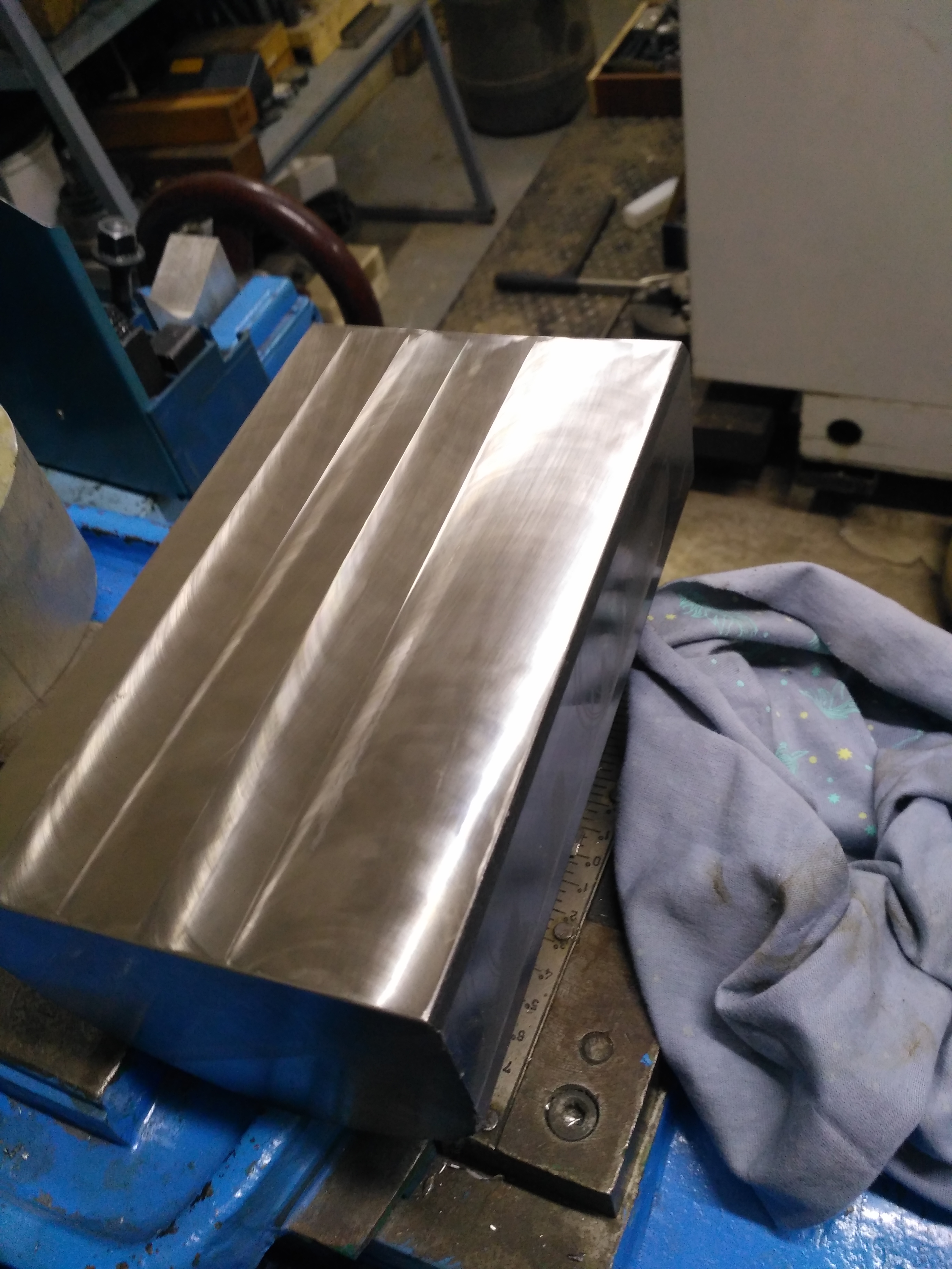

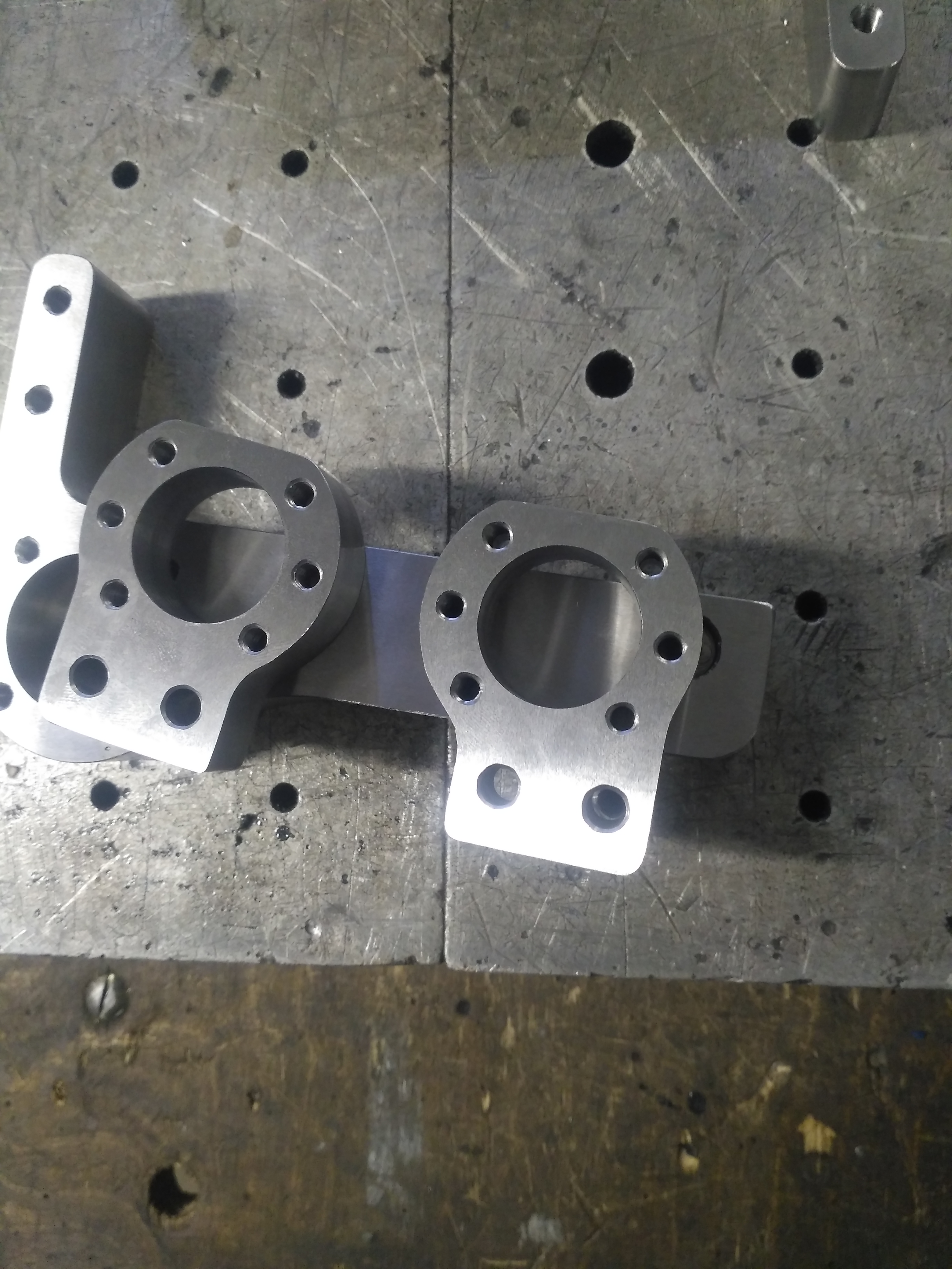

Едем дальше
это фланцы для гаек ШВП. толщина 19 мм после обработки получилась. Будут крепиться к переходной плите на болты. Прошлифовал с двух сторон для плоско-параллельности граней.
Ответную часть на плите еще не шлифовал. Она из под фрезы. Если будет плохое пятно, шлифану. Там конечно не совсем удобно подлезть, но возможно :) Может проще будет подшабрить.
IMG_20181220_162107.jpg (6536 просмотров) <a class='original' href='./download/file.php?id=153034&mode=view' target=_blank>Загрузить оригинал (2.78 МБ)</a>
IMG_20181220_162127.jpg (6536 просмотров) <a class='original' href='./download/file.php?id=153035&mode=view' target=_blank>Загрузить оригинал (3.18 МБ)</a>

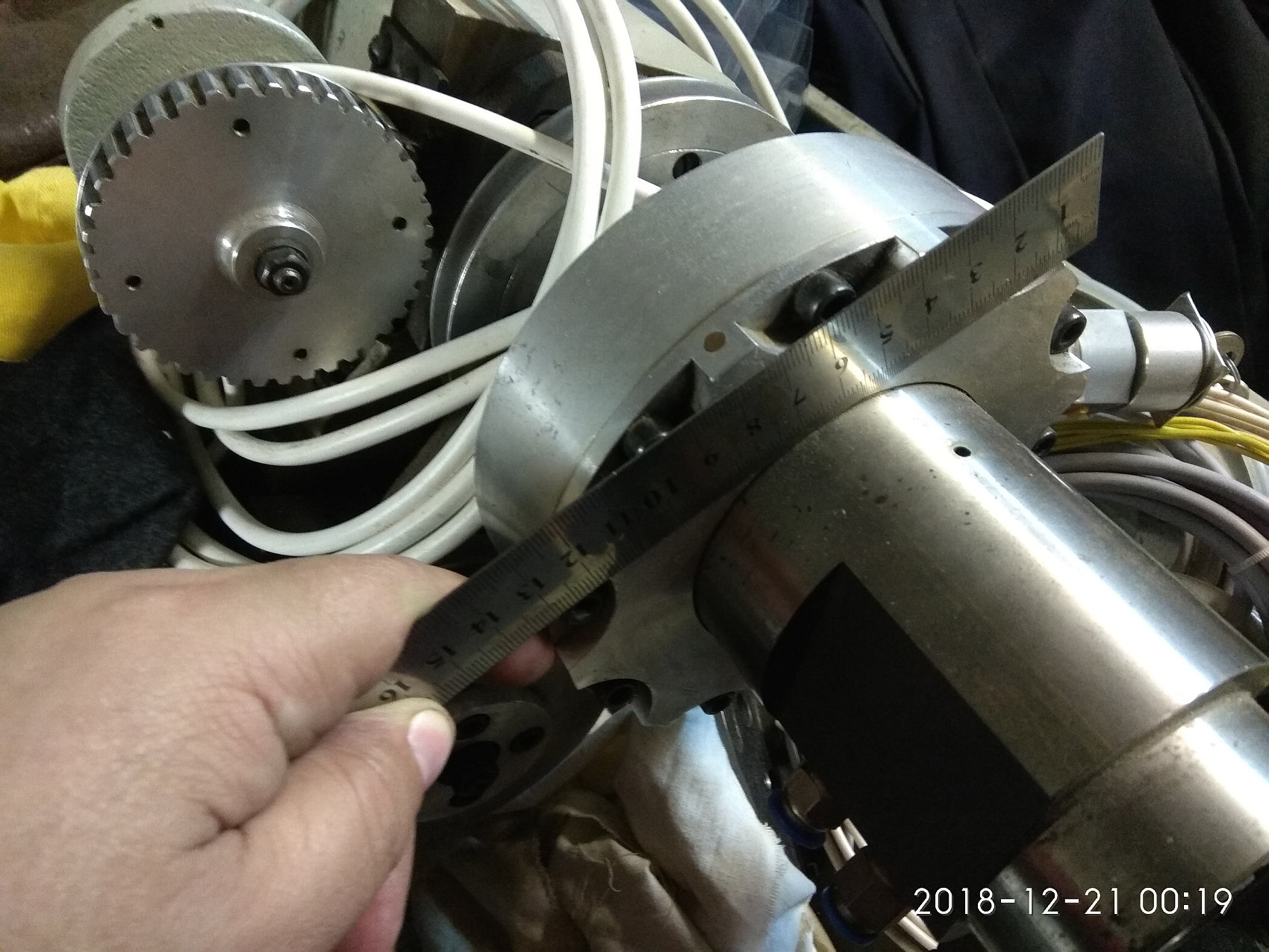

обещаные фотки привода патрона на 1700-ом. наружный диаметр 140мм. внутренний думаю где то в районе 125. ход поршня (штока) миллиметров 20...
IMG_20181221_001916.jpg (6485 просмотров) <a class='original' href='./download/file.php?id=153073&mode=view' target=_blank>Загрузить оригинал (354.08 КБ)</a>
IMG_20181221_001930.jpg (6485 просмотров) <a class='original' href='./download/file.php?id=153074&mode=view' target=_blank>Загрузить оригинал (393.42 КБ)</a>

Hanter писал(а):обещаные фотки привода патрона на 1700-ом. наружный диаметр 140мм. внутренний думаю где то в районе 125. ход поршня (штока) миллиметров 20...
Это получается примерно 30 см2 площадь. Примерно так и хотел сделать. Диаметры только поменьше будут. Распределитель у меня от 1 кг/см работает нормально, так что регулируемое усилие при макс давлении в системе 8 кг/см будет примерно от 30 до 240 кг.
Штревель хочу попробовать тарельчатыми пружинами тянуть. У меня есть как раз нужного размера. Надо набрать пакет и поэксперементировать.

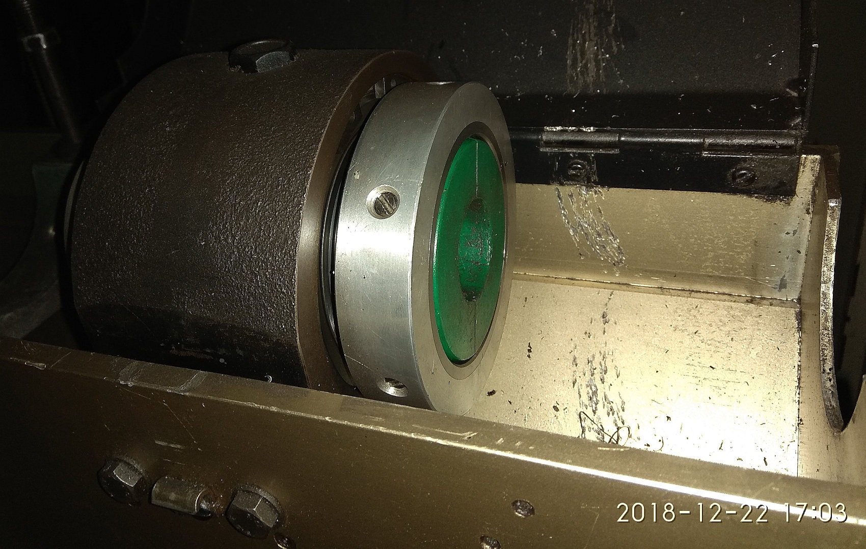

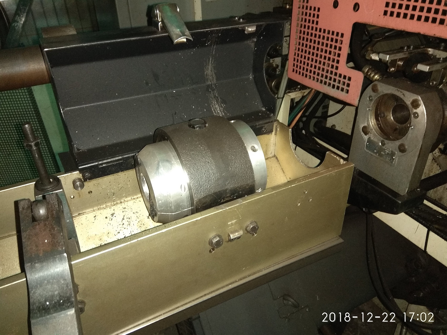

обещаные фотки узлов барфидера. направляющий аппарат:
IMG_20181222_170255.jpg (6325 просмотров) <a class='original' href='./download/file.php?id=153196&mode=view' target=_blank>Загрузить оригинал (441.21 КБ)</a>
в него с одной стороны входит гидроцилиндр податчика материала. а с другой устанавливаются пластиковые втулки, центрующие материал и не дающие "размотать" его при работе. на фото видно место под установки пластиковой втулки на торце шпинделя станка. на следующей фотке видно как ставится пластиковая втулка в направляющий аппарат.
IMG_20181222_170310.jpg (6325 просмотров) <a class='original' href='./download/file.php?id=153197&mode=view' target=_blank>Загрузить оригинал (403.79 КБ)</a>
втулки сменные. под нужный размер материала делаются новые. всего их две - одна в направляющем аппарате, вторая в торце шпинделя станка.

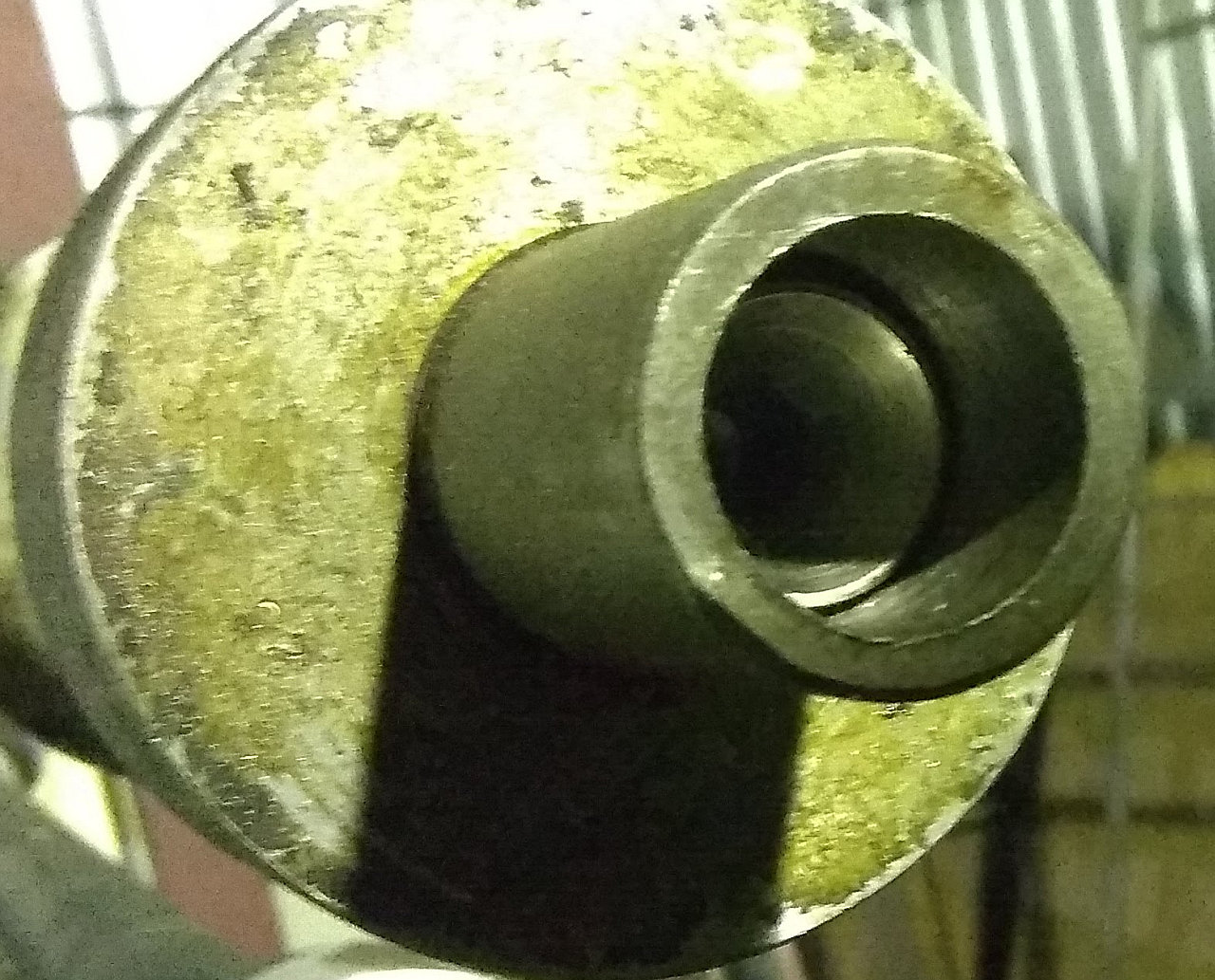

гидроцилиндр материального податчика выглядит как трубка длиной 4.5 метра. с одетыми на нее муфтами для подачи масла. короче просто труба с бобышками. интересно что шток податчика спереди имеет обратный конус для центровки материала и этот конус вращается на подшипнике. на фото виден конус штока..
IMG_20181222_170323.jpg (6325 просмотров) <a class='original' href='./download/file.php?id=153198&mode=view' target=_blank>Загрузить оригинал (295.98 КБ)</a>

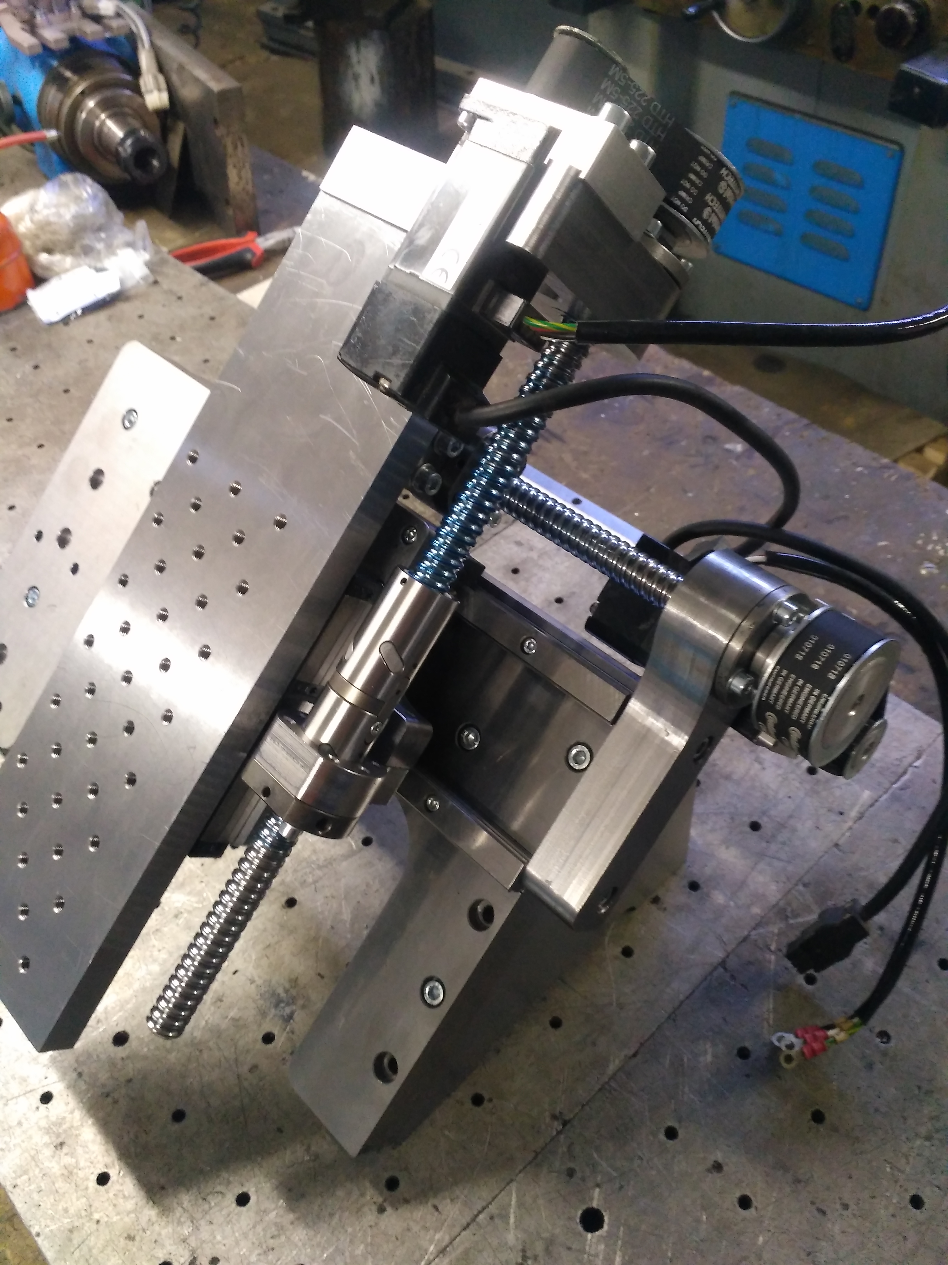

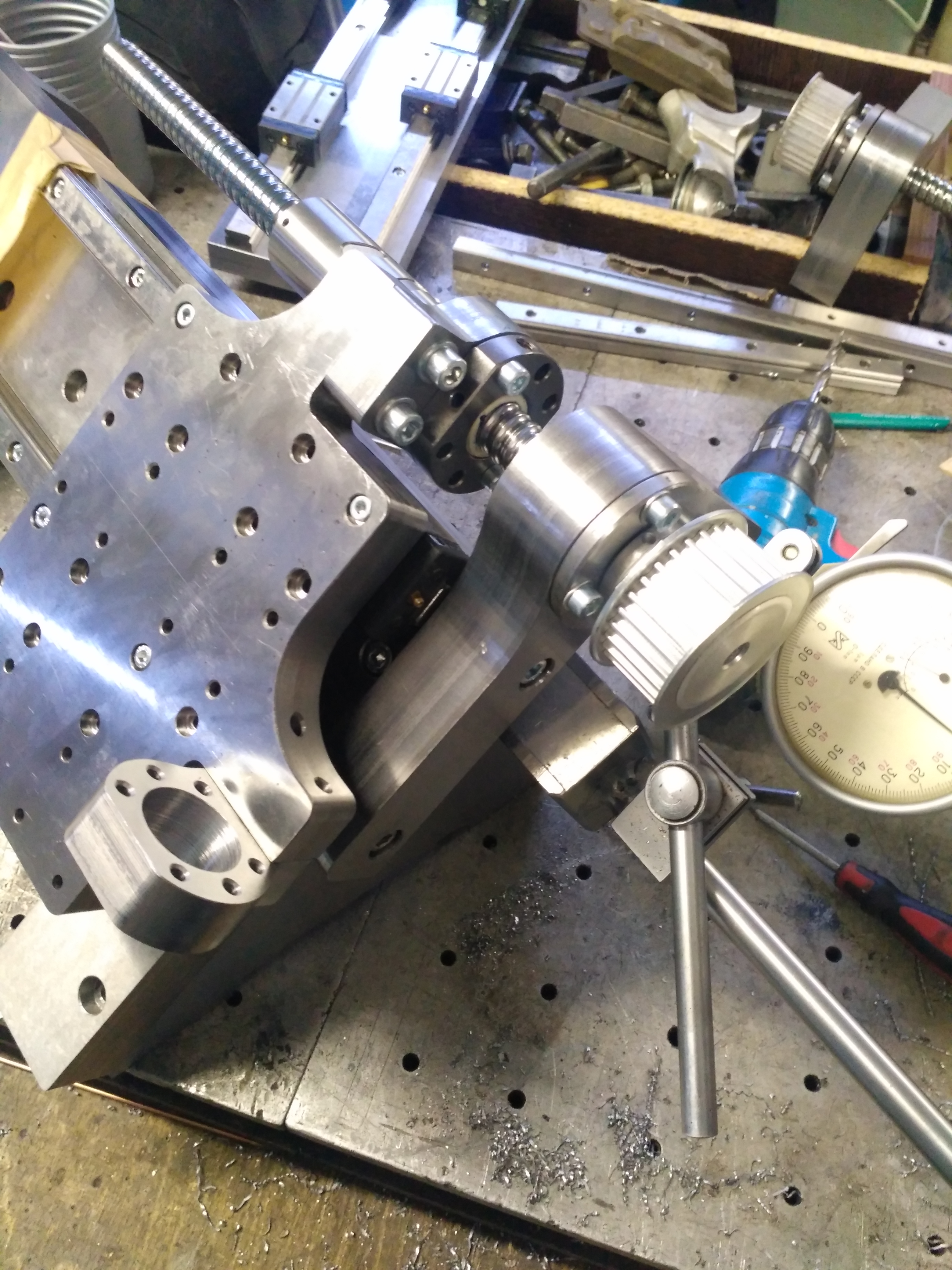

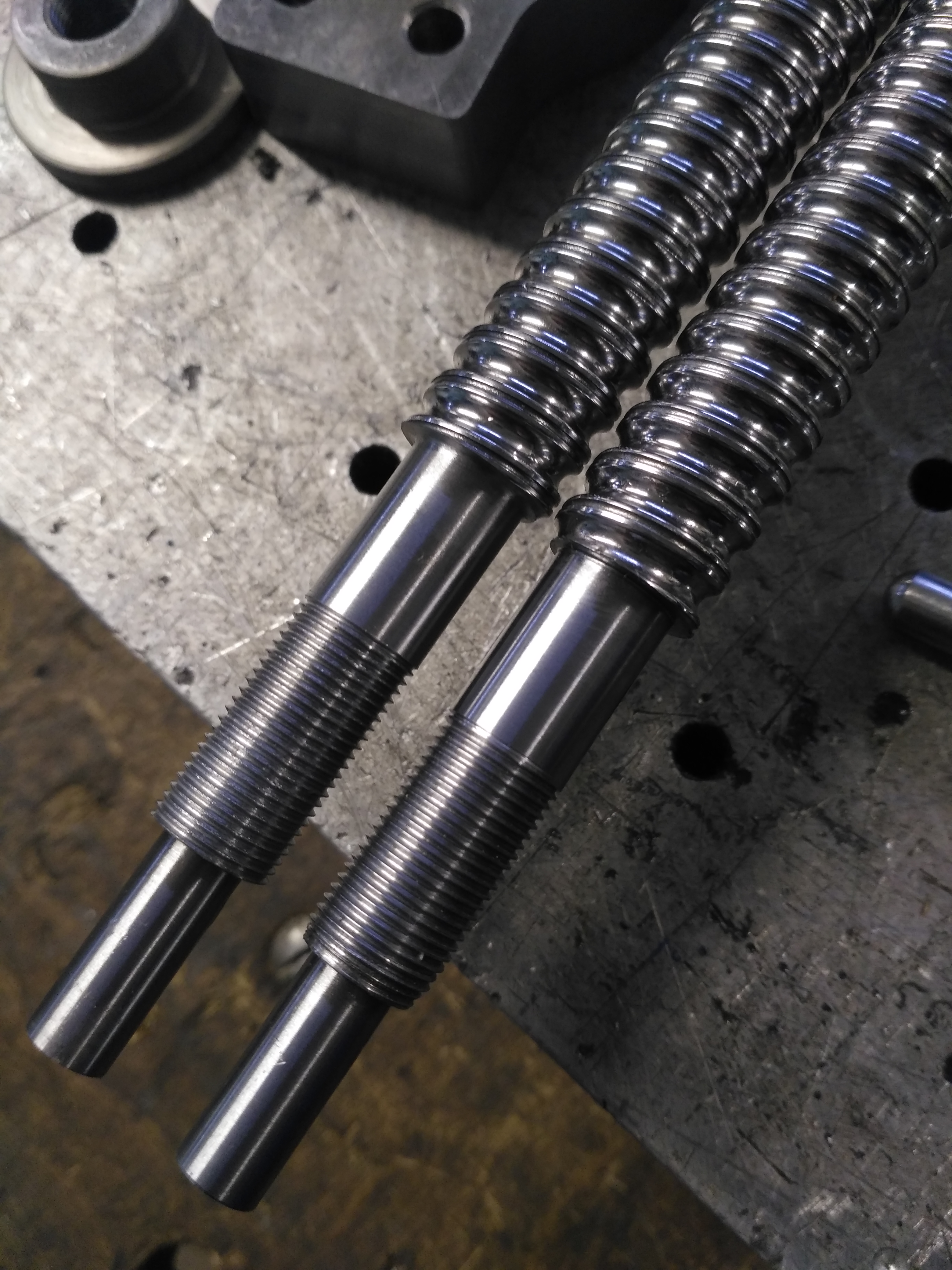

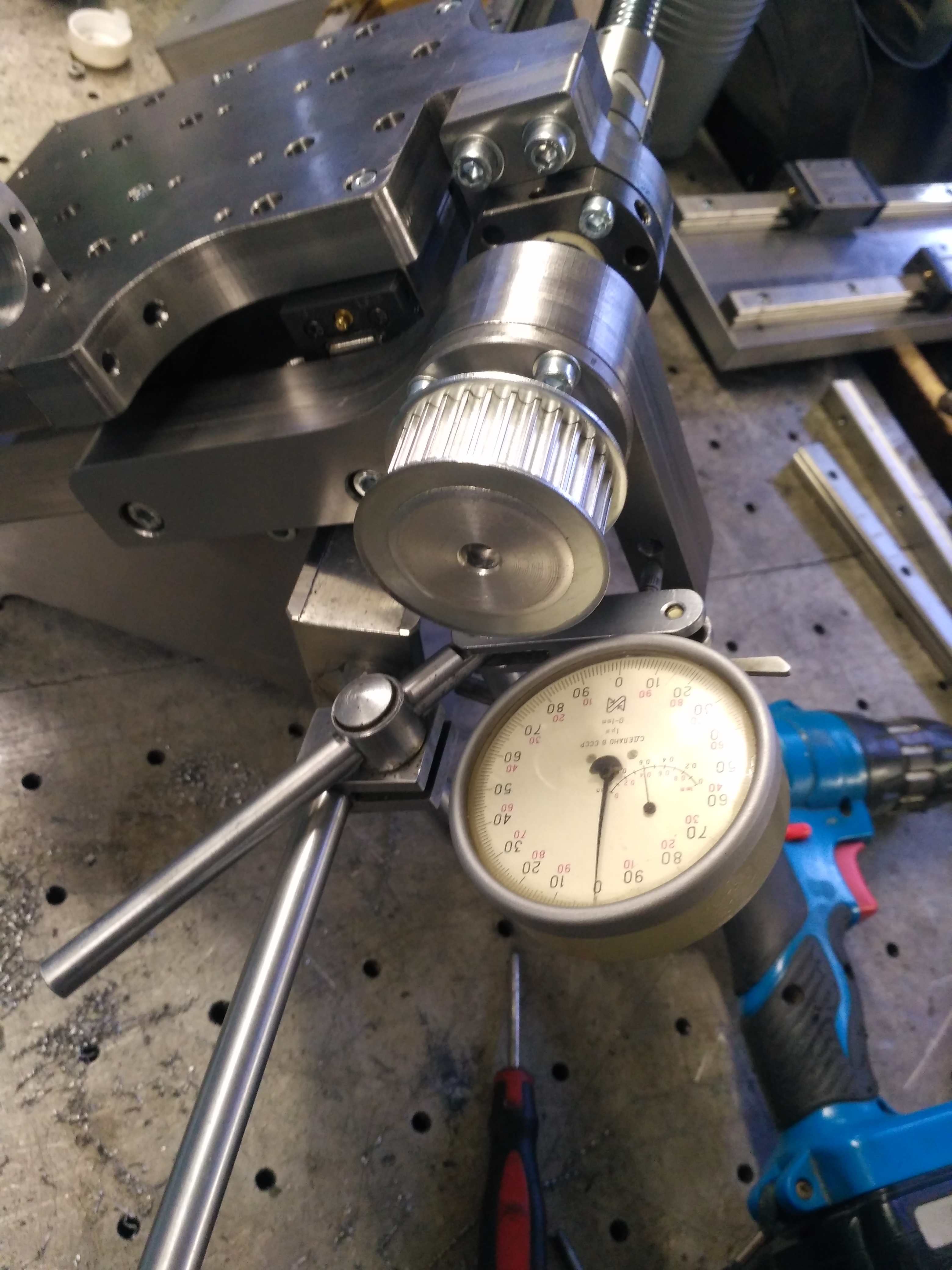

Потихоньку продолжаем.
Собираю винты ШВП и сопутствующее.
Гайки ШВП взял обычные двойные ноунейм. Натяг отрегулировал подшлифовкой дистанционного кольца. В итоге очень приятно крутится (насколько это можно представить для катанного винта :) )и без люфта.

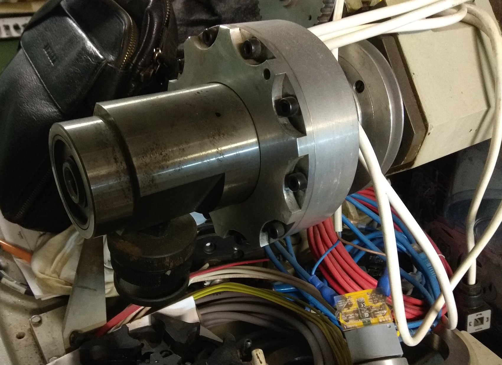

Меня немного смущала консольная конструкция опоры винта ШВП. Сразу как собрал, решил измерить жесткость этого узла. В итоге руками с ровным усилием сам кронштеин не смог отогнуть больше чем на 1 микрон. В рывке стрелка до 2-х микрон прыгает. В общем то для этого станка это отлично. Сама ось не такая жесткая конечно. Получается отжать руками на 1 сотку в каждую сторону. Деформация упругая и после снятия усилия размер возвращается. В основном это прожимаются подшипники в опоре винта. Там дуплекс стоит радиально-упорный. Натяг не добавлял у него. Еще кронштеин гайки консольный наверное добавляет. Его не обмерял пока. Это конечно пока очень не точные измерения. После сборки все проверю тщательно и с одинаковым усилием.
Винты ШВП в черновую сначала точу на токарнике. Чистовой размер шлифую на круглошлифовальной приспособе к плоскошлифу. Где то уже показывал как это делаю. В итоге нужный размер ловится идеально, несмотря на неравномерно прокаленный слой.
IMG_20181221_124529.jpg (6259 просмотров) <a class='original' href='./download/file.php?id=153290&mode=view' target=_blank>Загрузить оригинал (3.1 МБ)</a>
IMG_20181225_112717.jpg (6259 просмотров) <a class='original' href='./download/file.php?id=153291&mode=view' target=_blank>Загрузить оригинал (3.3 МБ)</a>
IMG_20181225_195632.jpg (6259 просмотров) <a class='original' href='./download/file.php?id=153292&mode=view' target=_blank>Загрузить оригинал (2.91 МБ)</a>
IMG_20181225_195646.jpg (6259 просмотров) <a class='original' href='./download/file.php?id=153293&mode=view' target=_blank>Загрузить оригинал (3.65 МБ)</a>

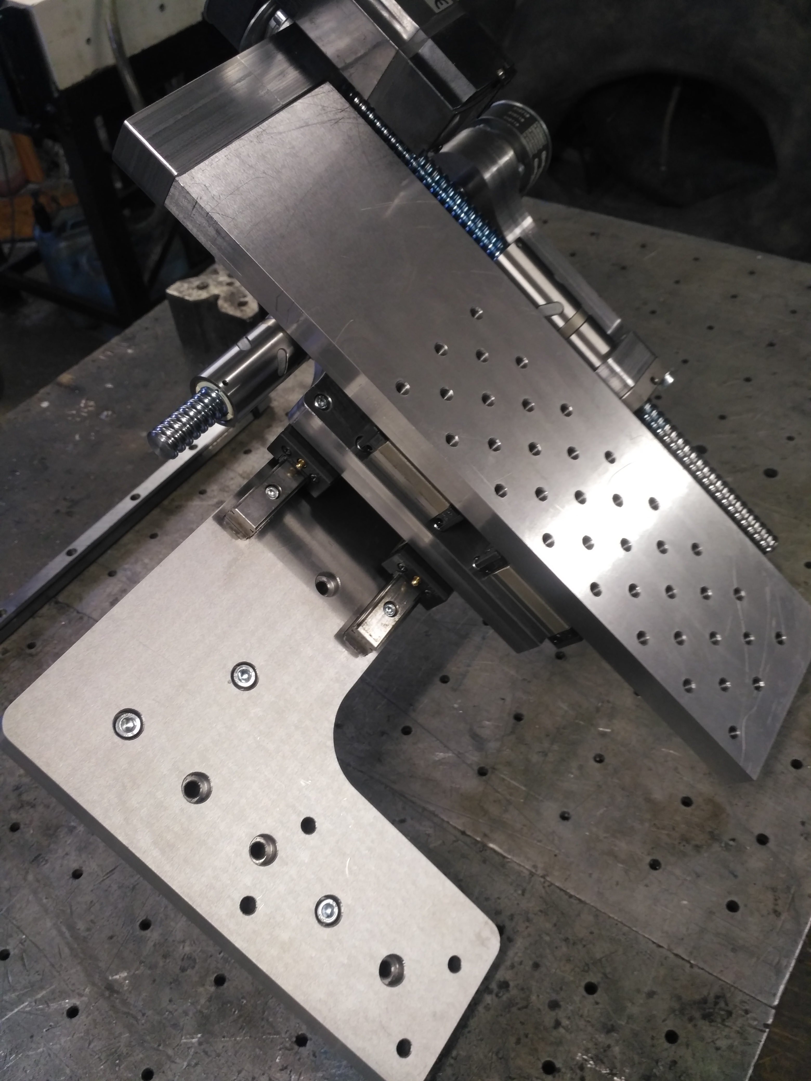

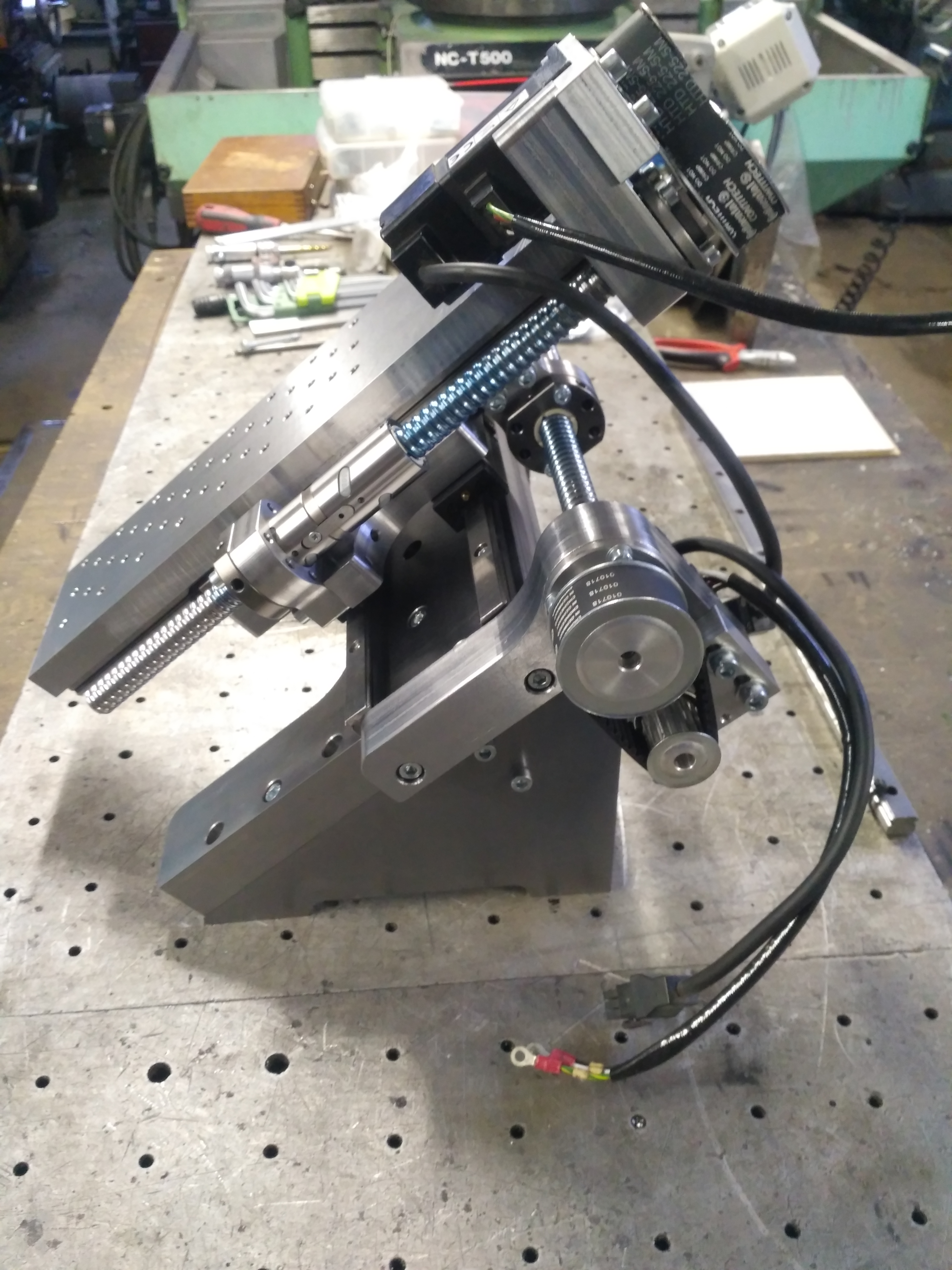

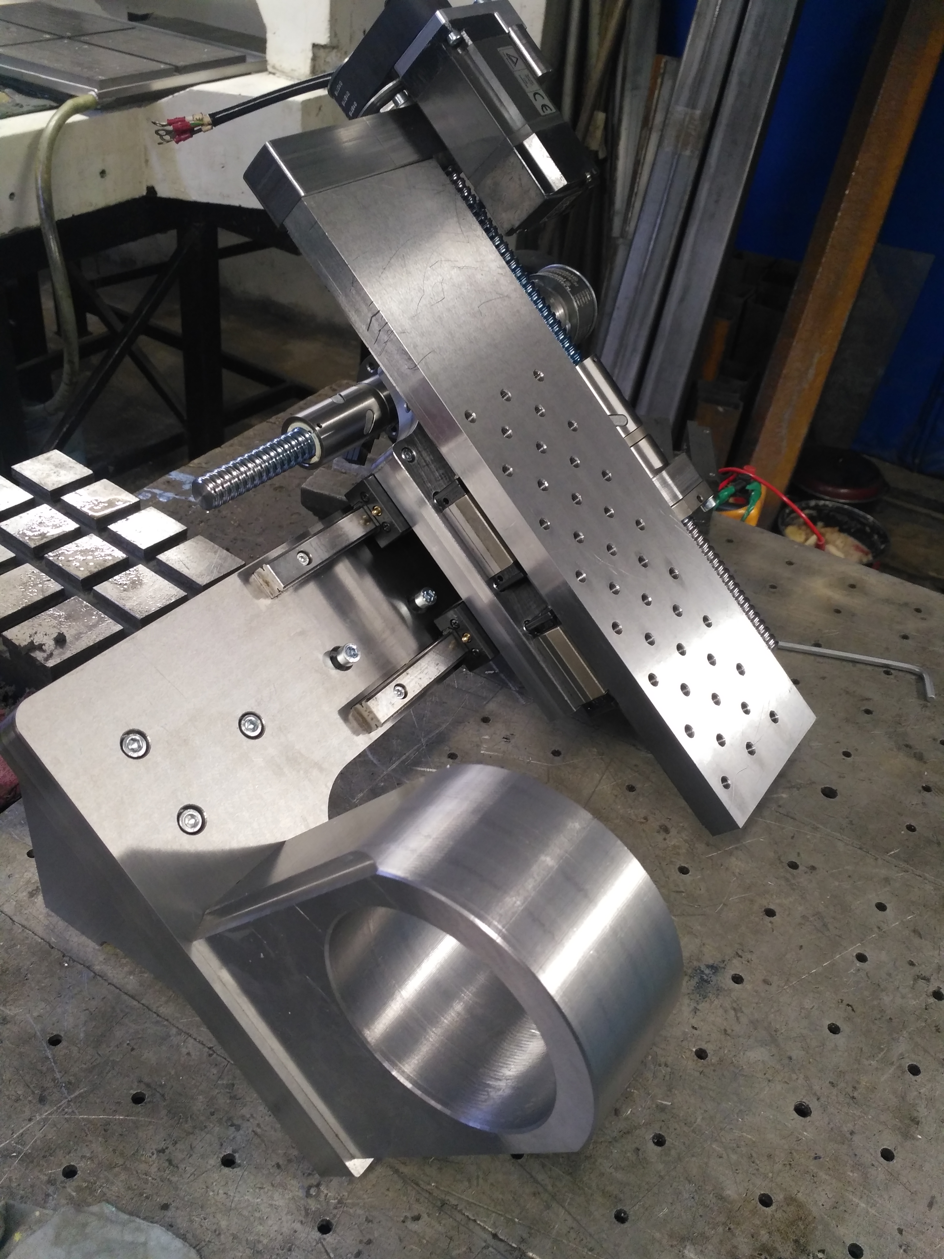

Оси отъюстировал и собрал.
В общем ничего интересного. Вес набирается :)
Дальше займусь шпинделем.
IMG_20181226_173501.jpg (6189 просмотров) <a class='original' href='./download/file.php?id=153328&mode=view' target=_blank>Загрузить оригинал (2.63 МБ)</a>
IMG_20181226_173609.jpg (6189 просмотров) <a class='original' href='./download/file.php?id=153329&mode=view' target=_blank>Загрузить оригинал (3.32 МБ)</a>
IMG_20181226_173617.jpg (6189 просмотров) <a class='original' href='./download/file.php?id=153330&mode=view' target=_blank>Загрузить оригинал (2.87 МБ)</a>

Шикарно, вторые концы швп в воздухе оставите?
mikehv
Сообщения: 1846
Репутация: 1175
Откуда: Иваново
Re: Настольный прутковый токарный автомат
Сообщение mikehv »
valor писал(а):Шикарно, вторые концы швп в воздухе оставите?
Конечно. Длина винтов небольшая. Колбасить не будет.
У меня на большом ОЦ винты так же в воздухе висят и ничего :)

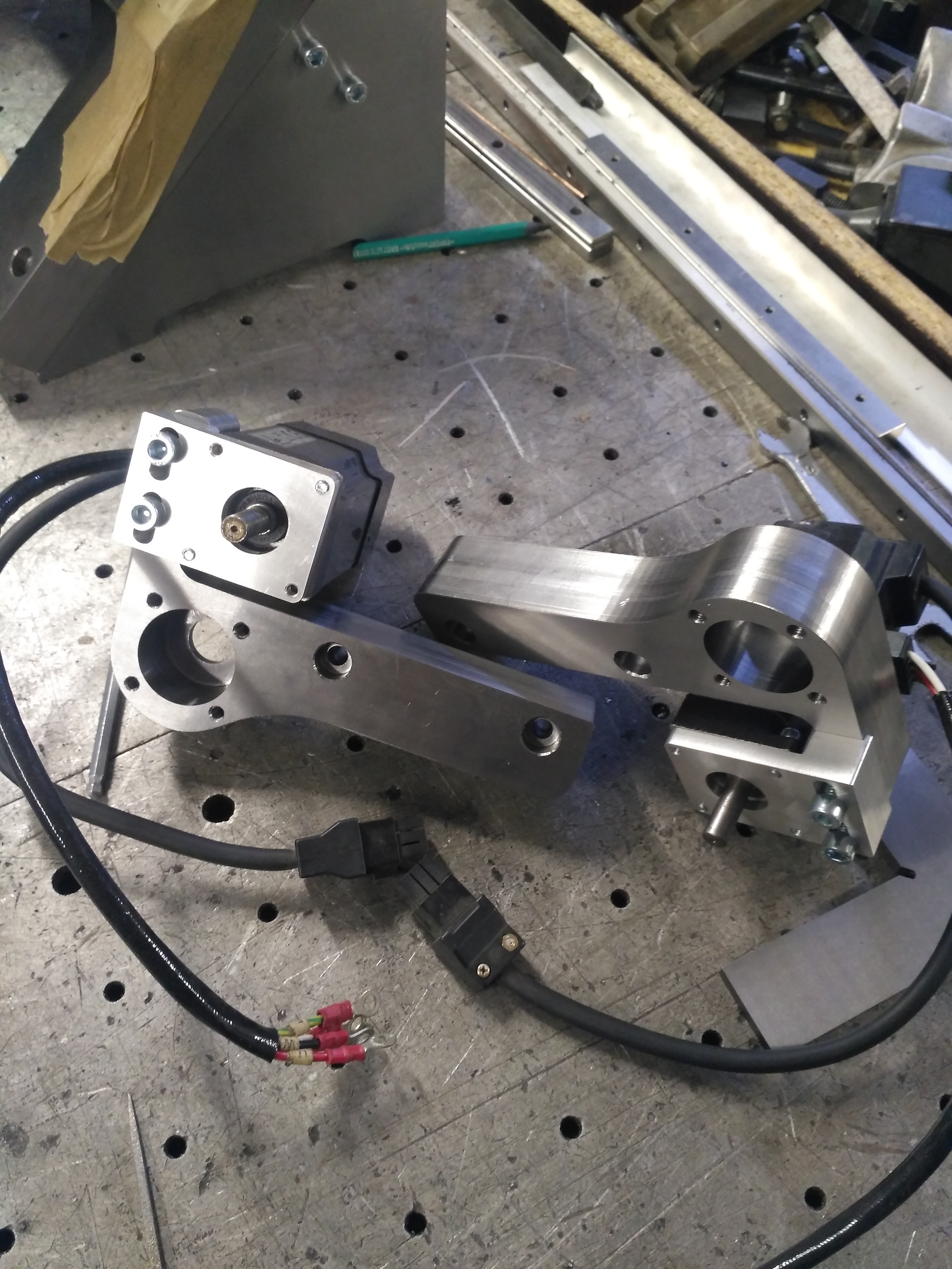

Фукс писал(а):Перфекционист! А основания тоже из алюминия сделано ?
Все полностью из стали.
Из алюминия только кронштейны сервоприводов

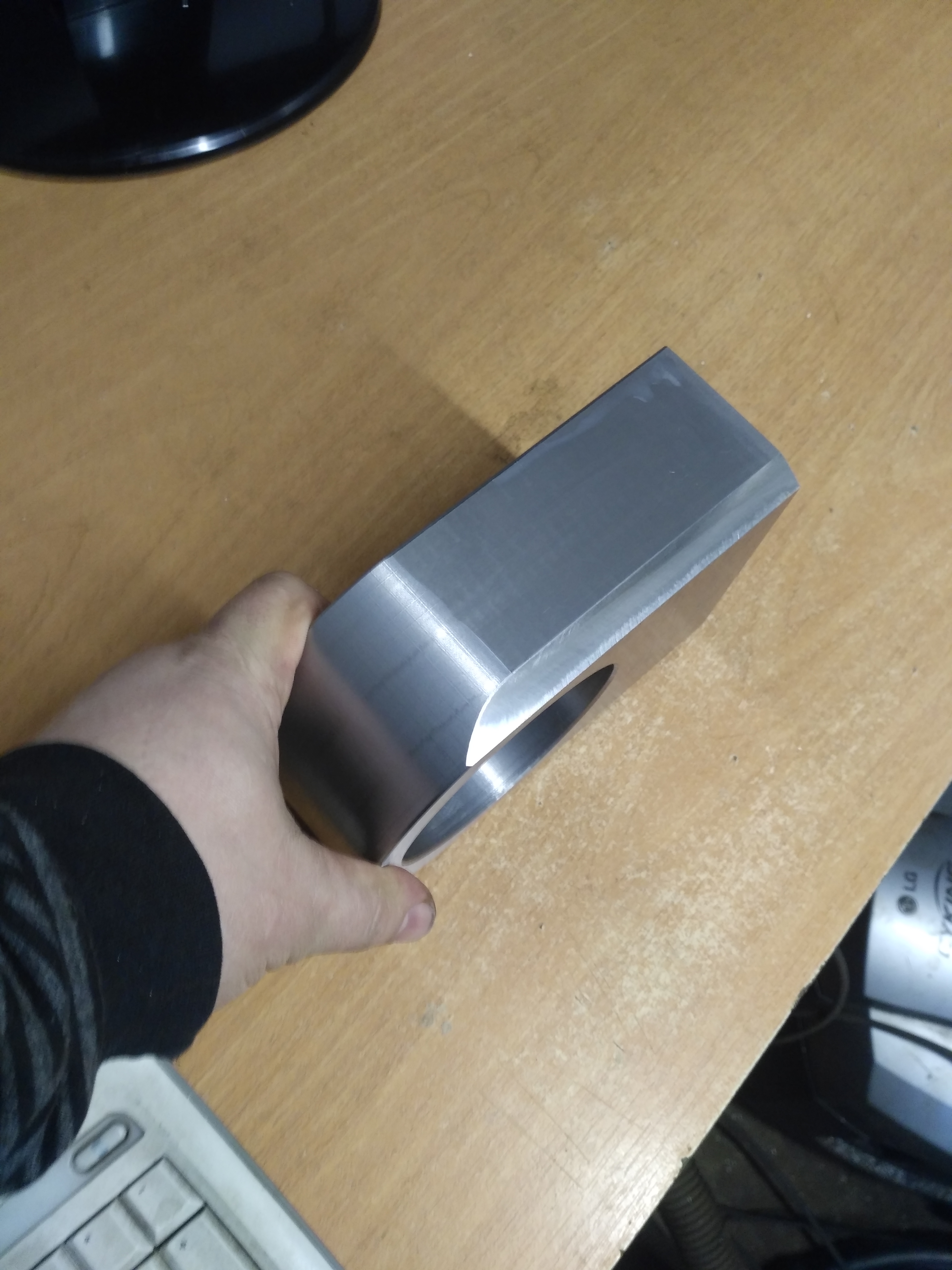

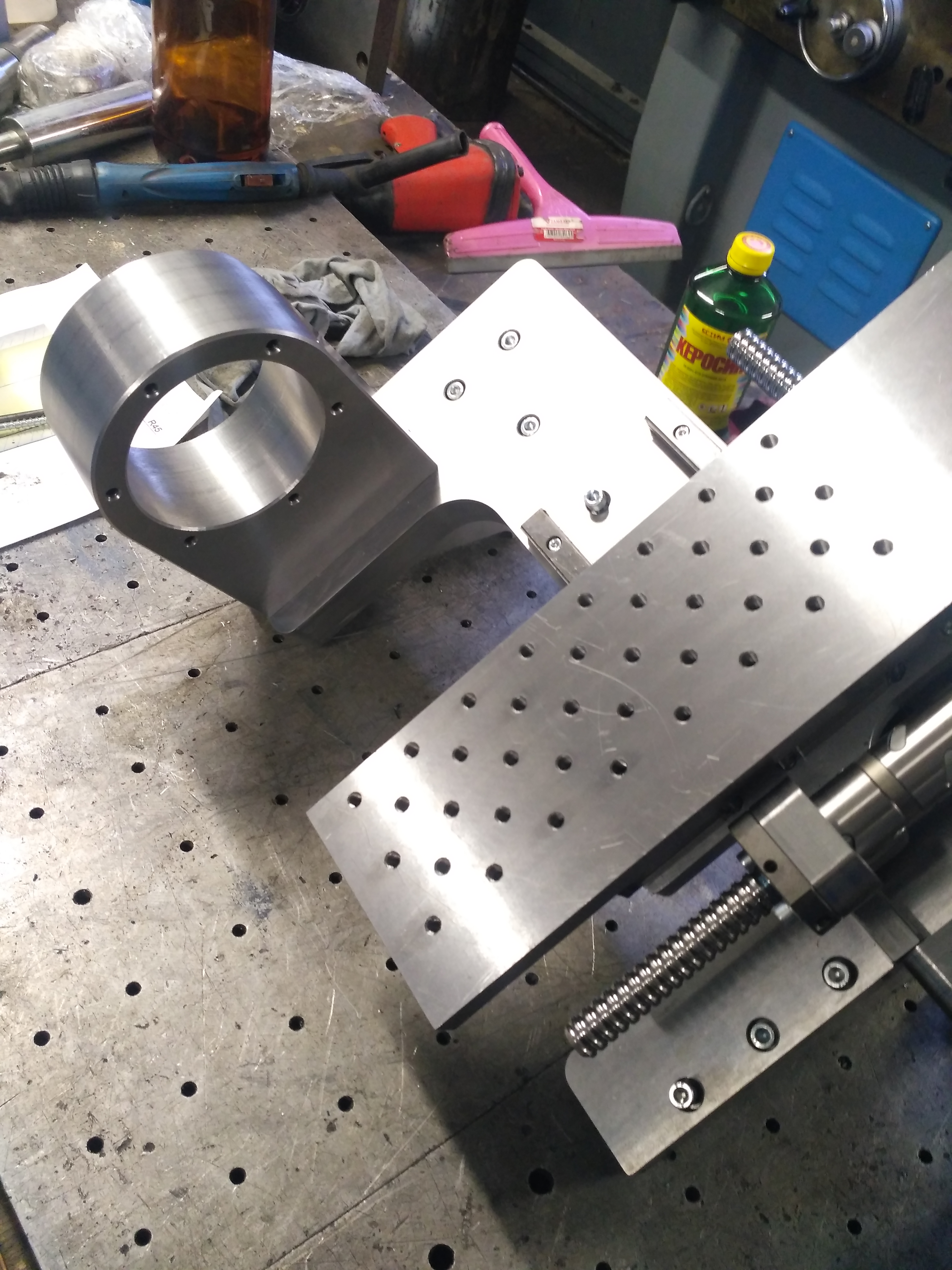

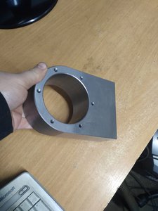

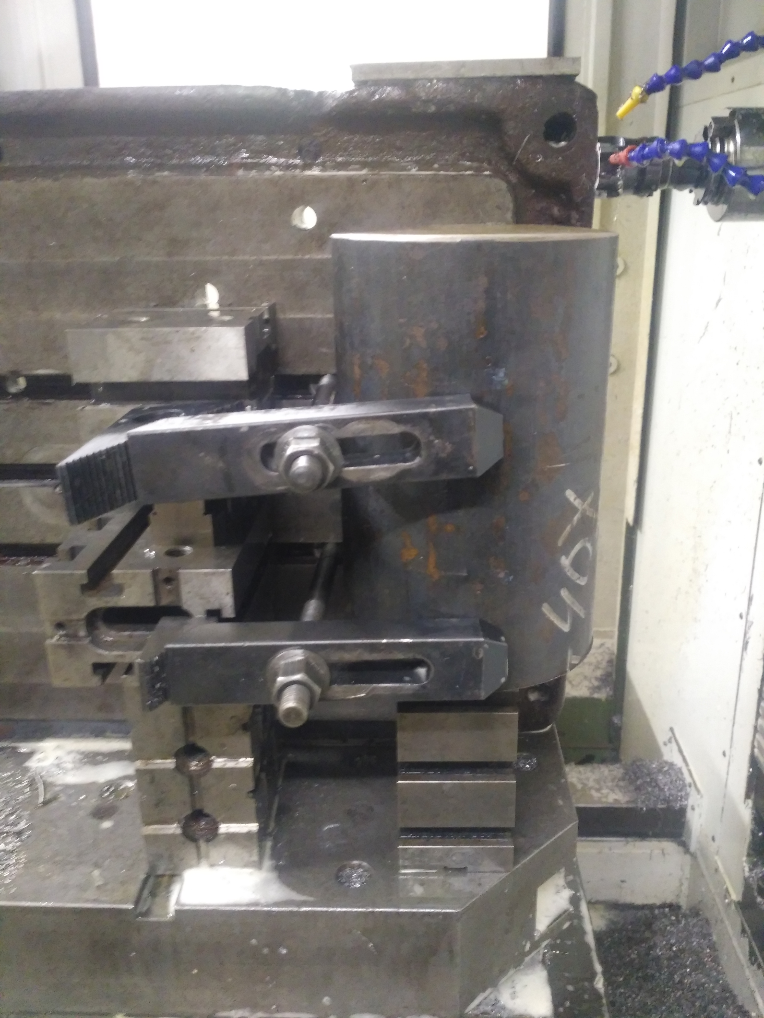

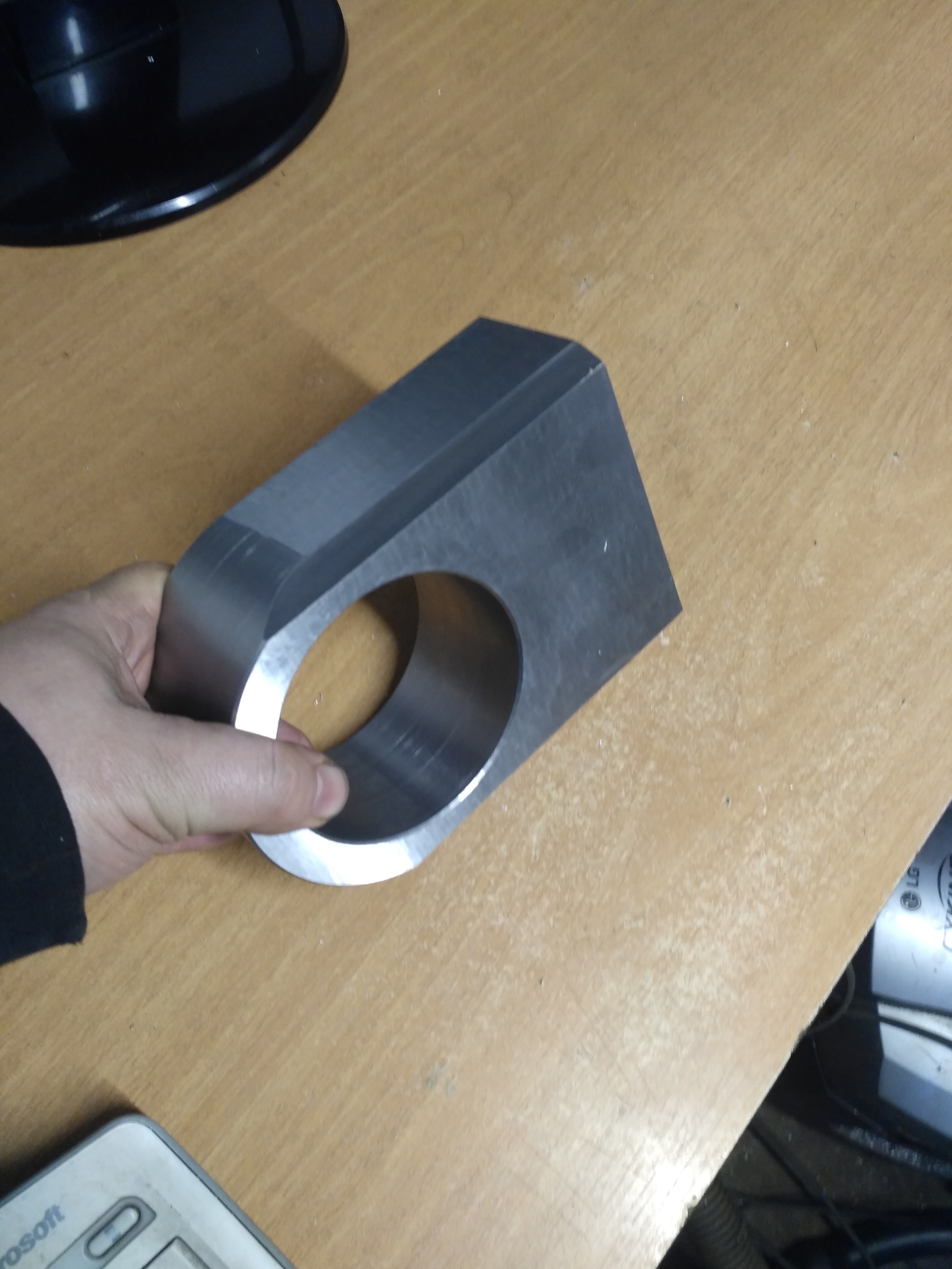

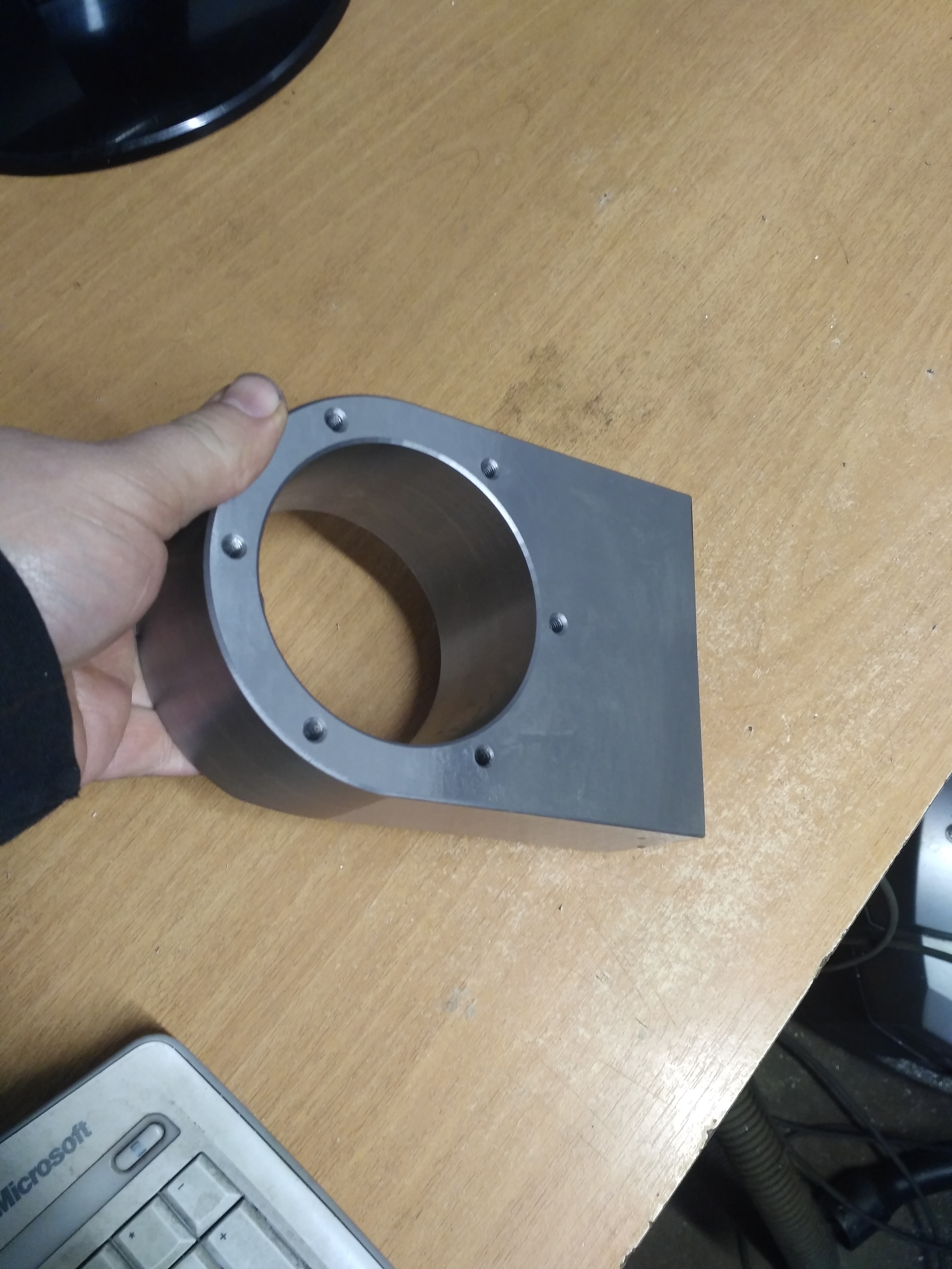

На праздниках удалось немного поковыряться в железках.
Сделал бабку для шпинделя.
Нужна была достаточно толстая плита (60мм) которую найти не удалось. Зато был пруток из стали 40Х диаметром 130мм. Немного прикинув, решил пустить его на стружку :)
В итоге заготовка похудела с 20 до 6 кг. 14 кг стружки ушло. По обработке всё просто. Надо, как известно, отрезать всё лишнее, что я и сделал :)
В итоге сечение бабки 120х60 мм. Высота от основания до центра шпинделя 110мм.
Ну и немного фоток.

Обалденно красивая работа! А на каком фрезере ты эти детали делаешь?
