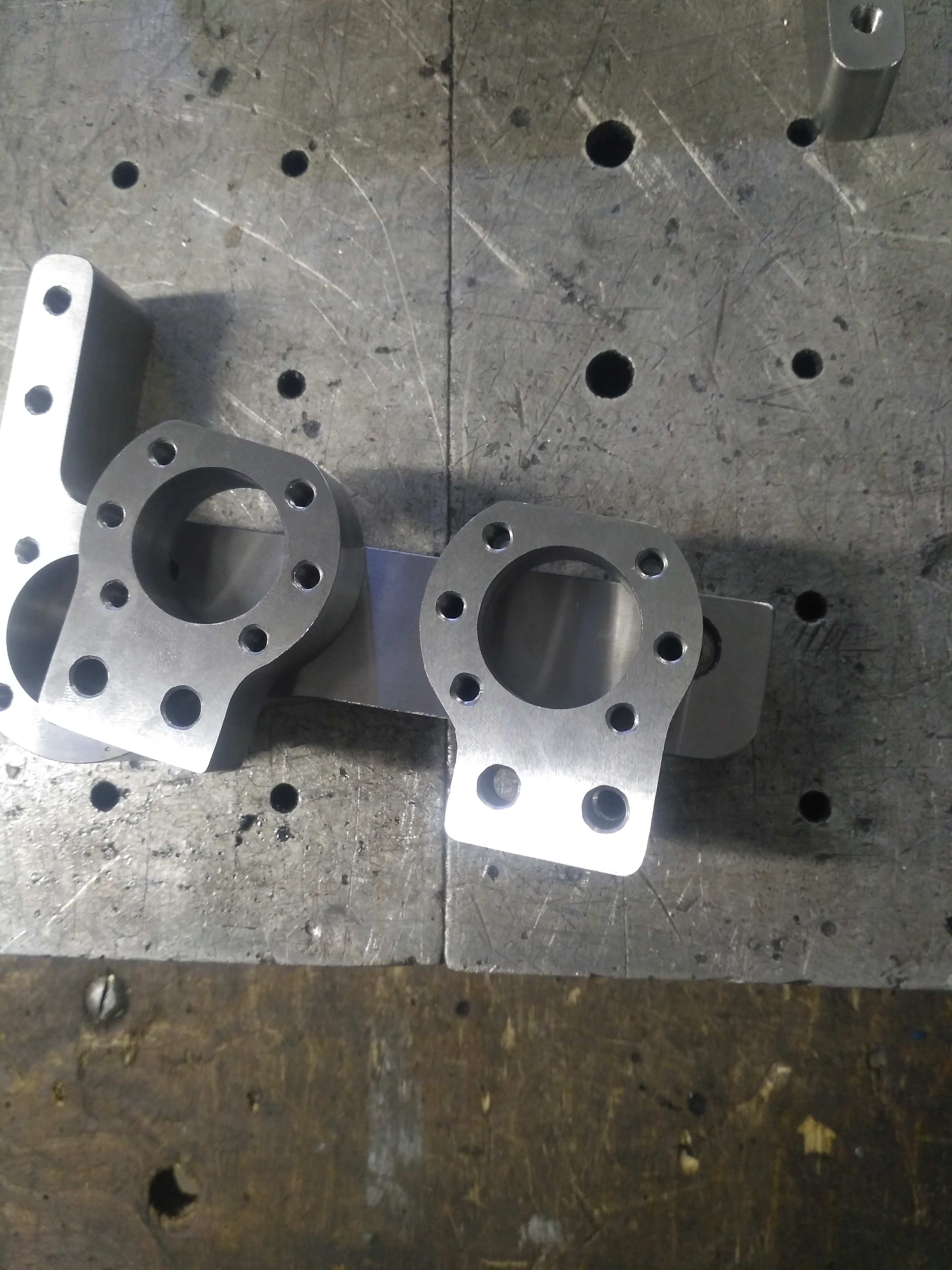

Едем дальше
это фланцы для гаек ШВП. толщина 19 мм после обработки получилась. Будут крепиться к переходной плите на болты. Прошлифовал с двух сторон для плоско-параллельности граней.
Ответную часть на плите еще не шлифовал. Она из под фрезы. Если будет плохое пятно, шлифану. Там конечно не совсем удобно подлезть, но возможно :) Может проще будет подшабрить.
IMG_20181220_162107.jpg (6565 просмотров) <a class='original' href='./download/file.php?id=153034&sid=08801558fdd9acf10034c44d2f498695&mode=view' target=_blank>Загрузить оригинал (2.78 МБ)</a>
IMG_20181220_162127.jpg (6565 просмотров) <a class='original' href='./download/file.php?id=153035&sid=08801558fdd9acf10034c44d2f498695&mode=view' target=_blank>Загрузить оригинал (3.18 МБ)</a>
