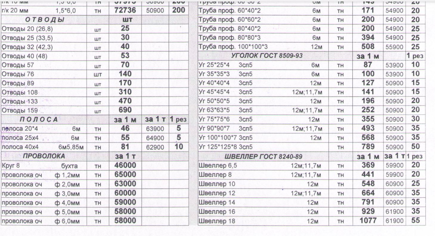

neonas писал(а):Если такая беда с толстостенными трубами и полосой, то посмотрите в сторону уголков. Допустим труба 120*80*5 и на ней приварен уголок 80*80*10 или что то подобное.
Большое спасибо за вариант с уголком. Вам повезло, если у вас есть возможность купить такой металл.
Вот из прайса, что у меня...
Прайс (2108 просмотров) <a class='original' href='./download/file.php?id=151422&mode=view' target=_blank>Загрузить оригинал (257.63 КБ)</a>
Прайс

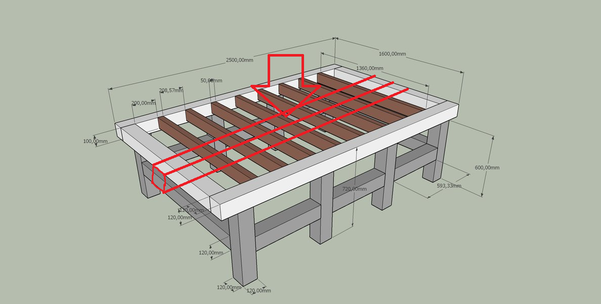

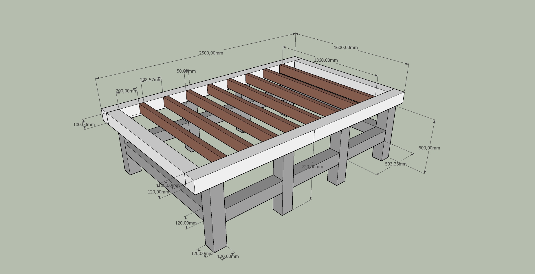

Нарисовал раму, полностью сваренная с последующей обработкой под направляющие по месту. Чем больше будет критики и советов, тем меньше у меня будет вопросов. ;)
Сечения труб указал, хотелось бы узнать какую стенку трубы рассчитывать? Может взять на верхнюю обвязку стенку толще, на низ тоньше? Что посоветуете?
Кстати, изменил длину станка на 2500мм. Ширина 1600 с небольшим запасом, длина портала остаётся 2000мм, сечение скорее всего будет 200х200.
Станина1.jpg (2011 просмотров) <a class='original' href='./download/file.php?id=151450&mode=view' target=_blank>Загрузить оригинал (334.19 КБ)</a>

Сообщение Nonstopich »
Вы нарисовали висячий стол. Можете воспользоваться поиском на форуме по этой паре слов, чтоб более детально вникнуть в то, что такое укосины, распорки и обвязка.
Читайте вдумчиво начиная вот с этого поста:
Re: ЧПУ станок 2500х1500х250. #119
Вы зря игнорируете мои советы. Проекты такого уровня в SketchUp рисовать - так себе затея. Он не предназначен для построения технических решений, т.к. не умеет применять физику к начерчены моделям.
Skydiving писал(а):Четыре из пяти авторов не новички в ЧПУ, по крайней мере хоть каким то образом связаны с ЧПУ.
Нормально вы так автора одной из тем "*унизили".

Сижу целый день и обновляю свою тему, где все? Нужна хоть какая то критика. Ткнули меня сюда http://www.cnc-club.ru/forum/viewtopic. ... &start=240, но никто там автору ничего плохого не сказал про тонкостенный алюминиевый профиль. Или тогда калёные винты не вытягивали резьбу, а сейчас сбивают всё на своём пути? Товарищи, как понять то? Мои планы с порталом 180х180х7 тут забраковали, сейчас думаю про 200х200х10, который потребует под собой тонную станину (это мне тут так напишут). Люди сращивают, сваривают два квадрата 100х100 и всем всё нравится. Можно подумать, что у большинства ЧПУшников стоят в мастерских истребители многотонные.
Врятли каждый из вас прошёл полный курс по изучению ЗD моделирования, чтоб рассчитать нагрузку на станину и всё остальное.
С моими условиями в полном отсутствии металла многие забросили бы идёю со строительством станка, а я намерен весь металл с другого региона заказывать за 500км, моё упорство просто зашкаливает!
Дайте адекватные мысли, чертёж накидал, вы этого хотели.
Станина всего 720мм в высоту, сверху и снизу по кругу обвязка, вес больше 400кг при стенке 6мм, неужели хлипкая и негодная конструкция???

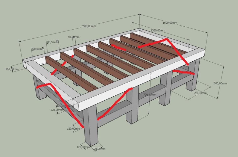

В вашем случае через продольный центр стола нужно бросить ещё одну палку, дабы поперечены стола были связаны хотя бы между собой.
Новый точечный рисунок (2).png (1934 просмотра) <a class='original' href='./download/file.php?id=151469&mode=view' target=_blank>Загрузить оригинал (361.57 КБ)</a>
После чего полученный стол (Верхнюю часть) нужно привязать к низу, но не только по периметру, но и в центре. Насколько это актуально - можно оценить во Fusion, приложив условные 100кг в центр и посмотреть прогиб центральной балки. Подчёркиваю, это нужно проверить. 2.5метра - не такая уже и маленькая длина для сечения (условно) тонкостенных труб 80х80 или 100х100

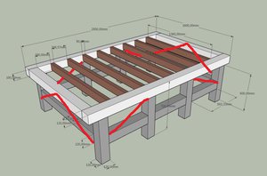

Получается, что на картинке станина не имеет место быть в нашей жизни? Добавлена продольная балка, а подпорок не видно.
IMG-20181124-WA0006.jpg (1928 просмотров) <a class='original' href='./download/file.php?id=151470&mode=view' target=_blank>Загрузить оригинал (68.87 КБ)</a>
Nonstopich
Сообщения: 1016
Репутация: 284
Re: Постройка станка 2000х3000 из профильной трубы
Skydiving писал(а):не имеет место быть в нашей жизни
Не не, вы меня поймите правильно.
Прогибать будет любую конструкцию. Вопрос лишь в одном "на сколько?" и устроят ли вас эти отклонения.

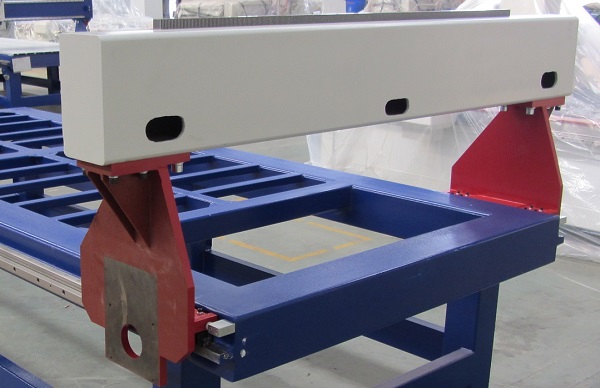

A monster.jpg (1913 просмотров) <a class='original' href='./download/file.php?id=151471&mode=view' target=_blank>Загрузить оригинал (106.03 КБ)</a>

Nonstopich писал(а):Прогибать будет любую конструкцию. Вопрос лишь в одном "на сколько?" и устроят ли вас эти отклонения.
Да там речь то затянулась не о прогибе, а о скручивании и о качелях по всей станины при старте и торможении, в итоге автор решил забить и сделал по своему и всех всё устроило.
