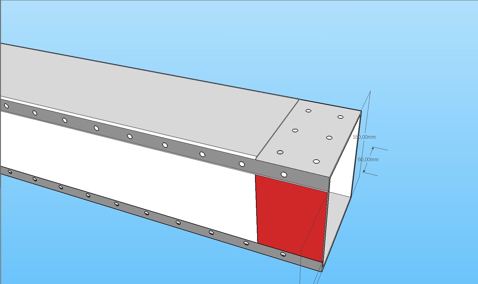

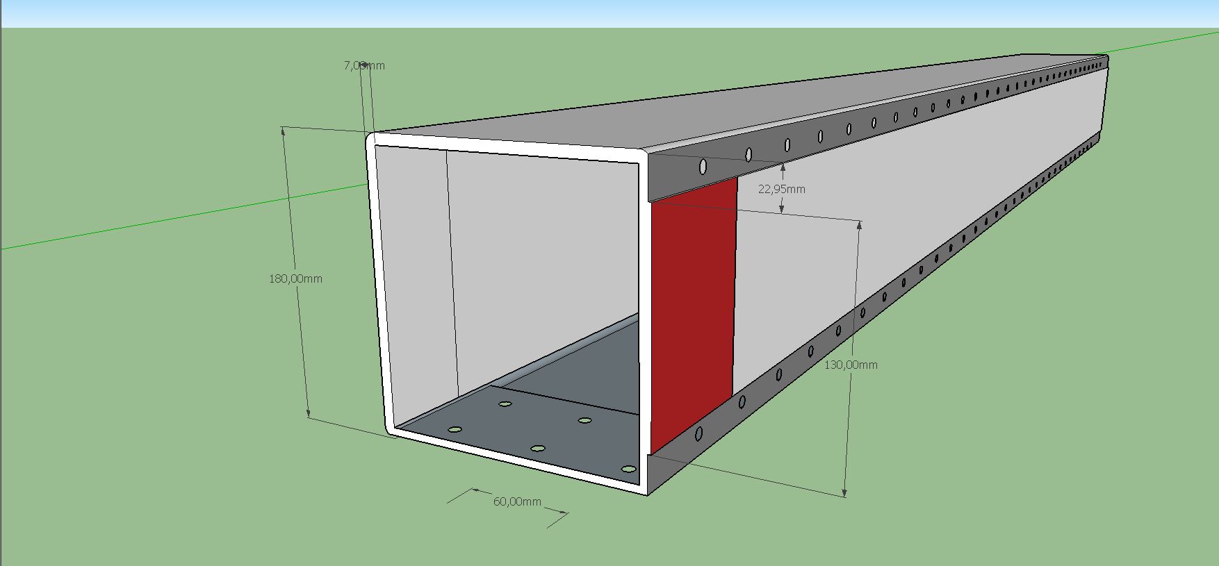

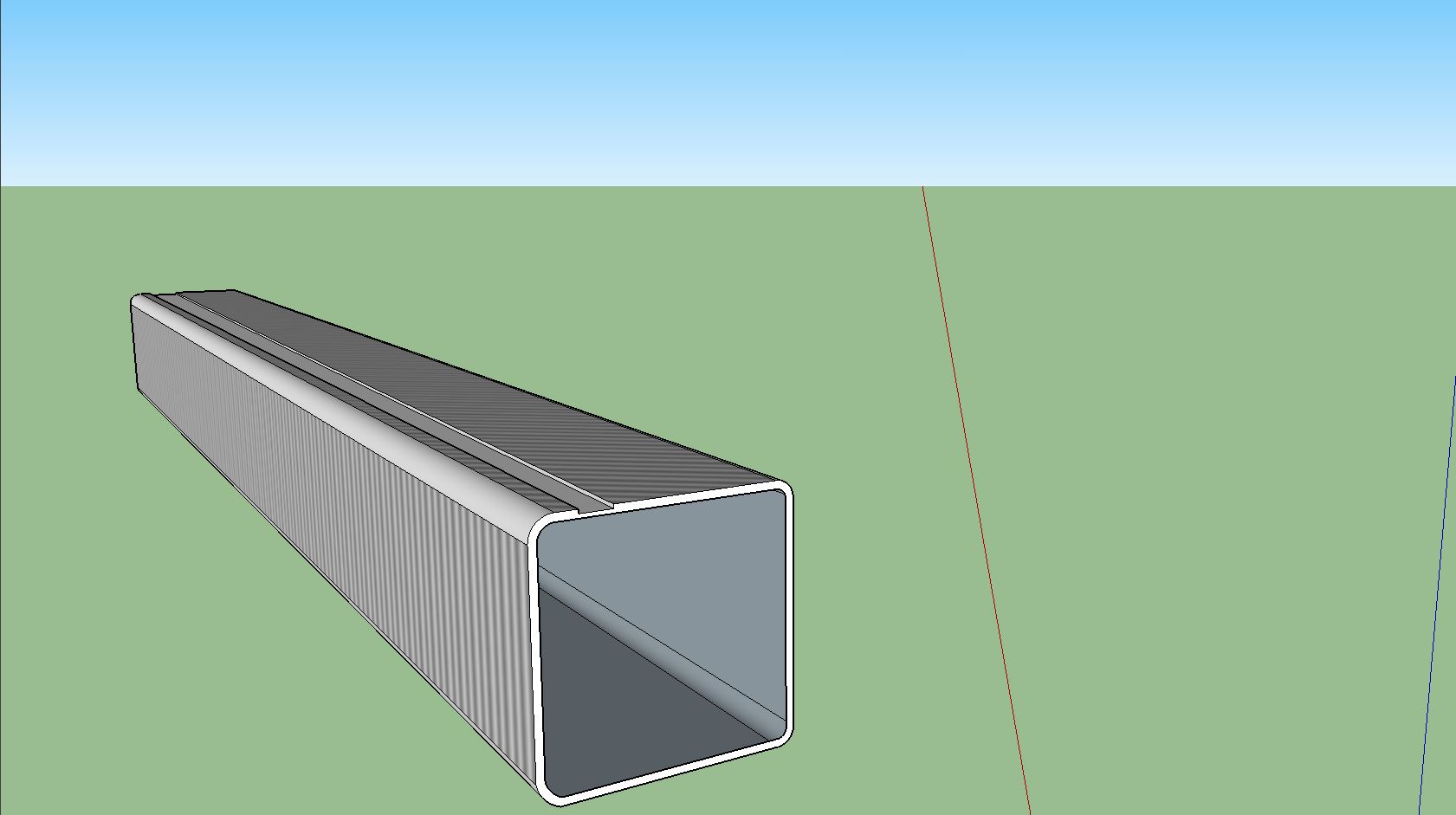

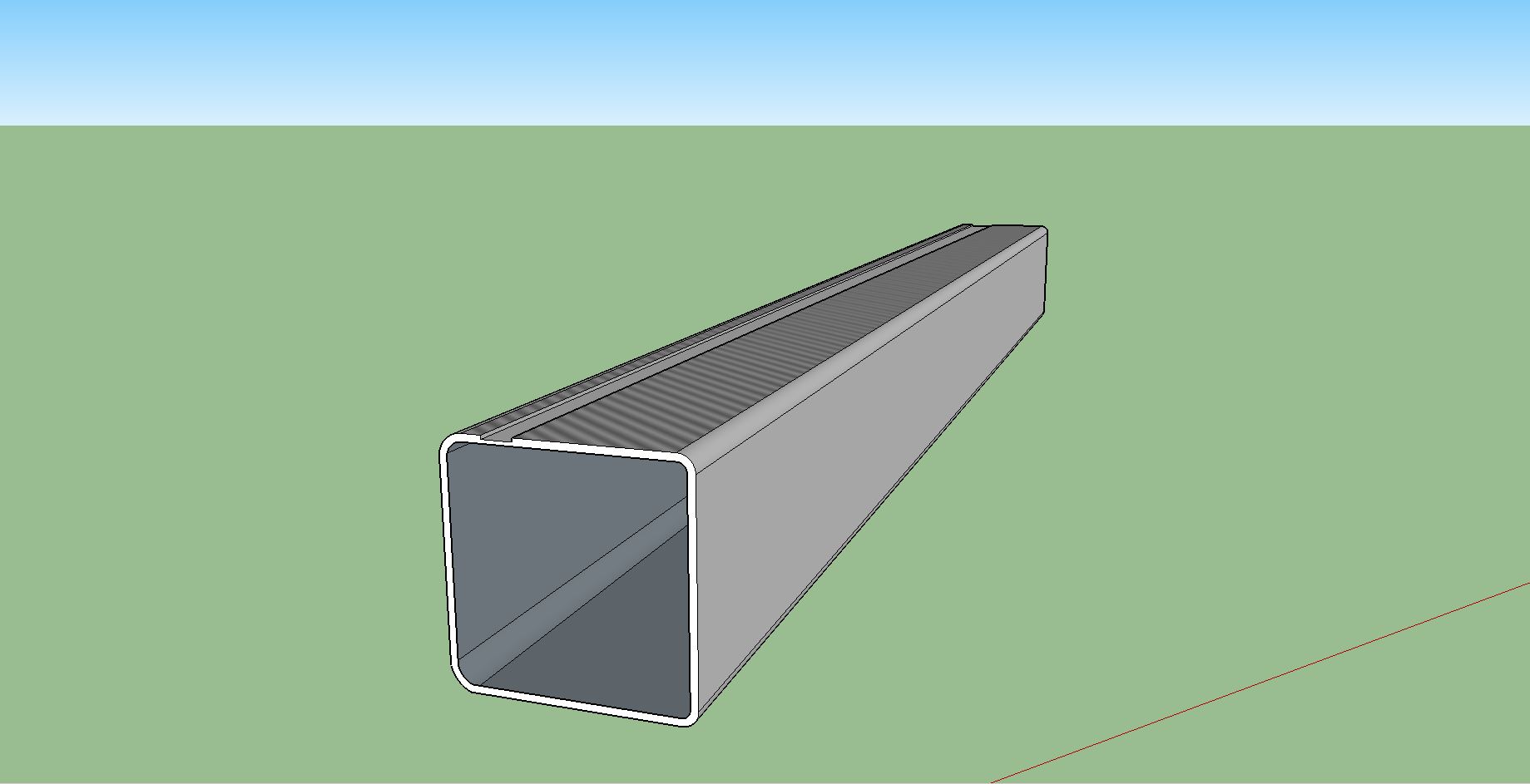

Ближе к делу: портал - 2000х180х180х7, под рельсы Х - 3000х100х100х5.Рельсы прямоугольного типа, размер-20.Над осью Z пока не думаю, но направляющие будут такие же. Привод X - косозубая рейка, Y - ШВП. Это пока все комплектующие, о которых думаю, остальное по ходу строительства и роста опыта (хотелось бы с вашей помощью).Торопиться хочется, станок нужен очень, но тут буду всё продумывать по-тихоньку.
Обработка портала: хочу сделать выборку от краев (шириной 25мм) для посадки направляющих. Так же относительно плоскости дна посадочных пазов хочу сделать плоскость на перпендикулярной стороне (снизу) портала и по шесть отверстий для установки ног. Вес одной трубы около 75кг.
Вопросы по порталу:
1. Нужно ли будет подготовить так же плоскость вначале трубы между направляющими (около 100мм от края) для крепления кронштейна под двигатель и под ШВП? Обозначил красным цветом.
2. Заказывать ли сразу отверстия под крепление направляющих? Тут хотелось бы всё продумать,т.к. на руках ничего нет, ориентируюсь только на чертёж самого рельса в инет магазине.
3. Хватит ли диаметра отверстий 8мм на шесть отверстий под крепление ног? Отверстия или сразу резьба?

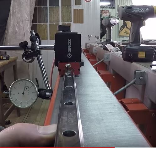

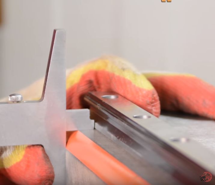

Обработка оси Х: думал сначала сделать как Адмирал Кузнецов (скрины из видео внизу),т.е.строгануть две плоскости перпендикулярных друг другу, сверху крепить рельс, опираясь на внешнюю подготовленную плоскость, затем на внешнюю крепить рейку зубами вниз.В таком варианте подразумеваю станину с четырьмя связанными столбами по длине станка, с регулировочной площадкой на торцах столбов ввиде прямоугольных фланцев с болтами для юстировки трубы 3000х100х100х5.Сейчас больше склоняюсь к монтажу направляющей и рейки на одной внешней стороне. В таком варианте конструкция ног думаю будет удачная, состоящая из стальной плиты 20мм, площадки и косынок (на картинке пример).
Вопросы по Y:
1. Строгать ли две стороны на всякий случай?
2. Может вместо строгания просто сделать две выборки с краёв под установку рельса и рейки?
3. Нужно ли подготавливать нижнюю плоскость, которая будет опираться на столбы, или забить, итак возможность будет настроить?
4. Заказывать ли сразу отверстия под крепление направляющих?
5. Если крепить рельс не на всю длину, то на сколько с краёв можно смело отступить?
Этот вопрос для построения точного чертежа.

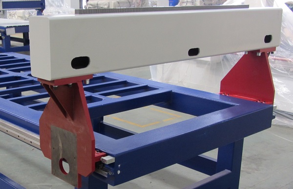

Ноги портала: чертежа ещё нет,т.к. не могу определиться с креплением к порталу, расстоянием между порталом и столом (но не более 200мм), да что тут говорить, нету данных для разработки всех креплений.Планирую взять стальную плиту 20мм, сварить Т-образно с пластиной по-тоньше в толщине, добавить пару косынок, затем отдать на термообработку для снятий напряжений, строгануть посадку для портала и низ плиты в прямой угол.
Вопросы по ногам:
1. В каких размерах по высоте стоит думать, точнее расстояние от точки контакта с порталом до каретки?
2. Какое расстояние между каретками или как это рассчитывается?

По Вашей иллюстрации мыслите верно, НО обязательно нужно на обрабатываемую сторону прикрепить дополнительно стальную полосу, и её обрабатывать.
Если прострогать , а потом профрезеровать так,как на картинке-то мяса под рельсы не останется от слова совсем,и это очень плохо.
Полосу можно приварить прихватками с шагом ~50-100мм, длолжно уберечь от совсем критичных сварных деформаций, или приклеить на эпоксид с заполнителем, притянув кучей винтов впотай по периметру (архитрудоёмко,и в целом параноидально с тчк зрения деформаций, но в условиях невозможности термообработки я для себя выбрал именно этот вариант,чем сейчас тихонько и занимаюсь).
В любом случае стенку трубы выбирайте пожирнее,из того что есть. Удастся найти 8мм-хорошо, 10-еще лучше, но уже сильно неподъёмная балка выходит (хлыст 100*100*8 длиной 3м весит ~70кг).
На толщине стенки точно экономить не стоит, т.к. это копейки в общих затратах,а по итогу всё-равно окажется мало.

По поводу сварки: Если варим что то для станка, надо выбирать толщину стенок от 8 мм. Или делать термообработку.
Под рельсы полосу приваривать не тоньше 15 мм. После обработки сверлим и нарезаем резьбу. Тогда ничего не должно плавать.

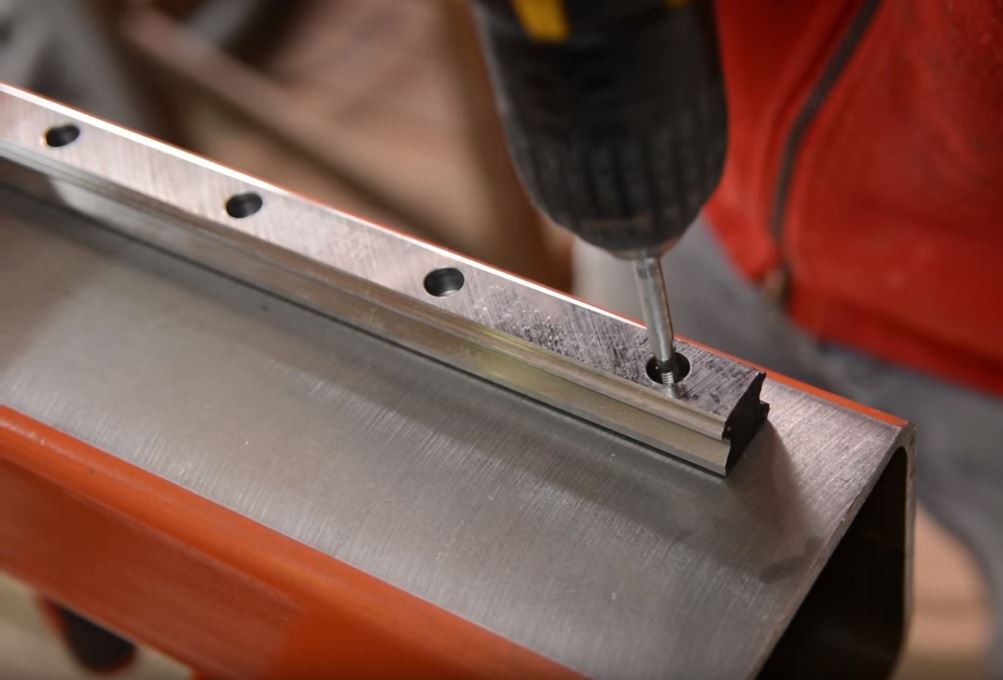

Ни в коем случае не спорю. Оператор станка дал такой ответ: в резьбе работают первые два витка, а для м6 толщина 4-5 мм будет достаточна. Но прислушиваюсь больше к тем, кто через это прошёл. Как быть всё таки, делать просто пазы на одной плоскости или делать один раз для рельса, или просто подготовить две поверхности?

Прогиб трубы полюбому будет. Выровняешь плоскость, снимешь 2-3мм.
В резьбе витка 3-4. Надо еще фаску заходную сделать, это еще ~1мм. И что останется от резьбы?
Лучше приварить полосы прерывистым швом. Хоть будет поле для деятельности, и на резьбу хватит, и стеночку для бокового упора рельсы.
(зы под рельсы HG20 нужна резьба не М6, а М5 )
Для бокового упора под рельс можно заколхозить таким методом: натянуть проволоку диаметра 1.5-3мм и эпоксидкой ее приклеять к трубе. Потом шабером счистить наплывы смолы с одной стороны от проволки

первые 2 витка в ст3 вытянутся каленым винтом аж бегом, посмотрите пожалуйста мануал на рельсы, там для каждого типоразмера есть рекомендуемая длина винта. для 15- например 16мм, 5 в рельсе 10 в "мясе". эти данные даны для обеспечения максимальных нагрузок так же как и бортик для упора рельс. нужно больше мяса для резьбы и метчики качественные. приварите полосу, бортик тоже можно приварить. Вырить лучше полуавтоматом или аргоном короткими прихватками - меньше поведет. станок для обработки - поищите строгальный большой - проще найти такой и рама целиком на него залезет скорее всего

Похоже придётся брать 100*100*5 и полосу 40*4. Могу через каждые 5см прихватывать напротив друг друга. Норм будет? Кому не сложно укажите пожалуйста на картинке как лучше обработать этот профиль, учитывая размеры станка и нагрузку на этот профиль. Буду очень благодарен, в голове каша если честно. Как я вижу сейчас картину: по одной стороне пустить полосы от самого края,.т.е. между ними будет зазор в 2см, затем с самого края снять 25 мм по всей длине для ступеньки под рельс, затем на второй полосе сделать паз (ширина неизвестна) для посадки рейки. Этот вариант для монтажа рельса и рейки по внешней стороне. Если оставить такой вариант, то какое расстояние между пазами сделать? И нужно ли будет нижнюю плоскость фрезеровать?

Skydiving писал(а):Похоже придётся брать 100*100*5 и полосу 40*4. Могу через каждые 5см прихватывать напротив друг друга. Норм будет?
Если такая беда с толстостенными трубами и полосой, то посмотрите в сторону уголков. Допустим труба 120*80*5 и на ней приварен уголок 80*80*10 или что то подобное.
Сверху будет место для рельсы, сбоку для рейки. Будет жестко, и вибрации гасит хорошо.
