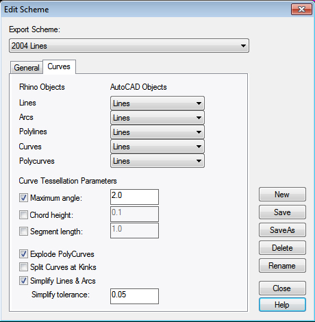

1. с какими параметрами нужно создавать 3d Dxf из Матрикса (Рино). Сильно уж много там параметров...
2. и каковы параметры создания слоев уже непосредственно в Ezcard ?

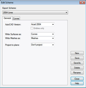

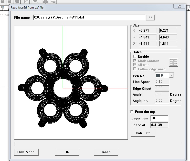

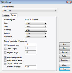

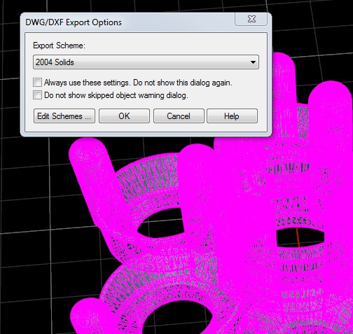

Создаётся вначале STL , потом STL открывают в матрице и конвенктируют в солид 2004 3d Dxf , разбивается на слои в плагине а тут главное нужно два прохода , первый грубый а второй зачистка вот тут и проблема так как в версиях до 12 как я понял нет возможности . можно нарезать дважды и потом ставить слой за слоем последовательно в левом верхнем окошке вручную , в версиях 14 это на автомате . Так я понял . Слои в Ezcard чем больше слоёв тем лучше но больше работы если вручную , один раз попробовал и забросил , не окупится вся эта работа , если сопоставить время работы на 3d гравировку и просто надписи на заказ то на порядок невыгодно гравировка а если учесть ресурс лазера то плюнул на это , один минус

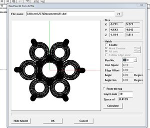

Ок. спасибо... таак... два прохода это как?
и можно скриншот плагина чтоб циферки были видны?

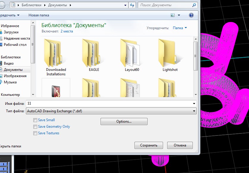

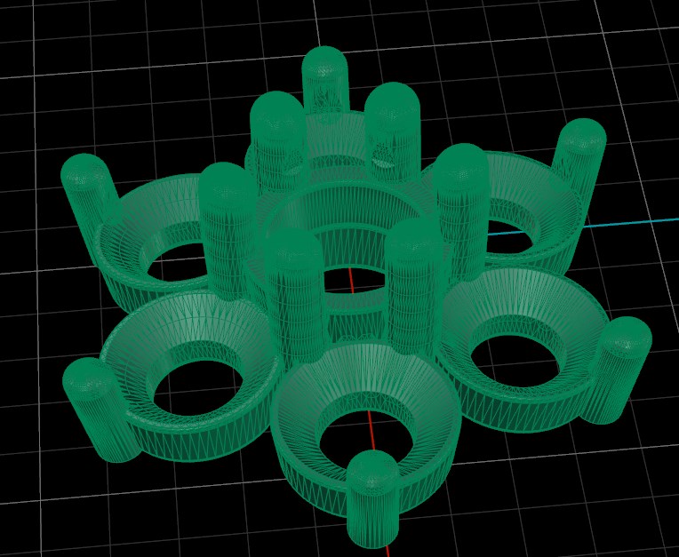

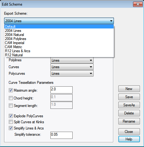

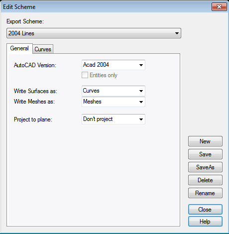

Спасибо всем кто участвует, понимаю что уже задобал. Простите, туповат маленько.
Создаю DXF, подскажите параметры для создания файла. Больно уж много непонятных цыферь...
1.jpg (3026 просмотров) <a class='original' href='./download/file.php?id=148040&mode=view' target=_blank>Загрузить оригинал (104.17 КБ)</a>
2.jpg (3026 просмотров) <a class='original' href='./download/file.php?id=148041&mode=view' target=_blank>Загрузить оригинал (99.02 КБ)</a>
3.jpg (3026 просмотров) <a class='original' href='./download/file.php?id=148042&mode=view' target=_blank>Загрузить оригинал (69.72 КБ)</a>

Сообщение alkg »
вот из матрицы и личку посмотрите
Screenshot_1.jpg (3012 просмотров) <a class='original' href='./download/file.php?id=148043&mode=view' target=_blank>Загрузить оригинал (91.49 КБ)</a>
Screenshot_4.jpg (3012 просмотров) <a class='original' href='./download/file.php?id=148046&mode=view' target=_blank>Загрузить оригинал (104.09 КБ)</a>
Screenshot_2.jpg (3012 просмотров) <a class='original' href='./download/file.php?id=148044&mode=view' target=_blank>Загрузить оригинал (72.41 КБ)</a>
Screenshot_3.jpg (3012 просмотров) <a class='original' href='./download/file.php?id=148045&mode=view' target=_blank>Загрузить оригинал (108.69 КБ)</a>
