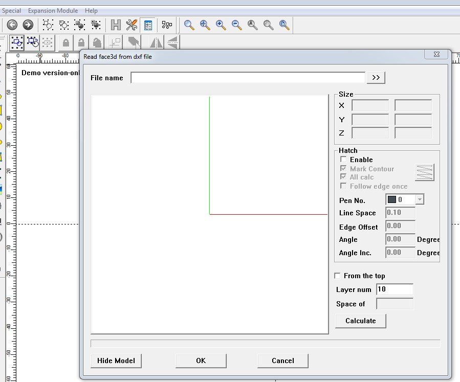

Screenshot_12.jpg (4898 просмотров) <a class='original' href='./download/file.php?id=147954&sid=653c5d3cc3e128fe2a501f604006e68b&mode=view' target=_blank>Загрузить оригинал (96.7 КБ)</a>
Левостороних нет программ , если контроллер серый то не получится 3D так как у вас на 2.7.6 кажется нет плагина 3d , если фирменый то установите 2.14 и будет вам счастье . У меня 2.12 там с трудлом но можно 3D если помучатся , а так вот такая вкладка у вас есть ?

серый... неизвестно... он на выставке в Китае куплен... владелец круглые глазки сделал тоже не понимает что такое ""серый"...
такая вкладка есть, вчера была точно )))

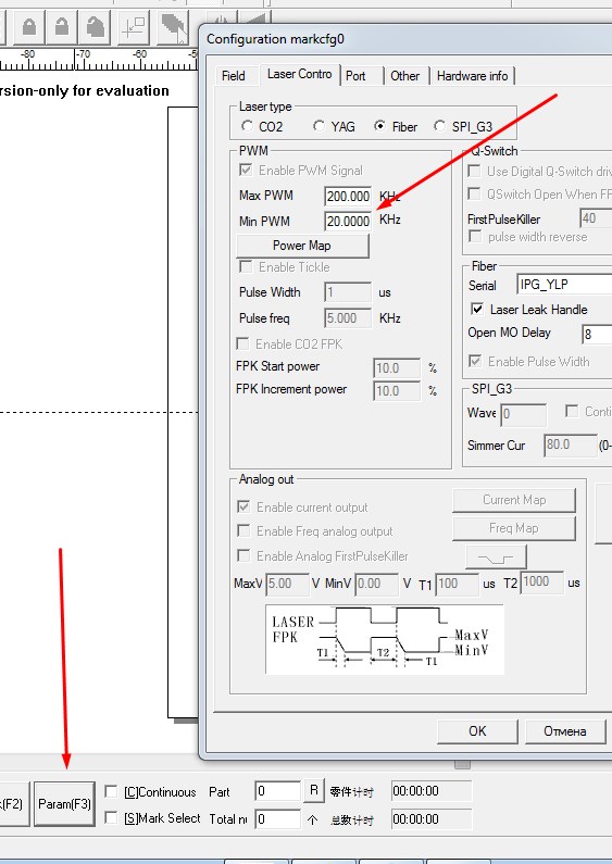

Диапозон частот
Screenshot_2.jpg (4872 просмотра) <a class='original' href='./download/file.php?id=147958&sid=653c5d3cc3e128fe2a501f604006e68b&mode=view' target=_blank>Загрузить оригинал (94.15 КБ)</a>

Да написанно тоже самое.
Запустил 2.14 ругается на донгл, и пишет что это демо версия... что то я не то накопал. Шайтан труба на нее не ведется.

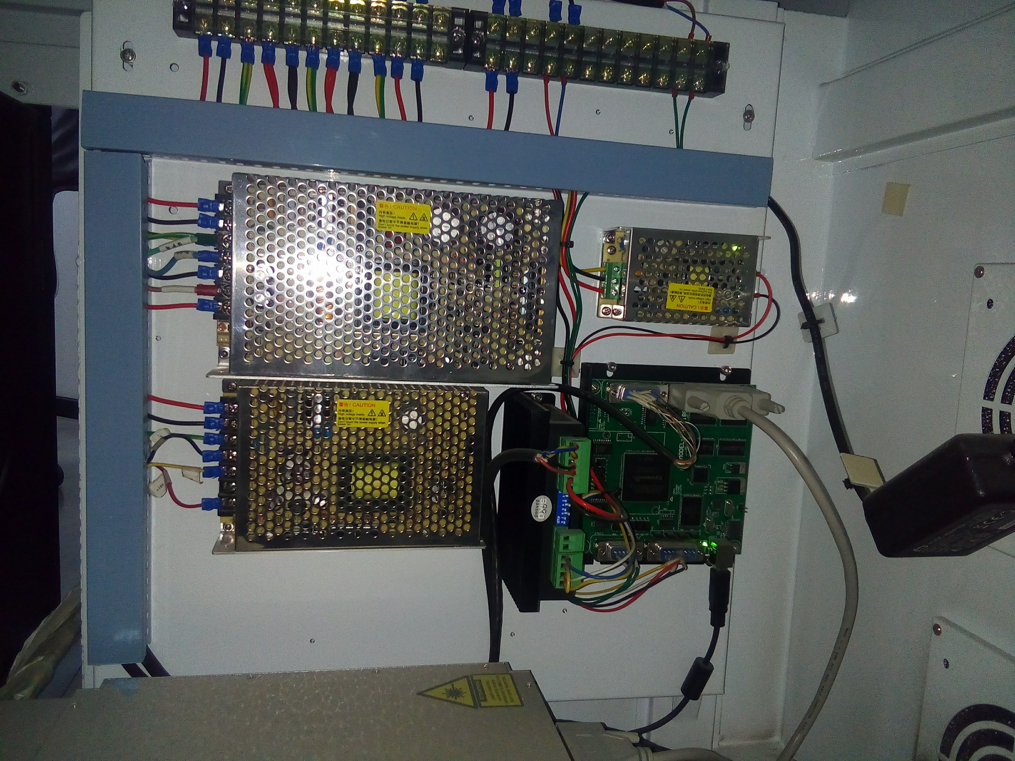

сфотографировал железяку изнутри. ничего не понял, выглядит как нормальный, но штрихкода я не нашел нигде
серый, вот он или как его разберешь блиин (4846 просмотров) <a class='original' href='./download/file.php?id=147973&sid=653c5d3cc3e128fe2a501f604006e68b&mode=view' target=_blank>Загрузить оригинал (831.35 КБ)</a>

Зелёная плата это контроллер , надо там задать вопрос серая (левая) или нет . Чёрная коробка ребром это драйвер шаговика , значит у вас на поворотку тоже расчитан . Остальные это кажется импульсные блоки питания и фильтр

Simurg писал(а):сфотографировал железяку изнутри
На оригинальном контроллере есть голограмма с логотипом (JCZ если не ошибаюсь), остальные серые...
