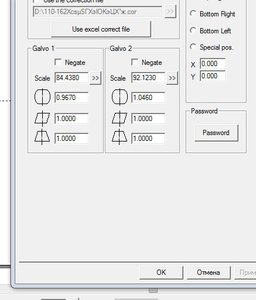

Тупиковый так как нет софта и наверно не будет но в плане исполнения очень даже хороший потому амеры и делают , скорость приличная там до 7000мм/с пишут до 10000 . Погуглю что за mems

Я себе как-то сделал лазерный выжигатель на гальвосканерах, вот одно из видео работы: Так-вот выявилось не мало проблем, с юстировкой конструкции, например отклонение зеркала от центра влево на некоторый угол, даёт отрезок иной длины, чем отклонение зеркала в право на тот-же угол, плюс любые перекосы, прогибы конструкции, так-же искажают результат.

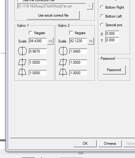

Сообщение alkg »
А программно это нельзя решить ? Например в EZCAD есть настройка программно но там не такие искажение как вы описали
Screenshot_5.jpg (4720 просмотров) <a class='original' href='./download/file.php?id=147974&mode=view' target=_blank>Загрузить оригинал (40.72 КБ)</a>
Re: "LСD-5.5 AKlion" небольшой ювелирный принтер.
alkg писал(а):А программно это нельзя решить ?
Программно искажения конечно можно убрать.
alkg писал(а):Например в EZCAD есть настройка программно но там не такие искажение как вы описали
Так у меня полностью вся конструкция, контроллер, софт свой, ну кроме гальвосканенеров с драйвером, и делался лишь прототип, не особо точно, из-за чего и вылезли различные оптические эффекты.
Но при правильном проектировании, конечно можно избежать проблем, вопрос лишь в том с какой попытки...
