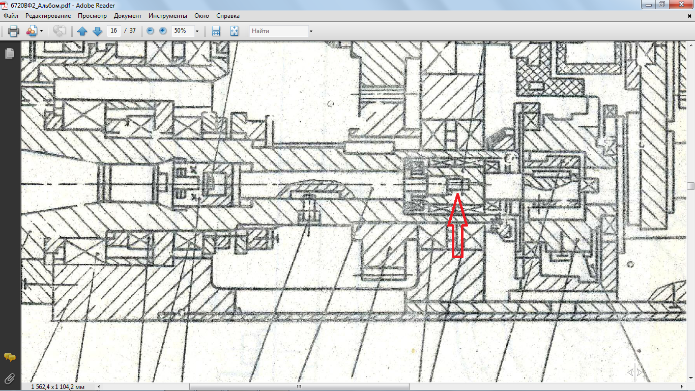

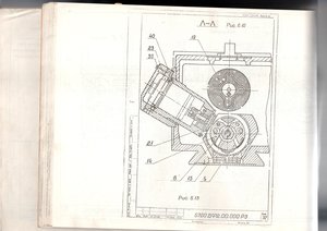

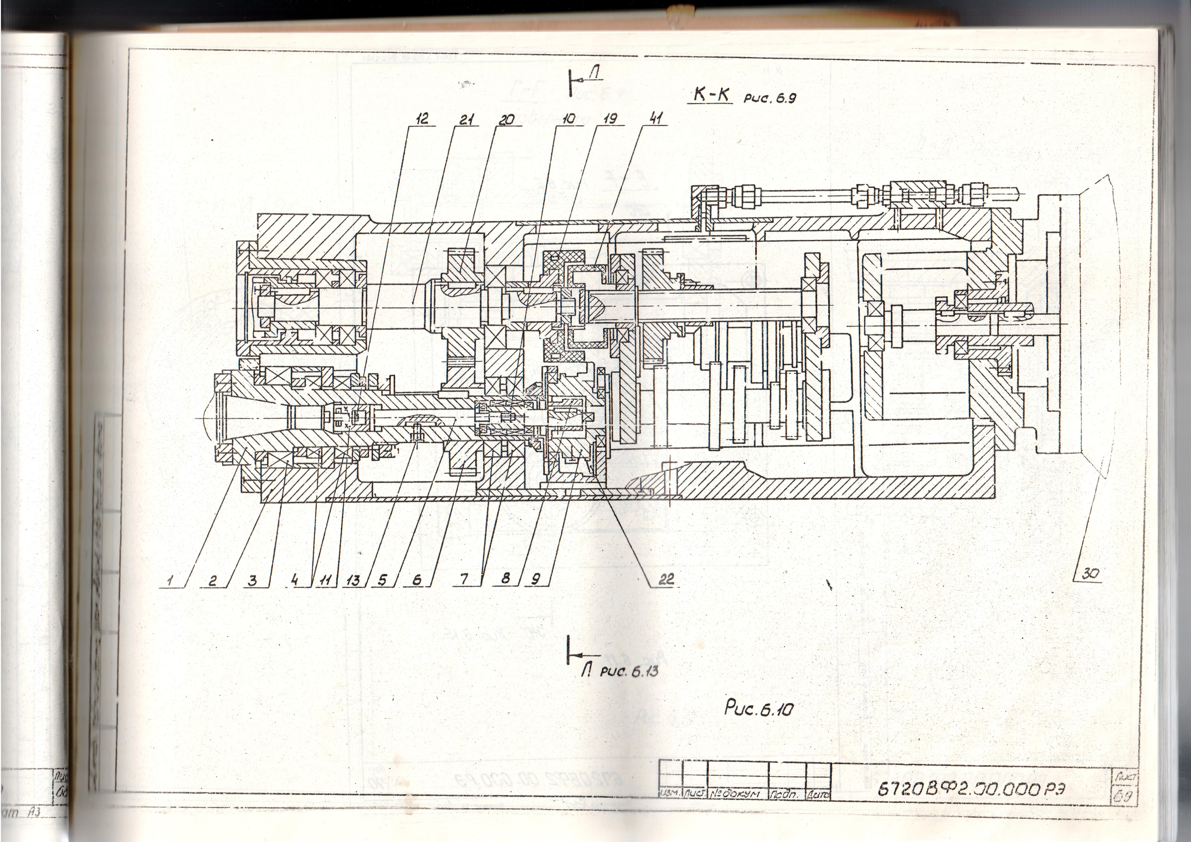

Парни ,а есть у кого более-менее читаемый чертеж механизмы затяга шомпола горизонтального шпинделя? сегодня пол дня пытал этот узел ,с виду выглядит как новый но инструмент затягивать не хочет . Механизм с рождения инструмента не видел , т к конус был в консервационной смазке и моторчик привода был в реверсе. т е надо полагать никакие шаловливые ручонки в узел не вторгались...
Значится что собственно происходит- при расжатии механизма визуально видно что шомпол выдвигается ,что есть гуд. При затяге шомпол внутрь заходить ну никак не хочет,но стоит подходящей железякой ему помочь, подпихнув чутка внутрь затягивание идет как и надобно . такое ощущение что в узле шомпола на его конце есть резьбовой хвостовик который банально при разжиме полностью выкатывается из резьбового соединения , а при зажиме не может ухватиться за эту резьбу пока не подпихнешь
На картинке указал вроде как проблемное место
шомпол.png (4867 просмотров) <a class='original' href='./download/file.php?id=147770&mode=view' target=_blank>Загрузить оригинал (1.69 МБ)</a>
но чертеж не особо вменяемый (так что не полностью уверен в своих догадках) и если написанное мной выше верно,то как ограничить выдвижение буквально на пару тройку мм пока ума не приложу........

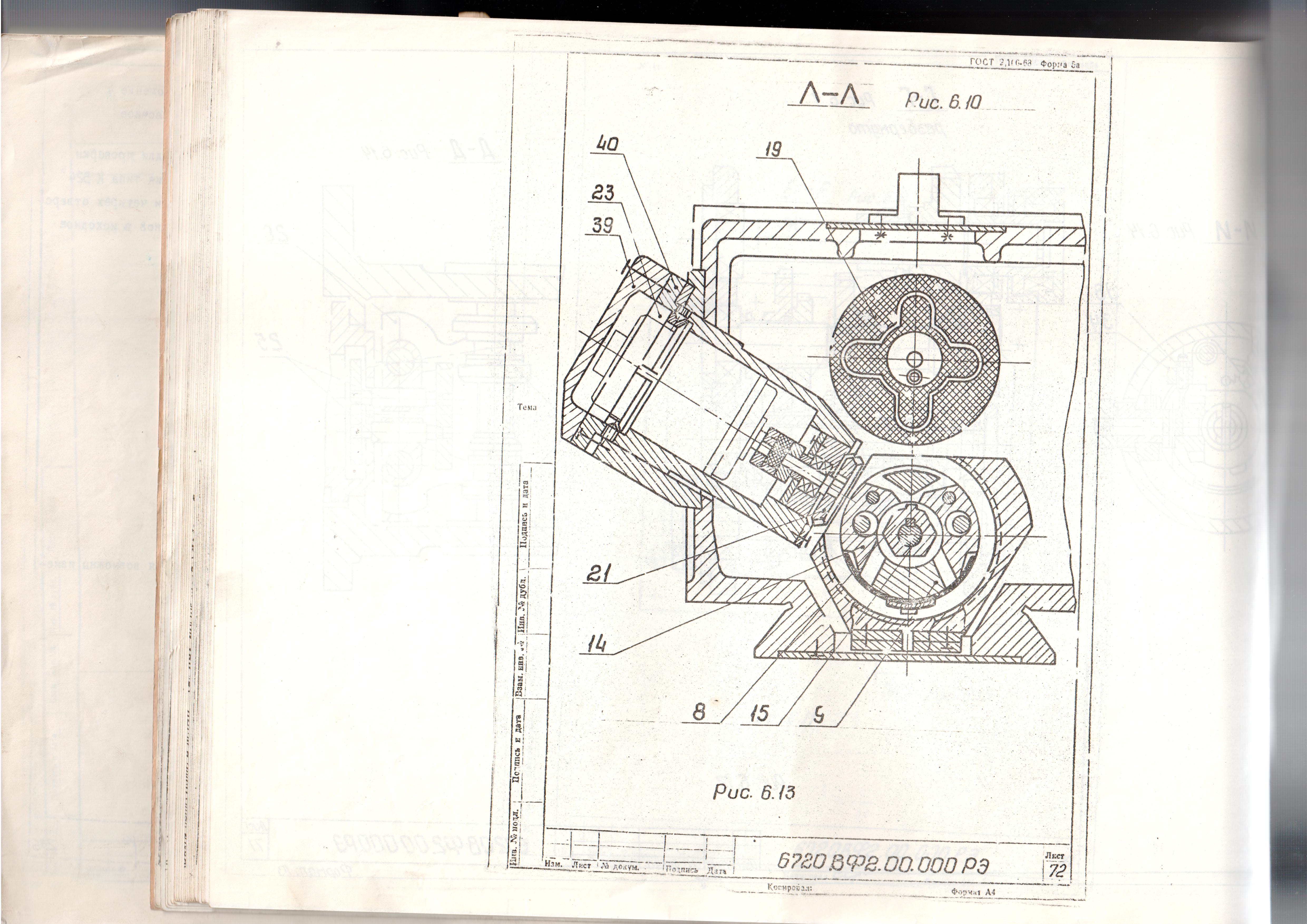

Откопал сканы, но кажись будут малоинформативны, то-же самое качество картинки:
сканирование0071.jpg (4786 просмотров) <a class='original' href='./download/file.php?id=147841&mode=view' target=_blank>Загрузить оригинал (2.16 МБ)</a>
На вотором чертеже - сечение "Л-Л" из первого.
сканирование0073.jpg (4786 просмотров) <a class='original' href='./download/file.php?id=147840&mode=view' target=_blank>Загрузить оригинал (1.62 МБ)</a>

niksooon писал(а):как ограничить выдвижение буквально на пару тройку мм пока ума не приложу........
а в этом станке есть схема,управляющая зажимом?
если есть - то может дело не в механике,а в ней?
niksooon
Сообщения: 2008
Репутация: 1207
Откуда: Кашира
Re: фрезерный 6720вф2
Сообщение niksooon »
схема есть,две кнопки ,две релюшки, датчиков контролирующих крайние положения шомпола и в помине нет..........
Сообщения: 8167
Репутация: 1589
Сообщение nkp »
niksooon писал(а):датчиков контролирующих крайние положения шомпола и в помине нет..........
я сталкивался на других станках с такой системой...
там датчика тоже не было - после зажима приводился в действие толкатель,он нажимал на микрик(реле) ,зажим система считала законченным(выключался эл.двигатель)
разжим работал по реле времени...

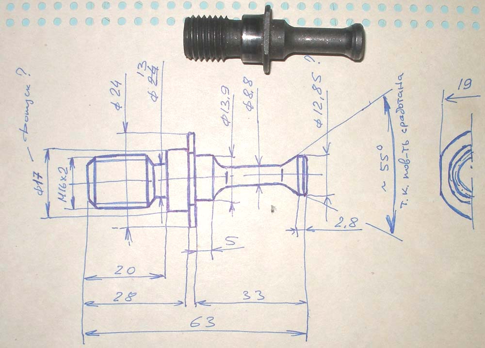

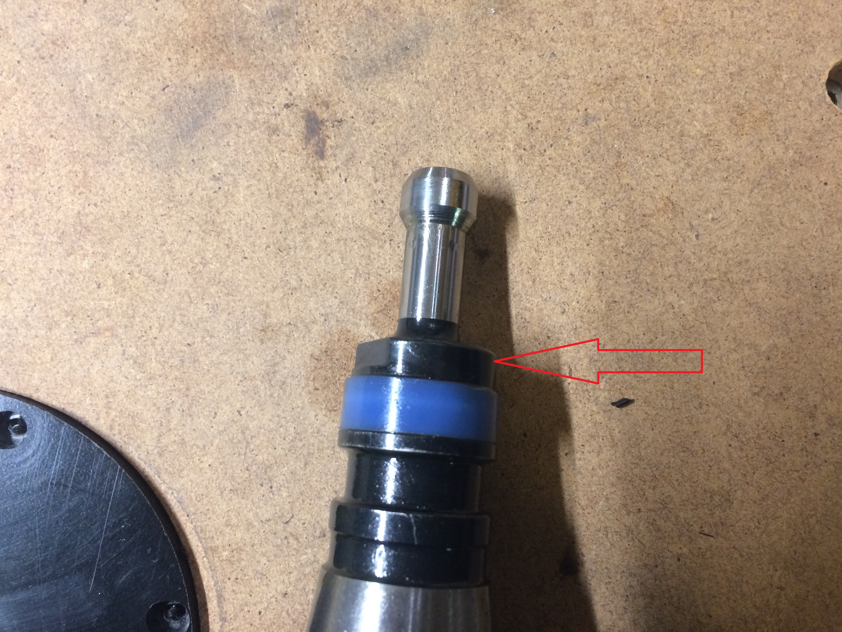

проблема рассосалась сама по себе весьма неожиданным образом , т к родных штревелей найти не удалось,взял десяток ВТ-40 в надежде переточить их как надоть.
оказалось достаточно уменьшить диаметр "шляпы" с 15 до 13 мм и усе работает должным образом , телом штревеля (указал стрелкой) шомпол мальца подпихивается внутрь , ну а далее все работает штатно.....
штревель.JPG (4659 просмотров) <a class='original' href='./download/file.php?id=148030&mode=view' target=_blank>Загрузить оригинал (2.02 МБ)</a>
а вот так выглядит родной-
shtrevel_6720vf2.jpg (4659 просмотров) <a class='original' href='./download/file.php?id=148031&mode=view' target=_blank>Загрузить оригинал (93.57 КБ)</a>

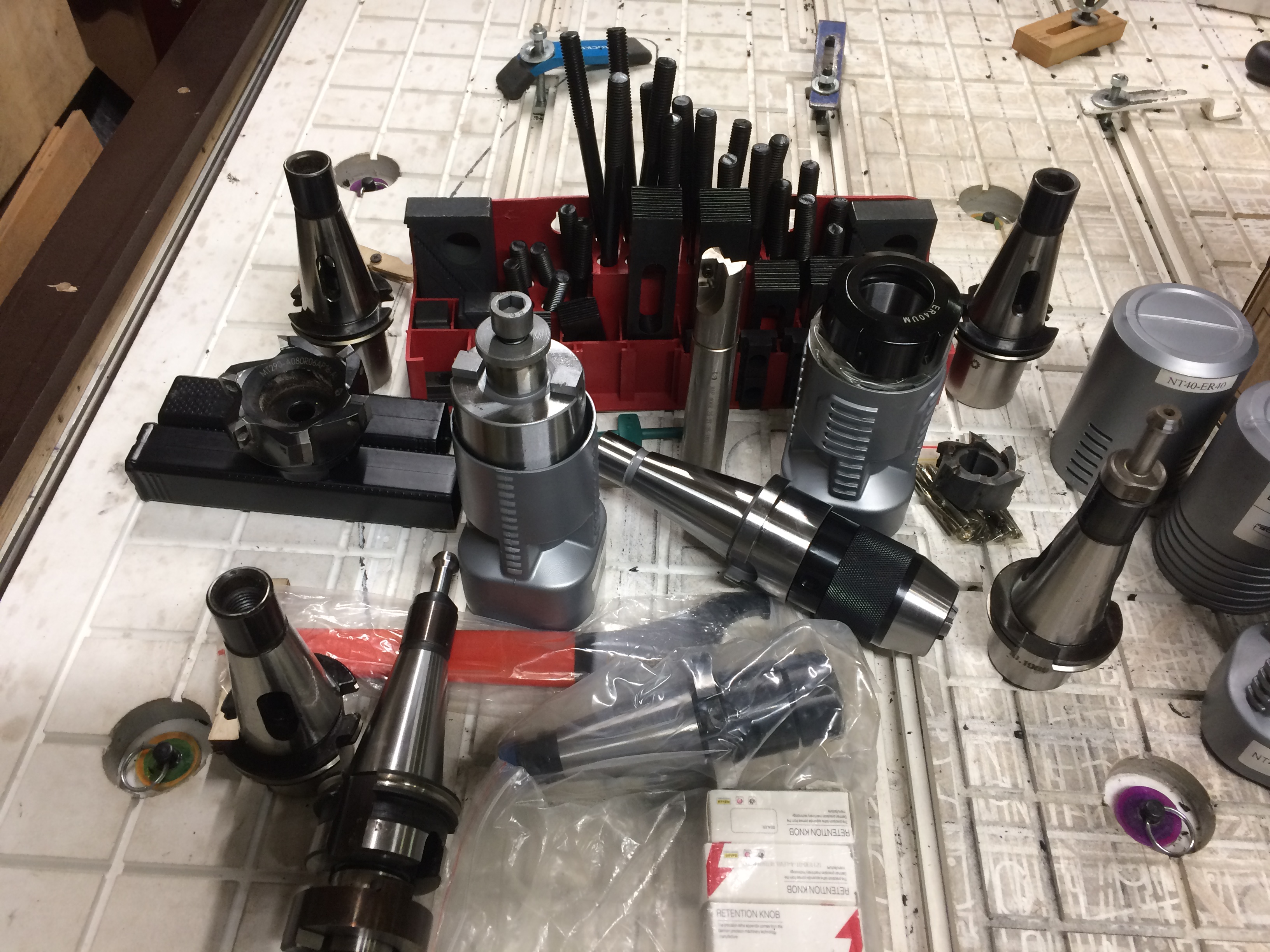

Станок на данный момент практически готов, жду пока заказанные гофры на суппорт и УЦИ из Китаю подъедут......
Ну а посылочки с местных барахолок уже все на месте-
ништяки.JPG (4659 просмотров) <a class='original' href='./download/file.php?id=148032&mode=view' target=_blank>Загрузить оригинал (1.82 МБ)</a>

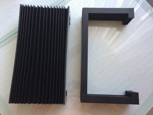

Сегодня гофра из Китаю до меня добралась, 10 дней от момента заказа до получения в мой адрес . По сравнению с нашими изготовителями гофр даже быстрее по срокам и в несколько раз дешевле......

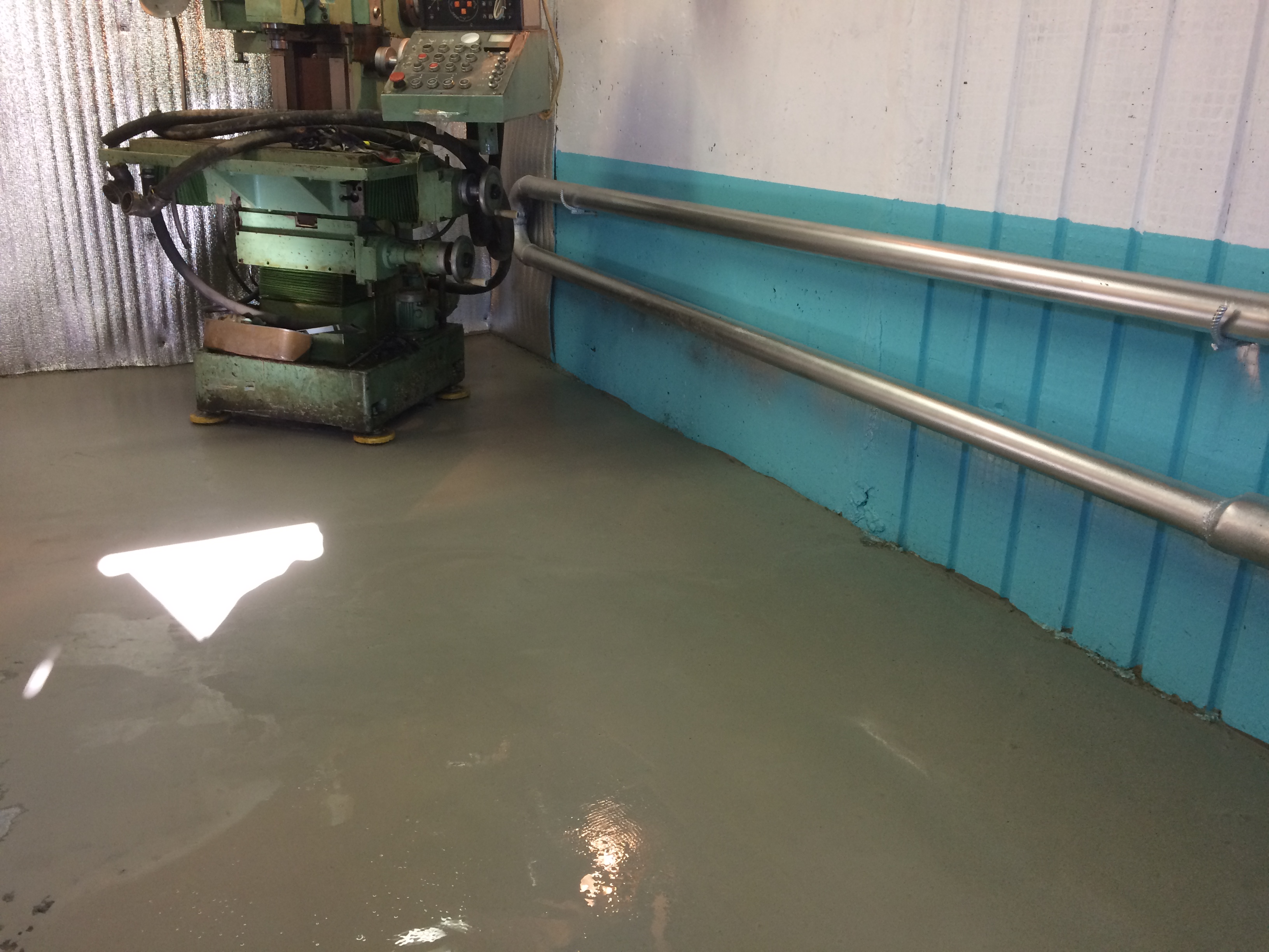

Ну и связи с покупкой станка и катастрафической нехваткой скажем так производственных площадей пришлось арендовать по соседству еще 40 кв м помещения . крыша вроде есть ворота тоже присутствуют, но объект выглядит как винные погреба из позапрошлого века заросшие мхом и столетней пылью ...... Пришлось на станок мальца забить и заняться помещением
было
IMG_1532.JPG (4497 просмотров) <a class='original' href='./download/file.php?id=148636&mode=view' target=_blank>Загрузить оригинал (5.98 МБ)</a>
кусочек того ,что стало
IMG_1594.JPG (4497 просмотров) <a class='original' href='./download/file.php?id=148637&mode=view' target=_blank>Загрузить оригинал (1.46 МБ)</a>
Короче говоря всю неделю пришлось грязюку с потолка ,стен и пола выгребать и помещение хоть и эконом вариантом ,но все-же в более менее приличный вид приводить.........
