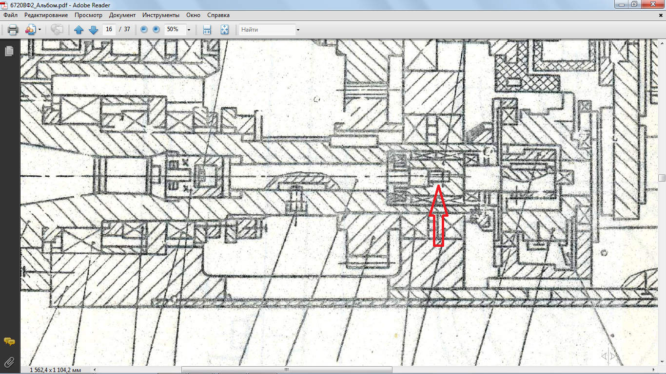

Парни ,а есть у кого более-менее читаемый чертеж механизмы затяга шомпола горизонтального шпинделя? сегодня пол дня пытал этот узел ,с виду выглядит как новый но инструмент затягивать не хочет . Механизм с рождения инструмента не видел , т к конус был в консервационной смазке и моторчик привода был в реверсе. т е надо полагать никакие шаловливые ручонки в узел не вторгались...
Значится что собственно происходит- при расжатии механизма визуально видно что шомпол выдвигается ,что есть гуд. При затяге шомпол внутрь заходить ну никак не хочет,но стоит подходящей железякой ему помочь, подпихнув чутка внутрь затягивание идет как и надобно . такое ощущение что в узле шомпола на его конце есть резьбовой хвостовик который банально при разжиме полностью выкатывается из резьбового соединения , а при зажиме не может ухватиться за эту резьбу пока не подпихнешь
На картинке указал вроде как проблемное место
шомпол.png (5373 просмотра) <a class='original' href='./download/file.php?id=147770&mode=view' target=_blank>Загрузить оригинал (1.69 МБ)</a>
но чертеж не особо вменяемый (так что не полностью уверен в своих догадках) и если написанное мной выше верно,то как ограничить выдвижение буквально на пару тройку мм пока ума не приложу........

niksooon писал(а):а есть у кого более-менее читаемый чертеж механизмы затяга шомпола горизонтального шпинделя?
На работе есть сканы с родного паспорта, постараюсь не забыть до понедельника.

niksooon писал(а):как ограничить выдвижение буквально на пару тройку мм пока ума не приложу........
а в этом станке есть схема,управляющая зажимом?
если есть - то может дело не в механике,а в ней?

схема есть,две кнопки ,две релюшки, датчиков контролирующих крайние положения шомпола и в помине нет..........

niksooon писал(а):датчиков контролирующих крайние положения шомпола и в помине нет..........
я сталкивался на других станках с такой системой...
там датчика тоже не было - после зажима приводился в действие толкатель,он нажимал на микрик(реле) ,зажим система считала законченным(выключался эл.двигатель)
разжим работал по реле времени...

проблема рассосалась сама по себе весьма неожиданным образом , т к родных штревелей найти не удалось,взял десяток ВТ-40 в надежде переточить их как надоть.
оказалось достаточно уменьшить диаметр "шляпы" с 15 до 13 мм и усе работает должным образом , телом штревеля (указал стрелкой) шомпол мальца подпихивается внутрь , ну а далее все работает штатно.....
