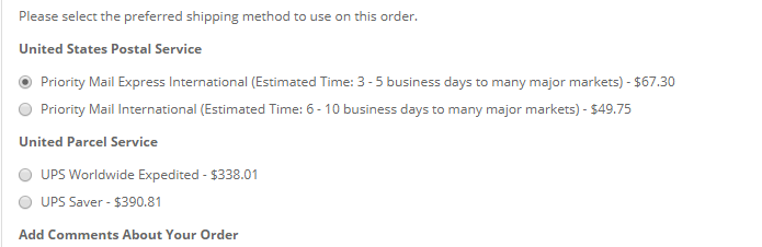

2018-09-19_13-35-52.png (2199 просмотров) <a class='original' href='./download/file.php?id=146652&mode=view' target=_blank>Загрузить оригинал (12.17 КБ)</a>
Интересно, от чего у них цены на доставку зависят? Индекс?
П.С. Я подумываю 7i96 заказать. Тут и эти ваши Энторнеты и дочернюю плату не надо - все на борту.

Сообщения: 5886
Re: Lcnc и сервы управляемые по степ-дир, железо какое ?
Да, похоже от индекса зависит сумма. У меня московский.
Буду думать, там несколько вариантов есть для выбора, надо читать доки, а прям сегодня-завтра некогда особо :(
Если буду заказывать - отпишусь обязательно, всё-таки 50-60$ за доставку многовато.
Да, обычная дешёвая доставка почему-то не доступна, хотя я делал заказ в позапрошлый понедельник и она ещё была...
Могу посоветовать воспользоваться посредниками, при должном усердии доставку баксов за 20 организовать можно.
P.S. При случае спрошу у Джона про простую доставку. Хотя вы и сами можете спросить. :)
