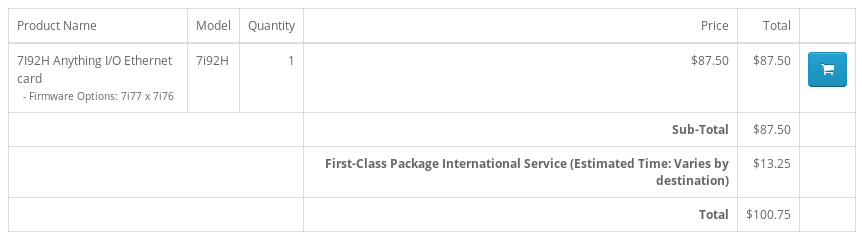

Re: Lcnc и сервы управляемые по степ-дир, железо какое ?
SVP писал(а):Мммм... а в чём увеличивается свобода маневра ?
Например 7i92: нормальный генератор шагов, вроде до 2.5MHz, лень уточнять, куча входов и выходов (34 шт), гальваническая развязка, выдерживающая минимум киловольт, возможность использовать практически любой комп, хоть ноут, хоть "малину", не так критично быстродействие как с LPT.
SVP писал(а):А мм... для руления 4мя степ-дирами с месой я так понимаю что-то типа 7i85 S нужно ? (4 канала) или лучше 7i76 на 5 ?
приводы step/dir можно подключать напрямую.
SVP писал(а):ЗЫ. Месы где ныне продают, на mesanet.com какая-то адская доставка в 60$. Старый еврей во мне корчится и протестует :).
Форум читать не пробовал?.. :)
http://www.cnc-club.ru/forum/viewtopic. ... 58&t=10391
чувак продаёт в том числе и прямо со склада Mesa
Снимок экрана от 2018-09-19 02-31-07.png (2338 просмотров) <a class='original' href='./download/file.php?id=146621&sid=df44d2e4e85ab5eabba02dfb4f4999d2&mode=view' target=_blank>Загрузить оригинал (19.72 КБ)</a>
