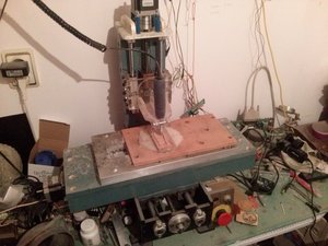

Re: Контроллер станка с чпу PureLogic PLС330
Сообщение sergofej »
sergofej писал(а):Вот там тоже немного видно.
ВОТ ЭТИМ СДЕЛАЛ ВОТ ЭТО
CAM00232[2].jpg (4227 просмотров) <a class='original' href='./download/file.php?id=17593&mode=view' target=_blank>Загрузить оригинал (2.13 МБ)</a>
igor44
Сообщения: 373
Репутация: 257
Откуда: Костромская обл.
Сообщение igor44 »
sergofej писал(а):ВОТ ЭТИМ СДЕЛАЛ ВОТ ЭТО
Мне всегда нравилось, что на станке ЧПУ, можно сделать следующий станок!
А какая точность у Вашего станка, работу бы посмотреть.
