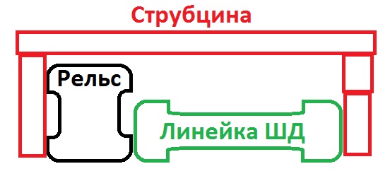

aftaev писал(а):Не представляю как рельс 20мм, можно притянуть к линейке толщиной 20мм, шириной 100мм. Линейку не куды прикручивать к станине как только сверху.
Зачем линейку к станине, я так вижу...
Безымянный.jpg (4304 просмотра) <a class='original' href='./download/file.php?id=53719&mode=view' target=_blank>Загрузить оригинал (31.59 КБ)</a>
Положить рельс на плоскость, вкрутить болты до касания ими рель, так чтобы рельс немного двигался, притягиваем к линейке и затягиваем болты.

Atom42 писал(а):Зачем линейку к станине, я так вижу...
Слева по твой картинке струбцина захватывает рельс, а как потом к буртику рельс подвинуть если там струбцина?

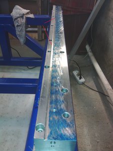

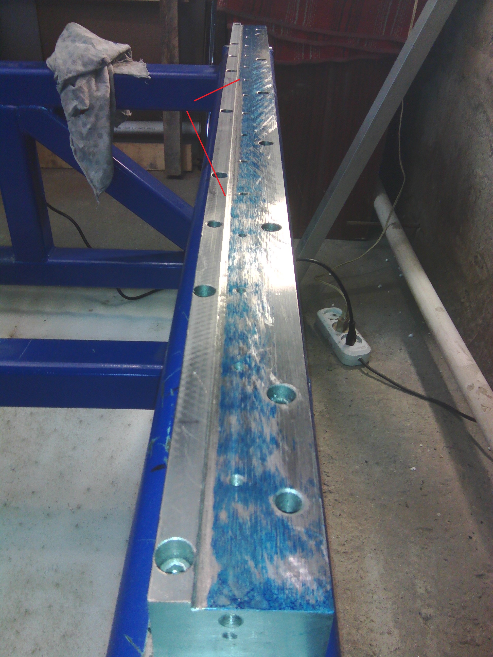

aftaev писал(а):Ведет тогда когда болты зажимаешь и рельс притягивается к пластине
Это скорее всего ведет из-за не ровной плоскости на которую кладешь рельс. У меня сейчас именно такая ситуация... Притягиваю струбцинами к базе, затягиваю, )везде (кроме места выделенным красным) отклонение в пределах сотки, а вот в красном месте 4-5 соток :cry: . Стоит только ослабить болты в этом месте, сразу все ровно кажет в пределах сотки :hehehe: . Ну я уже придумал как решу проблему, посмотрим...
IMG_20150708_184304.jpg (4279 просмотров) <a class='original' href='./download/file.php?id=53732&mode=view' target=_blank>Загрузить оригинал (1.15 МБ)</a>
aftaev писал(а):Упор не шабрили. При такой высоте упора это проблематично шабрить
Я шабрю, правда длинна у меня не большая, а так можно по чуть-чуть.
aftaev писал(а):Слева по твой картинке струбцина захватывает рельс, а как потом к буртику рельс подвинуть если там струбцина?
Зачем тогда вообще буртик если он не ровный? Ну а так можно зажать цепляя струбцину и не за рельс а сзади буртика.

Atom42 писал(а):Притягиваю струбцинами к базе, затягиваю, )везде (кроме места выделенным красным) отклонение в пределах сотки, а вот в красном месте 4-5 соток . Стоит только ослабить болты в этом месте, сразу все ровно кажет в пределах сотки
А если переместить рельс на пол метра, не сместится ли зона с этими 4-5 сотками?
Atom42
Сообщения: 715
Репутация: 286
Настоящее имя: Денис
Откуда: Кемерово
Re: Плазмогазорезка 3500 х 1800
Сообщение Atom42 »
Nick писал(а):А если переместить рельс на пол метра, не сместится ли зона с этими 4-5 сотками?
Да нет наверное, там видно на картинке, что прослаблено место посадки, рель тупо винтом становится в этом месте под нагрузкой. При ослабленных в этом месте винтами нормально все и по индикатору и по краске. Почему я думаю что становится винтом, а по тому, что при притянутой рельсе на краску проверял и касание по низу рельса есть, а по верху(там где шарики в канавках) нет, а когда ослабляю то касание и по низу и по верху!!!
Тогда шабрить.
Но лучше сначала попробовать. Кстати, уводит только в одном направлении?

В том то и дело, что именно в одном 0 - 0,05 без "плавания стрелки"- равномерно от 0 до 0,05 и обратно в 0
