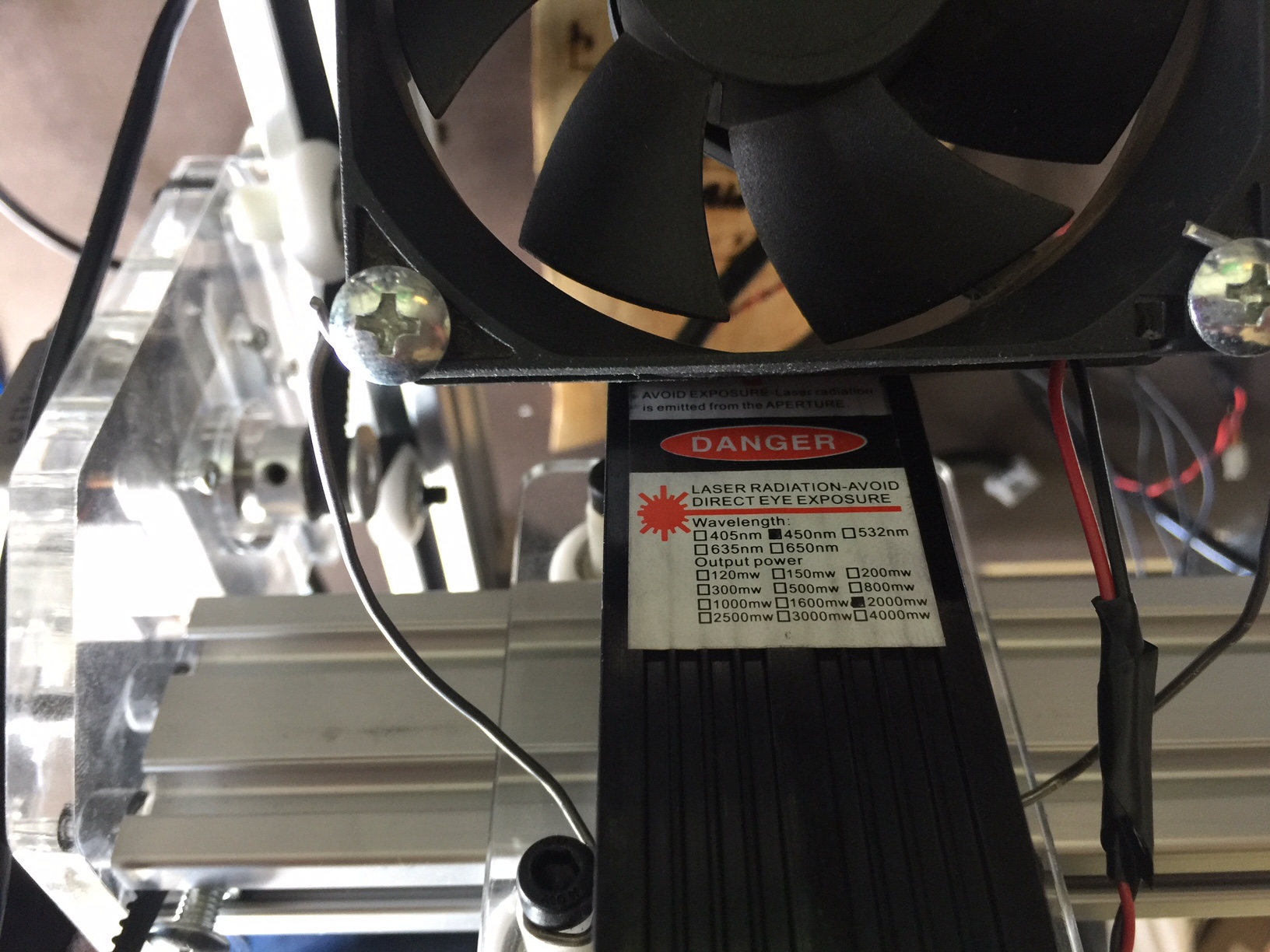

Давай фотку лазера

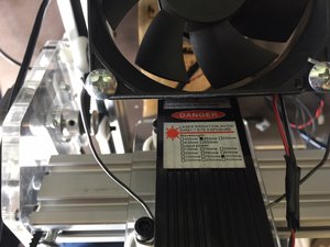

Alex lamaka писал(а):Давай фотку лазера
зачем???!!!!
тут же:
0324171656211dp.jpg (2155 просмотров) <a class='original' href='./download/file.php?id=144435&mode=view' target=_blank>Загрузить оригинал (23.58 КБ)</a>

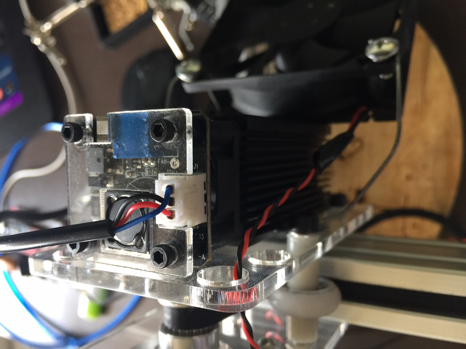

Вот
image2 — копия.jpeg (2114 просмотров) <a class='original' href='./download/file.php?id=144445&mode=view' target=_blank>Загрузить оригинал (535.12 КБ)</a>
image1 — копия.jpeg (2114 просмотров) <a class='original' href='./download/file.php?id=144446&mode=view' target=_blank>Загрузить оригинал (538.37 КБ)</a>

Ну вот, а говоришь платы ТТЛ нет. На лазере плата с PWM (с ШИМом), полутона должны быть.

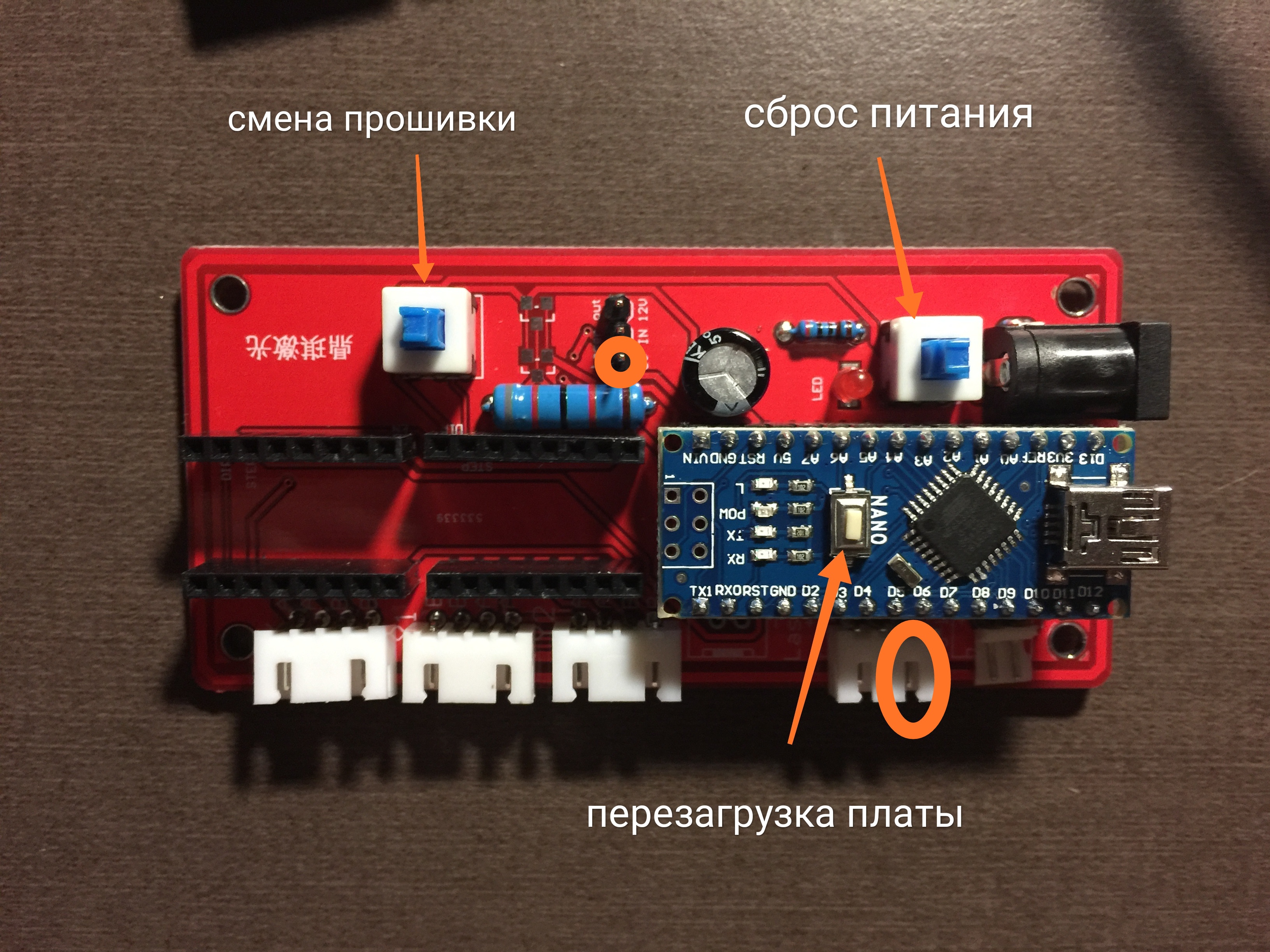

Сообщение Alex lamaka »
Ставь прошивку 1.1. Бери мультиметр и прозвони контакт D11 на плате Ардуины, он должен звонится с контактом +5В разъема для лазера. Если будет звонится D12 значит жми синюю кнопку смены контакта. Прозванивай в обе стороны т.к. может стоять диод в цепи.

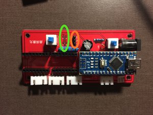

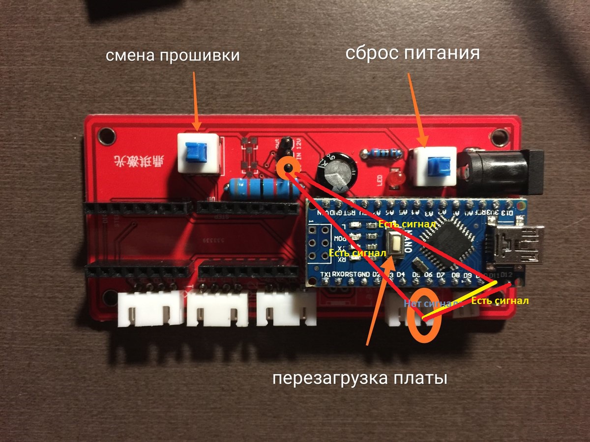

Alex lamaka
Сообщения: 229
Репутация: 100
Откуда: Нижний Новгород
Re: Китайский лазерный гравер CNC 2120. Помогите с настройко
Прозвони контакты что в кружках с D11.
Попробуй поменять щупы местами мультиметр должен пищать.

ermakk_11
Сообщения: 16
Зарегистрирован: 12 авг 2018, 19:48
Настоящее имя: Игорь
Сообщение ermakk_11 »
Alex lamaka писал(а):Прозвони контакты что в кружках с D11.
Красным есть контакт, желтым нет. плата отключена от ПК и сети
с Д12 прямой контакт до выхода +5в на лазер, потому что показания мультиметра как при замыкании щупов друг к другу, по остальным соединениям проверки значения 1000+
IMG_20180813_23093511.jpg (2052 просмотра) <a class='original' href='./download/file.php?id=144484&mode=view' target=_blank>Загрузить оригинал (336.55 КБ)</a>
Alex lamaka
Сообщения: 229
Репутация: 100
Т.е. получается с D11 выходит в другую колодку. Т.е. прошивка 1.1. работает от другого разьема.
Тогда подключай плату. Вычисляй что в контактах, которые в оранжевом кружке. Что-то мне подсказывает, что там будет +5В с D11, средний gnd, а верхний +12В. И лазер надо подключать туда, соответственно и кнопка поэтому не работает, но это лишь предположение.
Чудо китайской индустрии. В зелёном кружке должны быть ключи судя по всему.
