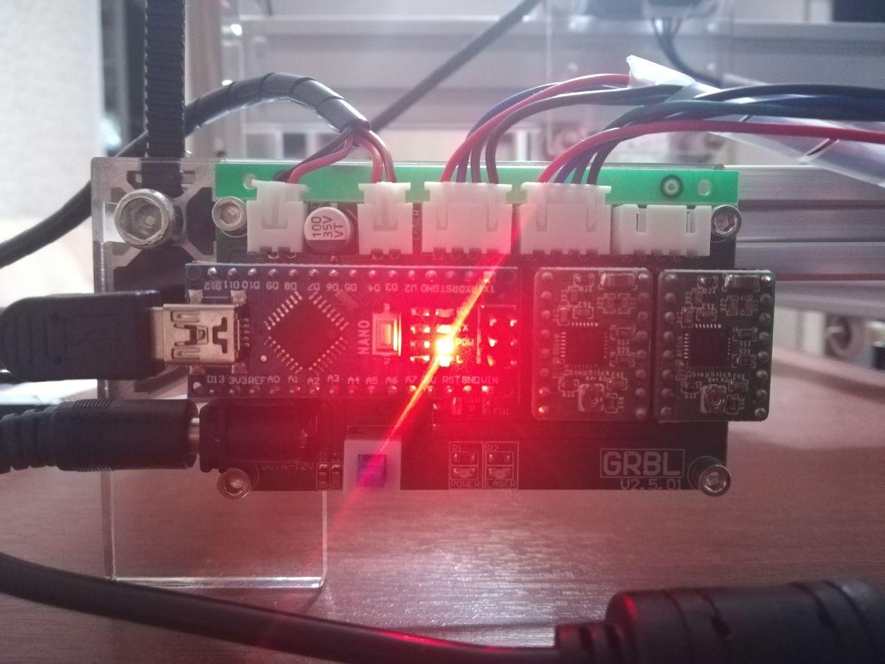

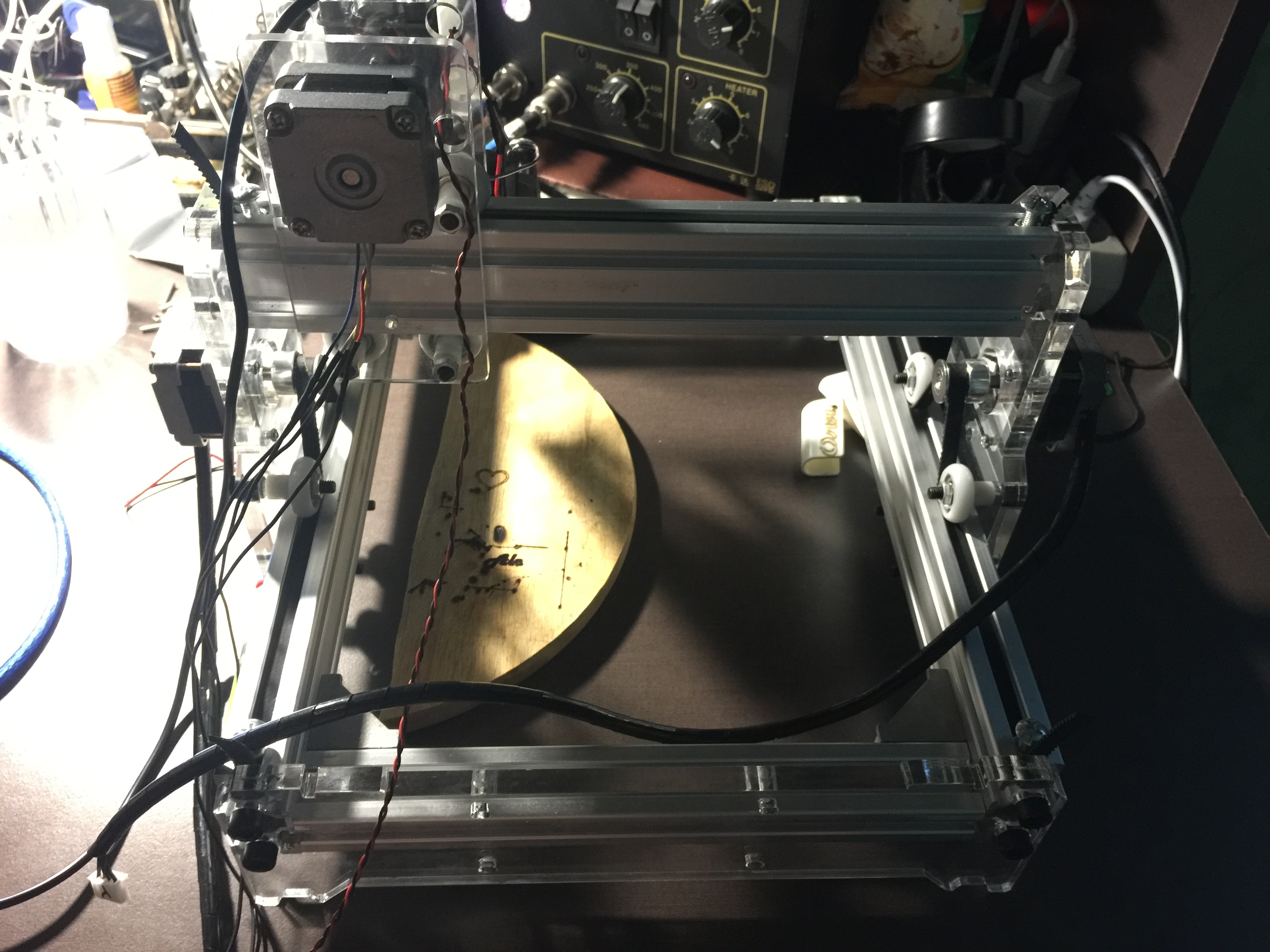

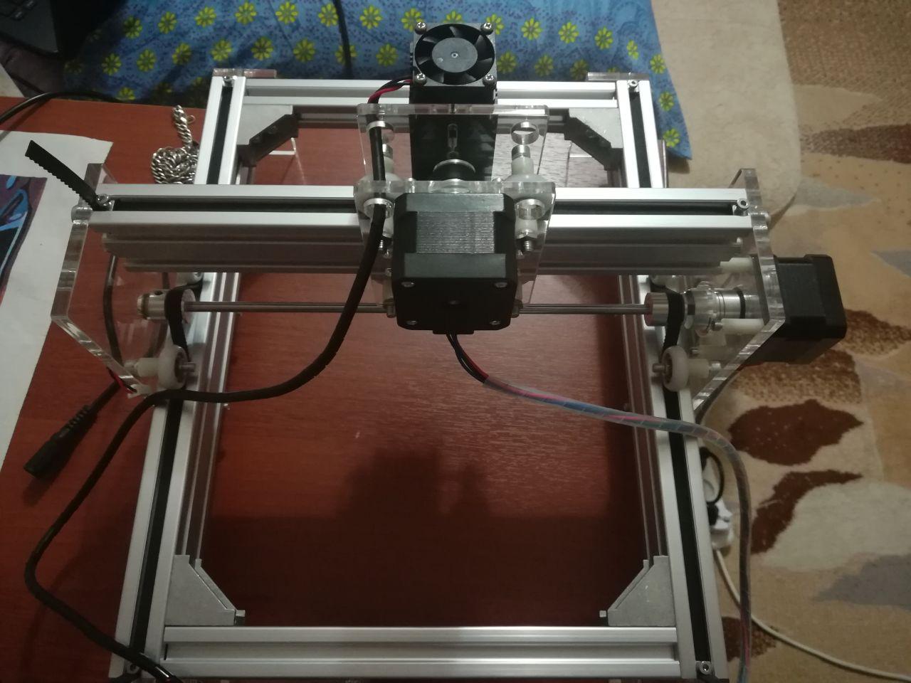

Всем доброго времени суток!
Приобрёл давеча данный агрегат: https://ru.aliexpress.com/item/500-2500 ... sstype=600.
Мощность 5,5 Вт. Рабочее поле 20*17 см. Работает естественно на Ардуино. Я в этом деле естественно крайне начинающий) Сначала купил, потом начал читать) Так вот, в комплекте был диск: на нём собственно говоря программа Laser GRBL, и драйвер CH340 ( кажется так называется). По итогу сборов и подключения, ничего естественно не работает. В программе определяется версия драйвера, наверное, Grbl 1.1f connected. Более ничего. Пытался через Arduino IDE патчить (или как это называется) ни один скетч залить не могу. Продавец особо внятных ответов не даёт. Может быть я что-то не так собрал? Не так подключил? Поэтому прошу у знающих и терпеливых людей, так сказать, пошаговую инструкцию, по оживлению этого чуда. За слаженную командную работу с меня бутыль пивасика, а возможно и пара) :beer_blow:
Заранее прошу прощения за подобного рода пост, думаю что таких тут сотня. Но куда обратится не знаю.
photo_2018-08-02_13-54-09.jpg (4246 просмотров) <a class='original' href='./download/file.php?id=143857&mode=view' target=_blank>Загрузить оригинал (121.12 КБ)</a>
photo_2018-08-02_13-54-12.jpg (4246 просмотров) <a class='original' href='./download/file.php?id=143858&mode=view' target=_blank>Загрузить оригинал (125.15 КБ)</a>
photo_2018-08-02_13-54-14.jpg (4246 просмотров) <a class='original' href='./download/file.php?id=143859&mode=view' target=_blank>Загрузить оригинал (82.62 КБ)</a>
photo_2018-08-02_13-54-16.jpg (4246 просмотров) <a class='original' href='./download/file.php?id=143860&mode=view' target=_blank>Загрузить оригинал (121.56 КБ)</a>

Re: Китайский лазерный гравер CNC 2120. Помогите с настройко
Сообщение санчо »
Seno писал(а):драйвер CH340
сначала нужно установить его, после этого Laser GRBL должен увидеть станок(если он прошит прошивкой Grbl 1.1f) если нет то смотрим какой файл прошивки, если последние буквы в названии .hex то это готовый код для заливки в ардуино, еще нужно погуглить распиновку ардуино под этой прошивкой, на какую ногу какой сигнал выдается, и проверять плату чтобы все соответсвовало

Кнопка nano для перезагрузки платы.
Вторая кнопка на плате - переключение между прошивками, т.е. можно поставить и 0.8 и 1.1.
В чем проблема?
Ставишь драйвер СН340 -> грузишь прошивку (можешь скачать с сайта и загрузить xloader)-> ставишь кол-во шагов на мм -> радуешься.
З.Ы. я бы попробовал развернуть каретку Х, на пару см поле увеличиться

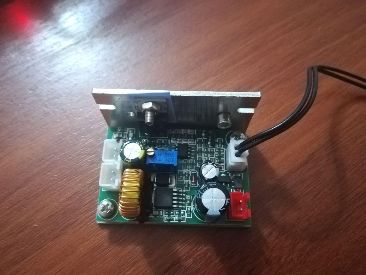

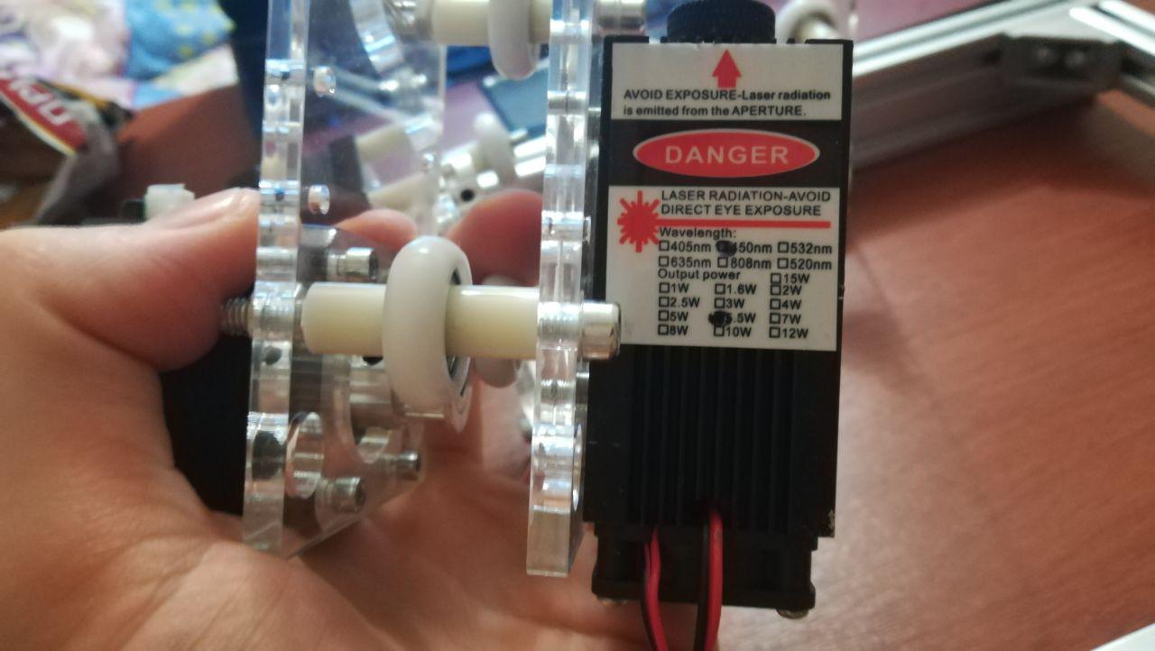

это у тебя в драйвер провод питания втыкнут? в гнегдо ттл?
photo_2018-08-02_13-54-09.jpg (4068 просмотров) <a class='original' href='./download/file.php?id=144170&mode=view' target=_blank>Загрузить оригинал (184.37 КБ)</a>
если ты подключил лазер напрямую к плате-контролеру - то 90% шанс что ты сжёг лазер

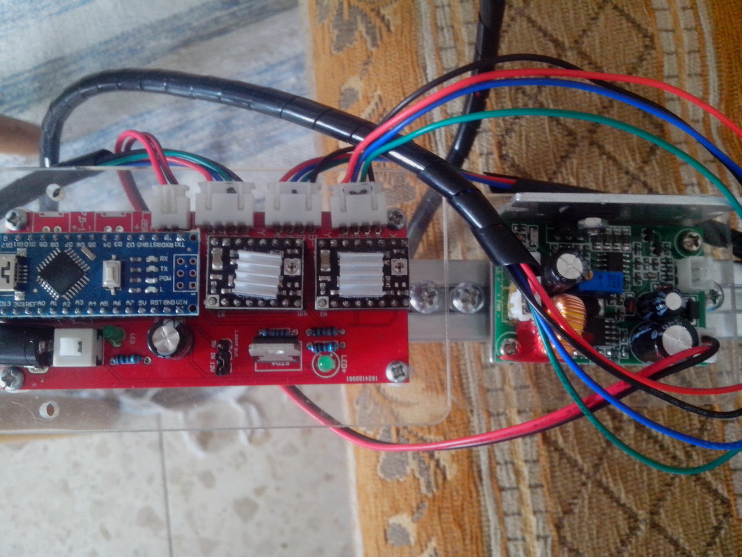

Всем привет!
А у меня другая проблема, залил прошивку 1,1 через Xloader, все установилось, но лазер светит постоянно, как убрать? плата arduino nano с контроллером 328
Alex lamaka
Сообщения: 230
Репутация: 100
Откуда: Нижний Новгород
Сообщение Alex lamaka »
Подключение платы в "студию". Что, как, почему потом.
Вопрос: лазер горит постоянно при включении платы и питания или загорается при открытии программы?

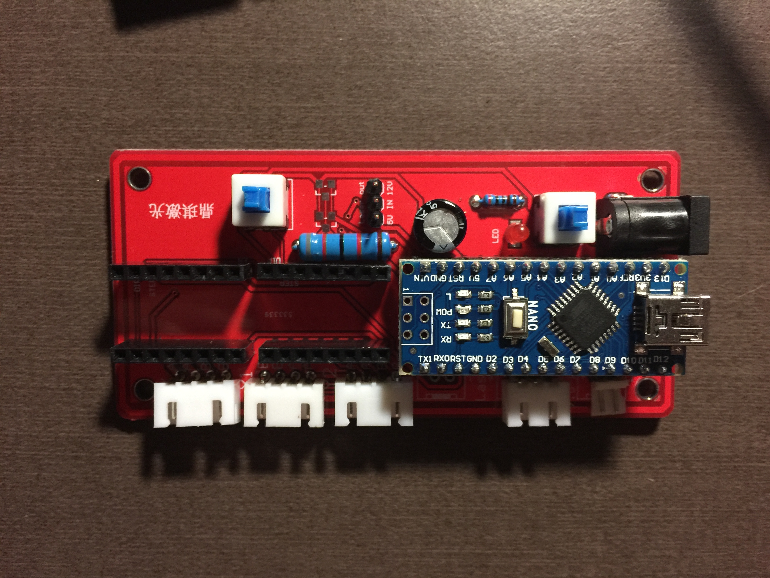

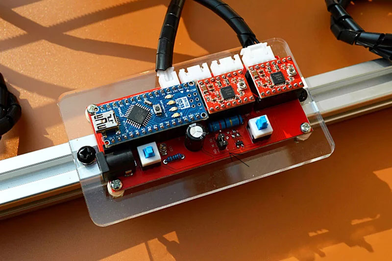

Плата вот такая. Подключение лазера через 3 пина фишку. Горит при подключении к usb постоянно, прошиваю на версию 0.8 гореть постоянно перестает, но нет выжига полу-тонов.
Снял плату в поисках маркировки отцепил модули управления двигателями, собрал обратно вылезла проблема с двигателями по оси Y движек по оси Х греется и как будто в клине, опять же таки при подключении usb к arduino
Без имени-1.jpg (4019 просмотров) <a class='original' href='./download/file.php?id=144431&mode=view' target=_blank>Загрузить оригинал (110.63 КБ)</a>

Плата ТТЛ есть или нет?
Стрелка указывающая на джампер что значит ничего не видно?
Если меняешь прошивку с 0.8 на 1.1 надо нажать на синюю кнопку смены прошивки, иначе на лазер идёт сигнал как на концевик Z, и если в настройках грбл не включены концевики, то лазер так и будет гореть.
Когда вытыкал драйвера плату отключал?
Как-то интересно выходов на движки три, драйверов всего два.

1. платы TTL нет
2. Загрузил другое фото оригинал
3. Пробовал кнопку нажимать ничего не происходило, где посмотреть настройки грбл?
4. Плата была отключена от сети при выключении драйверов
image1.jpeg (4006 просмотров) <a class='original' href='./download/file.php?id=144432&mode=view' target=_blank>Загрузить оригинал (1.81 МБ)</a>
image2.jpeg (4006 просмотров) <a class='original' href='./download/file.php?id=144433&mode=view' target=_blank>Загрузить оригинал (2.13 МБ)</a>

Один из драйверов при подключении не подает признаков жизни вообще ни каких, второй греется за несколько секунд очень сильно. может ли быть дело в прошивке?

Alex lamaka писал(а): Как-то интересно выходов на движки три, драйверов всего два.
банально и не интересно. на драйвер оси y можно два движка поцепить...в большинстве китайцев два и стоят...только в очень бюджетных один движок ставят...

ermakk_11 писал(а):Один из драйверов при подключении не подает признаков жизни вообще ни каких, второй греется за несколько секунд очень сильно. может ли быть дело в прошивке?
плату с установлеными драйверами но без моторов включал?
Включал. Один так же сильно греется
покупай новые драйвера))))
Речь не про количество движков, а про драйвера. Обычно сколько движков, столько и дайверов. Если два движка по У, то один подчинён другому. А вот так, чтоб один драйвер выдавал сигналы на два движка это интересно. При чем стоят А4988 и в пике могут выдавать 2 Ампера.
