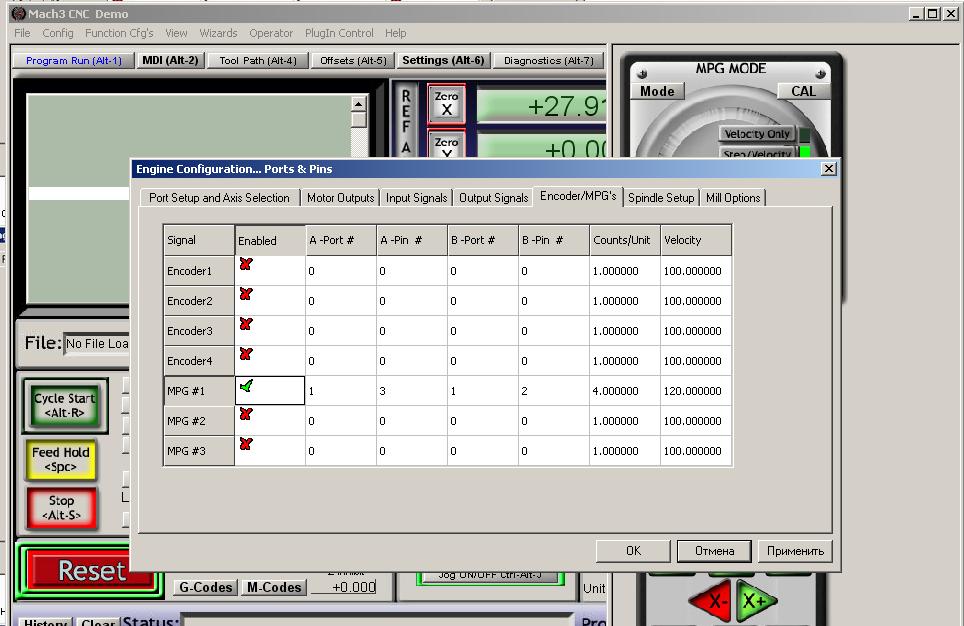

Для подключения валкодера в маче настройка только в одном месте:
1234.JPG (2048 просмотров) <a class='original' href='./download/file.php?id=143656&mode=view' target=_blank>Загрузить оригинал (102.47 КБ)</a>
Ради интереса попробовал поиграться с вкладкой Input signal. Точнее в со строчками импут и ОЕМ. Прописывая свои назначенные пины на валкодер. Результата нет.
Re: Валкодер для ЧПУ пульта
Используйте ноги 10, 11, 12, 13 и 15. Это входы в любом режиме.
Перенастроить 2 и 3 на вход, в принципе, можно, но не стоит. При этом входами станут сразу 8 ног (2..9).
И как это делается средствами Мача, я не в курсе.

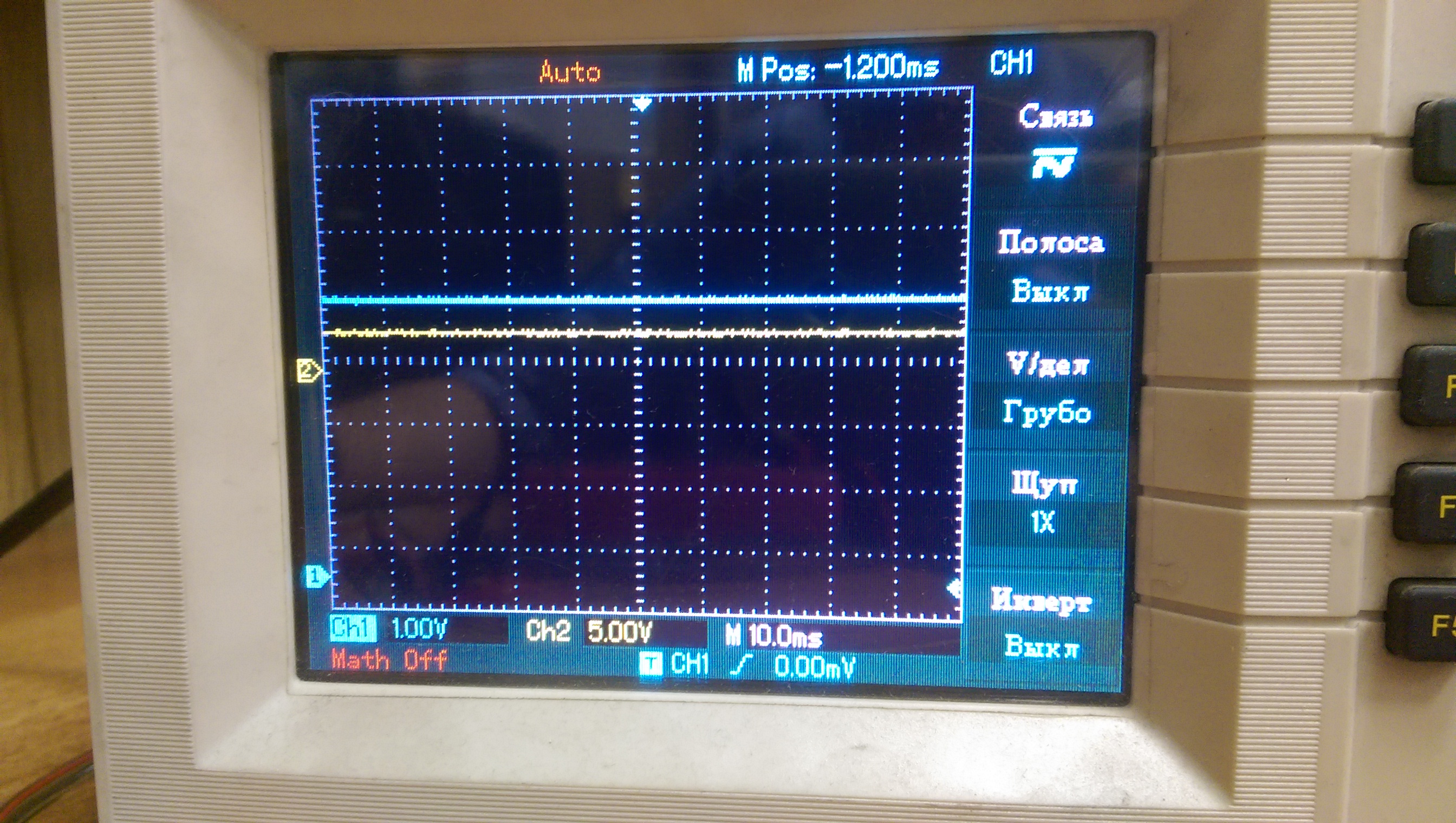

Снял осцилограмму без вращения (по мультиметру 4.4В):
IMAG3566.jpg (1897 просмотров) <a class='original' href='./download/file.php?id=143714&mode=view' target=_blank>Загрузить оригинал (1.81 МБ)</a>
Так если крутить валкодер:
IMAG3567.jpg (1897 просмотров) <a class='original' href='./download/file.php?id=143715&mode=view' target=_blank>Загрузить оригинал (1.85 МБ)</a>
lkbyysq
Сообщения: 1723
Репутация: 346
Сообщение lkbyysq »
И чо это за осциллограммы? Где на экране ноль? Где питание? Почему синий луч ниже оси опускается?
