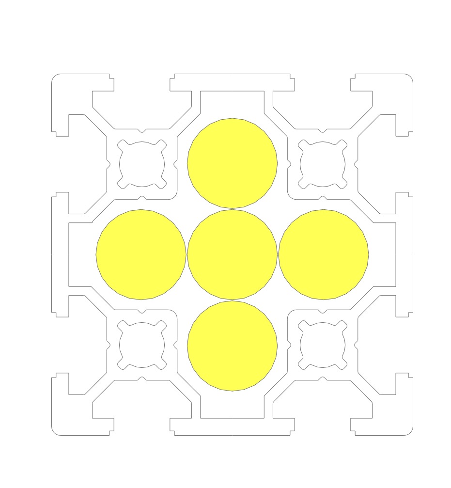

Нужно изготовить противовес, ищу решение по технологии.

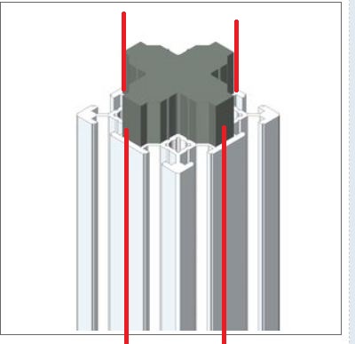

vala
Сообщения: 490
Зарегистрирован: 08 окт 2013, 21:01
Репутация: 258
Re: Нужно изготовить противовес, ищу решение по технологии.
Сообщение vala »
Расчитать нужную длину, разрезать на 4 части, скрутить и залить.
profils.JPG (2862 просмотра) <a class='original' href='./download/file.php?id=142123&mode=view' target=_blank>Загрузить оригинал (31.01 КБ)</a>
Если куска профиля не жалко :)

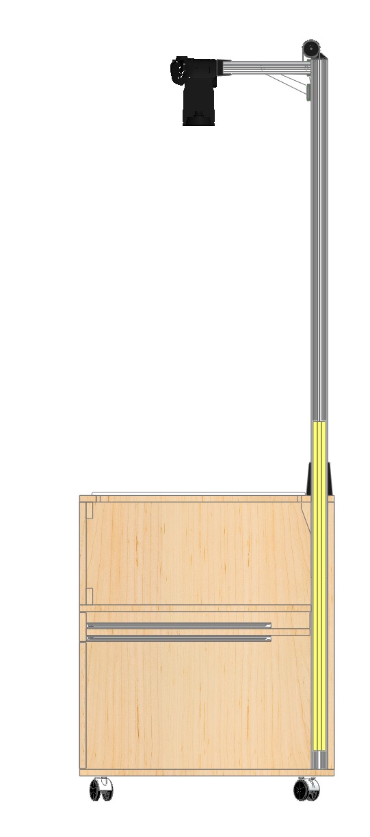

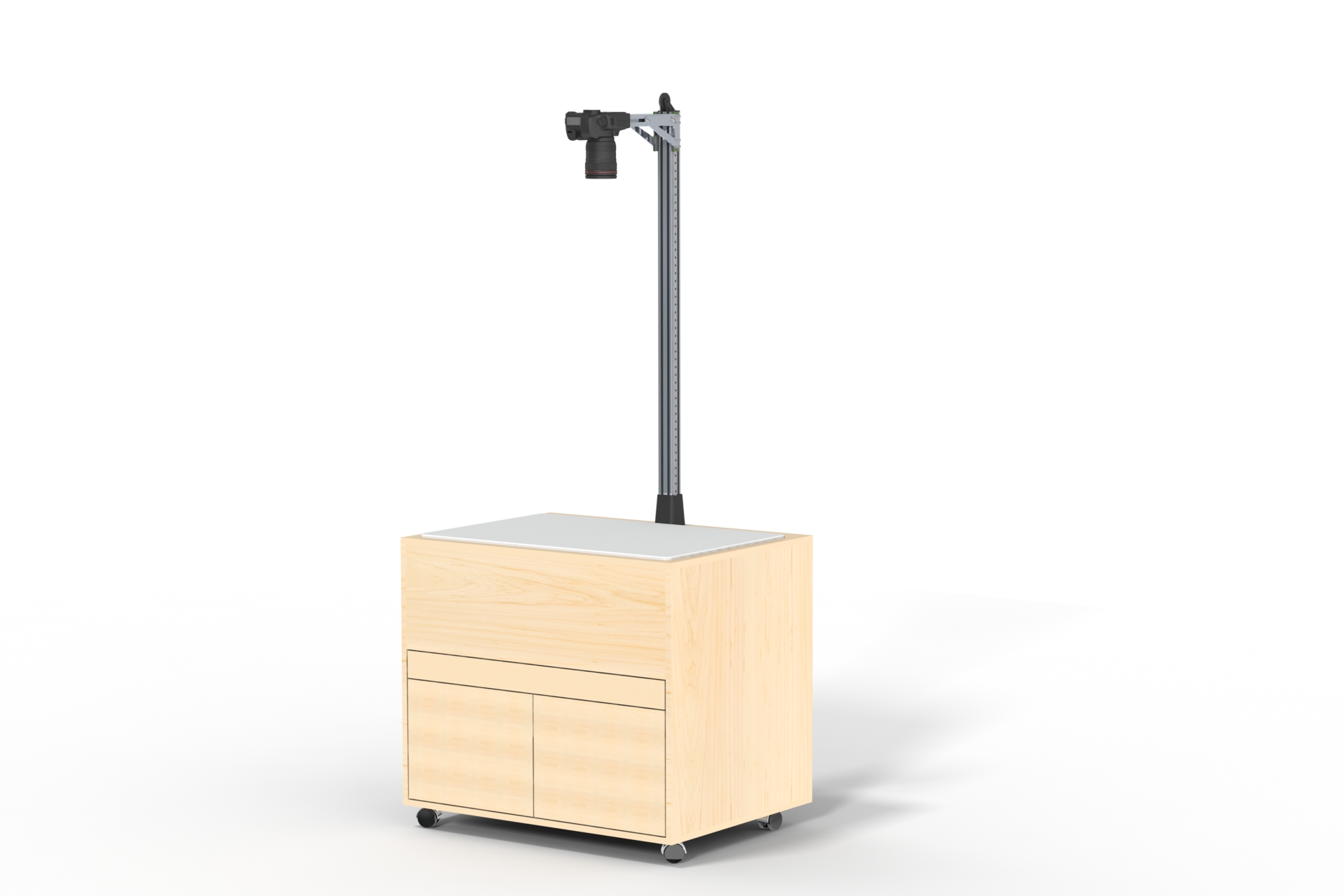

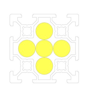

Масса груза нужна 2.5 кг. Всё строится на базе алюминиевого профиля 40Х40мм.
Пока добивал проект пришла мысль сделать груз из прутков 10 мм. Посчитал латунь, она тяжелее стали, но к сожалению и дороже, и вроде всё проходит. Кому интересно приложил степ файл того что есть на сейчас.

А зачем такой конструкции вообще противовес?

Kiriller писал(а):А зачем такой конструкции вообще противовес?
Для удобства работы.

Kiriller писал(а):Оно и так не будет падать!
В конце концов стальную плиту к дну тумбы приделать- будет устойчивей некуда!
А противовесом, как у вас на картмнке, вы только усугубите опрокидывание назад!
Вы наверное совсем ничего не поняли, противовес на тросе, уравновешивает массу каретки.

donvictorio
Сообщения: 2458
Репутация: 683
Настоящее имя: Виктор
Сообщение donvictorio »
со штырьками норм получается, компенсировать плотность свинца можно длиной штырьков.
