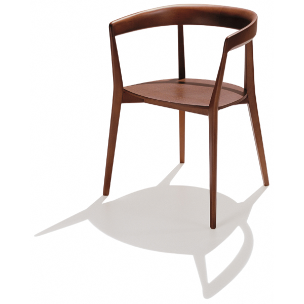

а стульчики красивые повесьте фото поглазеть
YURA
Сообщения: 55
Зарегистрирован: 28 мар 2011, 11:40
Откуда: УКРАИНА,Закарпатье
Re: [Дерево] и все о нем.
Сообщение YURA »
vakhitov-rafael писал(а):а стульчики красивые повесьте фото поглазеть
7.jpg (4072 просмотра) <a class='original' href='./download/file.php?id=7002&mode=view' target=_blank>Загрузить оригинал (136.1 КБ)</a>
Вот сложный

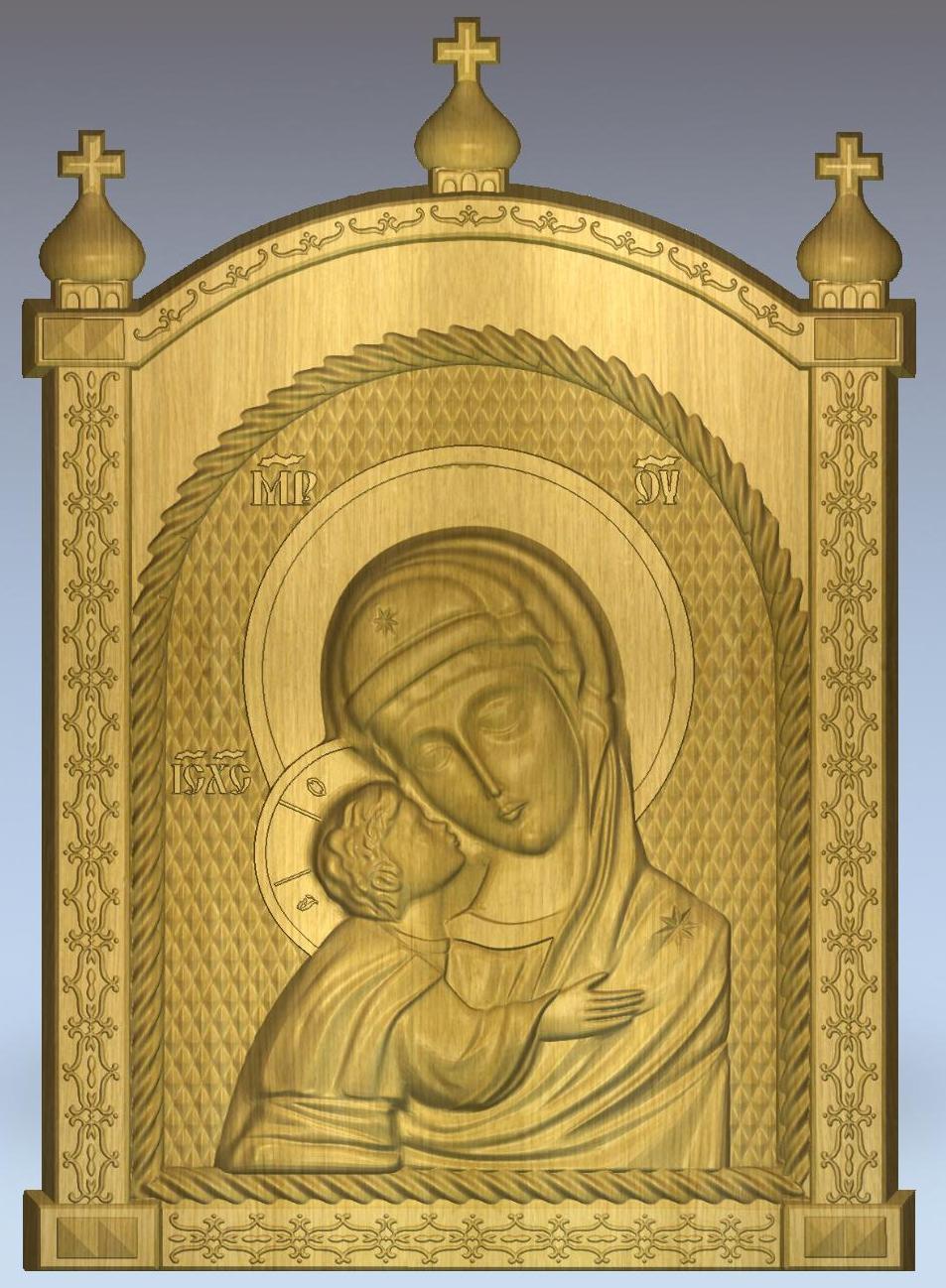

Подниму ка я тему, хотел новую создавать, но наткнулся на свою же =))
Сейчас приоборел станочек покруче чем был =)
И хочу его заточить под деревообработку, люблю все из дерева я =)
Итак во что сейчас я вперся:
То фрезы ломает, то, дерево крошится, то еще что.
Вывод: не могу подобрать оптимальную глубину подачи, скорость обработки и обороты шпинделя.
Задача:
Дано:
Мебельный клееный щит (сосна. потом хочу дуб и бук попробовать)
Фрезы: Концевые: 6мм и 3мм, Сферические 2мм и 1,5мм
Станок: Максимальные скорости 16000 по Х и У, 3000 по Z
Шпиндель: 3кВт с воздушным охлаждением HSD. Макс обороты 18000/мин
Как не ломать фрезы. как не крошить дерево?
Сейчас режу икону.
В данную секунду черновая обработка 3мм фрезой идет.
Так вроде бы не плохо, НО
Перед ней прошел черновую выборку 6мм фрезой, вверху иконы есть два маленьких крестика как на куполах (см фото)
Так вот при оборотах 18000 и глубине подачи 5,5мм со скоростью обработи в 4000мм/мин он открошил эти крестики, печалька, но обработку не остановил, хочу до конца пройти, ибо уже не доделанных до чистовой обработки около 5 заготовок =(((

Да, есть такое свойство у сосны - скалываться и ворсится. Точно такую же делал и тоже при черновой сколы были. Правда только один и не сильно. Фреза 6мм, потом 3мм. Глубина 4 мм., подача 30 мм/сек, обороты 20000 1.5 КВт. Сколола первая двухзубка, тройка 4-х зубка прошла на ура. Чистовая шар 1 мм, другой не было тогда.

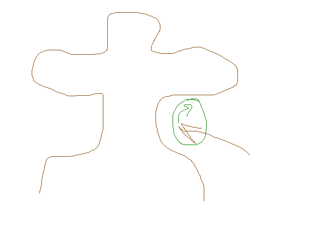

Допуски к чему? Там припуск я в арткаме задаю 1,5мм, дело в том что сламывает он в другие моменты:
Щас зарисую схематично в паинте:
Вот допустим крестик сверху, да?
И когда фреза (зеленый кружок) подходит к ней, чуть коснулся - весь крестик отломился по волокну.
