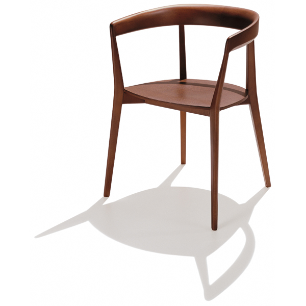

а стульчики красивые повесьте фото поглазеть
YURA
Сообщения: 55
Зарегистрирован: 28 мар 2011, 11:40
Откуда: УКРАИНА,Закарпатье
Re: [Дерево] и все о нем.
Сообщение YURA »
vakhitov-rafael писал(а):а стульчики красивые повесьте фото поглазеть
7.jpg (4118 просмотров) <a class='original' href='./download/file.php?id=7002&mode=view' target=_blank>Загрузить оригинал (136.1 КБ)</a>
Вот сложный

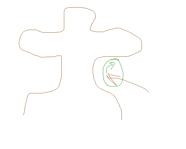

Допуски к чему? Там припуск я в арткаме задаю 1,5мм, дело в том что сламывает он в другие моменты:
Щас зарисую схематично в паинте:
Вот допустим крестик сверху, да?
И когда фреза (зеленый кружок) подходит к ней, чуть коснулся - весь крестик отломился по волокну.
