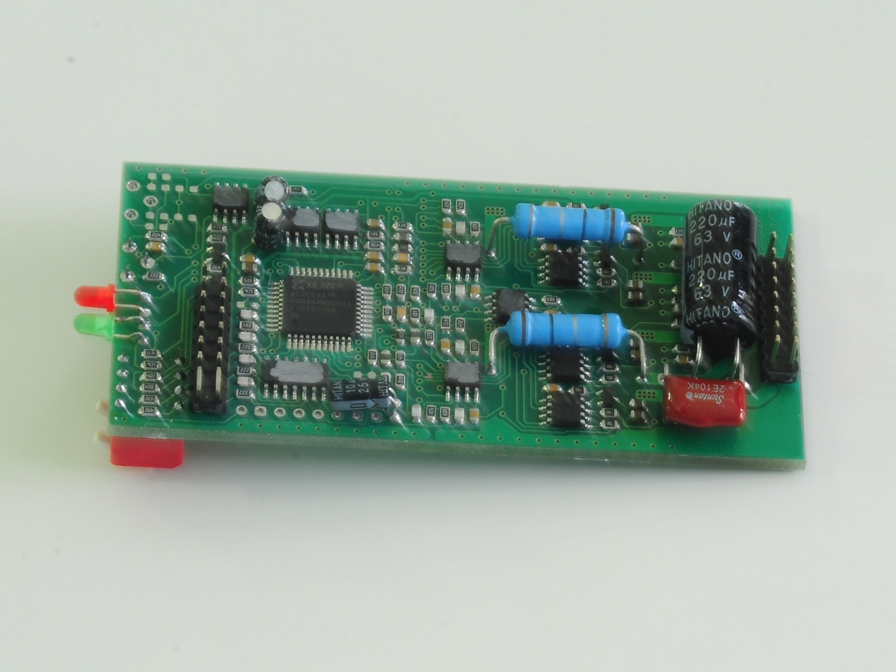

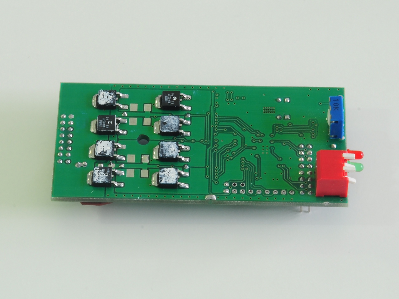

Fisher писал(а): PLC545
Там тоже отдельные драйвера, просто в одной коробке все а драйвера там вот такие:
PLD545.JPG (4537 просмотров) <a class='original' href='./download/file.php?id=6698&mode=view' target=_blank>Загрузить оригинал (247.75 КБ)</a>
PLC545.JPG (4537 просмотров) <a class='original' href='./download/file.php?id=6699&mode=view' target=_blank>Загрузить оригинал (306.85 КБ)</a>

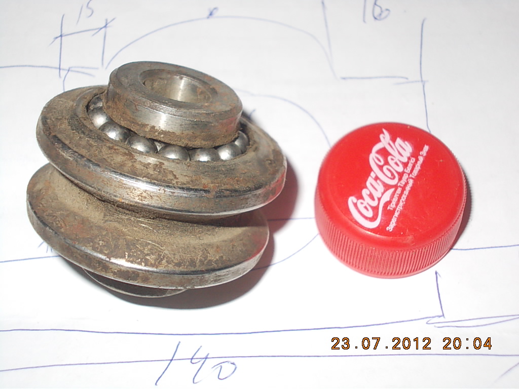

На рынке продаются V образные подшипники. Продавцы говорят они стоят в рулевой колонке какого то авто вроде как в Волги.
DSCN0822.jpg (4530 просмотров) <a class='original' href='./download/file.php?id=6704&mode=view' target=_blank>Загрузить оригинал (238.67 КБ)</a>
Но использовать подшипники в направляющих как хочет ТС и чтоб получился станок на все случаи жизни это мало вероятно, а вернее деньги на ветер :eat:

aftaev, а почему такие Vобразные подшипники с ВОлги не подойдут,трение большое?

DjVellf писал(а):aftaev, а почему такие Vобразные подшипники с ВОлги не подойдут,трение большое?
по моему усмотрение профиль+подшипники=извращение. Но коль нравится этим заниматься то чтоб не точить можно поставить подшипники как показал.

V-образные подшипники от рулевого стоят 270 рэ однако ($8,5)
В паутине есть ролики V-образные в два раза дешевле, но без подшипников.

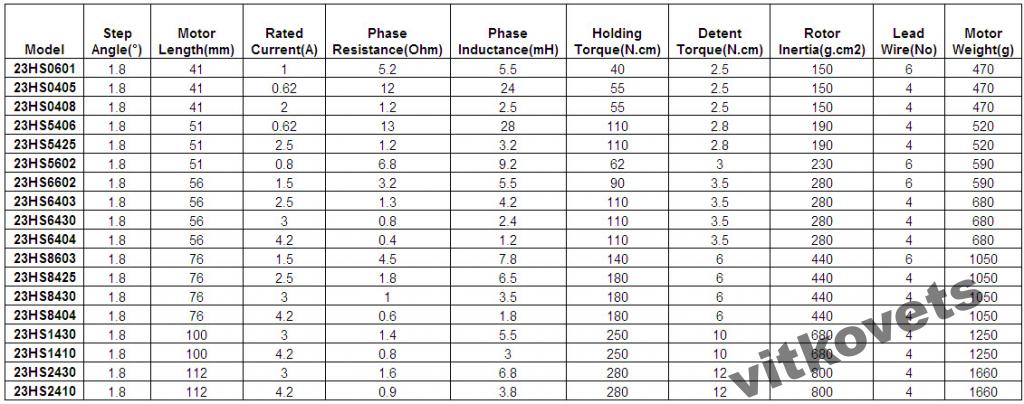

Вот тут можно глянуть движки которые брать собираюсь маркировка 23HS8430
1.jpg (4518 просмотров) <a class='original' href='./download/file.php?id=6708&mode=view' target=_blank>Загрузить оригинал (97.84 КБ)</a>

ну мне ювелирный станок не нужен,ну скажем сложная резьба по дереву,по металлам наверное редко использовать буду,пенопласт,гипс (декоры), а там хз,может ещё чтото захочется
Re: Изготовление станка ЧПУ из металла
DjVellf писал(а):ну мне ювелирный станок не нужен,ну скажем сложная резьба по дереву,по металлам наверное редко использовать буду,пенопласт,гипс (декоры), а там хз,может ещё чтото захочется
про гравировку придется забыть :) а вот дерево резать сойдет.
