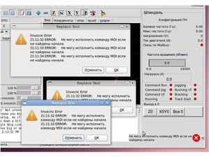

Извиняюсь за промедление в тестировании :)
Скопировал файл в конфиг, прописал в файлы hal и ini, выдало ошибку :(
miu-mill.hal:146: Pin 'emc-notify.pin0' does not exist
emc-notify:10: DeprecationWarning: the emc module is deprecated; use the linuxcnc module instead
  import emc, hal
Не видит пины, да еще ругается на устаревший модуль ЕМС.
Хорошо, в коде и названии файлов заменил все слова ЕМС на linuxcnc. На модуль ЕМС перестал материться, но ошибку Pin does not exist все равно выдает. Закомментировал строчку net error1 => linuxcnc-notify.pin0 , запустилось. Сразу обратил внимание на то, что стиль вывода сообщений изменился! Выводятся в отдельном окне.
В хал-метре посмотрел, есть сигналы linuxcnc-notify.pin. Странно как-то.
Еще,при выводе нескольких сообщений, открывается несколько окон, и иногда выдается стандартное сообщение, а только потом открывается сообщение в окне, а иногда и не выводится совсем. Окно с сообщением не закрывается, даже если закрыть ЕМС :freak:

Alex868 писал(а):в коде и названии файлов заменил все слова ЕМС на linuxcnc
но ошибка то на хал файл
там прописан emc-notify.pin0 146 стр

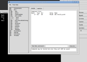

Да, но пин то есть в хал-метре, стало быть и подключаться к нему можно, но стоит прописать этот пин в хал-файл, так сразу эта ошибка.
пишу: net error1 => linuxcnc-notify.pin0
получаю ошибку:
Debug file information:
Can not find -sec MOT -var MOT -num 1
Can not find -sec IO -var IO -num 1
Can not find -sec LINUXCNC -var NML_FILE -num 1
Can not find -sec EMC -var NML_FILE -num 1
miu-mill.hal:146: Pin 'linuxcnc-notify.pin0' does not exist
То есть не может найти этот пин, но почему?

Да , пины в хал появляются- но если попытаться их в хале присоеденить-
то получаем ошибку

Сразу и нашел ошибку (свою) :
пины надо прописывать только в postgui файле
тогда все нормально:

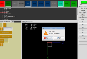

Действительно, оказывается пины нужно прописывать в postgui.hal, и тогда все работает. А если попытаться их прописать в основном хал-файле, то емс их не видит... ну да ладно, пусть будет так.
Поставил xfce4-notifyd, теперь сообщения выводятся все в одном окне. В принципе, это уже вполне устраивает, можно бы этим и ограничиться, но есть еще пару вопросов: 1. Как сделать чтобы окно с сообщениями выводилось в нижнем правом углу?
2. Иногда стандартные сообщения в окне не успевают выводиться, а выводятся как и раньше, в емс. Скрипт не успевает отрабатывать?

Дело в том что сообщения об ошибках существуют в единственном экземпляре.
Axis выгребает их из буфера, то же самое делает и emc-notify.
Кому-то одному из них надо запретить, иначе получается бардак
root, доделай конвертацию! :)

Если это так сложно, пусть остается как есть, самое главное то что теперь можно свои сообщения выводить :)
Но все-таки желательно чтоб окно сообщения выводилось внизу, а то оно как то не на месте.
