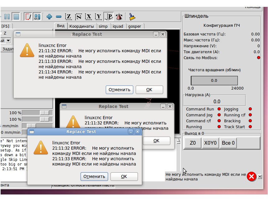

Извиняюсь за промедление в тестировании :)
Скопировал файл в конфиг, прописал в файлы hal и ini, выдало ошибку :(
miu-mill.hal:146: Pin 'emc-notify.pin0' does not exist
emc-notify:10: DeprecationWarning: the emc module is deprecated; use the linuxcnc module instead
  import emc, hal
Не видит пины, да еще ругается на устаревший модуль ЕМС.
Хорошо, в коде и названии файлов заменил все слова ЕМС на linuxcnc. На модуль ЕМС перестал материться, но ошибку Pin does not exist все равно выдает. Закомментировал строчку net error1 => linuxcnc-notify.pin0 , запустилось. Сразу обратил внимание на то, что стиль вывода сообщений изменился! Выводятся в отдельном окне.
В хал-метре посмотрел, есть сигналы linuxcnc-notify.pin. Странно как-то.
Еще,при выводе нескольких сообщений, открывается несколько окон, и иногда выдается стандартное сообщение, а только потом открывается сообщение в окне, а иногда и не выводится совсем. Окно с сообщением не закрывается, даже если закрыть ЕМС :freak:

Alex868 писал(а):в коде и названии файлов заменил все слова ЕМС на linuxcnc
но ошибка то на хал файл
там прописан emc-notify.pin0 146 стр

Чтоб выводились не в отдельном окне надо поставить, например, xfce4-notifyd
Компонента называется emc-notify, а не linuxcnc-notify, надо бы обновить. На deprecation warning пока можно забить
root, доделай конвертацию! :)

Сразу и нашел ошибку (свою) :
пины надо прописывать только в postgui файле
тогда все нормально:
Выделение(029).png (5001 просмотр) <a class='original' href='./download/file.php?id=6883&sid=df66b3d858320f7e13d582c0466de584&mode=view' target=_blank>Загрузить оригинал (55.72 КБ)</a>

По умолчанию в убунте почему-то не стоит никакой notifyd, лучше поставить
Иначе эти отдельные диалоги скоро задолбают

Действительно, оказывается пины нужно прописывать в postgui.hal, и тогда все работает. А если попытаться их прописать в основном хал-файле, то емс их не видит... ну да ладно, пусть будет так.
Поставил xfce4-notifyd, теперь сообщения выводятся все в одном окне. В принципе, это уже вполне устраивает, можно бы этим и ограничиться, но есть еще пару вопросов: 1. Как сделать чтобы окно с сообщениями выводилось в нижнем правом углу?
2. Иногда стандартные сообщения в окне не успевают выводиться, а выводятся как и раньше, в емс. Скрипт не успевает отрабатывать?
вывод сообщения после установки xfce4-notifyd (4973 просмотра) <a class='original' href='./download/file.php?id=6910&sid=df66b3d858320f7e13d582c0466de584&mode=view' target=_blank>Загрузить оригинал (116.53 КБ)</a>
