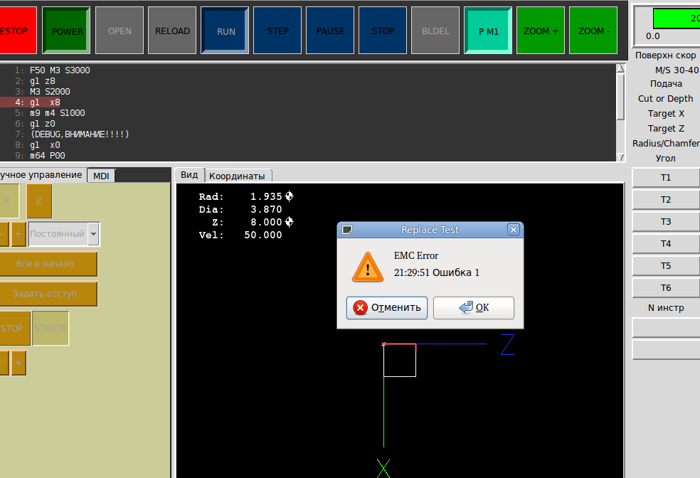

Извиняюсь за промедление в тестировании :)
Скопировал файл в конфиг, прописал в файлы hal и ini, выдало ошибку :(
miu-mill.hal:146: Pin 'emc-notify.pin0' does not exist
emc-notify:10: DeprecationWarning: the emc module is deprecated; use the linuxcnc module instead
  import emc, hal
Не видит пины, да еще ругается на устаревший модуль ЕМС.

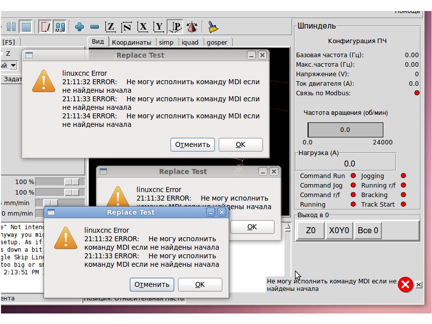

Хорошо, в коде и названии файлов заменил все слова ЕМС на linuxcnc. На модуль ЕМС перестал материться, но ошибку Pin does not exist все равно выдает. Закомментировал строчку net error1 => linuxcnc-notify.pin0 , запустилось. Сразу обратил внимание на то, что стиль вывода сообщений изменился! Выводятся в отдельном окне.

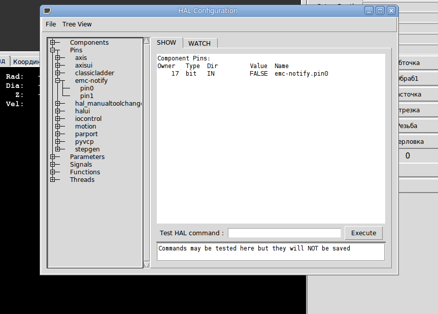

В хал-метре посмотрел, есть сигналы linuxcnc-notify.pin. Странно как-то.
Еще,при выводе нескольких сообщений, открывается несколько окон, и иногда выдается стандартное сообщение, а только потом открывается сообщение в окне, а иногда и не выводится совсем. Окно с сообщением не закрывается, даже если закрыть ЕМС :freak:
Без имени.jpg (4716 просмотров) <a class='original' href='./download/file.php?id=6881&mode=view' target=_blank>Загрузить оригинал (120.48 КБ)</a>

Чтоб выводились не в отдельном окне надо поставить, например, xfce4-notifyd
Компонента называется emc-notify, а не linuxcnc-notify, надо бы обновить. На deprecation warning пока можно забить

Сразу и нашел ошибку (свою) :
пины надо прописывать только в postgui файле
тогда все нормально:
Выделение(029).png (4706 просмотров) <a class='original' href='./download/file.php?id=6883&mode=view' target=_blank>Загрузить оригинал (55.72 КБ)</a>

По умолчанию в убунте почему-то не стоит никакой notifyd, лучше поставить
Иначе эти отдельные диалоги скоро задолбают

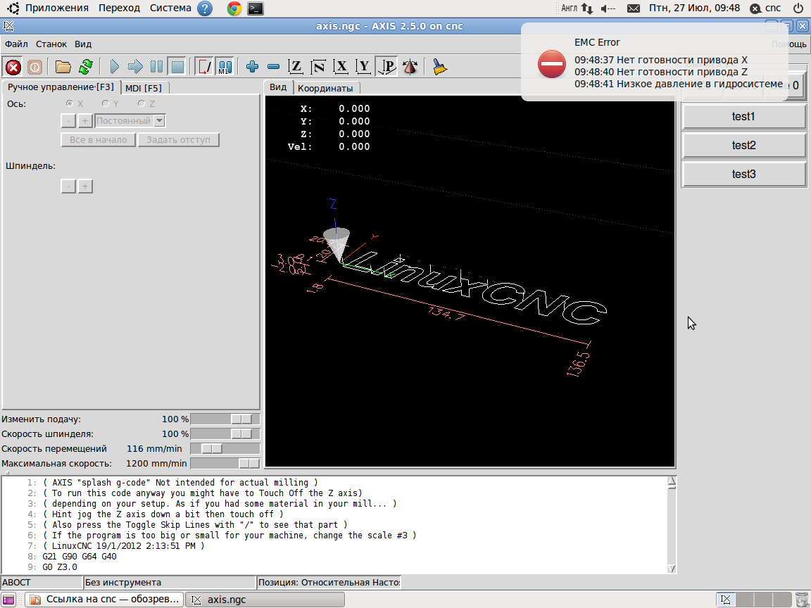

Поставил xfce4-notifyd, теперь сообщения выводятся все в одном окне. В принципе, это уже вполне устраивает, можно бы этим и ограничиться, но есть еще пару вопросов: 1. Как сделать чтобы окно с сообщениями выводилось в нижнем правом углу?
2. Иногда стандартные сообщения в окне не успевают выводиться, а выводятся как и раньше, в емс. Скрипт не успевает отрабатывать?
вывод сообщения после установки xfce4-notifyd (4678 просмотров) <a class='original' href='./download/file.php?id=6910&mode=view' target=_blank>Загрузить оригинал (116.53 КБ)</a>

Если это так сложно, пусть остается как есть, самое главное то что теперь можно свои сообщения выводить :)
Но все-таки желательно чтоб окно сообщения выводилось внизу, а то оно как то не на месте.
