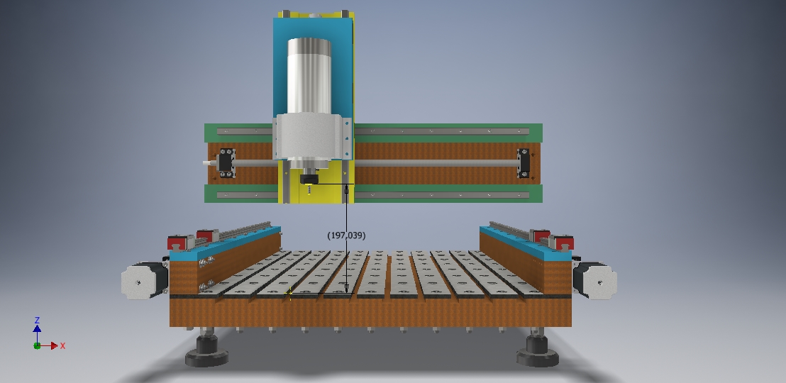

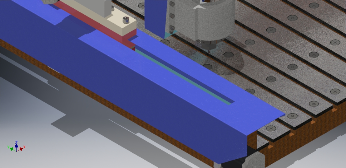

В красной детали над каретками прорезь для чего?

это для кожуха.

Толку от такого кожуха почти нет. В щель налетит а высыпатся некуда.

Боковины портала лучше сделать цельными. Меньше соединений - больше жесткость, да и крепление боковин к балке я бы пересмотрел- без дополнительных кронштейнов и болтов работающих на срез.

Согласен с предыдущими. Лучше делать цельные детали, а защиту сделать ленточную - залетать внутрь меньше будет всякого.

Достаточно козырька. Опыт эксплуатации показывает, что козырек, полностью укрывающий ШВП сверху, отсекает практически всю стружку.
Попадает только то, что отражается от стенок, от тела и т.п. И даже такая мерзость как стружка от пены или пластиков, не добирается.
PS
Сие верно для ШВП по X.

nevkon писал(а):Согласен с предыдущими. Лучше делать цельные детали, а защиту сделать ленточную - залетать внутрь меньше будет всякого.
Я хотел и прорезь закрыть используя механизм как у рулетки. Измерительной рулетки. А можно поподробней про ленточную защиту.

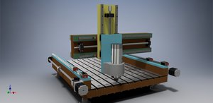

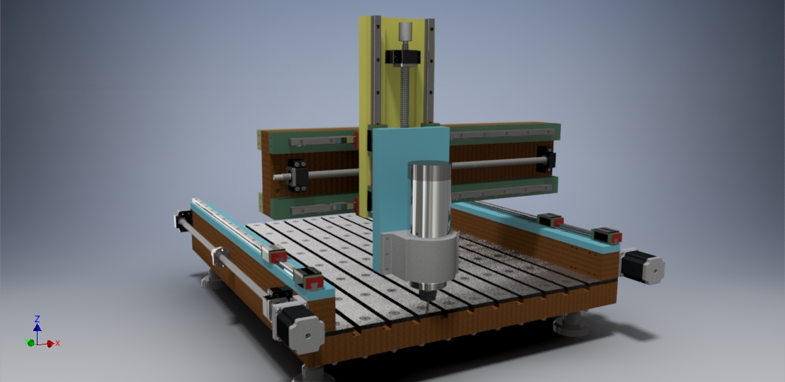

Еще раз здравствуйте, форумчане!
Хочу еще раз всех поблагодарить за конструктивную критику!
Вы правы - "классическая" компоновка Z больше подходит для моего проекта.
Предварительно, выглядит так:
!станок на профрельсах новая Z1.jpg (2314 просмотров) <a class='original' href='./download/file.php?id=140009&mode=view' target=_blank>Загрузить оригинал (302.02 КБ)</a>
Поднята вверх
!станок на профрельсах новая Z верх.jpg (2314 просмотров) <a class='original' href='./download/file.php?id=140007&mode=view' target=_blank>Загрузить оригинал (234.61 КБ)</a>
Опущена вниз
!станок на профрельсах новая Z низ.jpg (2314 просмотров) <a class='original' href='./download/file.php?id=140008&mode=view' target=_blank>Загрузить оригинал (222.83 КБ)</a>

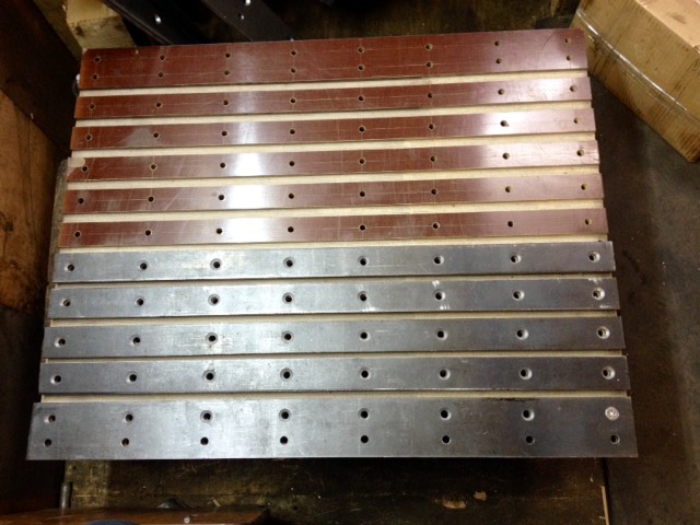

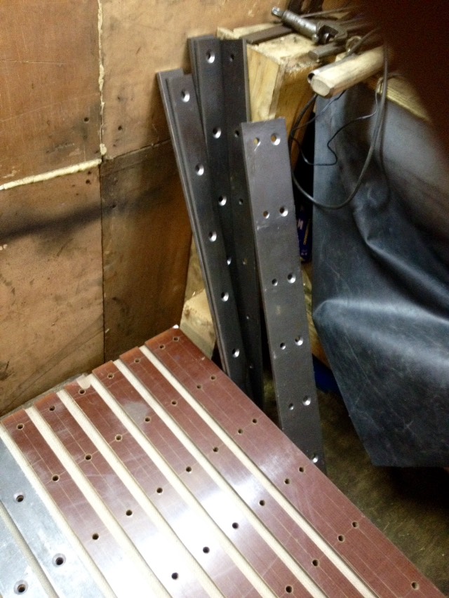

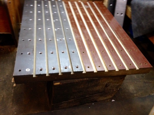

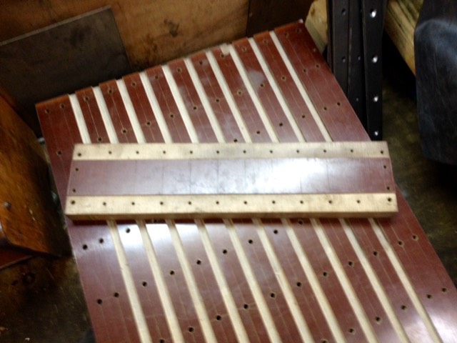

Вчера пришли детали основания
viber image6.jpg (2314 просмотров) <a class='original' href='./download/file.php?id=140006&mode=view' target=_blank>Загрузить оригинал (119.62 КБ)</a>
viber image5.jpg (2314 просмотров) <a class='original' href='./download/file.php?id=140005&mode=view' target=_blank>Загрузить оригинал (71.03 КБ)</a>
viber image.jpg (2314 просмотров) <a class='original' href='./download/file.php?id=140001&mode=view' target=_blank>Загрузить оригинал (77.22 КБ)</a>
viber image2.jpg (2314 просмотров) <a class='original' href='./download/file.php?id=140002&mode=view' target=_blank>Загрузить оригинал (137.23 КБ)</a>

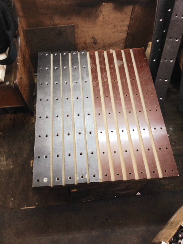

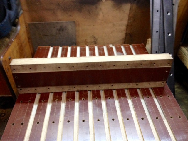

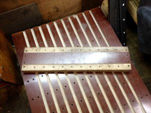

И плита портала
viber image4.jpg (2314 просмотров) <a class='original' href='./download/file.php?id=140004&mode=view' target=_blank>Загрузить оригинал (68.8 КБ)</a>
viber image3.jpg (2314 просмотров) <a class='original' href='./download/file.php?id=140003&mode=view' target=_blank>Загрузить оригинал (69.55 КБ)</a>
Пока все пиления-точения приостановлены.. Т.к. много вопросов..
Надеюсь на вашу помощь.

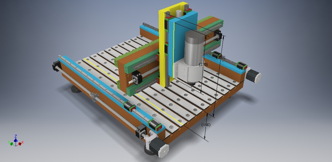

Re: Фрезерный из текстолита по дереву, алюминию 900х600х160
Шпиндельную плиту нужно по короче а шпиндель зажать за середину.

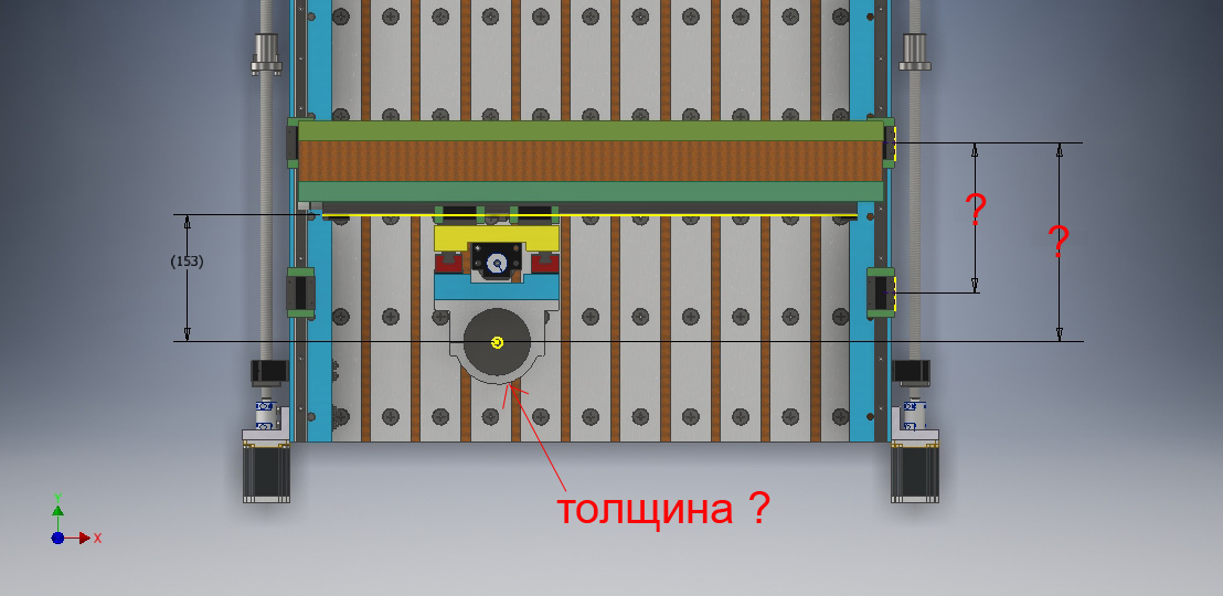

По совету Udjina хочу сделать два тонких хомута. там тоже есть вопрос - толщина хомута? Позже нарисую.. Поправлю компоновку.

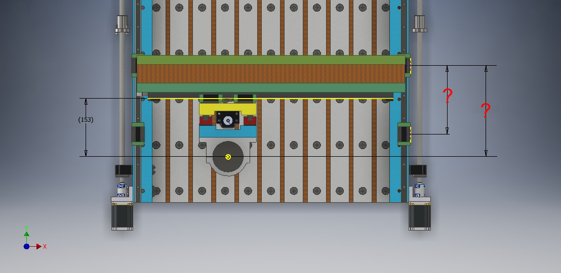

Вот важнее вопрос:
Расстояние между каретками и соответственно плечо..
вопрос по стойке портала.jpg (2295 просмотров) <a class='original' href='./download/file.php?id=140012&mode=view' target=_blank>Загрузить оригинал (142.09 КБ)</a>
Знаю что уже обсуждалось.. Раньше читал.. Сейчас не могу найти тему.
nemo-light
Сообщения: 34
Зарегистрирован: 10 июл 2014, 21:50
Репутация: 6
Откуда: Ульяновск
Сообщение nemo-light »
Про хомут на этом же рисунке
вопрос по хомуту.jpg (2285 просмотров) <a class='original' href='./download/file.php?id=140013&mode=view' target=_blank>Загрузить оригинал (150.12 КБ)</a>
Umnik
Сообщения: 2344
Репутация: 2153
Настоящее имя: Георгий
Откуда: Калуга
Сообщение Umnik »
Думаю, что говоря о хомуте, нужно отталкиваться от Диаметра винта, которым будет хомут крепиться.
Если головка винта будет прятаться в тело хомута, то для винта М6 нужно отверстие порядка 11-11.5 мм.
Т.е. толщина хомута на мой взгляд хотя бы 18-20 мм.
У меня на станочке стоят два кронштейна около 34 мм толщиной, каждый на 4 винта М6 крепится.
Вполне нормально держат шпиндель.
________________________________________________________________
Пардон, не понял о какой толщине идет речь.
Если делать тонкий хомут такой же конструкции, как литые китайские, то имхо толщины стенки в указанном месте 8-10 мм вполне будет достаточно для вашего станочка.
