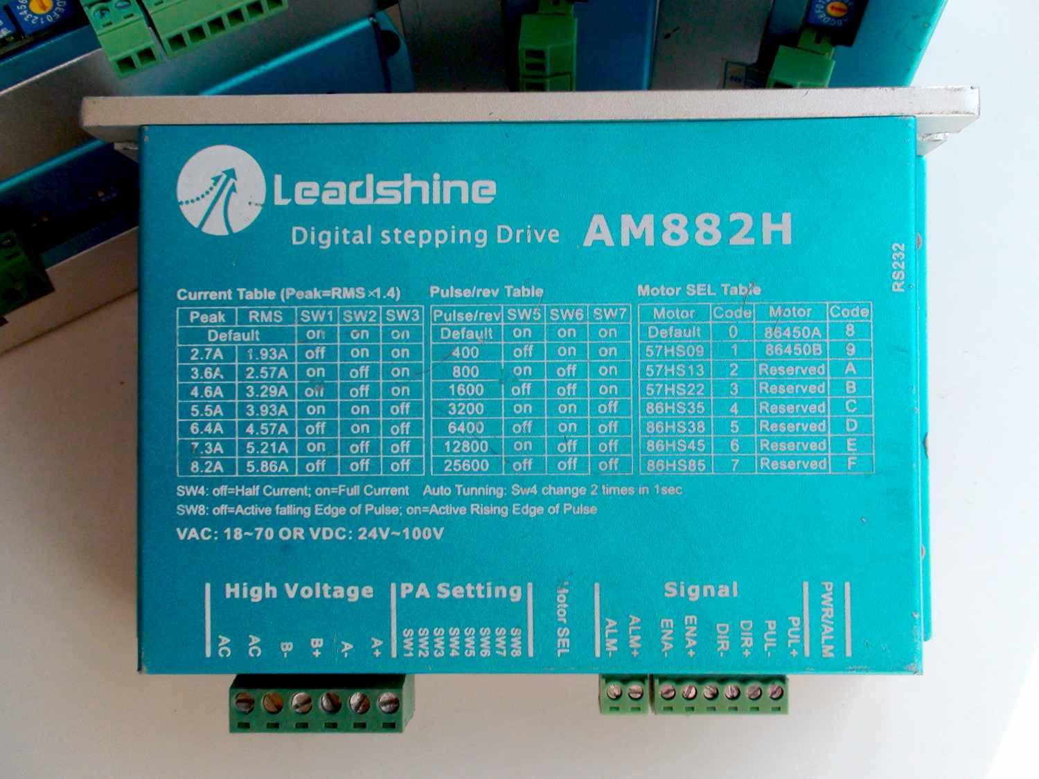

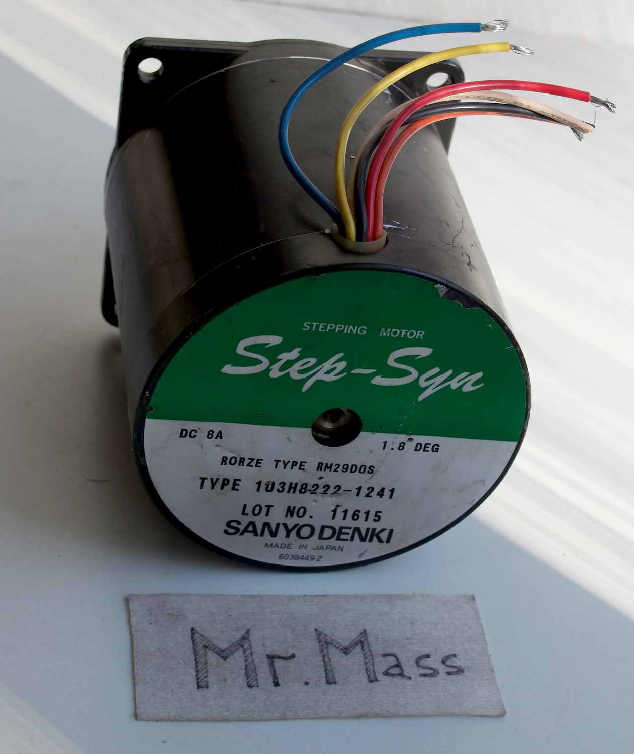

Parhom писал(а):Так же купил шаговики. На 8 и 6А. шаговый двигатель 103H8222-1241 Nema 34 (86x92мм), 6 выводов, 5.6Нм, 8.0А, 0.2Ом, 1.15мГн, вал 12мм.
Драйвер цифровой шагового двигателя Leadshine АМ882 100В 8.2А

Re: Токарный ОТ-5 (16Б05) в ЧПУ.
Сообщение Parhom »
Вот фото
DSC02918.JPG.6fe5dee135394223c15213f943bd7b95 (1).JPG (2388 просмотров) <a class='original' href='./download/file.php?id=138104&mode=view' target=_blank>Загрузить оригинал (197.85 КБ)</a>
P3041424.JPG.dc780eeb17e4e8d1f7467ad222265897.JPG (2388 просмотров) <a class='original' href='./download/file.php?id=138105&mode=view' target=_blank>Загрузить оригинал (120.85 КБ)</a>
Сообщение Parhom »
Parhom
Сообщения: 205
Зарегистрирован: 26 апр 2018, 23:07
Репутация: 46
Настоящее имя: Пархоменко Артем Юрьевич
Сообщение Parhom »
Это многофункциональный полностью цифровой драйвер шагового двигателя с возможностью работы от переменного напряжения 18-70В или постоянного 24-100В и силой тока до 8,2А. Драйвер основан на DSP процессоре с расширенными управляющими алгоритмами. Представляет собой следующее поколение цифровых драйверов, которое обеспечивает уникальный уровень безрезонансной работы, оптимальный крутящий момент во всем диапазоне оборотов и полное отсутствие низко- и среднечастотной нестабильности. Есть быстрое автотестирование двигателя для оптимального отклика от разных типов моторов. Шаговый двигатель управляемый этими драйверами характеризуется работой с намного более низким уровнем шума, низким нагревом, более плавной работой с низким уровнем вибрации. Эти качества позволяют этому драйверу быть идеальным решением для применений, котороые требуют плавности работы при низких скоростях и высокоскоростной производительности.
- функция безсенсорного определения остановки вала шагового двигателя, не требуется энкодер и прочие датчики для регистрации пропуска шагов (функция работает при >300об/мин)
- встроенные автоматические настройки для 16 моторов Leadshine
- есть выход сигнала аварии, который активируется при превышении тока/напряжения, низкого уровня тока/напряжения, обрыва обмотки двигателя и при регистрации пропуска шагов, полярность сигнала может быть запрограммирована любой
- функция анти-резонанса, позволяет получить полный крутящий момент двигателя на резонансных среднечастотных областях
- автотестирование двигателя и автонастройка пропорциональных и интегральных коэффициентов, позволяет добиться оптимальной работы различных моторов
- технология мульти-степпинга, позволяет увеличивать низкое разрешение импульсов шага на входе, увеличивает кол-во микрошагов на выходе драйвера для более плавной работы двигателя
- программная настройка микрошага, от полного шага до 102400 шагов/оборот
- переменное напряжение питания 18-70В или постоянное 24-100В
- программная настройка выходного тока, от 0.1 до 8.2А
- входная шастота импульсов до 200КГц
- оптически изолированные входы и совместимость с ТТЛ-логикой
- автоматическое уменьшение тока при простое двигателя
- подходит для 4, 6, 8-и выводных биполярных двигателей
- защита от перенапряжения, от превышения тока и обрыва обмоток двигателя

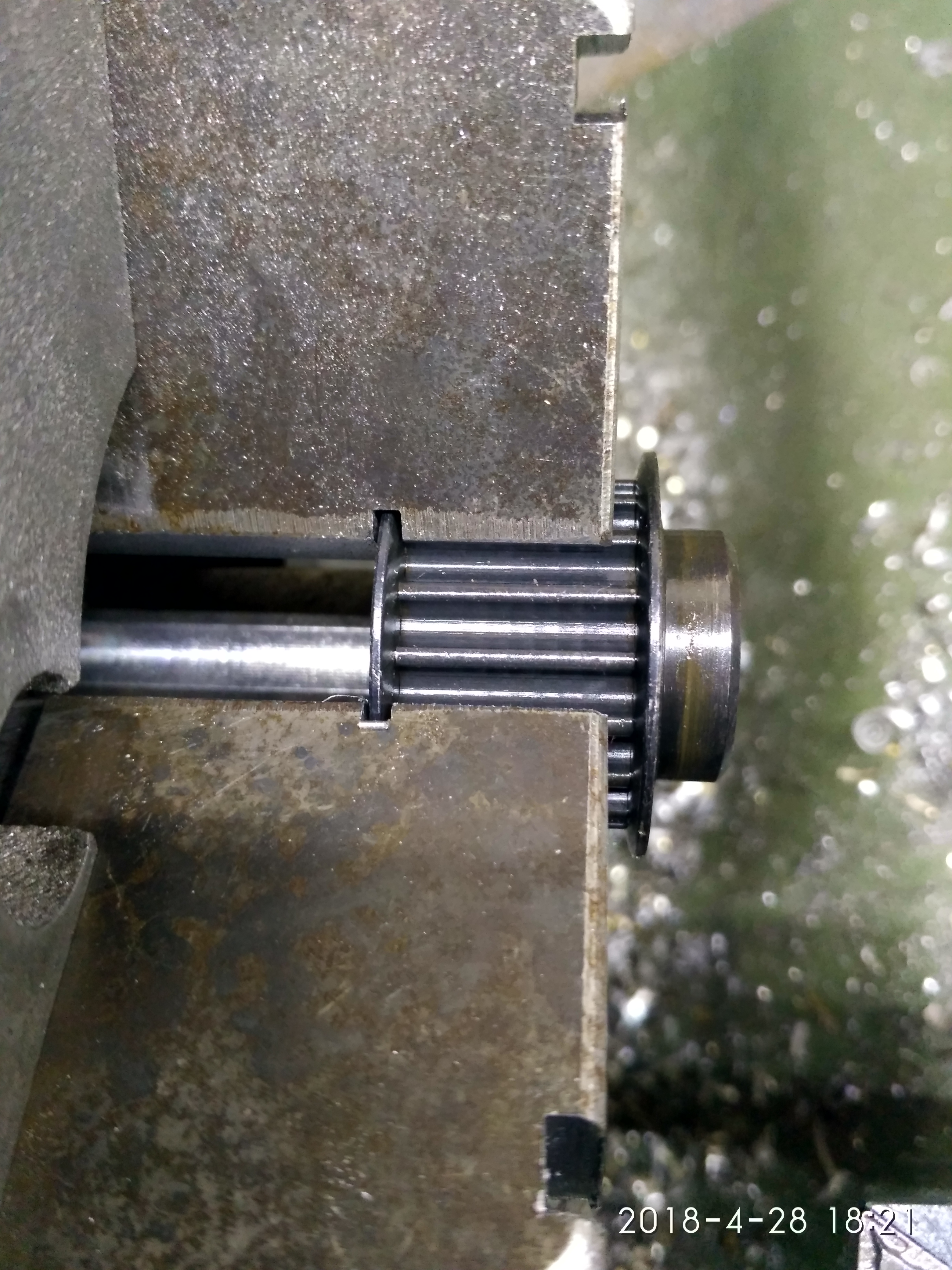

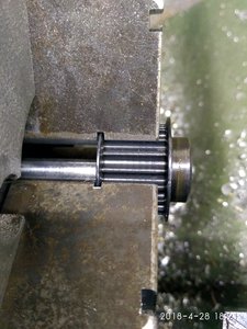

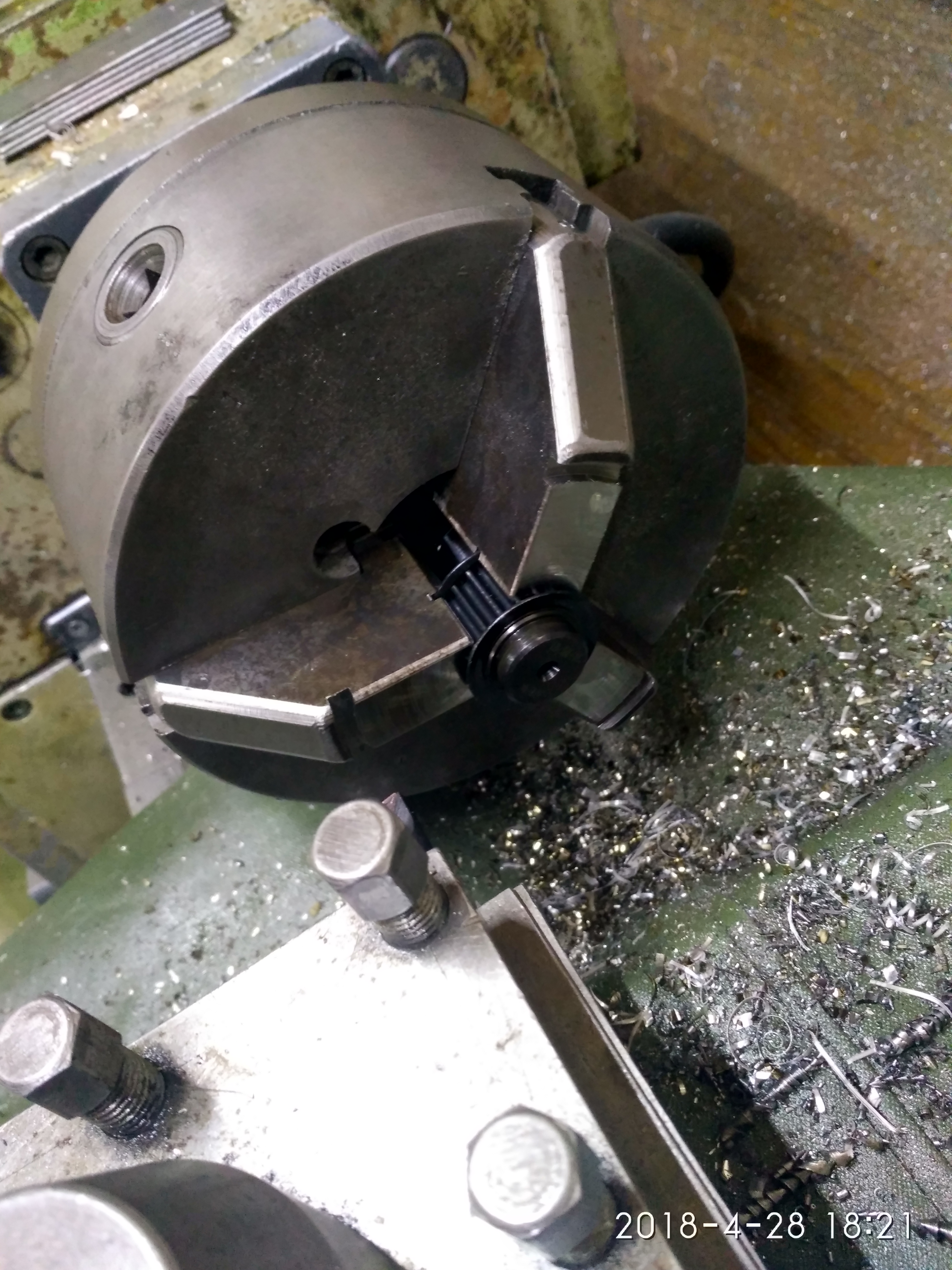

Сообщение Parhom »
Расточили шкивы. Вот так проточной на 18 зубов.
IMG_20180428_182127_HDR.jpg (2200 просмотров) <a class='original' href='./download/file.php?id=138203&mode=view' target=_blank>Загрузить оригинал (3.45 МБ)</a>
IMG_20180428_182115_HDR.jpg (2200 просмотров) <a class='original' href='./download/file.php?id=138204&mode=view' target=_blank>Загрузить оригинал (3.39 МБ)</a>
