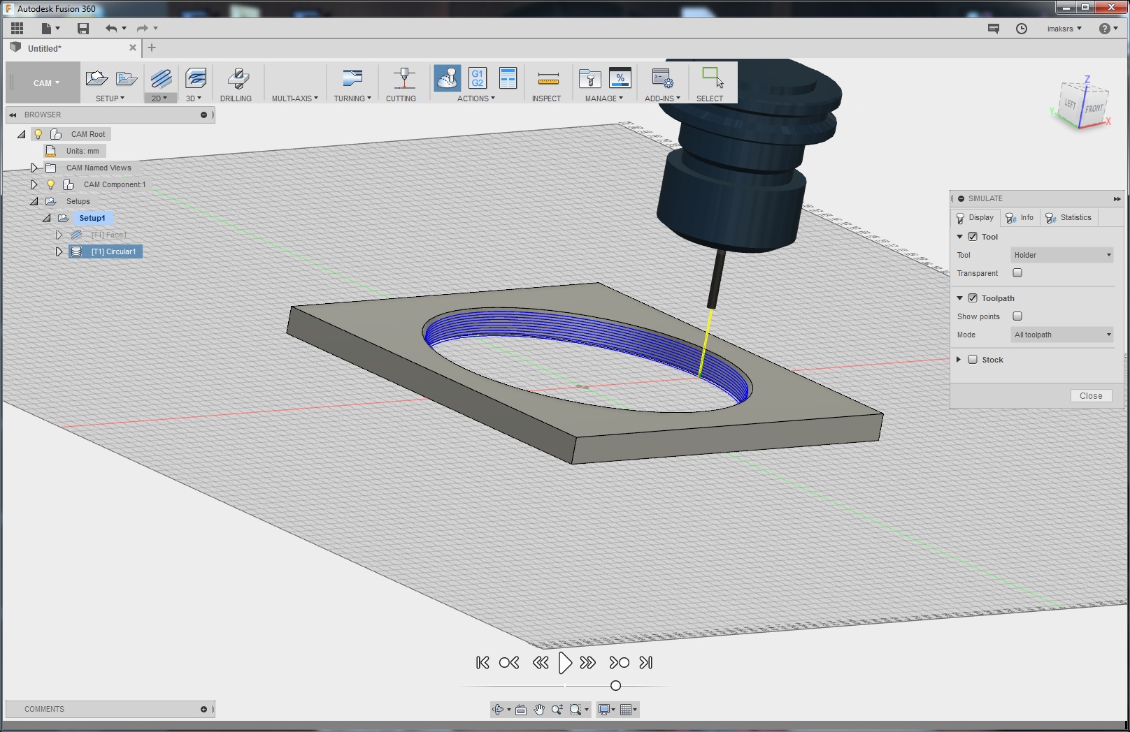

изобразил.. как смог.. построцессор Fanuc
код в архиве, т.к. tap/nc файлы запрещены
по скоростям подправить надо наверное.. скушает ЧПУ сей код или нет.. если да, то каков результ, если не секрет?

Должна быть одна остановкаина круг.. Там несколько проходов сделано.. Круг-остановка- зет поднял-опустил-круг..

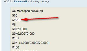

Мастерок писал(а):G90
G9S10
M8
G0Z20.000
G0X0.000Y0.000
M101
G0X-44.000Y0.000Z20.000
M100
G1Z-5.000F2000.0
M101
G3X-23.711Y-37.071I43.982J-0.017
M101
G3X4.506Y-43.772I23.694J37.017
M101
G3X36.489Y-24.596I-4.489J43.747
M101
G3X43.772Y4.506I-36.428J24.580
M101
G3X24.596Y36.489I-43.747J-4.489
M101
G3X-4.506Y43.772I-24.580J-36.428
M101
G3X-36.489Y24.596I4.489J-43.747
M101
G3X-44.000Y0.000I36.305J-24.531
M101
G0Z20.000
M101
G0X0.000
M100
M9
G53Z0
G0X0.000Y0.000

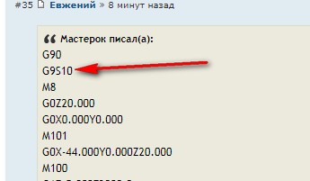

А M101 это что? Включение шпинделя? Зачем его там так много? Может так? :
G90
G9S10
M8
G0Z20.000
G0X0.000Y0.000
M101
M100
G1Z-5.000F2000.0
M101
G0Z20.000
G0X0.000
M100
M9
G53Z0
G0X0.000Y0.000

Сообщение Евжений »
2018-05-15_022124.jpg (4360 просмотров) <a class='original' href='./download/file.php?id=138994&mode=view' target=_blank>Загрузить оригинал (12.45 КБ)</a>
Это точный останов.

точный останов попробовать убрать?
Евжений
Сообщения: 1076
Репутация: 136
Настоящее имя: Жэзэрэл
Откуда: Там, сям.
Re: ЧПУ - XC609M
Сообщение Евжений »
Мастерок писал(а):точный останов попробовать убрать?
Да. Вот так попробовать:
