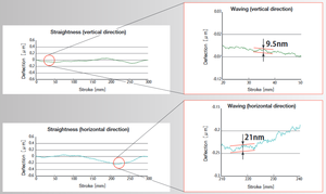

netraider
- Мастер
- Сообщения: 205
- Зарегистрирован: 23 май 2015, 10:47
- Репутация: 49
- Настоящее имя: Юрий
- Откуда: Москва
- Контактная информация:
Re: Маленький шлифовальный из полимергранита
Интересно, чего можно добиться на таких рельсах в качестве направляющих плоскошлифовального:mikehv писал(а):Вот тот весь на роликах, и подшипниках. С плоскошлифом ему не сравниться никогда по качеству.
https://tech.thk.com/upload/catalog_cla ... PR_SPS.pdf
"... number of effective balls is substantially increased, and the amplitude of the rolling element in motion is minimized. The new models realize super-low waving comparable to hydrostatic guides. In addition, the deformation of the ball is minimized to achieve ultra-high rigidity that surpasses even roller guides."
At the nanometer level, the world is made of rubber (с)

Современные шлифы и на качении делают, но там требования и к подшипникам и к направляющим высокие.netraider писал(а):Интересно, чего можно добиться на таких рельсах в качестве направляющих плоскошлифовального:mikehv писал(а):Вот тот весь на роликах, и подшипниках. С плоскошлифом ему не сравниться никогда по качеству.
https://tech.thk.com/upload/catalog_cla ... PR_SPS.pdf"... number of effective balls is substantially increased, and the amplitude of the rolling element in motion is minimized. The new models realize super-low waving comparable to hydrostatic guides. In addition, the deformation of the ball is minimized to achieve ultra-high rigidity that surpasses even roller guides."
