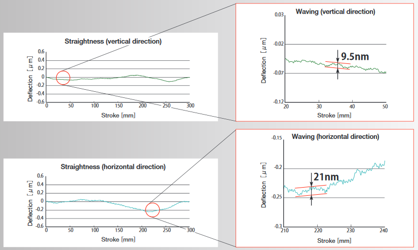

netraider
Сообщения: 209
Зарегистрирован: 23 май 2015, 10:47
Репутация: 49
Re: Маленький шлифовальный из полимергранита
Сообщение netraider »
mikehv писал(а):Вот тот весь на роликах, и подшипниках. С плоскошлифом ему не сравниться никогда по качеству.
Интересно, чего можно добиться на таких рельсах в качестве направляющих плоскошлифовального:
https://tech.thk.com/upload/catalog_cla ... PR_SPS.pdf
"... number of effective balls is substantially increased, and the amplitude of the rolling element in motion is minimized. The new models realize super-low waving comparable to hydrostatic guides. In addition, the deformation of the ball is minimized to achieve ultra-high rigidity that surpasses even roller guides."
thk-spr.png (3138 просмотров) <a class='original' href='./download/file.php?id=137579&mode=view' target=_blank>Загрузить оригинал (60.32 КБ)</a>
Современные шлифы и на качении делают, но там требования и к подшипникам и к направляющим высокие.
