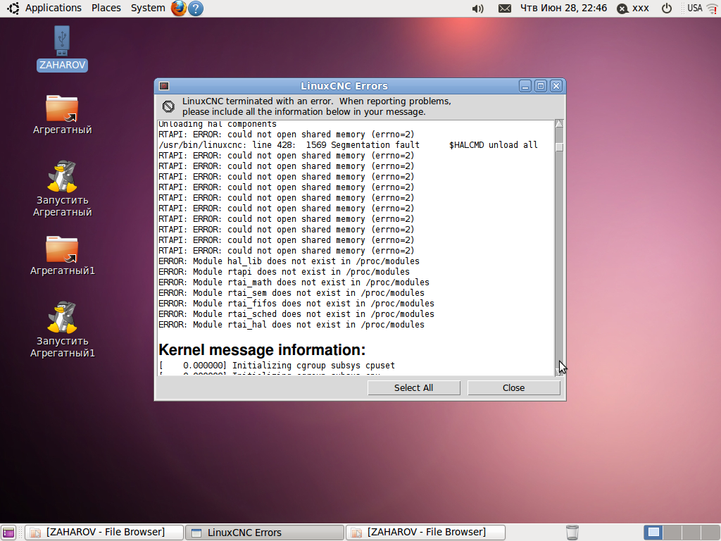

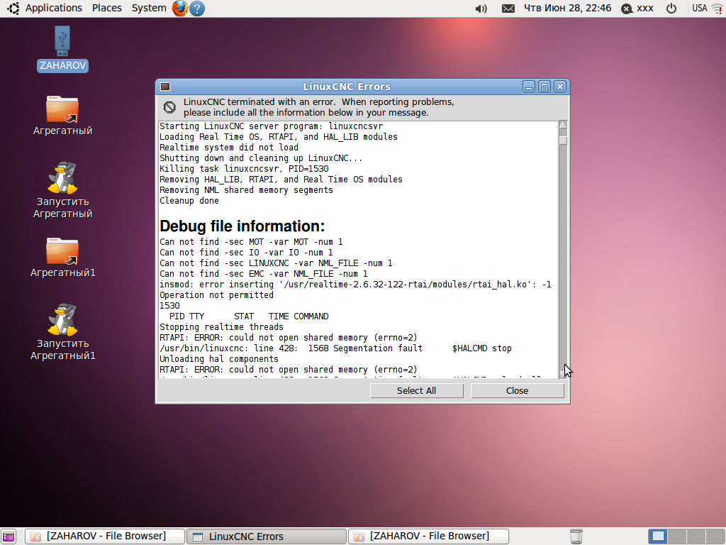

ЗАВ писал(а): ЕМС ЗАЙТИ НЕ МОГУ - ПИШЕТ ОШИБКА
Скидывай ошибку, лучше в тексте, лучше в тэг code.

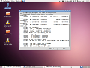

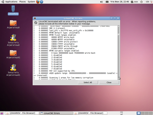

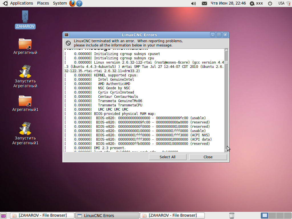

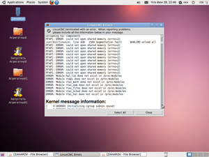

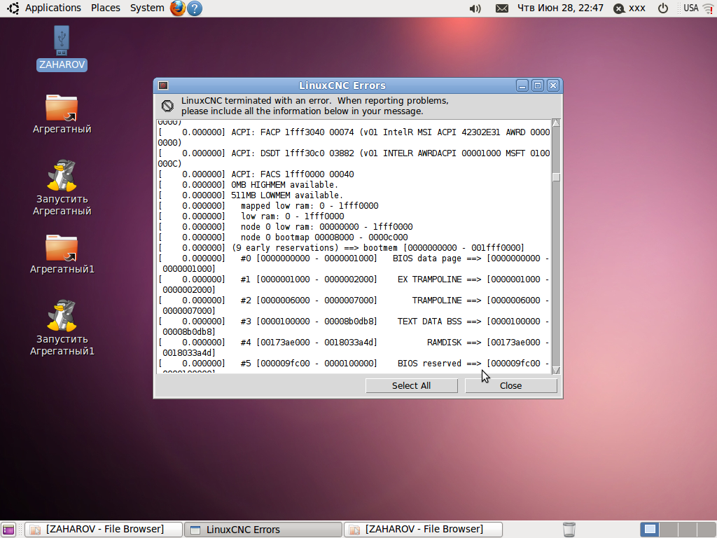

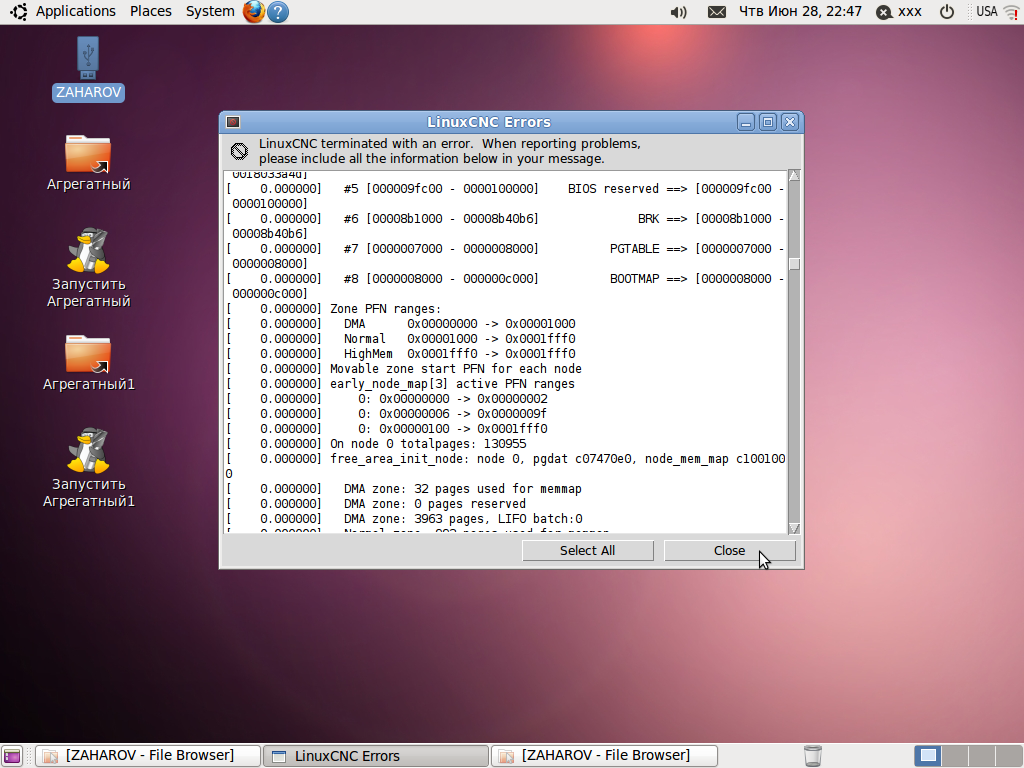

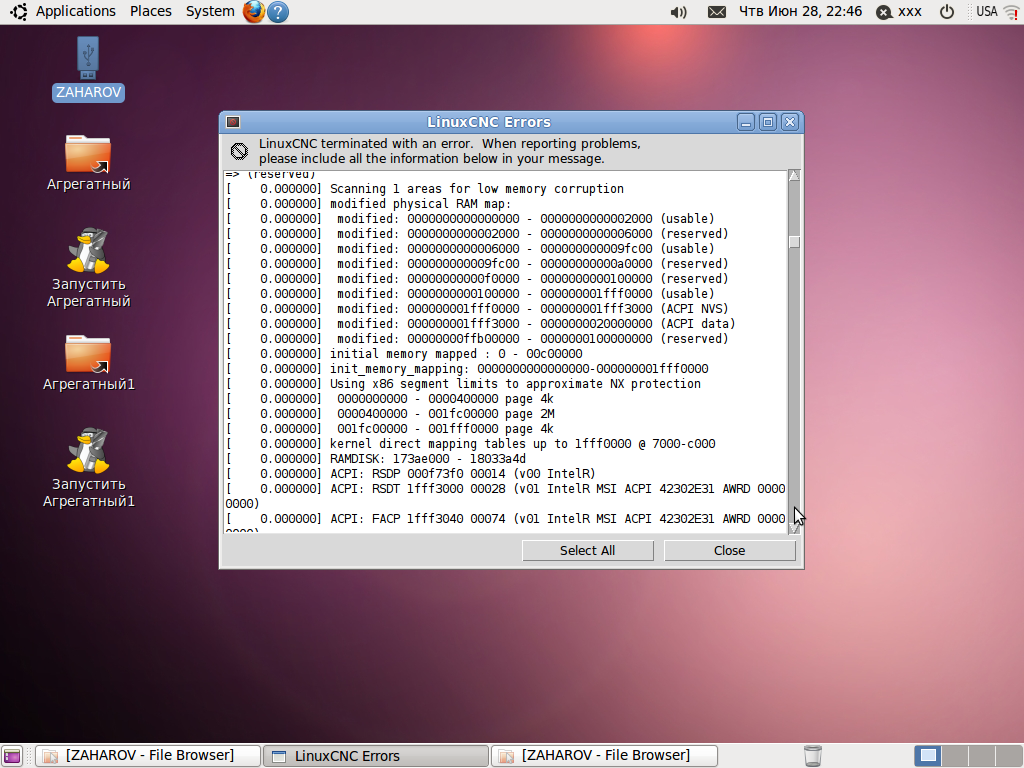

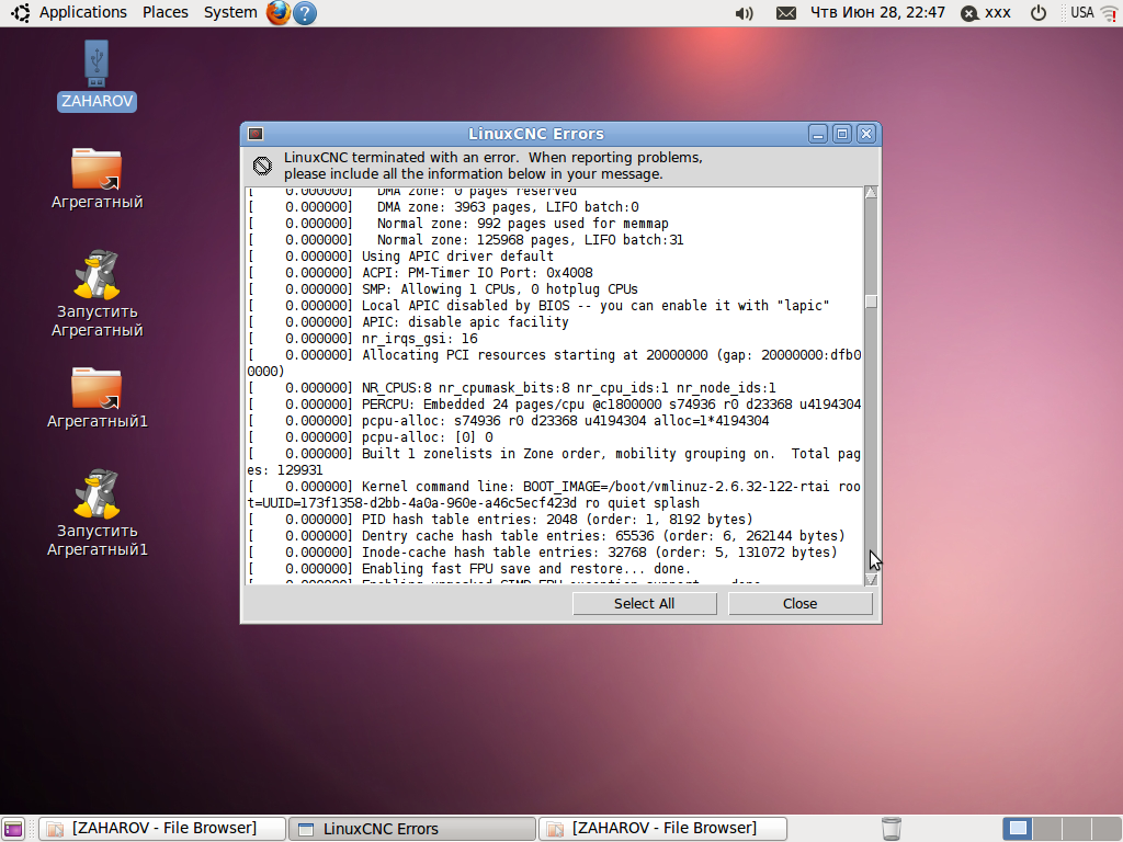

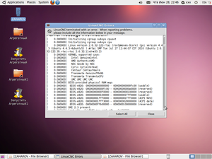

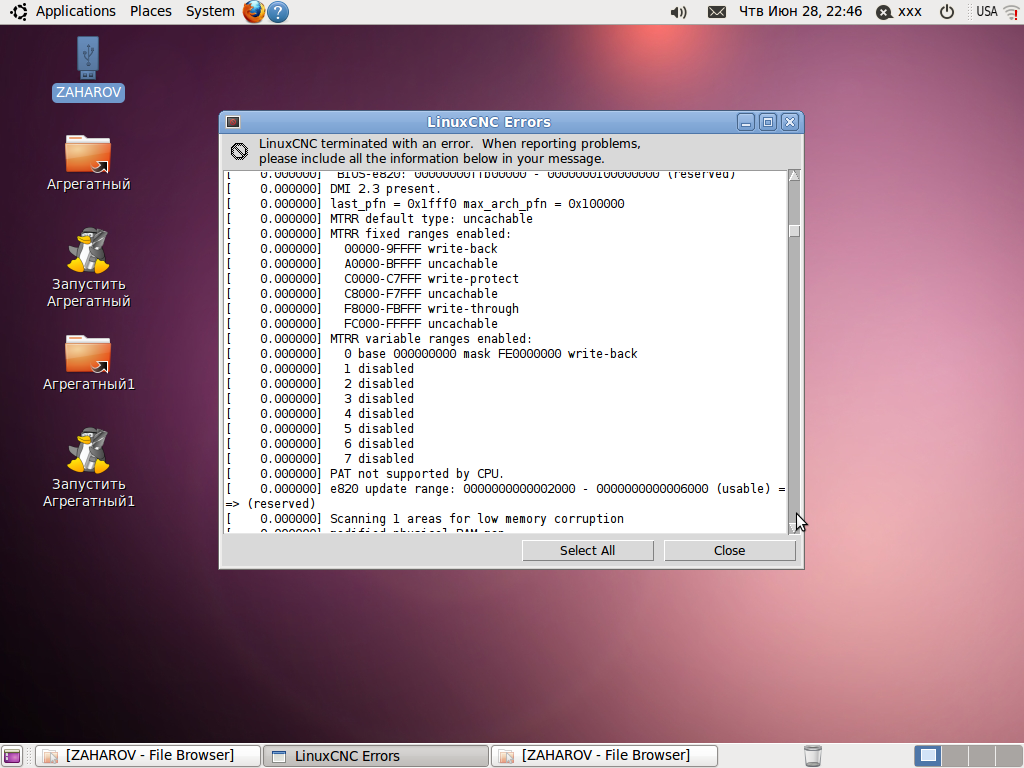

вот что мне пишет при запуске LINEX версия 2,5,0 все не стал выкладывать так список огромный , это только его начало, может его хватит , что бы понять , почему не запускается ?
Screenshot-8.png (3495 просмотров) <a class='original' href='./download/file.php?id=6160&mode=view' target=_blank>Загрузить оригинал (369.37 КБ)</a>
Screenshot-7.png (3495 просмотров) <a class='original' href='./download/file.php?id=6161&mode=view' target=_blank>Загрузить оригинал (345.33 КБ)</a>
Screenshot-6.png (3495 просмотров) <a class='original' href='./download/file.php?id=6162&mode=view' target=_blank>Загрузить оригинал (345.34 КБ)</a>
Screenshot-5.png (3495 просмотров) <a class='original' href='./download/file.php?id=6163&mode=view' target=_blank>Загрузить оригинал (357.47 КБ)</a>
Screenshot-4.png (3495 просмотров) <a class='original' href='./download/file.php?id=6164&mode=view' target=_blank>Загрузить оригинал (346.34 КБ)</a>
Screenshot-3.png (3495 просмотров) <a class='original' href='./download/file.php?id=6165&mode=view' target=_blank>Загрузить оригинал (357.07 КБ)</a>
Screenshot-2.png (3495 просмотров) <a class='original' href='./download/file.php?id=6166&mode=view' target=_blank>Загрузить оригинал (366.49 КБ)</a>
Screenshot-1.png (3495 просмотров) <a class='original' href='./download/file.php?id=6167&mode=view' target=_blank>Загрузить оригинал (354.14 КБ)</a>
Screenshot.png (3495 просмотров) <a class='original' href='./download/file.php?id=6168&mode=view' target=_blank>Загрузить оригинал (349.37 КБ)</a>
Re: Агрегатный станок
ЗАВ писал(а): подсоединяю на входы контролера предназначенные для концевиков и в STEP
Да.
ЗАВ писал(а):и в STEP.. прописываю
В stepconf больше ничего не редактируй!!! Слетят все ручные правки конфига!
Все что надо я уже написал, просто вставь нужные номера пинов lpt.
ЗАВ писал(а): это только его начало, может его хватит , что бы понять , почему не запускается ?
Просто тыркаешь на ошибку, Ctrl+A - выделить все, Ctrl+C - копировать, открываешь форум, (нажимаешь кнопку ответить, тыркаешь в кнопку
,) Ctrl+V - вставить :).
Текст проще читать, и ошибку можно сразу цитировать.
ЗЫ странно, почему многие говорят/пишут Lin[b]e[/b]x, когда он Lin[b]u[/b]x?  Линекс - это лекарство от расстройства желудка :).
PS не уверен, но похоже главная ошибка не попала в скрины.
PSS там на окне ошибки даже клавиша есть - select all - выделить все :).

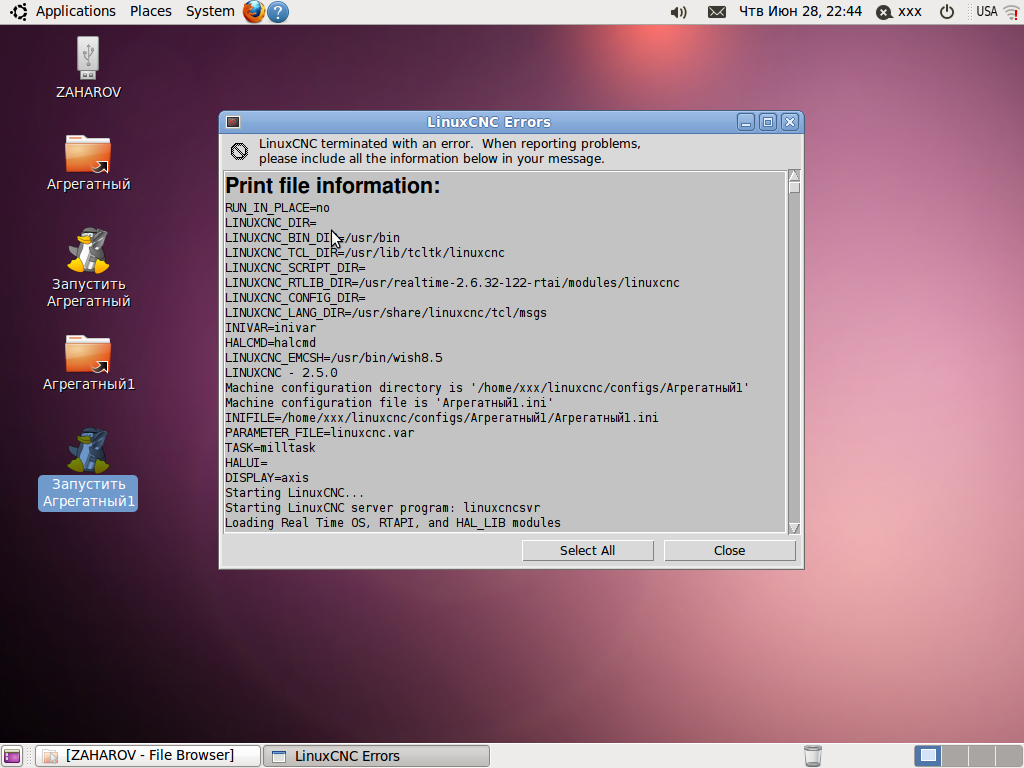

при запуске программы выдается ошибка и ничего не запускается , заодно гляньте , что я добавил в файл, все ли так , и я не нашел значка угловая скобка , она стоит после = в тексте прописывания гнезд лпт для энкодера , где она на клавиатуре?
Print file information:
RUN_IN_PLACE=no
LINUXCNC_DIR=
LINUXCNC_BIN_DIR=/usr/bin
LINUXCNC_TCL_DIR=/usr/lib/tcltk/linuxcnc
LINUXCNC_SCRIPT_DIR=
LINUXCNC_RTLIB_DIR=/usr/realtime-2.6.32-122-rtai/modules/linuxcnc
LINUXCNC_CONFIG_DIR=
LINUXCNC_LANG_DIR=/usr/share/linuxcnc/tcl/msgs
INIVAR=inivar
HALCMD=halcmd
LINUXCNC_EMCSH=/usr/bin/wish8.5
LINUXCNC - 2.5.0
Machine configuration directory is '/home/xxx/linuxcnc/configs/мой-станок'
Machine configuration file is 'мой-станок.ini'
INIFILE=/home/xxx/linuxcnc/configs/мой-станок/мой-станок.ini
PARAMETER_FILE=linuxcnc.var
TASK=milltask
HALUI=
DISPLAY=axis
Starting LinuxCNC...
Starting LinuxCNC server program: linuxcncsvr
Loading Real Time OS, RTAPI, and HAL_LIB modules
Realtime system did not load
Shutting down and cleaning up LinuxCNC...
Killing task linuxcncsvr, PID=1709
Removing HAL_LIB, RTAPI, and Real Time OS modules
Removing NML shared memory segments
Cleanup done
Debug file information:
Can not find -sec MOT -var MOT -num 1
Can not find -sec IO -var IO -num 1
Can not find -sec LINUXCNC -var NML_FILE -num 1
Can not find -sec EMC -var NML_FILE -num 1
insmod: error inserting '/usr/realtime-2.6.32-122-rtai/modules/rtai_hal.ko': -1 Operation not permitted
1709
  PID TTY      STAT   TIME COMMAND
Stopping realtime threads
RTAPI: ERROR: could not open shared memory (errno=2)
/usr/bin/linuxcnc: line 428:  1748 Segmentation fault      $HALCMD stop
Unloading hal components
/usr/bin/linuxcnc: line 428:  1749 Segmentation fault      $HALCMD unload all
ERROR: Module hal_lib does not exist in /proc/modules
ERROR: Module rtapi does not exist in /proc/modules
ERROR: Module rtai_math does not exist in /proc/modules
ERROR: Module rtai_sem does not exist in /proc/modules
ERROR: Module rtai_fifos does not exist in /proc/modules
ERROR: Module rtai_sched does not exist in /proc/modules
ERROR: Module rtai_hal does not exist in /proc/modules
Kernel message information:
[    0.000000] Initializing cgroup subsys cpuset
[    0.000000] Linux version 2.6.32-122-rtai (root@moses-6core) (gcc version 4.4.3 (Ubuntu 4.4.3-4ubuntu5) ) #rtai SMP Tue Jul 27 12:44:07 CDT 2010 (Ubuntu 2.6.32-122.35.rtai-rtai 2.6.32.11+drm33.2)
[    0.000000] KERNEL supported cpus:
[    0.000000]   Intel GenuineIntel
[    0.000000]   AMD AuthenticAMD
[    0.000000]   NSC Geode by NSC
[    0.000000]   Cyrix CyrixInstead
[    0.000000]   Centaur CentaurHauls
[    0.000000]   Transmeta GenuineTMx86
[    0.000000]   Transmeta TransmetaCPU
[    0.000000]   UMC UMC UMC UMC
[    0.000000] BIOS-provided physical RAM map:
[    0.000000]  BIOS-e820: 0000000000000000 - 000000000009fc00 (usable)
[    0.000000]  BIOS-e820: 000000000009fc00 - 00000000000a0000 (reserved)
[    0.000000]  BIOS-e820: 00000000000f0000 - 0000000000100000 (reserved)
[    0.000000]  BIOS-e820: 0000000000100000 - 000000001fff0000 (usable)
[    0.000000]  BIOS-e820: 000000001fff0000 - 000000001fff3000 (ACPI NVS)
[    0.000000]  BIOS-e820: 000000001fff3000 - 0000000020000000 (ACPI data)
[    0.000000]  BIOS-e820: 00000000ffb00000 - 0000000100000000 (reserved)

[    0.000000] Scanning 1 areas for low memory corruption
[    0.000000] modified physical RAM map:
[    0.000000]  modified: 0000000000000000 - 0000000000002000 (usable)
[    0.000000]  modified: 0000000000002000 - 0000000000006000 (reserved)
[    0.000000]  modified: 0000000000006000 - 000000000009fc00 (usable)
[    0.000000]  modified: 000000000009fc00 - 00000000000a0000 (reserved)
[    0.000000]  modified: 00000000000f0000 - 0000000000100000 (reserved)
[    0.000000]  modified: 0000000000100000 - 000000001fff0000 (usable)
[    0.000000]  modified: 000000001fff0000 - 000000001fff3000 (ACPI NVS)
[    0.000000]  modified: 000000001fff3000 - 0000000020000000 (ACPI data)
[    0.000000]  modified: 00000000ffb00000 - 0000000100000000 (reserved)
[    0.000000] initial memory mapped : 0 - 00c00000
[    0.000000] init_memory_mapping: 0000000000000000-000000001fff0000
[    0.000000] Using x86 segment limits to approximate NX protection
[    0.000000]  0000000000 - 0000400000 page 4k
[    0.000000]  0000400000 - 001fc00000 page 2M
[    0.000000]  001fc00000 - 001fff0000 page 4k
[    0.000000] kernel direct mapping tables up to 1fff0000 @ 7000-c000
[    0.000000] RAMDISK: 173ae000 - 18033a4d
[    0.000000] ACPI: RSDP 000f73f0 00014 (v00 IntelR)
[    0.000000] ACPI: RSDT 1fff3000 00028 (v01 IntelR MSI ACPI 42302E31 AWRD 00000000)
[    0.000000] ACPI: FACP 1fff3040 00074 (v01 IntelR MSI ACPI 42302E31 AWRD 00000000)
[    0.000000] ACPI: DSDT 1fff30c0 03882 (v01 INTELR AWRDACPI 00001000 MSFT 0100000C)
[    0.000000] ACPI: FACS 1fff0000 00040

[    0.000000] (9 early reservations) ==> bootmem [0000000000 - 001fff0000]
[    0.000000]   #0 [0000000000 - 0000001000]   BIOS data page ==> [0000000000 - 0000001000]
[    0.000000]   #1 [0000001000 - 0000002000]    EX TRAMPOLINE ==> [0000001000 - 0000002000]
[    0.000000]   #2 [0000006000 - 0000007000]       TRAMPOLINE ==> [0000006000 - 0000007000]
[    0.000000]   #3 [0000100000 - 00008b0db8]    TEXT DATA BSS ==> [0000100000 - 00008b0db8]
[    0.000000]   #4 [00173ae000 - 0018033a4d]          RAMDISK ==> [00173ae000 - 0018033a4d]
[    0.000000]   #5 [000009fc00 - 0000100000]    BIOS reserved ==> [000009fc00 - 0000100000]
[    0.000000]   #6 [00008b1000 - 00008b40b6]              BRK ==> [00008b1000 - 00008b40b6]
[    0.000000]   #7 [0000007000 - 0000008000]          PGTABLE ==> [0000007000 - 0000008000]
[    0.000000]   #8 [0000008000 - 000000c000]          BOOTMAP ==> [0000008000 - 000000c000]
[    0.000000] Zone PFN ranges:

[    0.000000]   DMA zone: 32 pages used for memmap
[    0.000000]   DMA zone: 0 pages reserved
[    0.000000]   DMA zone: 3963 pages, LIFO batch:0
[    0.000000]   Normal zone: 992 pages used for memmap
[    0.000000]   Normal zone: 125968 pages, LIFO batch:31
[    0.000000] Using APIC driver default
[    0.000000] ACPI: PM-Timer IO Port: 0x4008
[    0.000000] SMP: Allowing 1 CPUs, 0 hotplug CPUs
[    0.000000] Local APIC disabled by BIOS -- you can enable it with "lapic"
[    0.000000] APIC: disable apic facility
[    0.000000] nr_irqs_gsi: 16
[    0.000000] Allocating PCI resources starting at 20000000 (gap: 20000000:dfb00000)
[    0.000000] NR_CPUS:8 nr_cpumask_bits:8 nr_cpu_ids:1 nr_node_ids:1
[    0.000000] PERCPU: Embedded 24 pages/cpu @c1800000 s74936 r0 d23368 u4194304
[    0.000000] pcpu-alloc: s74936 r0 d23368 u4194304 alloc=1*4194304
[    0.000000] pcpu-alloc: [0] 0
[    0.000000] Built 1 zonelists in Zone order, mobility grouping on.  Total pages: 129931
[    0.000000] Kernel command line: BOOT_IMAGE=/boot/vmlinuz-2.6.32-122-rtai root=UUID=173f1358-d2bb-4a0a-960e-a46c5ecf423d ro quiet splash

[    3.483630] [drm] nouveau 0000:01:00.0: Detected an NV 0 generation card (0x20154000)
[    3.483930] [drm] nouveau 0000:01:00.0: Attempting to load BIOS image from PROM
[    3.577941] [drm] nouveau 0000:01:00.0: ... appears to be valid
[    3.578685] [drm] nouveau 0000:01:00.0: BMP BIOS found
[    3.578695] [drm] nouveau 0000:01:00.0: BMP version 2.1
[    3.578704] [drm] nouveau 0000:01:00.0: Bios version 02.05.13.00
[    3.578714] [drm] nouveau 0000:01:00.0: Assuming a CRT output exists
[    3.578723] [drm] nouveau 0000:01:00.0: Probing TV encoders on I2C bus: 1
[    3.583993] [drm] nouveau 0000:01:00.0: No TV encoders found.
[    3.595580] [TTM] Zone  kernel: Available graphics memory: 254698 kiB.
[    3.595629] [drm] nouveau 0000:01:00.0: 32 MiB VRAM
[    3.595757] agpgart-intel 0000:00:00.0: AGP 2.0 bridge
[    3.595797] agpgart-intel 0000:00:00.0: putting AGP V2 device into 4x mode
[    3.595843] nouveau 0000:01:00.0: putting AGP V2 device into 4x mode
[    3.595855] [drm] nouveau 0000:01:00.0: 64 MiB GART (aperture)
[    3.596238] [drm] nouveau 0000:01:00.0: Allocating FIFO number 0
[    3.598046] [drm] nouveau 0000:01:00.0: nouveau_channel_alloc: initialised FIFO 0
[    3.598084] [drm] nouveau 0000:01:00.0: Saving VGA fonts
[    3.650860] [drm] nouveau 0000:01:00.0: Detected a VGA connector
[    3.651996] [drm] nouveau 0000:01:00.0: Setting dpms mode 3 on vga encoder (output 0)
[    3.767033] [drm] nouveau 0000:01:00.0: allocated 800x600 fb: 0x45000, bo dd635800
[    3.767695] fb0: nouveaufb frame buffer device
[    3.767707] registered panic notifier
[    3.767730] [drm] Initialized nouveau 0.0.15 20090420 for 0000:01:00.0 on minor 0
[    3.781739] vga16fb: initializing
[    3.781765] vga16fb: mapped to 0xc00a0000
[    3.781786] vga16fb: not registering due to another framebuffer present
[    3.962231] [drm] nouveau 0000:01:00.0: Setting dpms mode 0 on vga encoder (output 0)
[    3.962248] [drm] nouveau 0000:01:00.0: Output VGA-1 is running on CRTC 0 using output @
[    3.964601] Console: switching to colour frame buffer device 100x37
[    4.686370] xor: automatically using best checksumming function: pIII_sse
[    4.704035]    pIII_sse  :  1747.000 MB/sec
[    4.704044] xor: using function: pIII_sse (1747.000 MB/sec)
[    4.721241] device-mapper: dm-raid45: initialized v0.2594b
[    5.076531] EXT4-fs (sda1): INFO: recovery required on readonly filesystem
[    5.076557] EXT4-fs (sda1): write access will be enabled during recovery
[    8.105780] usb-storage: device scan complete
[    8.108704] scsi 2:0:0:0: Direct-Access              silicon-power    PMAP PQ: 0 ANSI: 0 CCS
[    8.114629] sd 2:0:0:0: Attached scsi generic sg1 type 0
[    8.129769] sd 2:0:0:0: [sdb] 3913728 512-byte logical blocks: (2.00 GB/1.86 GiB)
[    8.132717] sd 2:0:0:0: [sdb] Write Protect is off
[    8.132738] sd 2:0:0:0: [sdb] Mode Sense: 23 00 00 00
[    8.132748] sd 2:0:0:0: [sdb] Assuming drive cache: write through
[    8.148609] sd 2:0:0:0: [sdb] Assuming drive cache: write through
[    8.148632]  sdb: sdb1
[    8.166745] sd 2:0:0:0: [sdb] Assuming drive cache: write through
[    8.166768] sd 2:0:0:0: [sdb] Attached SCSI removable disk
[    8.351365] EXT4-fs (sda1): orphan cleanup on readonly fs
[    8.351497] EXT4-fs (sda1): ext4_orphan_cleanup: deleting unreferenced inode 654291
[    8.351900] EXT4-fs (sda1): ext4_orphan_cleanup: deleting unreferenced inode 654322
[    8.351970] EXT4-fs (sda1): 2 orphan inodes deleted
[    8.351983] EXT4-fs (sda1): recovery complete
[    8.510877] EXT4-fs (sda1): mounted filesystem with ordered data mode
[   21.274501] Adding 859128k swap on /dev/sda5.  Priority:-1 extents:1 across:859128k
[   21.505107] udev: starting version 151
[   22.481767] lp: driver loaded but no devices found
[   22.602712] parport_pc 00:0a: reported by Plug and Play ACPI
[   22.602822] parport0: PC-style at 0x378 (0x778), irq 7, dma 3 [PCSPP,TRISTATE,COMPAT,EPP,ECP,DMA]
[   22.707364] lp0: using parport0 (interrupt-driven).
[   23.149082] shpchp: Standard Hot Plug PCI Controller Driver version: 0.4
[   23.204695] intel_rng: FWH not detected
[   23.712211] psmouse serio1: ID: 10 00 64
[   24.060263] gameport: NS558 PnP Gameport is pnp00:0c/gameport0, io 0x200, speed 946kHz
[   24.269591] input: ImPS/2 Generic Wheel Mouse as /devices/platform/i8042/serio1/input/input6
[   24.303076] ppdev: user-space parallel port driver
[   25.122709] type=1505 audit(1341235031.185:2):  operation="profile_load" pid=615 name="/sbin/dhclient3"
[   25.145666] type=1505 audit(1341235031.209:3):  operation="profile_load" pid=615 name="/usr/lib/NetworkManager/nm-dhcp-client.action"
[   25.146561] type=1505 audit(1341235031.209:4):  operation="profile_load" pid=615 name="/usr/lib/connman/scripts/dhclient-script"
[   26.545794] ACPI: PCI Interrupt Link [LNKB] enabled at IRQ 5
[   26.545809] PCI: setting IRQ 5 as level-triggered
[   26.545822] Intel ICH 0000:00:1f.5: PCI INT B -> Link[LNKB] -> GSI 5 (level, low) -> IRQ 5
[   26.545875] Intel ICH 0000:00:1f.5: setting latency timer to 64
[   26.710514] type=1505 audit(1341235032.773:5):  operation="profile_load" pid=774 name="/usr/share/gdm/guest-session/Xsession"
[   26.793212] type=1505 audit(1341235032.857:6):  operation="profile_replace" pid=777 name="/sbin/dhclient3"
[   26.794886] type=1505 audit(1341235032.857:7):  operation="profile_replace" pid=777 name="/usr/lib/NetworkManager/nm-dhcp-client.action"
[   26.795845] type=1505 audit(1341235032.857:8):  operation="profile_replace" pid=777 name="/usr/lib/connman/scripts/dhclient-script"
[   27.248161] intel8x0_measure_ac97_clock: measured 52500 usecs (2524 samples)
[   27.248176] intel8x0: clocking to 48000
[   27.318606] type=1505 audit(1341235033.381:9):  operation="profile_load" pid=778 name="/usr/bin/evince"
[   27.507235] type=1505 audit(1341235033.569:10):  operation="profile_load" pid=778 name="/usr/bin/evince-previewer"
[   27.600296] type=1505 audit(1341235033.665:11):  operation="profile_load" pid=778 name="/usr/bin/evince-thumbnailer"
[   28.831283] [drm] nouveau 0000:01:00.0: Allocating FIFO number 1
[   28.837529] [drm] nouveau 0000:01:00.0: nouveau_channel_alloc: initialised FIFO 1
[   33.397349] [drm] nouveau 0000:01:00.0: Setting dpms mode 3 on vga encoder (output 0)
[   33.482183] [drm] nouveau 0000:01:00.0: Setting dpms mode 0 on vga encoder (output 0)
[   33.482202] [drm] nouveau 0000:01:00.0: Output VGA-1 is running on CRTC 0 using output @
[  292.962055] RTAI[hal]: ERROR, LOCAL APIC CONFIGURED BUT NOT AVAILABLE/ENABLED.
[  391.332277] RTAI[hal]: ERROR, LOCAL APIC CONFIGURED BUT NOT AVAILABLE/ENABLED.
[  421.705151] RTAI[hal]: ERROR, LOCAL APIC CONFIGURED BUT NOT AVAILABLE/ENABLED.
[  423.613390] __ratelimit: 9 callbacks suppressed
[  423.613409] halcmd[1547]: segfault at 8 ip 008d86bc sp bff25900 error 6 in liblinuxcnchal.so.0[8d3000+8000]
[  423.626877] halcmd[1548]: segfault at 8 ip 00cff6bc sp bffaa5e0 error 6 in liblinuxcnchal.so.0[cfa000+8000]
[  423.667642] halcmd[1551]: segfault at 8 ip 001616bc sp bf84e310 error 6 in liblinuxcnchal.so.0[15c000+8000]
[  423.924281] halcmd[1555]: segfault at 8 ip 00eaa6bc sp bf96a2a0 error 6 in liblinuxcnchal.so.0[ea5000+8000]
[  424.160436] halcmd[1559]: segfault at 8 ip 0096f6bc sp bfee1040 error 6 in liblinuxcnchal.so.0[96a000+8000]
[  424.393256] halcmd[1563]: segfault at 8 ip 0028c6bc sp bfe30480 error 6 in liblinuxcnchal.so.0[287000+8000]
[  424.625922] halcmd[1567]: segfault at 8 ip 00eaf6bc sp bf9329b0 error 6 in liblinuxcnchal.so.0[eaa000+8000]
[  424.858365] halcmd[1571]: segfault at 8 ip 00e846bc sp bfd3e4e0 error 6 in liblinuxcnchal.so.0[e7f000+8000]
[  425.091373] halcmd[1575]: segfault at 8 ip 00feb6bc sp bfbe8780 error 6 in liblinuxcnchal.so.0[fe6000+8000]
[  425.324192] halcmd[1579]: segfault at 8 ip 004066bc sp bf912e10 error 6 in liblinuxcnchal.so.0[401000+8000]
[ 2226.018609] RTAI[hal]: ERROR, LOCAL APIC CONFIGURED BUT NOT AVAILABLE/ENABLED.
[ 2227.267130] __ratelimit: 2 callbacks suppressed
[ 2227.267149] halcmd[1748]: segfault at 8 ip 00d306bc sp bfee5360 error 6 in liblinuxcnchal.so.0[d2b000+8000]
[ 2227.280559] halcmd[1749]: segfault at 8 ip 00b2d6bc sp bfbe8530 error 6 in liblinuxcnchal.so.0[b28000+8000]
[ 2227.312473] halcmd[1752]: segfault at 8 ip 00f9f6bc sp bf987b60 error 6 in liblinuxcnchal.so.0[f9a000+8000]
[ 2227.544953] halcmd[1756]: segfault at 8 ip 0079c6bc sp bfb9bf40 error 6 in liblinuxcnchal.so.0[797000+8000]
[ 2227.777172] halcmd[1760]: segfault at 8 ip 006f86bc sp bf928aa0 error 6 in liblinuxcnchal.so.0[6f3000+8000]
[ 2228.011157] halcmd[1764]: segfault at 8 ip 001866bc sp bffc75f0 error 6 in liblinuxcnchal.so.0[181000+8000]
[ 2228.243282] halcmd[1768]: segfault at 8 ip 007de6bc sp bfbd8a10 error 6 in liblinuxcnchal.so.0[7d9000+8000]
[ 2228.475489] halcmd[1772]: segfault at 8 ip 00d386bc sp bfdeb1a0 error 6 in liblinuxcnchal.so.0[d33000+8000]
[ 2228.707621] halcmd[1776]: segfault at 8 ip 00cf96bc sp bff7a280 error 6 in liblinuxcnchal.so.0[cf4000+8000]
[ 2228.941531] halcmd[1780]: segfault at 8 ip 00e4d6bc sp bfe7a600 error 6 in liblinuxcnchal.so.0[e48000+8000]
