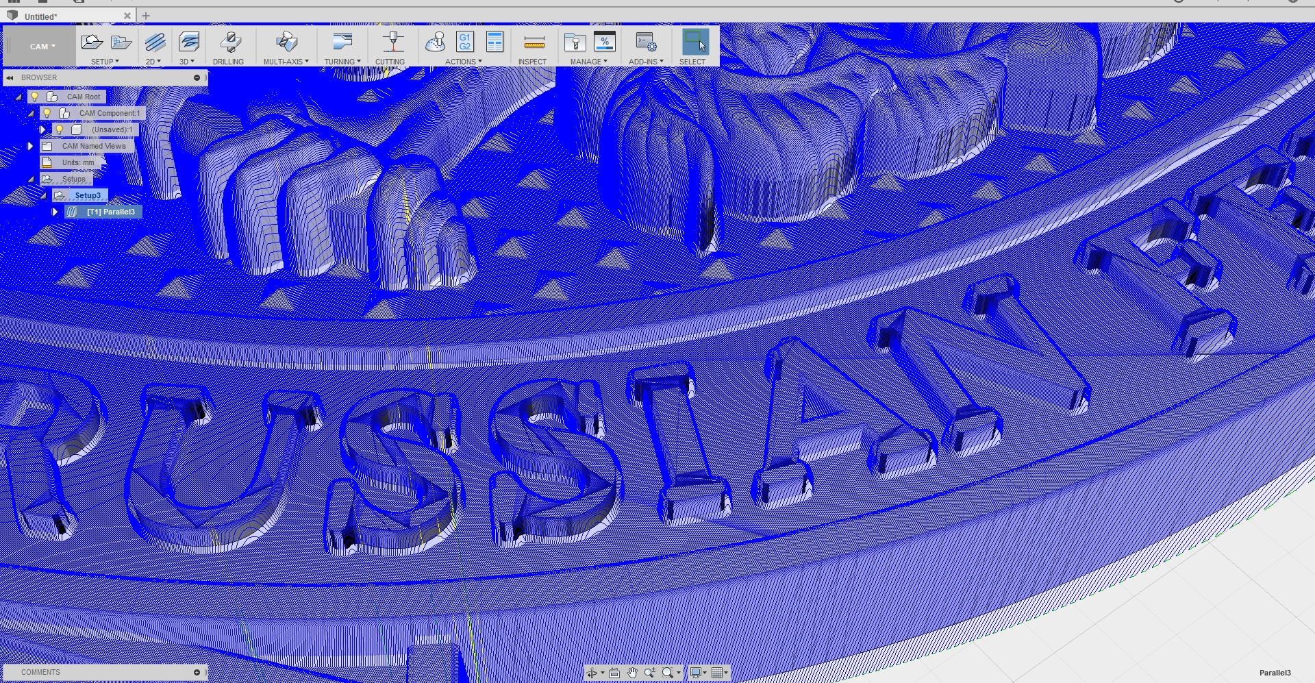

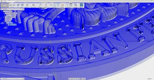

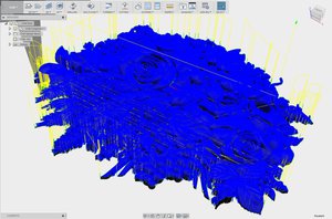

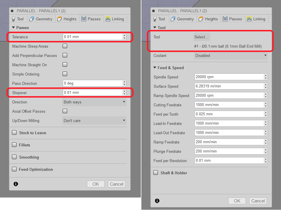

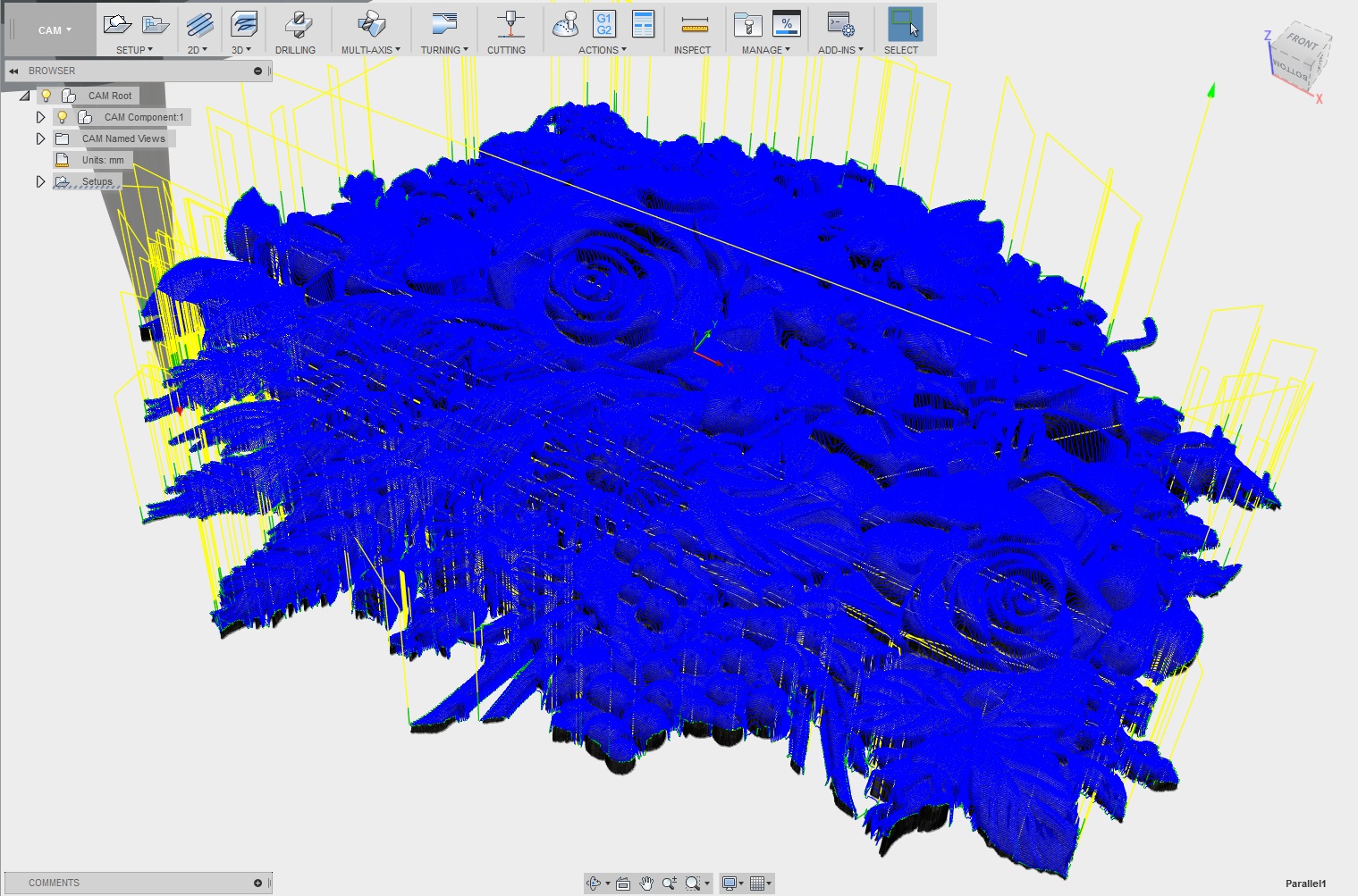

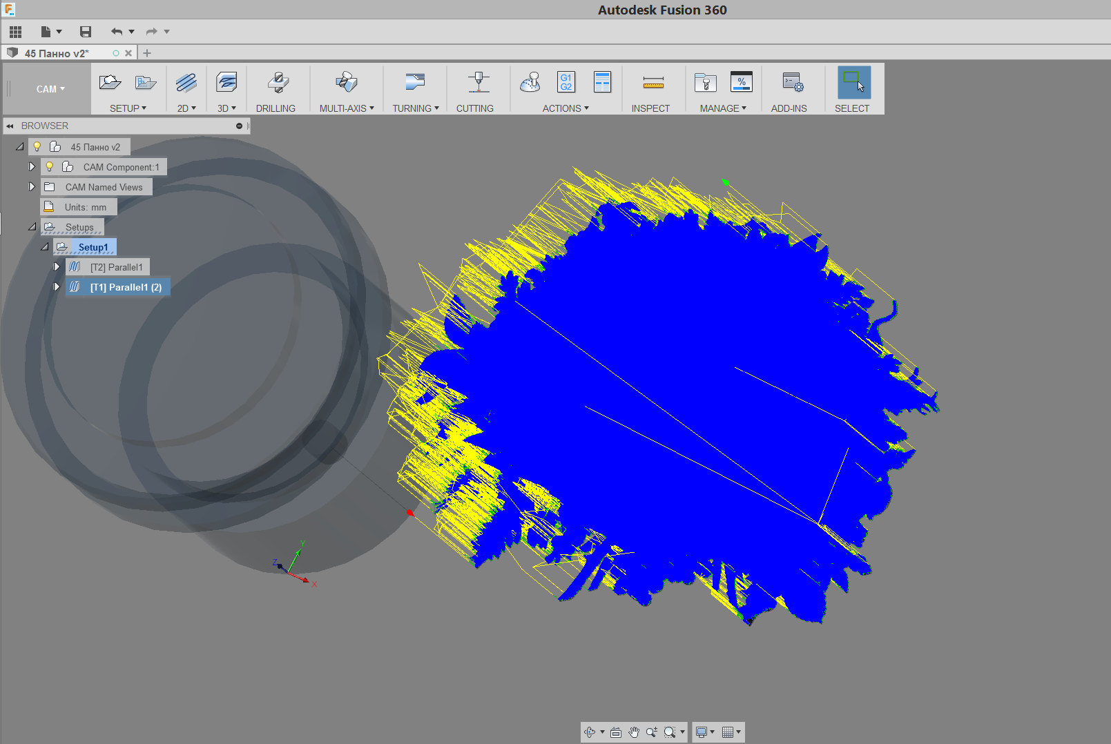

Размер, грубо говоря, 95 х 75 мм. Попробовал радиусной фрезой 0.1мм с шагом 0.01мм. Расчёт занял около 5-ти минут. Расчёт успешно завершился и модель вместе с мульёном линий реза фрезы нормально вертится-крутится в редакторе. Надо отдать должное прогерам из команды Ф360, оптимизация отображения на высоте.
Прощай ArtCam :cry:

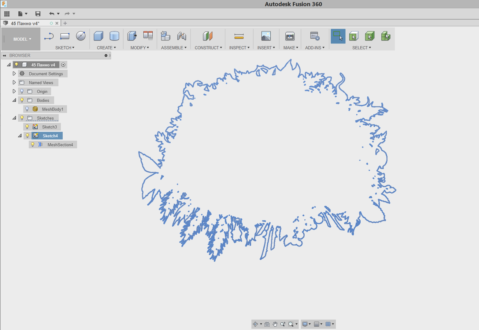

MX_Master писал(а):Надо отдать должное прогерам из команды Ф360
А как во fusion360 сделать контур по модели ?
В арткам часто приходилось указывать для обработки одним инструментам только определенный кусок stl модели. А остальное другим инструментом. Для этого там есть функция создания векторов по модели. Как реализовывать данную задачу теперь во fusion?

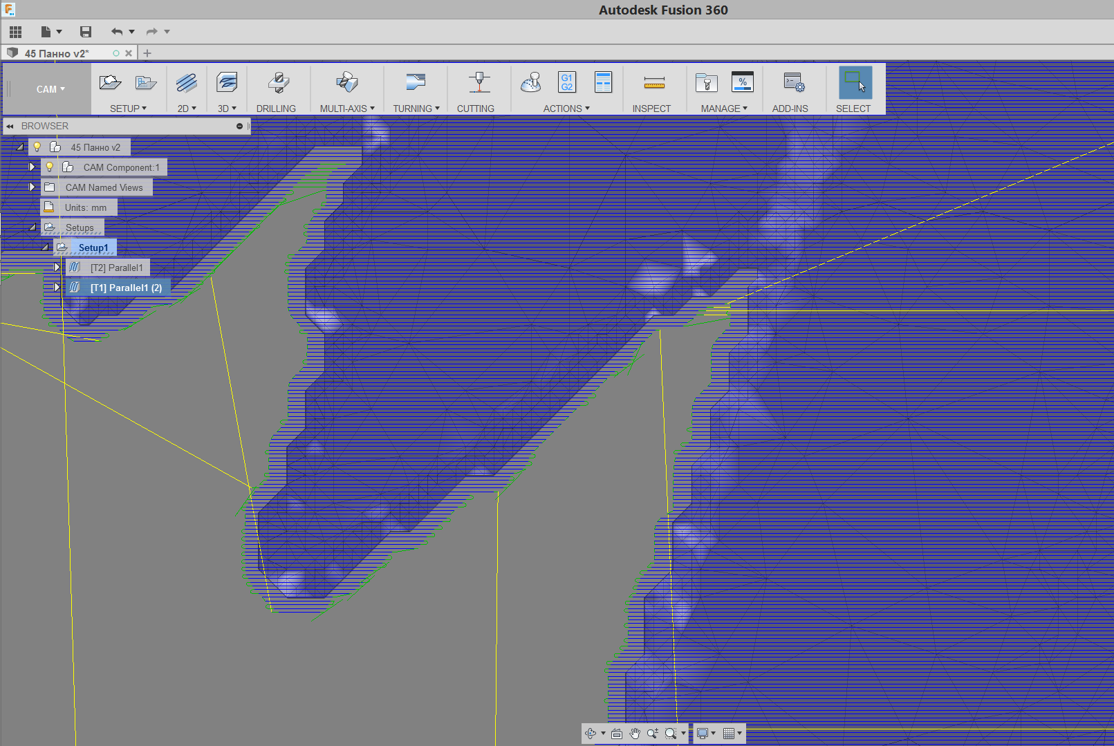

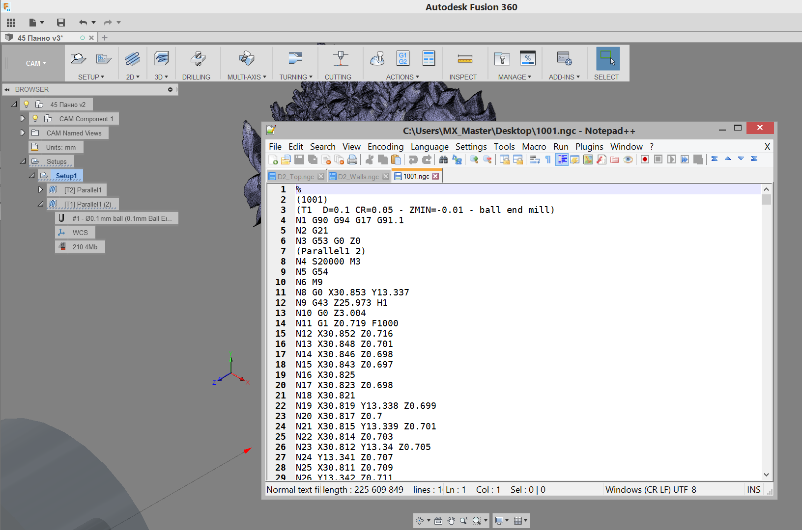

Поставил Tolerance = 0.001. Расчёт траектории занял те же 5 минут. В постпроцессоре тоже выставил Tolerance = 0.001. Постпроцесс занял около 15 секунд. Итоговый файл УП получился размером 215 Мб. Кстати, это всё я на ноуте делаю, где процессор и видео медленней в 2-3 раза чем на настольных ПК.
Прощай ArtCam :cry:

MX_Master, дай файл УП?
Сейчас окно отображения текста программы делаю. Для проб нужен типовой файл, желательно не мной созданный, и не слишком маленький и с нумерацией строк.
Re: Прощай ArtCam :-(
michael-yurov писал(а):MX_Master, дай файл УП?
http://topcnc.ru/1001.7z

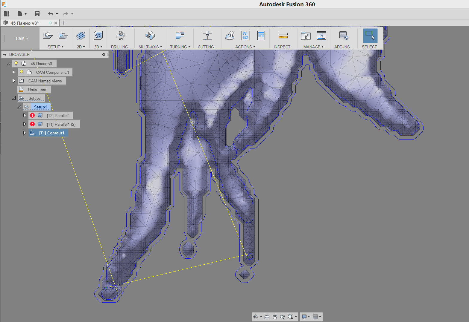

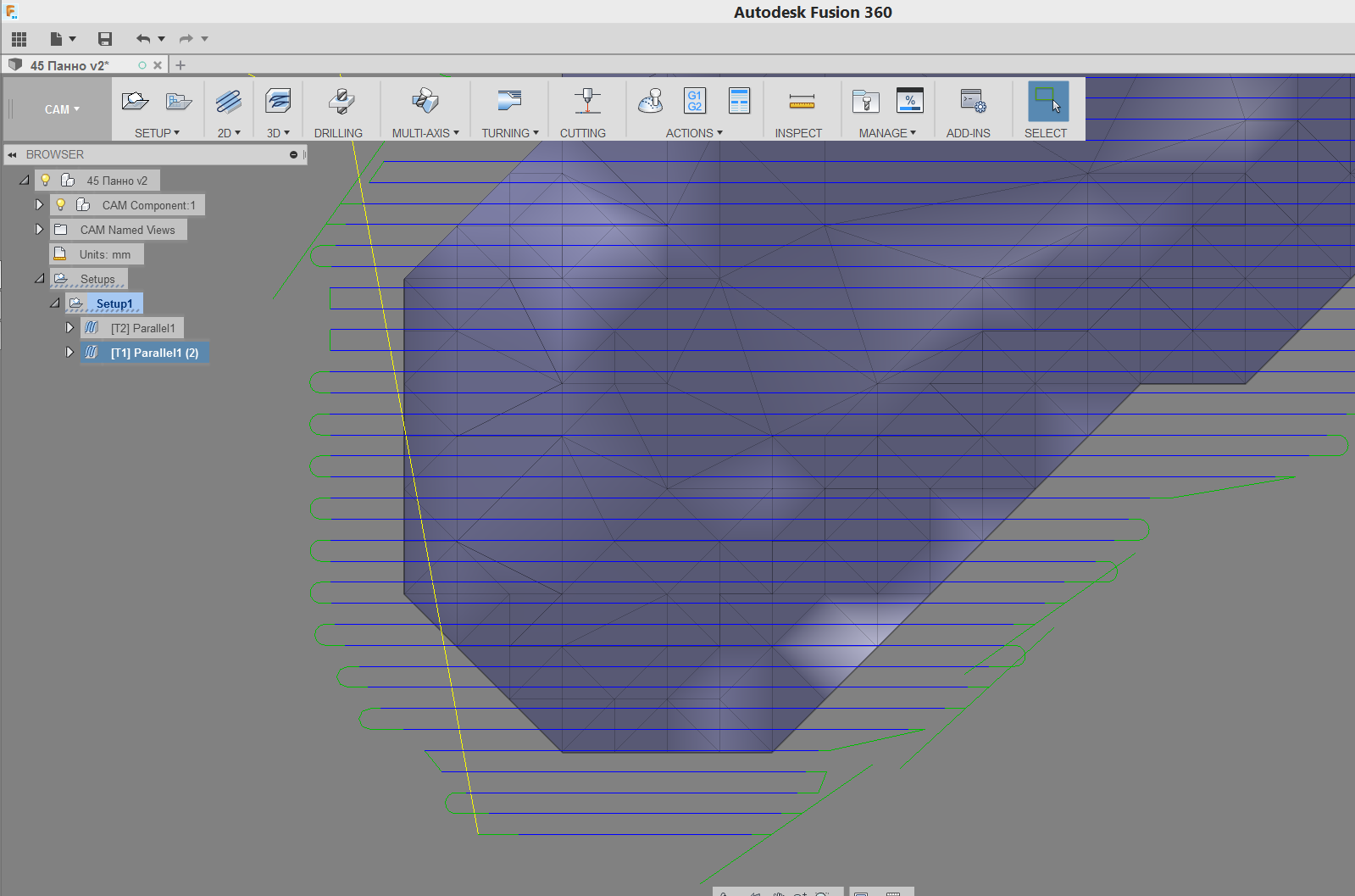

Taganrog писал(а):А как во fusion360 сделать контур по модели ?
3D -> Contour
2018-03-30_140414.png (4541 просмотр) <a class='original' href='./download/file.php?id=135977&mode=view' target=_blank>Загрузить оригинал (394.84 КБ)</a>

не ,я не про стратегию обработки . Я писал про получение контура в качестве скетча. Для указания его в последующих обработках модели.

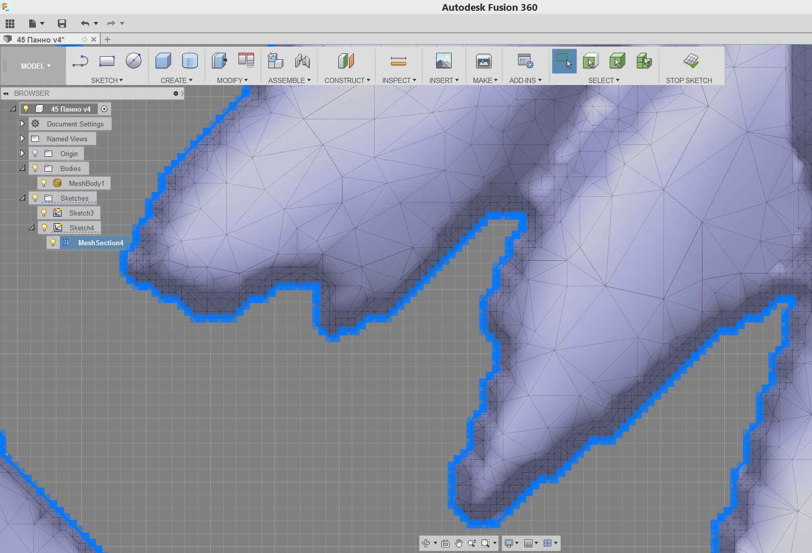

Taganrog писал(а):не ,я не про стратегию обработки . Я писал про получение контура в качестве скетча. Для указания его в последующих обработках модели.
Есть такая штука.. во время работы со скетчем в меню скетча есть пункт Mesh -> Create Mesh Section. Эта штука делает срез сеточной модели на указанной высоте и вставляет в скетч контур этого среза. На очень детализированных моделях срез делает очень долго. Конкретно на этой модели - около 20 минут. Это ж мильён мелких отрезков в скетч добавились!

MX_Master, а с моделью до "обработки" манипуляции какие нибудь проводил? Захотелось попробовать, так у меня даже заготовку не делает :)

MX_Master писал(а): Эта штука делает срез сеточной модели на указанной высоте и вставляет в скетч контур
Во. то что надо. Вечером обязательно попробую. А то что долго -не важно. Это быстрее чем вручную обводить линиями.

NKS писал(а):MX_Master, а с моделью до "обработки" манипуляции какие нибудь проводил?
Нет, не проводил, модель же готовая. Но там есть отдельная вкладка "MESH" по работе с такими моделями.

igorvpetrov писал(а):Хм... Может другую какую stl попробовать
Нашёл, что не так делал. Я этот файл закидывал в другой. При таком раскладе не хочет работать. А если обрабатывать сразу, всё прокатывает.

Ура , получилось ! оказывается не ту обработку назначал...сделал параллельную и за 3 минуты всё ЗАШИБИСЬ получилось ! :ura: :cheesy: ...прощай Арткам и Дескпрото ! :freak:
