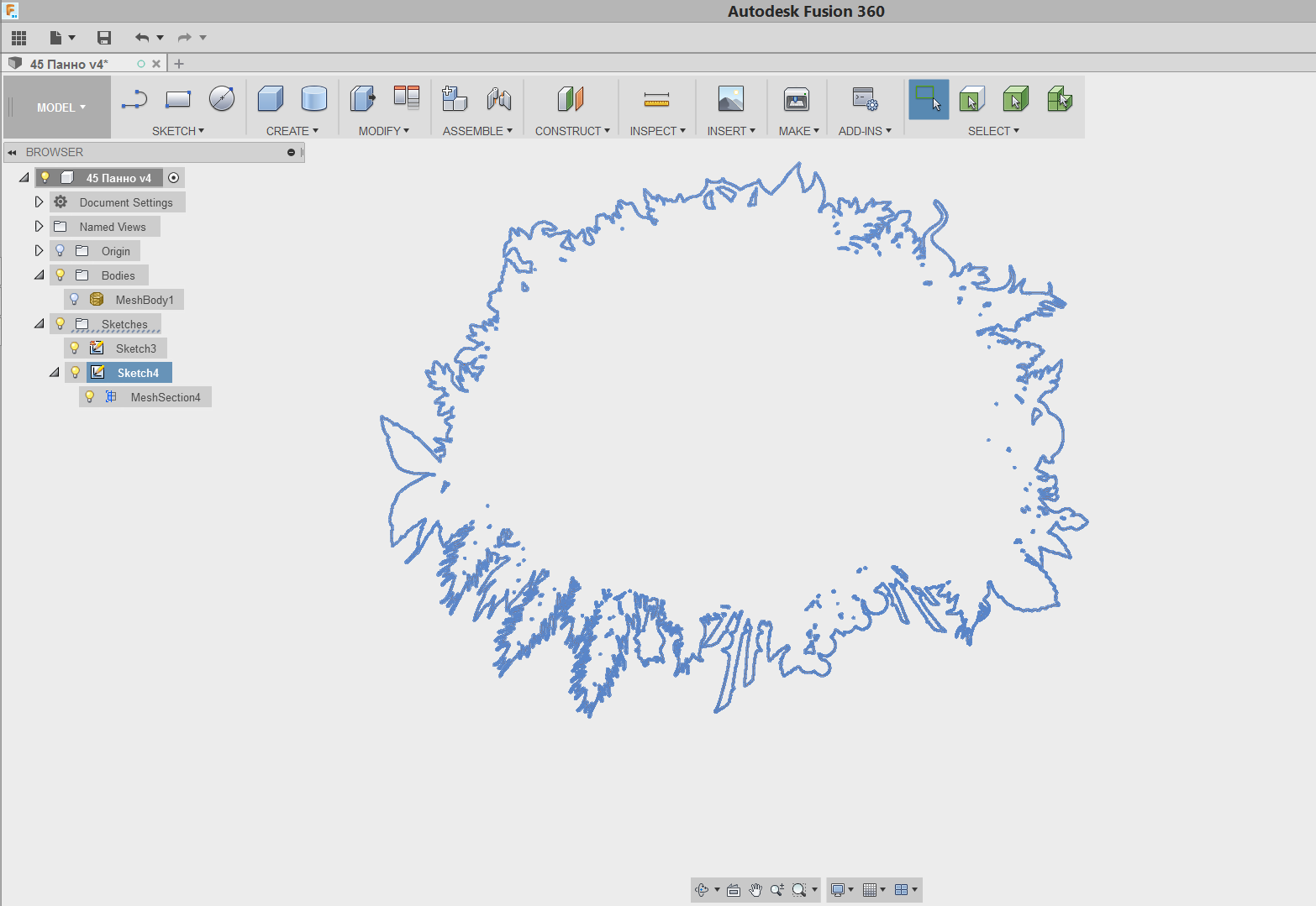

Taganrog писал(а):не ,я не про стратегию обработки . Я писал про получение контура в качестве скетча. Для указания его в последующих обработках модели.
Есть такая штука.. во время работы со скетчем в меню скетча есть пункт Mesh -> Create Mesh Section. Эта штука делает срез сеточной модели на указанной высоте и вставляет в скетч контур этого среза. На очень детализированных моделях срез делает очень долго. Конкретно на этой модели - около 20 минут. Это ж мильён мелких отрезков в скетч добавились!
2018-03-30_171701.png (4519 просмотров) <a class='original' href='./download/file.php?id=136004&mode=view' target=_blank>Загрузить оригинал (481.3 КБ)</a>

Taganrog
Сообщения: 1211
Репутация: 284
Откуда: Брянск
Re: Прощай ArtCam :-(
Сообщение Taganrog »
MX_Master писал(а): Эта штука делает срез сеточной модели на указанной высоте и вставляет в скетч контур
Во. то что надо. Вечером обязательно попробую. А то что долго -не важно. Это быстрее чем вручную обводить линиями.
