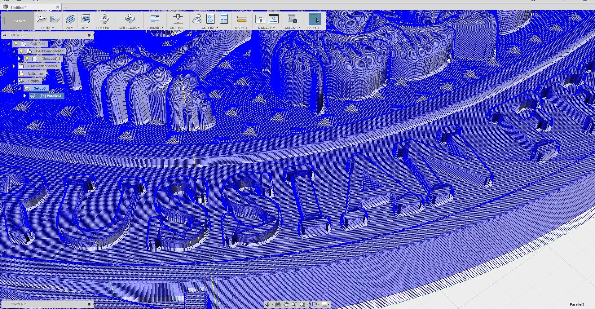

Размер, грубо говоря, 95 х 75 мм. Попробовал радиусной фрезой 0.1мм с шагом 0.01мм. Расчёт занял около 5-ти минут. Расчёт успешно завершился и модель вместе с мульёном линий реза фрезы нормально вертится-крутится в редакторе. Надо отдать должное прогерам из команды Ф360, оптимизация отображения на высоте.

Поставил Tolerance = 0.001. Расчёт траектории занял те же 5 минут. В постпроцессоре тоже выставил Tolerance = 0.001. Постпроцесс занял около 15 секунд. Итоговый файл УП получился размером 215 Мб. Кстати, это всё я на ноуте делаю, где процессор и видео медленней в 2-3 раза чем на настольных ПК.

Taganrog писал(а):А как во fusion360 сделать контур по модели ?
3D -> Contour
2018-03-30_140414.png (4602 просмотра) <a class='original' href='./download/file.php?id=135977&sid=5857edca1bc504fa6e2ce3fe289dc065&mode=view' target=_blank>Загрузить оригинал (394.84 КБ)</a>

Taganrog писал(а):не ,я не про стратегию обработки . Я писал про получение контура в качестве скетча. Для указания его в последующих обработках модели.
Есть такая штука.. во время работы со скетчем в меню скетча есть пункт Mesh -> Create Mesh Section. Эта штука делает срез сеточной модели на указанной высоте и вставляет в скетч контур этого среза. На очень детализированных моделях срез делает очень долго. Конкретно на этой модели - около 20 минут. Это ж мильён мелких отрезков в скетч добавились!
