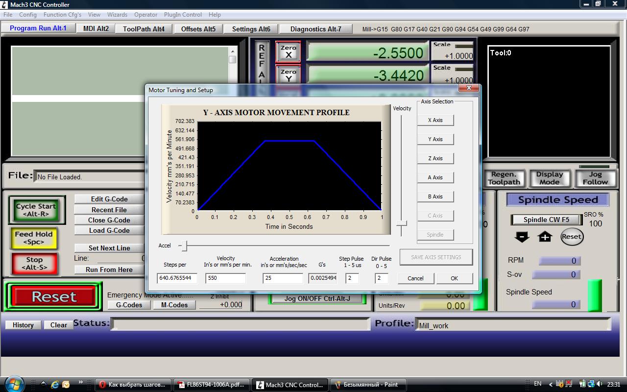

Mach 3 стоит, 640 шагов на 1 мм (steps per), настройки делал, это максимум по скорости что получилось...

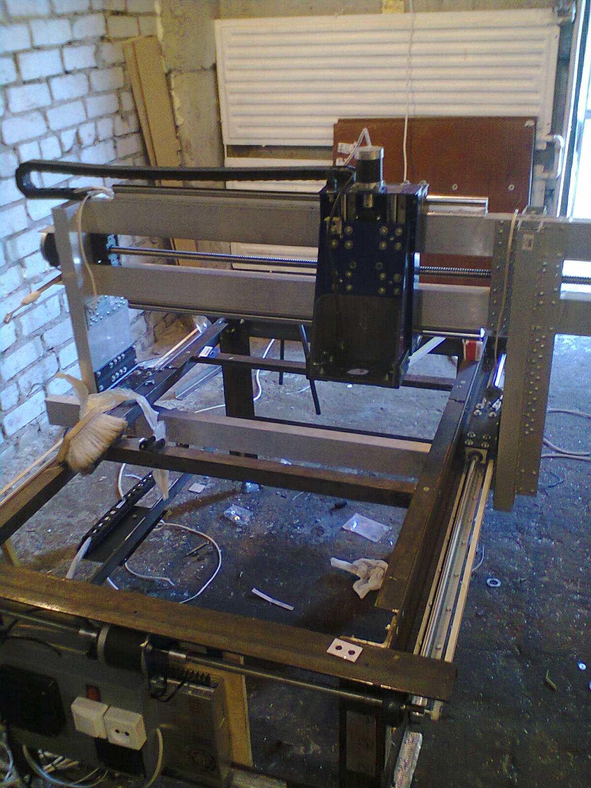

Сфоткай станок и движки, может что дельное по редуктору посоветуем.

Step dir поставь 1, Dir Pulse - 0.
По всем осям с поставь одинаковые скорости, ибо мач могет снизить скорости всех двигов до скорости самой медленной оси.

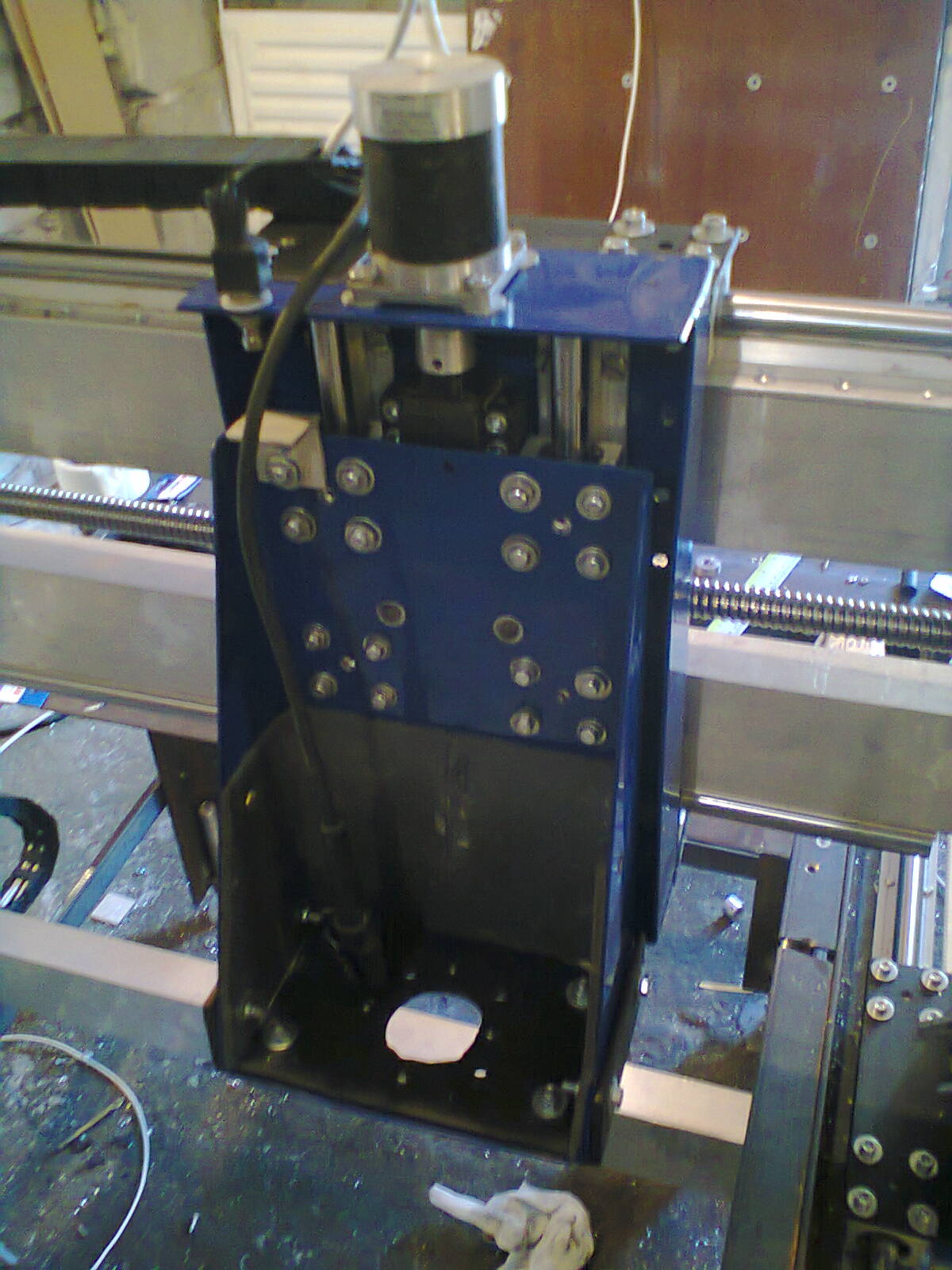

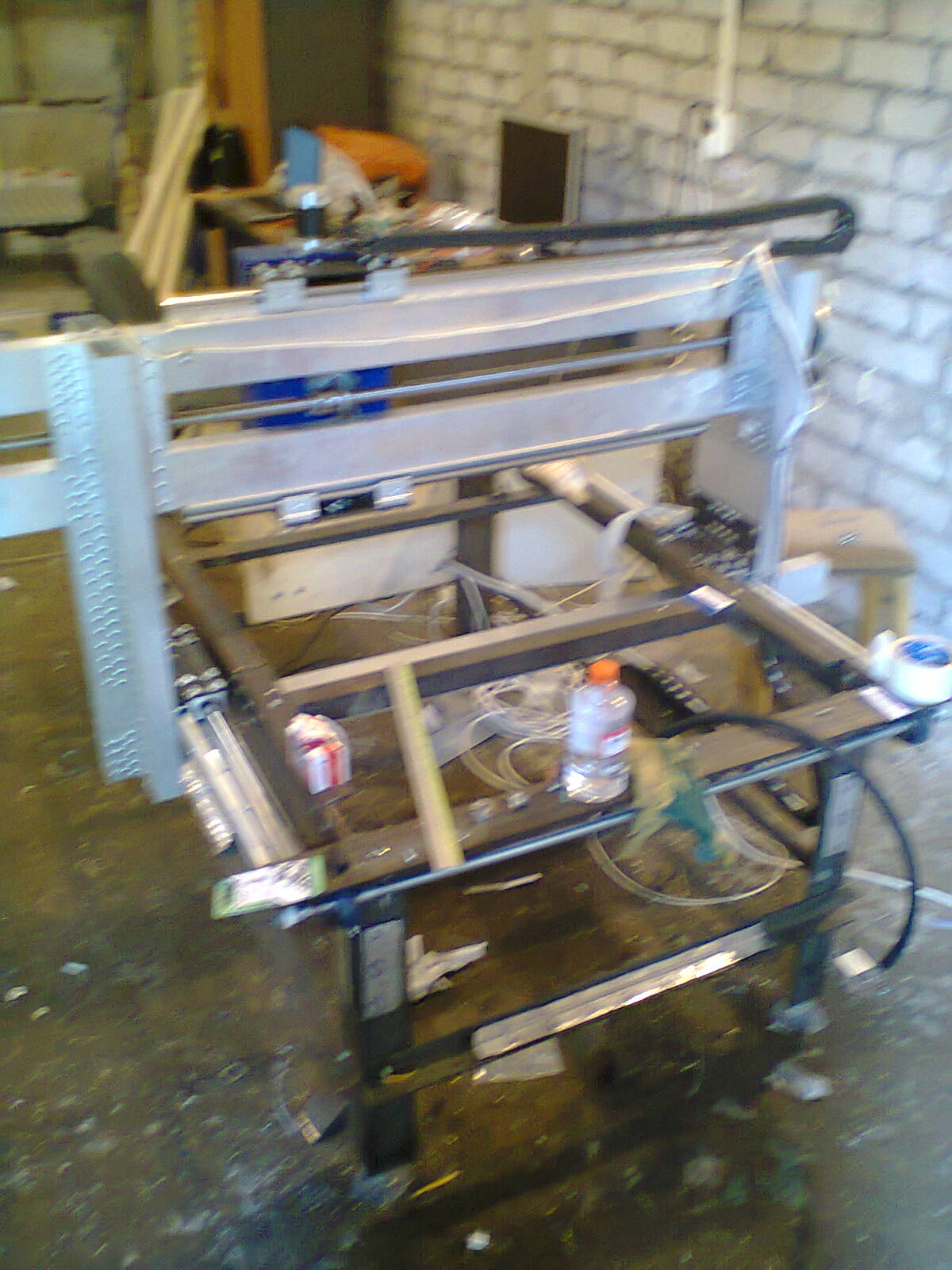

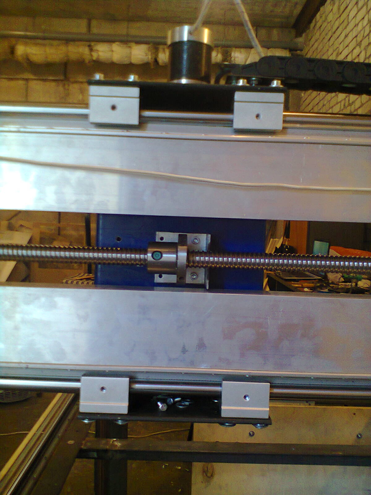

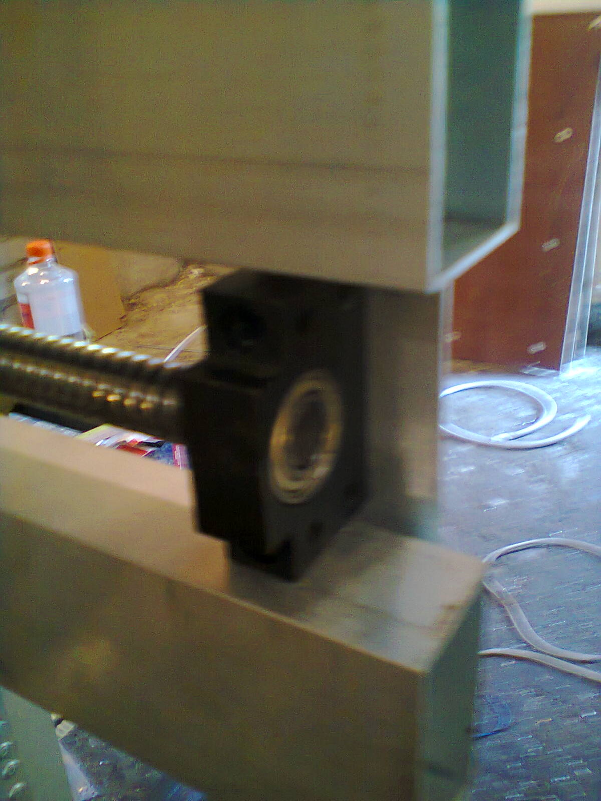

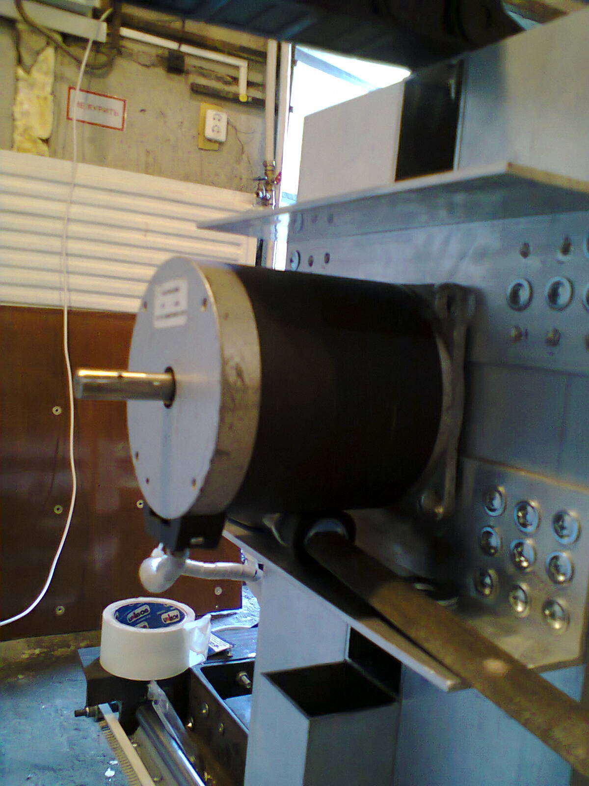

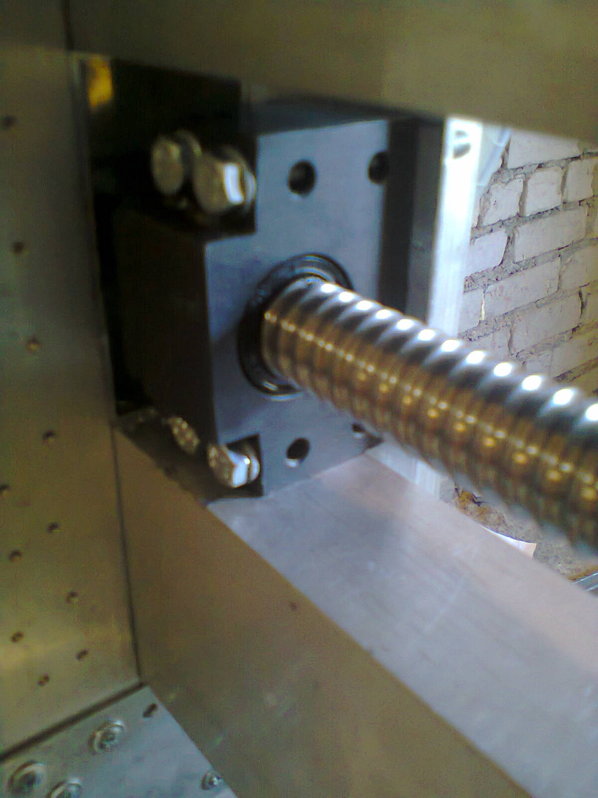

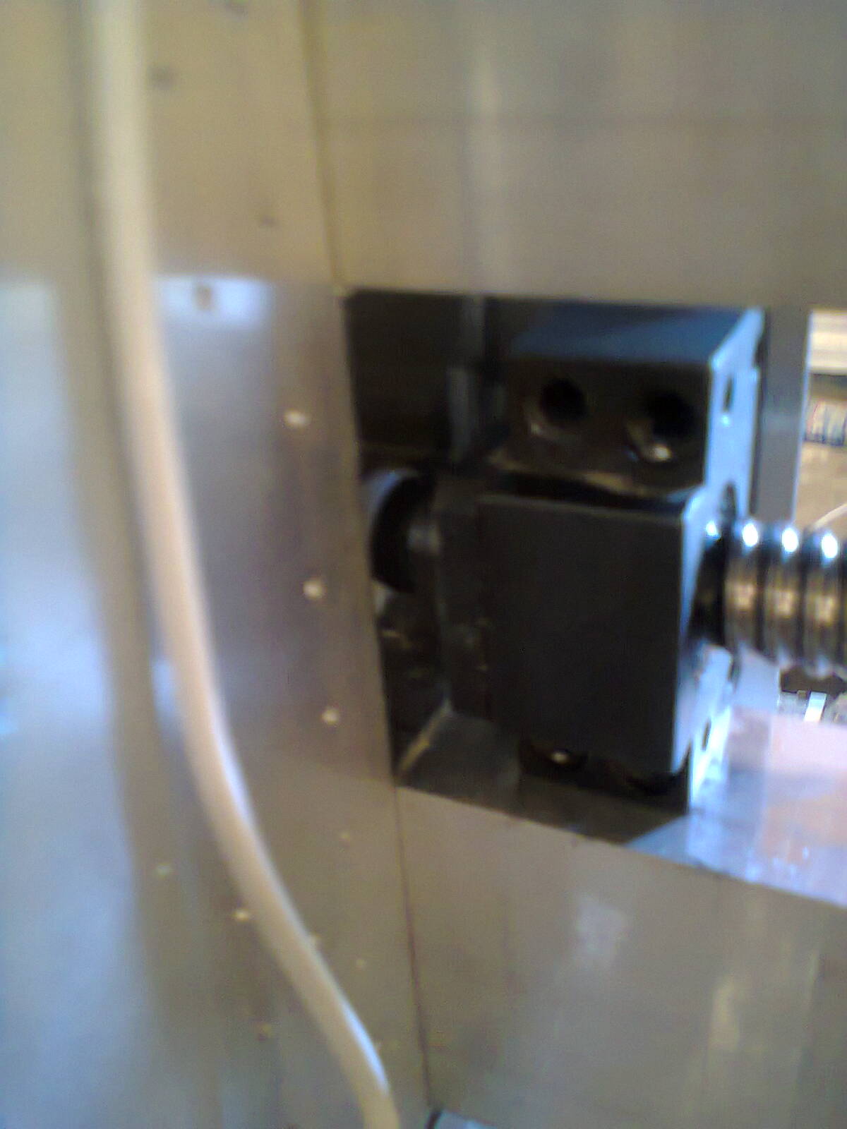

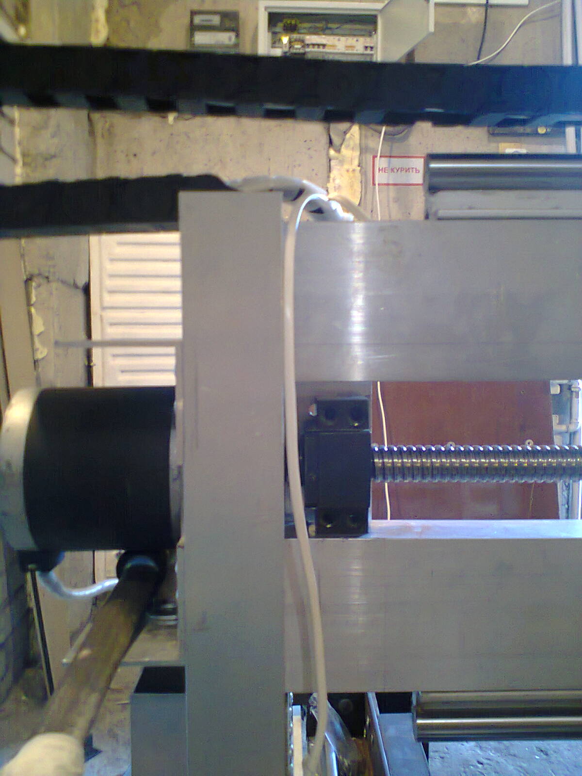

Nik: вот фото станка и двигателей. седня пробовал поставить 'Step dir 1, Dir Pulse - 0, получилось разогнать до 850 мм/мин только при нагрузке-вал. при подсоединении шпинделя с креплением перемещения без пропуска шагов возможны только при 550 мм/мин. Fisher : при 640 шагов на мм получается максимально разогнать двигатель без пропуска шагов, т.е. получается самый оптимальный режим его работы в данной конструкции.

Мне кажется ременной редуктор туда будет очень просто прикрутить, места у тебя там навалом!
Кстати, как вариант, можно взять более быструю ШВП. Например, 2020...

Nikita писал(а): при 640 шагов на мм получается максимально разогнать двигатель без пропуска шагов, т.е. получается самый оптимальный режим его работы в данной конструкции.
Число шагов на мм - величина постоянная. Ей скорости не регулируют!!!

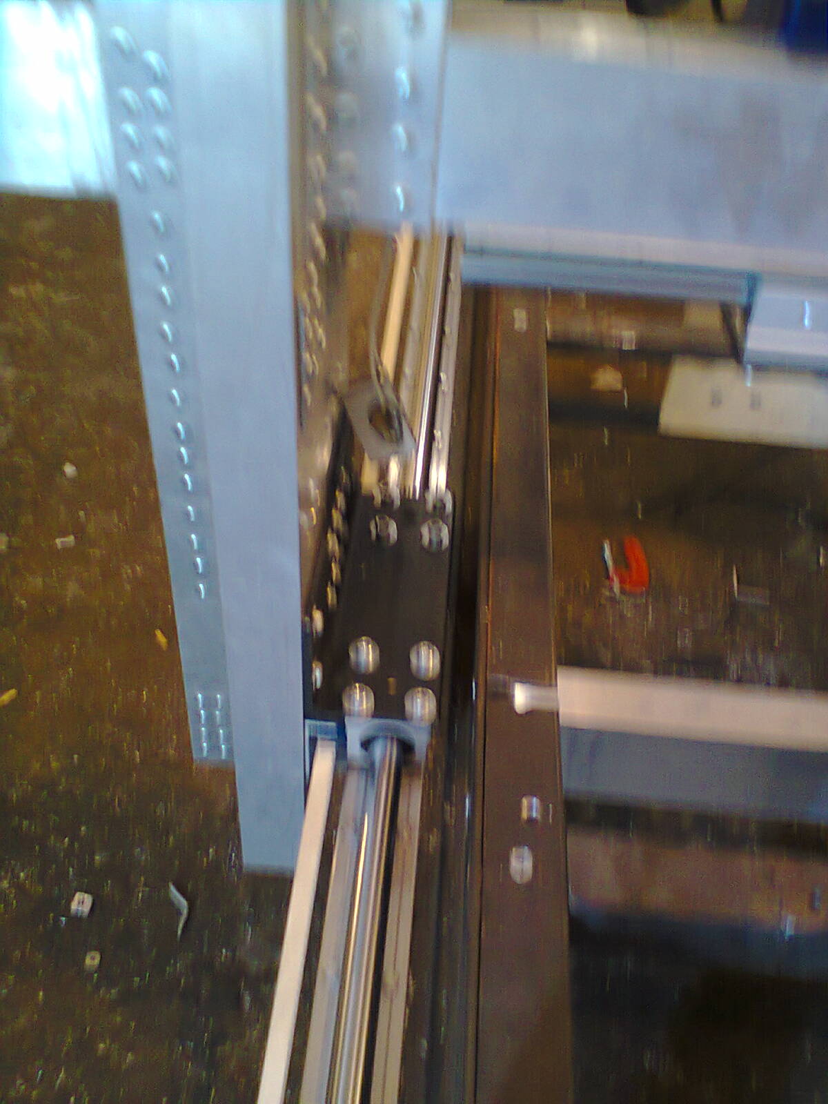

Возможно еще и "затирает" где-то. Непараллельность рельс, прогиб и пр.
Сфотай поближе и поконкретнее, как у тя рельсы по Х крепятся. Есть подозрение, что твой конструктив фтопку пойдет, пока не усилишь.
