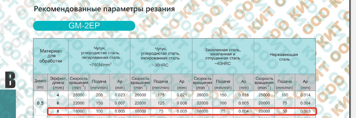

Ребят, извиняюсь что встреваю, но вопрос тоже по режимам...
Есть фреза, но режимы указаны по чугуну, стали 30 HRC, Стали 40 HRC и нержавейке.
Как узнать режимы по алюминию?
Если нужна конкретика - фреза gm-2ep-d0.5-m08 от ZCC.CT
Режимы по ней вот:
2018-03-22_17-29-43.png (6230 просмотров) <a class='original' href='./download/file.php?id=135298&mode=view' target=_blank>Загрузить оригинал (590.53 КБ)</a>

потому и не указано, что не для ала она от слова совсем.
кроме того, фрезы с покрытием (кроме DLC) нельзя использовать для алюминия, липнет еще быстрее чем без него.

Эта фреза для универсальной обработки и будет работать по алюминию.
Я так понимаю, что нужно какой-то мелкий рельеф обработать.
Использовать режимы для чугуна. Они подойдут для твёрдых дюралей. Нужен сож. Обороты на максимум. Снимать по две сотки.
Фреза 1,0 мм нормально снимает десятку.
Я буквально вчера работал фрезой 0,3 мм по бронзе сыпучке такой фрезой. Доводил мелкий рельеф.
Снимал сотку. Подачи были 1200 мм/мин.
По налипанию.
Так и есть, чуть промухать с охлаждением им налипнет, поэтому обдувать/охлаждать. Или использовать сплавы типа АК4. По ним нормально ходит.

Вышел из положения частично, продавец посоветовал вот такие: NM-2EP-D0.5-M04
Длина чуть меньше, но не настолько критично.
тьфу блин... там же такие же есть нужной длины.. . ну вот... придется отменять заказ... :D

ScrewDriver писал(а):Вышел из положения частично, продавец посоветовал вот такие: NM-2EP-D0.5-M04
продавец вас дурит, она не подходит для алюминия
для алюминия подходят такие фрезы https://cncbit.ru/category/frezy-dlja-o ... ljuminija/

exe писал(а): для алюминия подходят такие фрезы https://cncbit.ru/category/frezy-dlja-o ... ljuminija/
Это хорошо, что они подходят, но среди них нет ни одной диаметром 0.5 или менее.
Дядя женя вон пилит, ну да не очень легко, но пилит же.
Угол канавки да, не 50 далеко... но что же делать.
