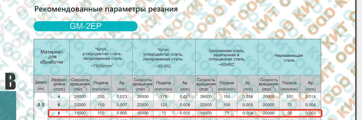

Ребят, извиняюсь что встреваю, но вопрос тоже по режимам...
Есть фреза, но режимы указаны по чугуну, стали 30 HRC, Стали 40 HRC и нержавейке.
Как узнать режимы по алюминию?
Если нужна конкретика - фреза gm-2ep-d0.5-m08 от ZCC.CT
Режимы по ней вот:
Режимы по ней вот:

потому и не указано, что не для ала она от слова совсем.ScrewDriver писал(а):Ребят, извиняюсь что встреваю, но вопрос тоже по режимам...
Режимы по ней вот:
кроме того, фрезы с покрытием (кроме DLC) нельзя использовать для алюминия, липнет еще быстрее чем без него.

Эта фреза для универсальной обработки и будет работать по алюминию.
Я так понимаю, что нужно какой-то мелкий рельеф обработать.
Использовать режимы для чугуна. Они подойдут для твёрдых дюралей. Нужен сож. Обороты на максимум. Снимать по две сотки.
Фреза 1,0 мм нормально снимает десятку.
Я буквально вчера работал фрезой 0,3 мм по бронзе сыпучке такой фрезой. Доводил мелкий рельеф.
Снимал сотку. Подачи были 1200 мм/мин.
По налипанию.
Так и есть, чуть промухать с охлаждением им налипнет, поэтому обдувать/охлаждать. Или использовать сплавы типа АК4. По ним нормально ходит.

Вышел из положения частично, продавец посоветовал вот такие: NM-2EP-D0.5-M04
Длина чуть меньше, но не настолько критично.
тьфу блин... там же такие же есть нужной длины.. . ну вот... придется отменять заказ...

продавец вас дурит, она не подходит для алюминияScrewDriver писал(а):Вышел из положения частично, продавец посоветовал вот такие: NM-2EP-D0.5-M04
для алюминия подходят такие фрезы https://cncbit.ru/category/frezy-dlja-o ... ljuminija/
