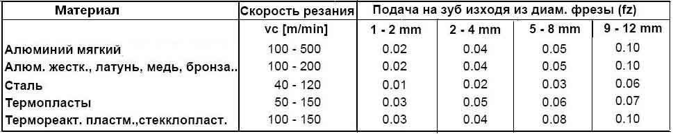

Udjin писал(а):Сколько подача на зуб для быстрореза, что в справочниках нашли?
Ну не справочник, но вот прикрепил, для диаметра 2 мм подача на зуб 0,02...0,04 мм, у автора 1600/(18000*2)=0,044 мм/зуб. Потом он уменьшал до 0,014 мм/зуб, всё равно перелом.
Udjin писал(а):Отличие быстрореза от твердосплава в жаростойкости. + различные вариации твердости, истины ради. И всё.
Хотелось бы добавить, что твердосплав качественней затачивается, кромки на твердосплаве гладкие, на быстрорезе вечно с какими то косяками. Это общее наблюдение.
Udjin писал(а):Отводит тепло стружка. Если вы организуете эвакуацию стружки, то не имеет значение материал фрезы в рамках задачи.
Но если будет драная кромка отводи не отводи, всё равно налипнет.

Евжений писал(а):Ну не справочник, но вот прикрепил, для диаметра 2 мм подача на зуб 0,02...0,04 мм
Для фирменных карбидов те же значения.
