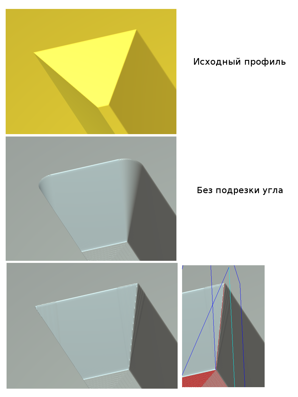

Steel.ne писал(а):А этот HeeksCNC умеет гравировку с подрезкой углов?
А то посмотрел - как-то простенько. Карманы, отверстия.
В принципе все то, что умеет gcodetools. Но наглядно, ничего не скажешь.
Если пояснишь что это за гравировка такая (я гравировку даж не пробовал никогда), то попробую.
Смотри - если просто пройтись коническим гравером на нужной глубине, то на поверхности углы будут скруглены. Причем чем глубже - тем круглее (конус жеж). Соответственно, чтобы сделать более-менее острые углы, последним проходом ведут гравер снизу-вверх по биссектриссе в угол (одинокая красная линия на последней врезке).
На рисунке угол наклона профиля отличается от заданного, потому что использовался более острый гравер, вот его угол и задал угол наклона стенки, но это мелочи.

Понял. Попробую поискать.
Re: Бесплатные CAD CAM CNC программы Free CAD CAM CNN Softwa
UAVpilot писал(а):Понял. Попробую поискать.
Гравировка есть, подрезки углов нет. Но есть возможность её сделать - можно дописать на питоне функцию подрезки и генератор пути сможет ей пользоваться.

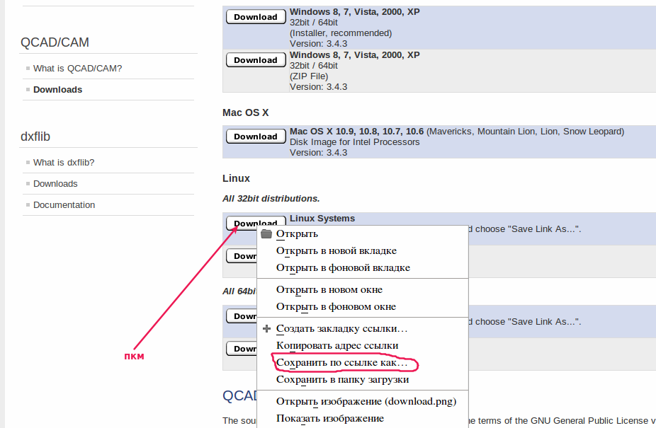

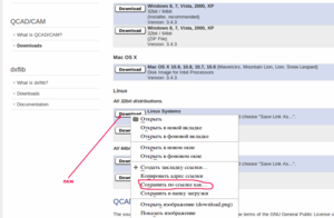

посмотрел бегло CAM функции в QCAD ( dxf => Gcode )
для установки в линукс есть инсталлер (для тех , кто ругается по поводу сложности установки программ в линукс :) )
