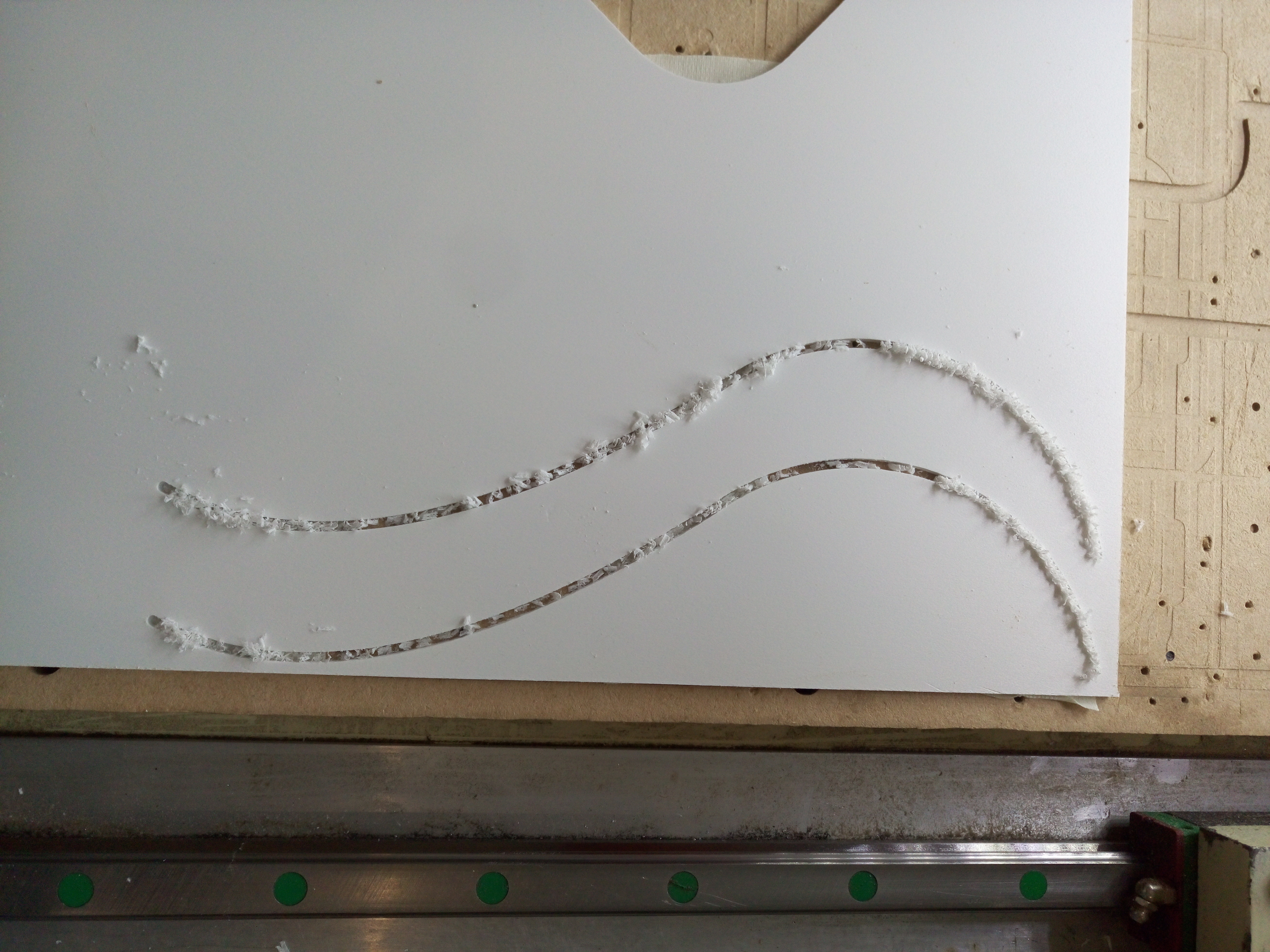

P80315-135209.jpg (2737 просмотров) <a class='original' href='./download/file.php?id=134692&mode=view' target=_blank>Загрузить оригинал (6.42 МБ)</a>

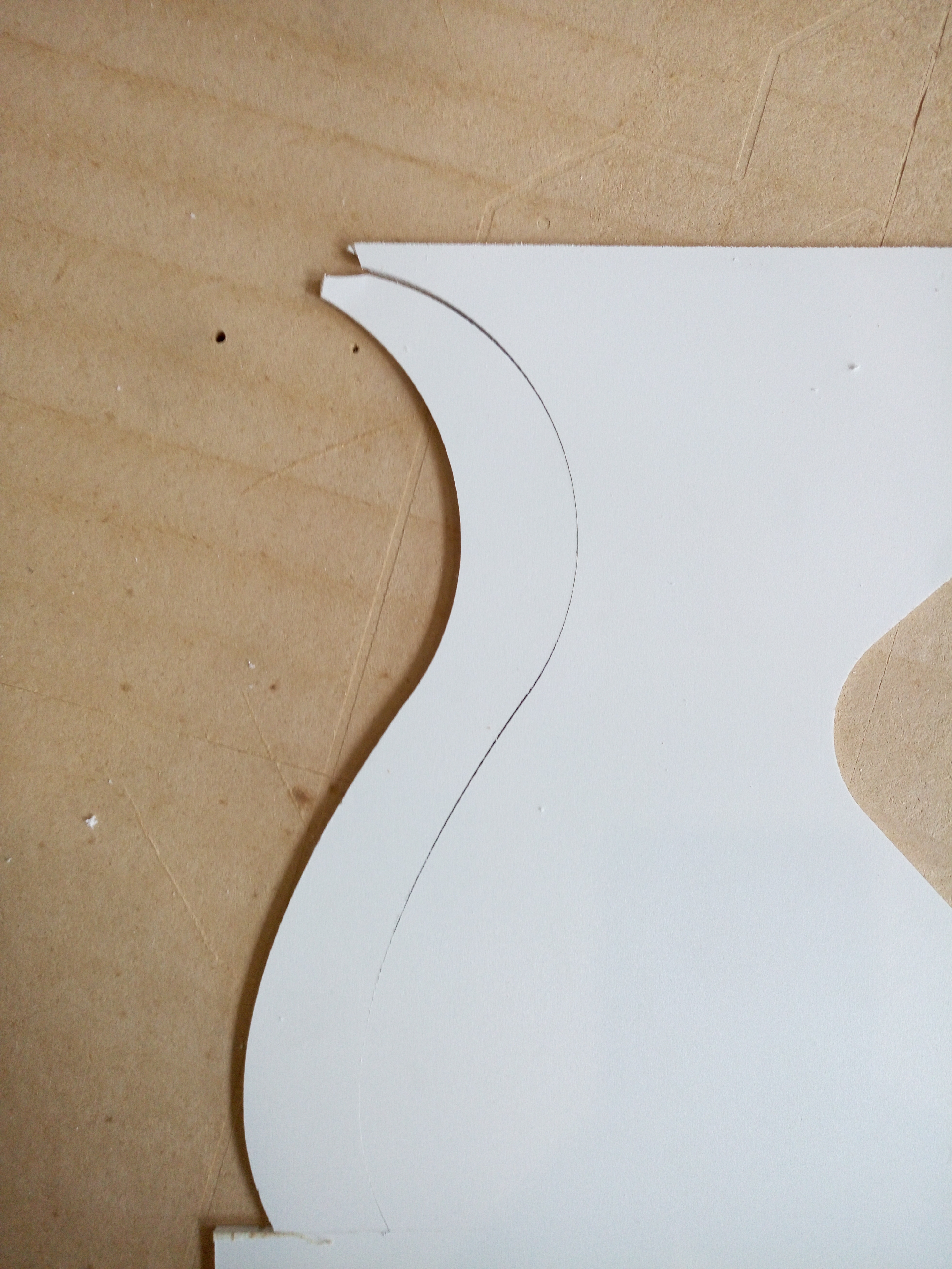

Если я правильно понял и сделал то какая то хрень....оно же не совпадает...
P80315-135742.jpg (2735 просмотров) <a class='original' href='./download/file.php?id=134693&mode=view' target=_blank>Загрузить оригинал (6.18 МБ)</a>
Лодочник
Сообщения: 2031
Репутация: 1835
Откуда: г.Королев
Re: Отличаются размеры после фрезеровки
Сообщение Лодочник »
maljuk86 писал(а):Если я правильно понял и сделал то какая то хрень....оно же не совпадает...
"Оно" и не может совпасть в принципе. Контуры разные. Попробуйте учесть диаметр фрезы...
Обрежь сначала кривую справа, а потом такую же кривую слева. Тогда совпадут.

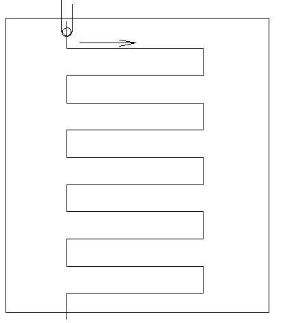

Вот змейка с одинаковым шагом, а по факту на одной детали пазы будут шире чем на другой. Чем мягче станок, тем больше отличия

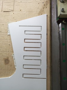

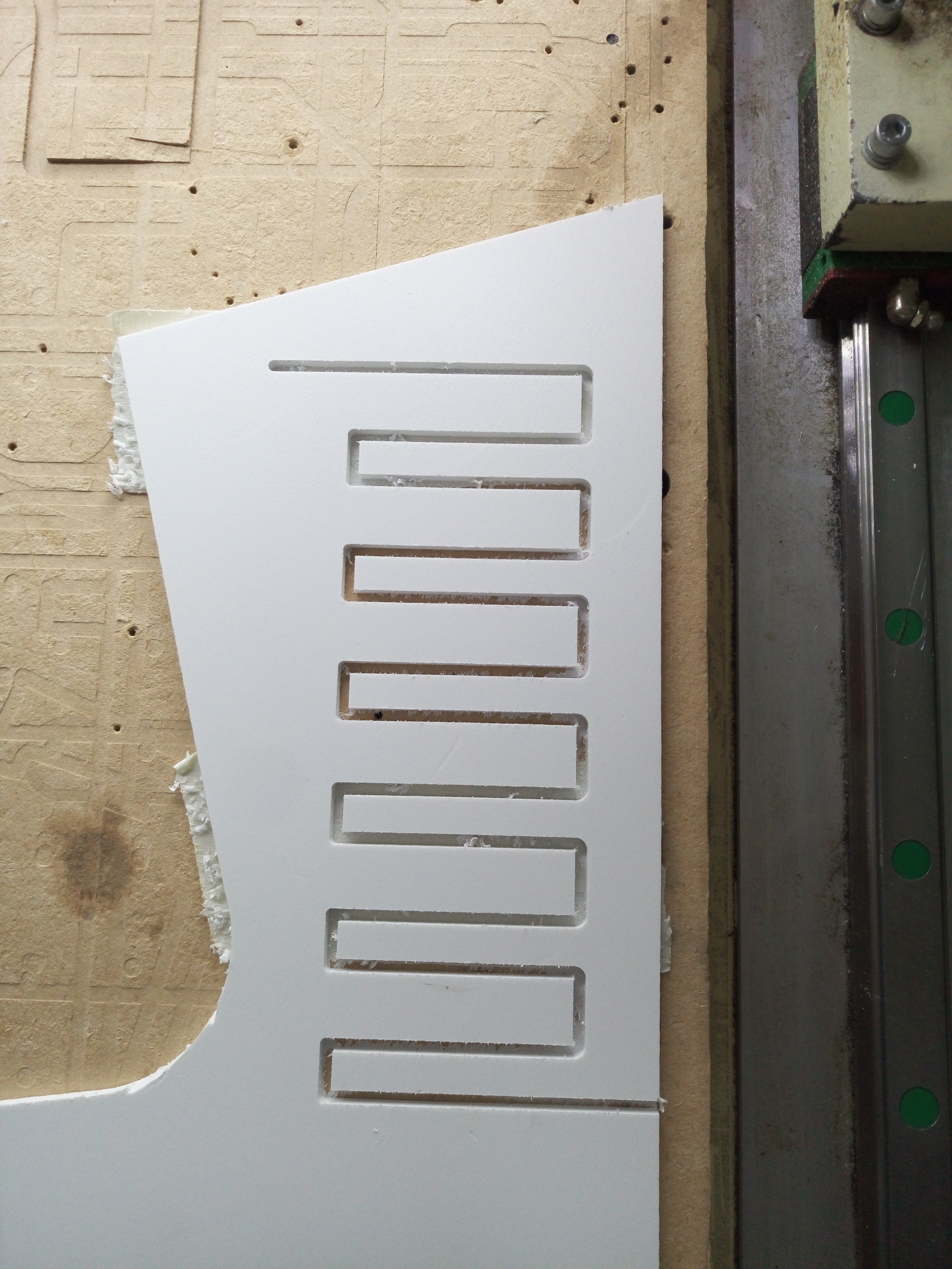

Выфрезеровал я змейку как вы посоветовали с шагом 15 мм, сделал , и что вы думаете...оно б...ь 15 мм, о общем я не знаю что с этим станком.
P80316-094404.jpg (2585 просмотров) <a class='original' href='./download/file.php?id=134757&mode=view' target=_blank>Загрузить оригинал (6.61 МБ)</a>

FL@gMan
Сообщения: 110
Зарегистрирован: 25 янв 2017, 16:15
Репутация: 18
Сообщение FL@gMan »
На отжимание фрезы не похоже.
Либо коррекция, либо уп так написана.
Выложи уп вот этой вот змейки.
хм... а как программа была написана ? проход по контуру, или вокруг конутра ???
и проверьте - нигде не включена коррекция на диаметр инструмента ?? при фрезеровке она как раз задает смещение в одну либо в другую сторону...
