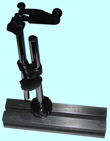

sr480 писал(а):http://www.inpo.ru/index/I:23248#i_23248 вот например
Это же вроде не гибкий? Или с ним тоже проблемы?

Косяк с ссылкой получился - вот фото:
