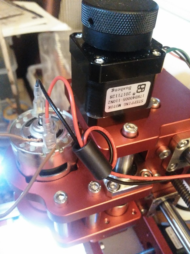

Что сделано:
- Установлена ферритовая трубка (вечерком фото прилеплю к сообщению)
Результат:
- Выполнил два раза подряд программу по 40 с небольшим минут (ее использую с самого, начала для тестов) - успешно!
Вчера весь дом обшарил в поисках ферритового кольца. В итоге жертвой пал старый шнур для КВМки (WGA), из него вытащил ферритовую трубку, сделал вокруг нее один оборот (уж больно она узка, зато длинная), установил сразу после шпинделя. Вчера же обратил внимание, что стабильно искрит внутри шпиндель, на счетках.
Сегодня буду еще проводить тестовые "забеги". Отпишусь.
Всем большое спасибо за экспертное мнение!!
Буду наедятся, что дьявол скрывался в помехах от шпинделя.
UPD: Весь вечер гоняю станок - никаких сбоев!

Изначально я поставил ферритовое кольцо как в посте №15. Результата не было. Посмотрел пост №22 решил попробовать такие защелки как на фото. Ввиду того что у меня их было две, то и поставил две. Результат разительно поменялся. Тест более часа, гравировка плюс сверление и никаких ошибок. Будем продолжать эксперимент далее. Спасибо всем кто был неравнодушен к нашим проблемам.

в косичку ещё не помешает скрутить провода, идущие к шпинделю, одну защёлку рядом с платой и одну к шпиндэлю

Друзья, кто решил данные проблемы и каким образом? поделитесь плиз! Я всё вышесказанное сделал, никаких изменений, ошибка выскакивает. :wik:
ma3ypuk
Сообщения: 11
Зарегистрирован: 18 мар 2018, 12:52
Настоящее имя: Павел Александрович
Re: CNC 3018. Ошибка последовательного порта 11
Сообщение ma3ypuk »
Ферритовые кольца поставил, сбоев нет. Всем спасибо!
