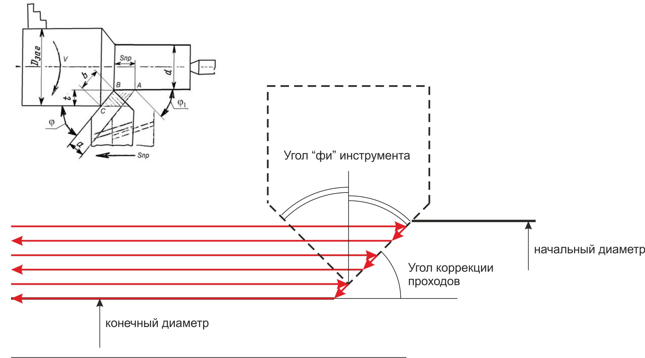

Здравствуйте, товарищи! У меня вопрос! ... и даже не один.
я тут новенькую машину собрал для токарных дел
попробовал Г-код-тулз, но у меня сразу возникло несколько вопросов:
1. я тут пример приложу, так в нем по толстой линии вычисляется УП, а по тонкой нет - в чем разница? Тонкую я из корела перевел, окунтурил, объединил а он ошибку выдает... не понятную какую-то
2. в примере УП кода после Х, У и т.д. имеется пробел, и из-за него файл потом НЦ-корректор не показывает (приходится их убирать в ручную). Может это можно было бы автоматизировать?
3. и еще в нем(файле УП) много совершенно одинаковых повторений команд. Если они нужны, то для чего?
4. в конце стоит команда вывода резца на 0,0 - это ж хорошо, что я посмотрел, а то бы он через всю заготовку проехал.
(я ее конечно убираю, но нельзя ли убрать... от греха.)
И еще есть несколько более мелких вопросов.
6. не могу понять как шаг определяется для черновой. Я, вроде, задаю 0.2, а он все-таки отличается. (с чистовой разобрался: указывается припуск и делится на число проходов, правильно?)
7. очень хотелось бы, чтобы черновые проходы учитывали геометрию инструмента. У меня 55 градусов, так приходится "на лету" подпиливать края
8. раз уж проход все время с одной стороны детали делается, нельзя ли использовать G0 для холостого хода? А то долго получается.
Хотя, это уже, конечно, уже так, капризы...
пользуюсь вашей программой для фрезера - не нарадуюсь, поэтому очень хотелось бы разобраться и с точением.
Заранее спасибо.
С уважением, Александр.

Re: Урок по созданию Gcode для токарной обработки на Gcodeto
Не понятно... и ошибка какая-то совсем не понятная, ты бы хотя бы текс ошибки прислалAlexTD писал(а):1. я тут пример приложу, так в нем по толстой линии вычисляется УП, а по тонкой нет - в чем разница? Тонкую я из корела перевел, окунтурил, объединил а он ошибку выдает... не понятную какую-то
А понял - там какая-то проблема с названием слоя.... попробуй все поместить на другой слой...
Можно добавить custom postprocessor и в нем сделать замену всех " " на "". Если это сильно надо. (LinuxCNC и так отрисовывает все траектории).AlexTD писал(а):2. в примере УП кода после Х, У и т.д. имеется пробел, и из-за него файл потом НЦ-корректор не показывает (приходится их убирать в ручную). Может это можно было бы автоматизировать?
можешь по конкретнее? По одной и той же траектории едет, или два раза подряд G0 X0?AlexTD писал(а):3. и еще в нем(файле УП) много совершенно одинаковых повторений команд. Если они нужны, то для чего?
Это дефалтный footer, его можно поменять, если в output directiry положить файл "footer" - он будет браться вместо стандартногоAlexTD писал(а):4. в конце стоит команда вывода резца на 0,0 - это ж хорошо, что я посмотрел, а то бы он через всю заготовку проехал. (я ее конечно убираю, но нельзя ли убрать... от греха.)
(Footer)
M5
G00 X0.0000 Y0.0000
M2
(Using default footer. To add your own footer create file "footer" in the output dir.)
(end)
С чистовой - вроде да.AlexTD писал(а):6. не могу понять как шаг определяется для черновой. Я, вроде, задаю 0.2, а он все-таки отличается. (с чистовой разобрался: указывается припуск и делится на число проходов, правильно?)
С черновой - меняй параметр depth step в инструменте - это такая зеленая табличка. При помощи инструмента текст (F8) можно менять тест в этой табличке. (только не разгруппировывай ее!)
А как ее учитывать? Я просто не в курсеAlexTD писал(а):7. очень хотелось бы, чтобы черновые проходы учитывали геометрию инструмента. У меня 55 градусов, так приходится "на лету" подпиливать края
мммм наверное можно, я пока не знаюAlexTD писал(а):8. раз уж проход все время с одной стороны детали делается, нельзя ли использовать G0 для холостого хода? А то долго получается. Хотя, это уже, конечно, уже так, капризы...

Привет, Nick! Спасибо большое за оперативный ответ!
G01 X 0.017651 Y 8.100000 F 400.000000
G01 X 9.569674 Y 8.100000 F 400.000000
G02 X 9.790680 Y 8.126855 I 0.447373 J -2.758905 F 400.000000
G02 X 10.019939 Y 8.136154 I 0.229259 J -2.821357 F 400.000000
G02 X 10.249197 Y 8.126854 I -0.000000 J -2.830455 F 400.000000
G02 X 10.470200 Y 8.100000 I -0.226413 J -2.786147 F 400.000000
G01 X 10.470200 Y 8.100000 F 400.000000
G01 X 14.544454 Y 8.100000 F 400.000000
тут "просю пардону"! Забыл после корела, что в инкскейпе учитывается толщина линий... Я квадратик для измерения между линиями прохода рисовал, но забывал толщину линии убрать. Проверил - все работает как часы!
Как в программах учитывается я, конечно, не знаю. Но могу завтра набросать схемку с моим "видением" решения. Сегодня уже не успеть...
ждем-с затаив дыхание! Кстати, а там подвижек в фрезерной программе никаких не было, чтобы каждый раз фреза вверх не уходила? Помнится был такой англоговорящий, грозился, что исправил. Ты ему еще, вроде, письмо тогда написал. Тут примерно такая же штука. Если резец как у меня может резать в обе стороны, то его не обязательно вообще вверх уводить. Пусть себе режет налево-направо. Как бы пожелание такое...
сразу получилось! Похоже, что не понравилось название латиницей.Nick писал(а): AlexTD писал(а):1. я тут пример приложу, так в нем по толстой линии вычисляется УП, а по тонкой нет - в чем разница? Тонкую я из корела перевел, окунтурил, объединил а он ошибку выдает... не понятную какую-то
Не понятно... и ошибка какая-то совсем не понятная, ты бы хотя бы текс ошибки прислал.
С постпроцессором попробую, но раз редактировать все равно, то я лучше в файле замену сделаю. Все равно в него для проверки захожу. А управляющие программы (МС2 и моя USB-Controller) и правда все равно распознают.Nick писал(а): AlexTD писал(а):2. в примере УП кода после Х, У и т.д. имеется пробел, и из-за него файл потом НЦ-корректор не показывает (приходится их убирать в ручную). Может это можно было бы автоматизировать?
вот так (место в начале файла с первыми кривыми). Заметил, что это линейные перемещения повторяются, а по кривой нет... прикольно.Nick писал(а): AlexTD писал(а):3. и еще в нем(файле УП) много совершенно одинаковых повторений команд. Если они нужны, то для чего?

Прощения просим, отвлекла меня работа сильно вчера так и не сделал картиночку.
Вот такая коррекция, ну очень нужна.
А то после каждого прохода приходится "подбегать" и в ручную для следующего подрезать края. Причем, с проблемой учитывать геометрию инструмента не на краях, а в середине детали, с этим еще можно смирится. А вот проходы черновой оно автоматически создает... тут очень хотелось бы как-то "вопрос решить"
И по предыдущим вопросам:

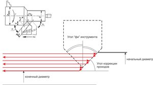

В дополнение к предыдущему посту.
Картинка не полностью перевелась в svg. Вот так должно выглядеть:

Ну если в твоем контуре все точки по два раза нарисованы - то будут двоиться... хотя надо проверить...AlexTD писал(а):хм... а чего это им двоится, это ж программа автоматически по одной единственной указанной кривой создает... черновые проходы...
Ctrp+Shift+P, и там где-то сверху. О в самом верхнем пункте два самых первых параметраAlexTD писал(а):ой! а где? или я сам посмотрю, только как эта опция называется?
А как это тебе поможет? По идее по такой траектории инструмент и пойдет, если ты нарисуешь такой профиль...AlexTD писал(а):В дополнение к предыдущему посту.
