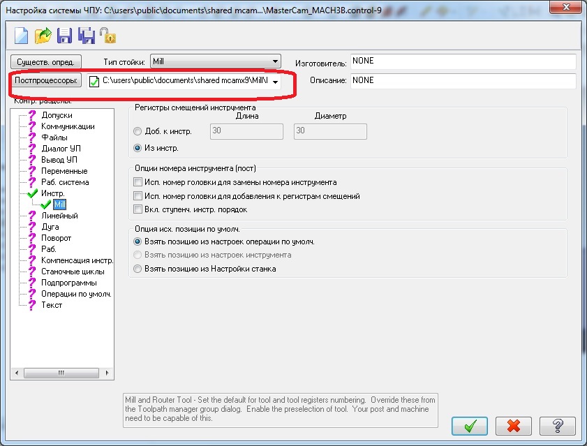

Да понятно... Не понятно где в настройках выставить... Зашел куда вы сказали в дереве нашел только одну вкладку...
123.jpg (2796 просмотров) <a class='original' href='./download/file.php?id=129603&mode=view' target=_blank>Загрузить оригинал (131.89 КБ)</a>

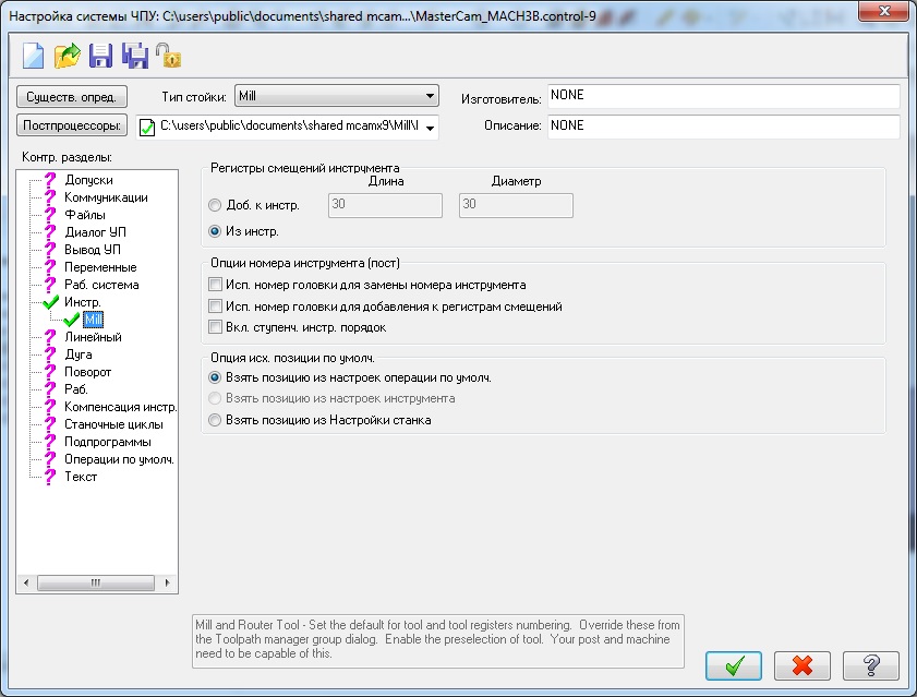

bass писал(а):Не понятно где в настройках выставить...
Это не постпроцессор. В МастерКам постпроцессор насколько помню не правится никак, там только настройки. Постпроцессор нужно открыть в текстовом редакторе и там править. А путь к постпроцессору тебе показывает. Идешь по этому пути и там правишь.
123.jpg (2792 просмотра) <a class='original' href='./download/file.php?id=129604&mode=view' target=_blank>Загрузить оригинал (134.69 КБ)</a>

bass писал(а):Да у меня там стоит пост который под mach3 настроен...
А ты уверен что там инструмент вообще прописывается? Кто нибудь взял пост нарисовал под себя без надобности М6 и выложил в сеть.
В Мастеркам делаешь обработку 2-3 инструментами, генеришь Gcode и смотришь.

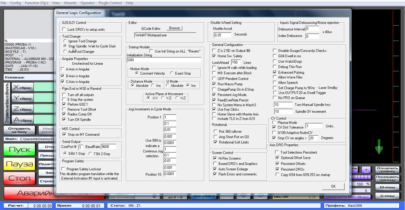

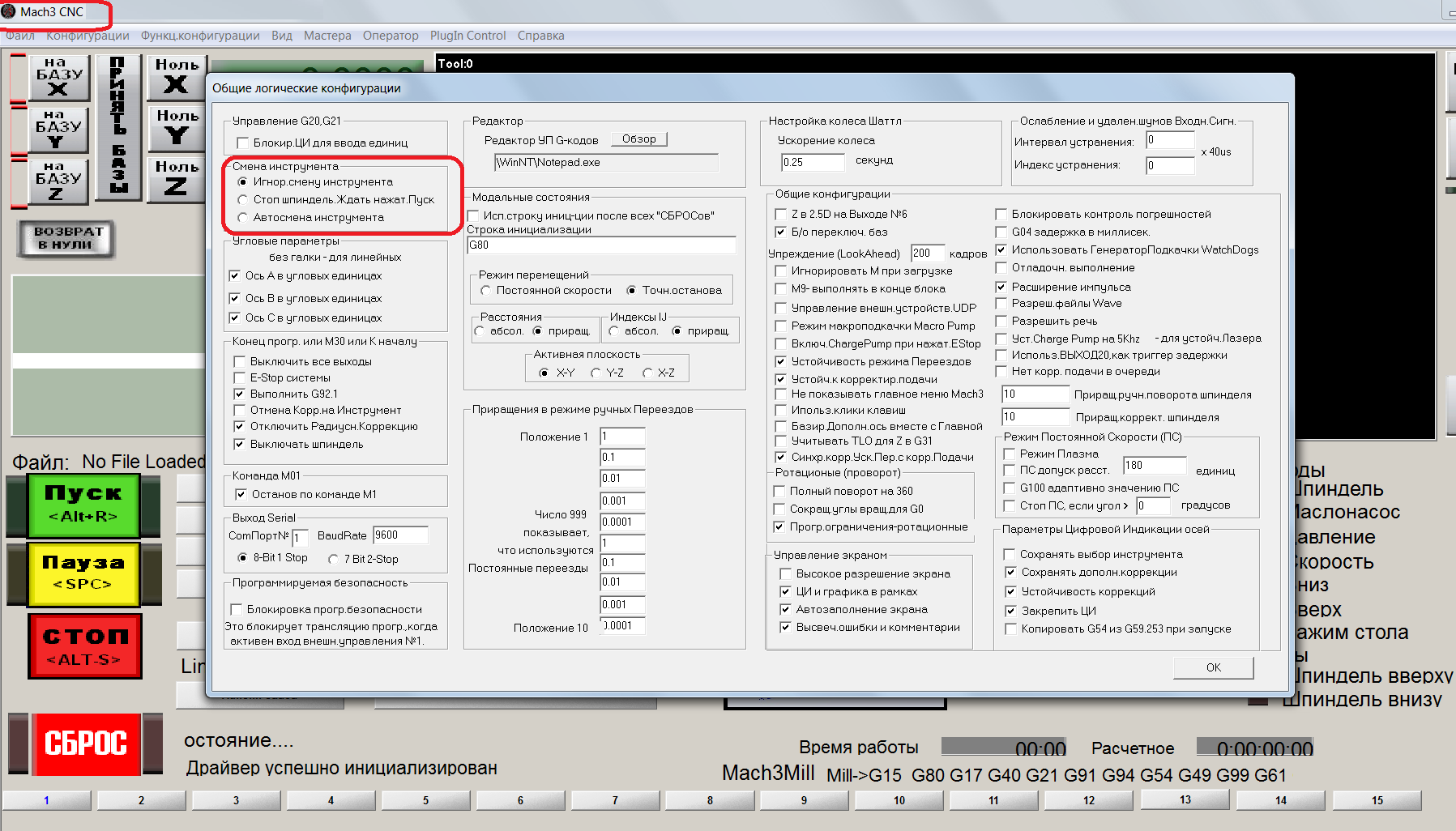

Тебе же написали в посту №6 что его иcкать нужyо не в МАСТЕРКАМЕ, а в Mach3
NikolayUa24 писал(а):Окно находится в мач, Config > General Config.
01.png (2775 просмотров) <a class='original' href='./download/file.php?id=129637&mode=view' target=_blank>Загрузить оригинал (231.93 КБ)</a>

Прошу прощения за невнимательность....
Сейчас поставлю и попробую запустить код...

bass писал(а):Я видел этот пост номер 3...
Но не нашел данного окна ...(((
Уже все обрыл... Гугл не дает на запросы не по названию окна.... (((
У меня девятка русифицированная стоит....
:pssdoff: окно смотри в мач3

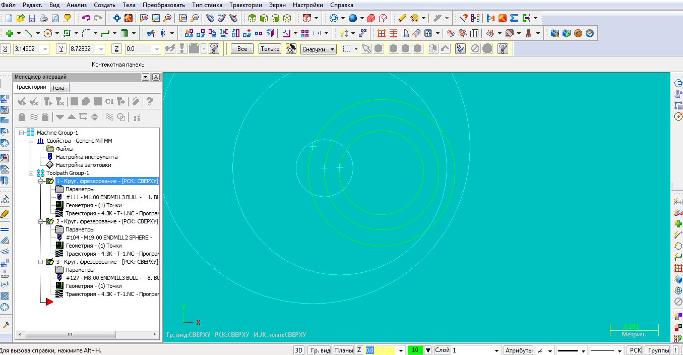

Я пробовал все работает как я писал. Нарисовал три круга, выбрал круговое фрезерование и три разных фрезы и :good:

0987.jpg (2770 просмотров) <a class='original' href='./download/file.php?id=129640&mode=view' target=_blank>Загрузить оригинал (161.86 КБ)</a>
Proba321.jpg (2770 просмотров) <a class='original' href='./download/file.php?id=129643&mode=view' target=_blank>Загрузить оригинал (165.08 КБ)</a>
Mach.jpg (2770 просмотров) <a class='original' href='./download/file.php?id=129644&mode=view' target=_blank>Загрузить оригинал (240.13 КБ)</a>

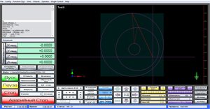

Сообщение bass »
Жму не идет дальше...
Скорее всего в настройках mach3 что то...
Я только его законфигурил... В ручную все моторы крутятся, шпиндель обороты набирает сбрасывает немного обороты плавают...
Сообщения: 34042
Re: Mastercam остановка уп для смены инструмента.
bass писал(а):Жму не идет дальше...
скрин Mach3

Сообщение bass »
Где информационное окно по смене инструмента бежит время....
Чувствуеться он ждет от концевика команду...
